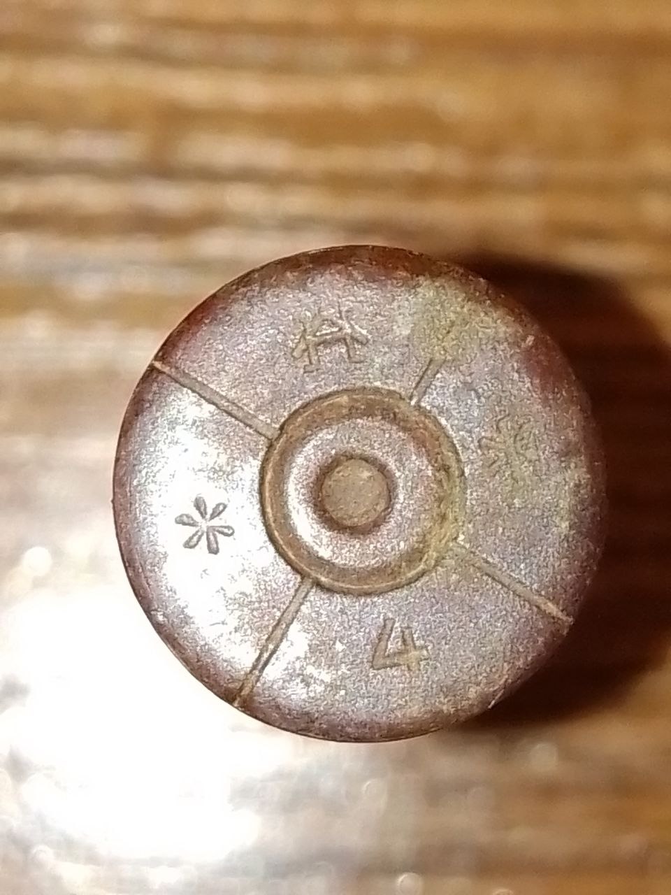

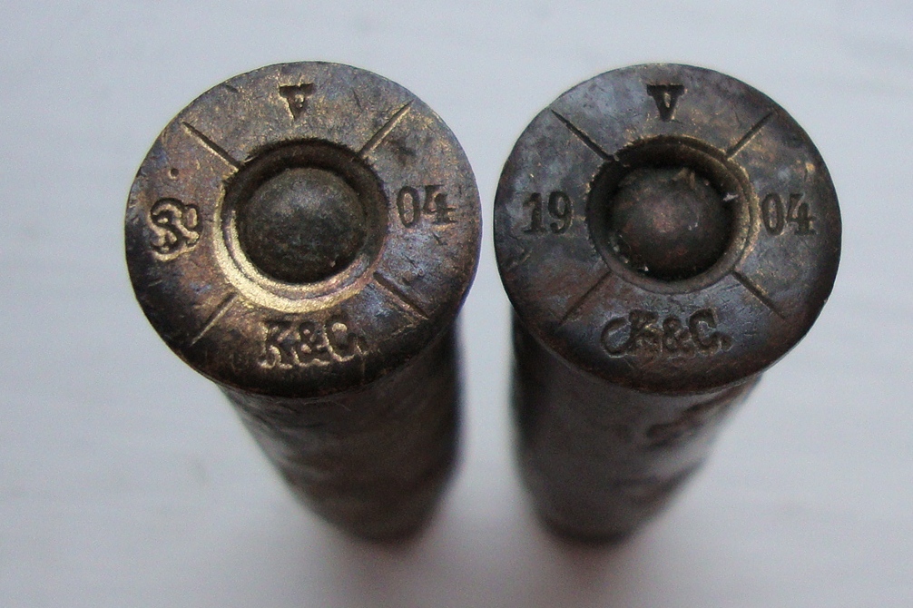

    Цікавий англієць. В моїй підбірці є англійці, але з таким клеймом на жаль немає...
    Мої - крайні три фото (це три різні різновиди)

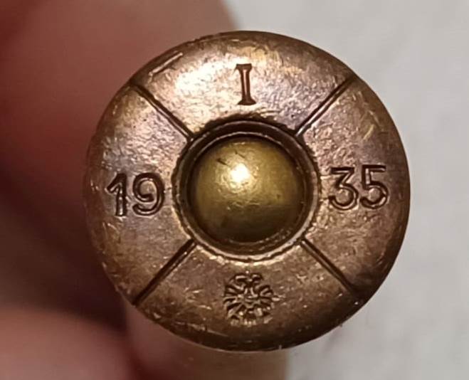

    Міжвоєнний маннліхер 8x50R. Різні типи орлів. Одноголовий, двоголовий і одноголовий з свастикою. Фото з групи у ФБ.
    От Kugel:
    Я отредактировал сообщение тут же (дабы не плодить лишних), так как два клейма явно не 8х50R, a x56R. Ну неужели, будучи столько лет в теме нужно без всякого сомнения, проверки, анализа кидать фото? Зачем? Для чего?
    Даже из этих двух, оставленных мной в сообщении я на 100% уверен только в одном - 1934 год. Потому, что прям сейчас держу такой же макет в руках.
    По 35-му - это скорее 8x56R...
    Останнє редагування модератором: 7 лис 2023
    prust, Antis, Hollger та ще 1-му подобається це.
  5. ArtBorsuk
    ArtBorsuk General-major
    6.301
    Karpatia
    Сумніваюся, що 8х50. Австрія з 1930-31 вже перейшла на патрон 8х56.
    GINDENBURG, Kugel, Antis та ще 1-му подобається це.
  6. GINDENBURG
    GINDENBURG General-major
    80
    131
    9.007
    Затупив з калібром... :oops:
    Та наче серйозний колектор Alexandre Kadlubski Heisenberg
    Додаю загальне фото. Хіба обрізали, щоб ввести в оману... :rolleyes:

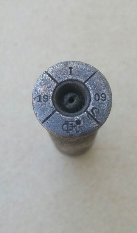

  12. Мансур Львович
    Мансур Львович Oberstleutnant
    586
    987
    3.179
    Эдем
    Доброго дня.Підкажіть по гільзі від Манліхера,вірніше по клейму,що означає буква S.Дякую за увагу до теми.З повагою

  13. GINDENBURG
    80
    131
    9.007

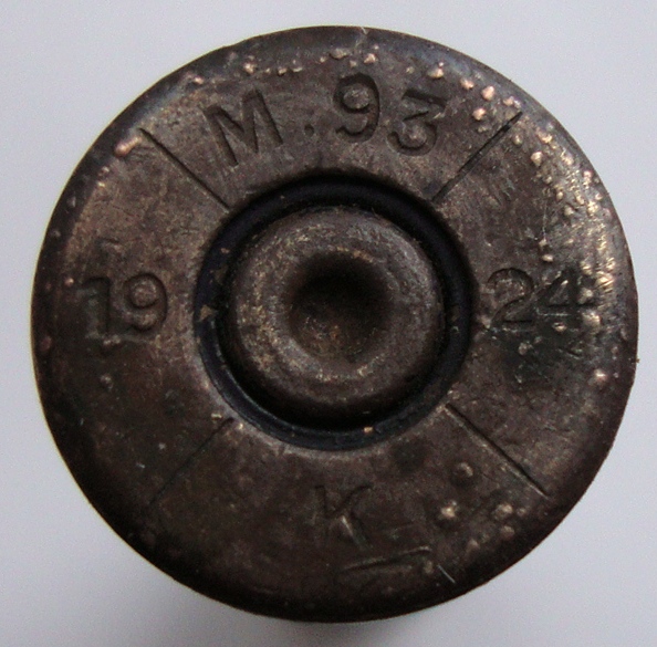

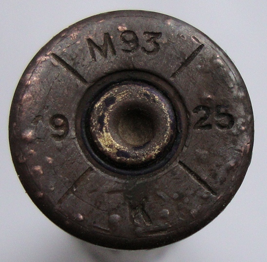

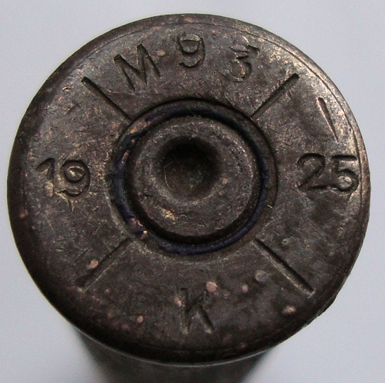

    SchutzenPatrone М.93. Ось мої :beer:
    Grand, tr30801, udavko та 5 іншим подобається це.

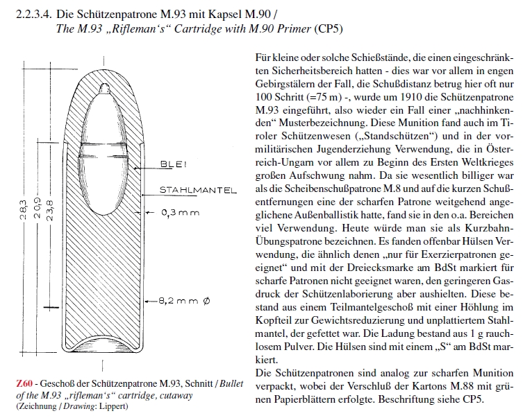

  14. Штахель Андрей
    Штахель Андрей Stabsgefreiter
    679
    що це означає? що таке SchutzenPatrone? Дякую за відповідь.
  15. GINDENBURG
    80
    131
    9.007
    Я ж запостив текст...
    Для невеликих стрільбищ або тих, що мали обмежену охоронну зону (дистанція 100 кроків)
    Останнє редагування: 26 тра 2024
    tr30801, Мансур Львович, Antis та ще 1-му подобається це.
  16. GINDENBURG
    80
    131
    9.007
    + текст в оригіналі...
    Für kleine oder solche Schießstände, dıe einen eingeschränkten Sicherheitsbereich hatten - dıes war vor allem ın engen
    Gebirgstälern der Fall, die Schußdistanz betrug hier oft nur
    100 Schritt (=75 m) -, wurde um 1910 die Schützenpatrone
    M.93 eingeführt, also wieder eın Fall einer „nachhinkenden” Musterbezeichnung. Diese Munition fand auch ım Tiroler Schützenwesen (,„Standschützen”) und in der vormilitärischen Jugenderziehung Verwendung, die in Österreıch-Ungam vor allem zu Beginn des Ersten Weltkrieges
    eroßen Aufschwung nahm. Da sıe wesentlich billiger war
    als dıe Scheibenschußpatrone M.s und auf dıe kurzen Schußentfernungen eine der scharfen Patrone weitgehend angeelichene Außenballistik hatte, fand sıe ın den o.a. Bereichen
    viel Verwendung. Heute würde man sıe als KurzbahnÜbungspatrone bezeichnen. Es fanden offenbar Hülsen Verwendung, die ähnlich denen „nur für Exerzierpatronen geeignet” und mit der Dreiecksmarke am BdSt markiert für
    scharfe Patronen nıcht geeignet waren, den geringeren Gasdruck der $chützenlaborierung aber aushielten. Diese bestand aus einem Teilmantelgeschoß mit einer Höhlung im
    Kopfteil zur Gewichtsreduzierung und unplattiertem Stahlmantel, der gefettet war. Die Ladung bestand aus 1 g rauchlosem Pulver. Die Hülsen sind mit einem „S" am BdSt markıert.
    Die Schützenpatronen sınd analog zur scharfen Munition
    verpackt, wobei der Verschluß der Kartons M.88 mit grünen Papierblättern erfolgte. Beschriftung siehe CP.

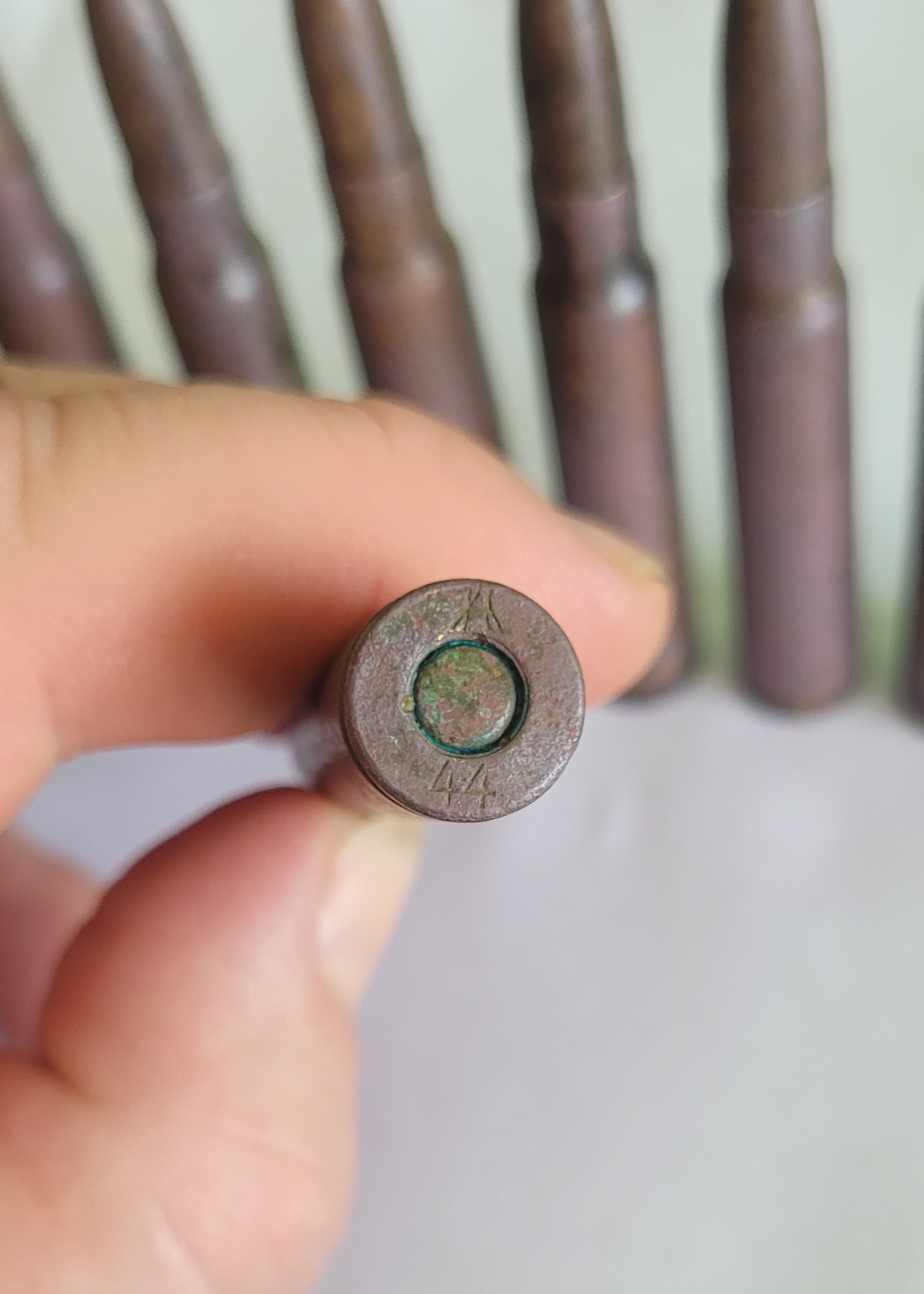

  17. Winigar
    Winigar Oberschütze
    16
    ukraine

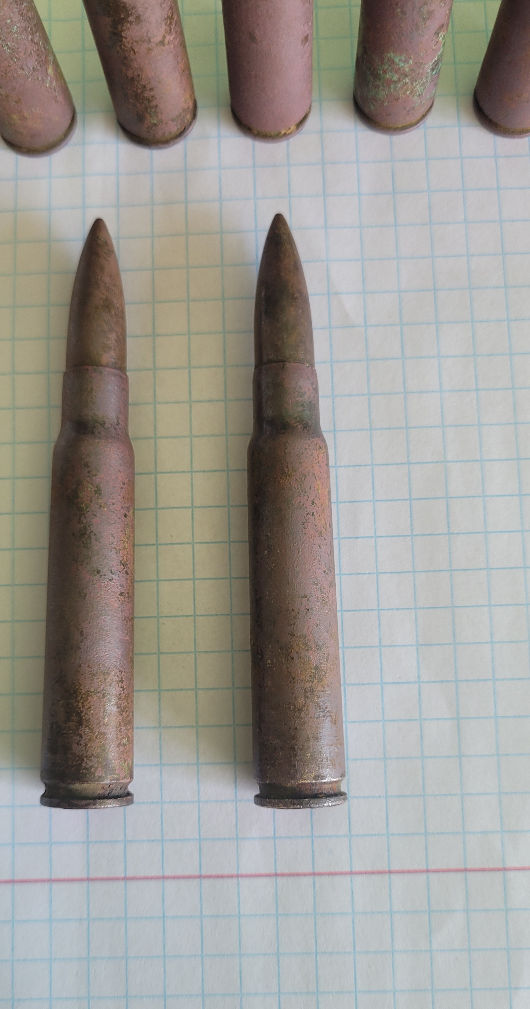

    Вітаю, підкажіть, чи вірно ідентифіковано?
    Манліхер 8*56Р. Клеймо АН. Угорщина. 20240527_164506.jpg 20240527_164119.jpg
    Останнє редагування: 27 тра 2024
    GINDENBURG подобається це.
  18. Carl Zebisch
    Carl Zebisch Oberst
    40
    60
    6.610
    Bassarabia Cetatea-Alba
    Неверно, у Вас патрон 7,92х57 Маузер венгерского производства, для Маннлихер М43 и других систем рассчитанных под данный патрон.
    Лера ОУН-УПА, A10A, GINDENBURG та ще 1-му подобається це.
  19. Winigar
    Winigar Oberschütze
    16
    ukraine
    Дякую. Дуже може бути. Єдине, що точно розумів, що Чепельский арсенал, Будапешт. 1944.
