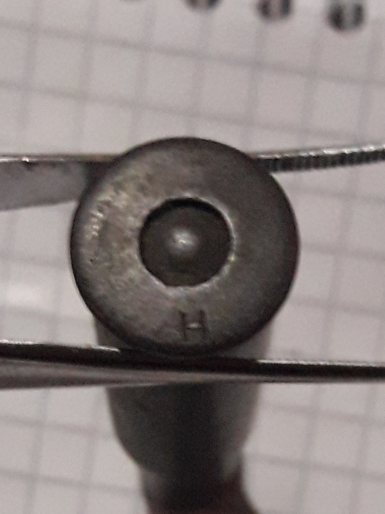

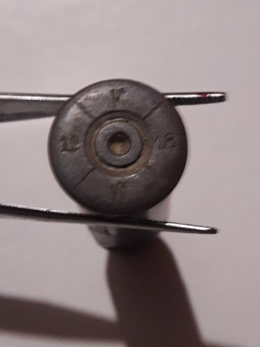

    Вечір добрий. Підніму тему. Манліхера за 7 років знаходив багато, але по 18 році знайшов лише одну гільзу, такого клейма начебто не було.
    З цікавих ще одна, лише з однією буквою Н.
    Webley, ArtBorsuk та Bogdanternopol подобається це.

    Фото в профиль есть? Это 8х50Р или 8х56Р?
  6. ArtBorsuk
    ArtBorsuk General-major
    6.301
    Karpatia
    А що бувають 8х56 з клеймом Н ?

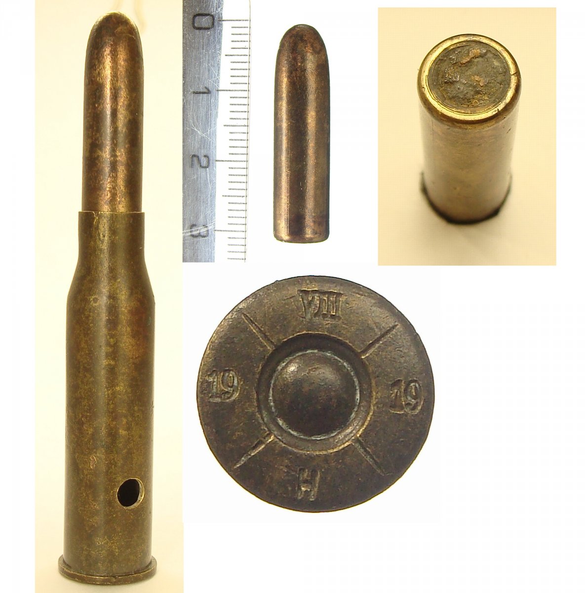

  7. GINDENBURG
    GINDENBURG General-major
    80
    131
    9.007
    Це 8x50R...
    Хіртенберг і Георг Ротт деякий час
    після ПСВ робили маркування без року...
    Ось з GR без року - з моєї колекції :)
    З повагою, Саша.

    Це 8×56.

    Да, пару недель назад проходила на определение, тема за 26 августа в которой Вы мне задали вопрос, там же на фото чётко видно что гильза в той теме 8х56Р и клеймо такое же "Н"

    Так, це я створював тему, для з'ясування.

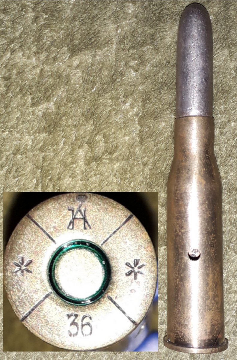

  11. Князь Сергей
    Князь Сергей Stabsgefreiter
    82
    181
    614
    Запоріжжя
    Оживлю темку и добавлю вот такой вот манлихер 8х50р,переделка из х56р;)
    Bogdanternopol та GINDENBURG подобається це.
  12. ArtBorsuk
    6.301
    Karpatia
    І хто ж його переробляв?
  13. GINDENBURG
    80
    131
    9.007
    Мабуть мисливці, принаймі в мене в колекції
    такі є. При чому зроблено настільки якісно,
    що "видається" на заводське... Мої макети з
    горища в "забитому" селі, там точно ніхто не
    думав намахати коллекціонера ммг. :D
    З повагою, Саша.
    Schanz, ArtBorsuk та Князь Сергей подобається це.
  14. Князь Сергей
    82
    181
    614
    Запоріжжя
    Да кто угодно,возможно предыдущий хозяин,я его таким купил чисто для разнообразия;)
    ArtBorsuk подобається це.

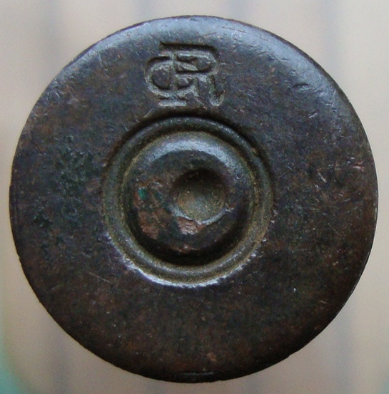

    Всем привет.
    Немного расшевелю тему, Hirtenberger Patronen с таким годом по моему не было

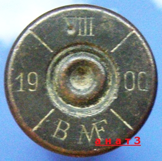

  17. анат3
    анат3 Obergefreiter
    18
    69

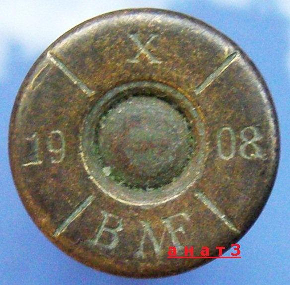

    Добавлю Berndorfer Metallwarenfabrik, таких не было
    _yurij_, Bogdanternopol, ArtBorsuk та ще 1-му подобається це.

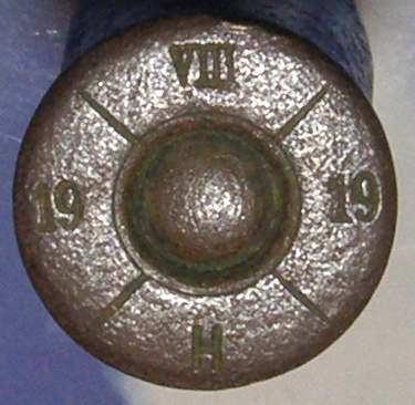

    Интересное клеймо.
    А в какой оболочке была пуля в гильзе с таким клеймом? Пуля магнитится или нет?
    И, если не секрет, где был найден данный патрон? Какая была сопутка?

    Гильза найдена на польских позициях, пули не было

    Пуля как и на ПМВ...
    Клеймо, как клеймо - не считаю редким. :smile_8:
    После нового года копнул таких же обойм
    штук 10, по Советско-Польской.
    С уважением, Саша.

  21. tr30801
    tr30801 Stabsfeldwebel
    954
    Вот в этом и вопрос. Пуля в стальной оболочке, как и для большнства патронов австрийского производства, или в мельхиоре? У меня есть макет с таким же клеймом и с родной пулей но она в мельхиоровой оболочке. Это и удивляет. Хотелось бы найти подтверждение, что в 1919 году фабрика в Хиртенберге производила патроны к Манлихеру с пулей в мельхиоровой оболочке. У Мётса я такого подтверждения не нашёл.
    В смысле таких же обойм? С таким же клеймом, или набитых патронами с таким же клеймом? Пули у патронов были ? В какой оболочке ?

    Нашел штук 10 снаряженных обойм (пачек) в каждой по 5 патронов.
    У всех пули как и обычно у австрийцев - ржавые в хлам, аж дульца
    гильз поразрывало...
    С уважением, Саша.

    Саша, спасибо за быстрый ответ. Вот так и должно быть у австрийцев, пуля в стальной оболочке и в хлам :)
    Буду дальше искать ответ или какаю-нибуть информацию по своему макету.

  24. tr30801
    954
    Не удержался и распулил свой манлихер с мельхиоровой пулей и маркировкой 19 VIII 19 H
    К сожалению, никакого клейма на пуле, которое могло бы гарантированно подтвердить австрийское происхождение такой мельхиоровой пули нет. Но и на пулю, производимую Петроградским патронным заводом, она тоже непохожа. Не та форма донца.
    По-прежнему буду признателен, если кто-то поделися информацией по этому вопросу. 8х50R Manlicher 1919 Cu-Ni bullet.jpg
    250RIR та Bogdanternopol подобається це.

    Копал с таким же клеймом - были все с железной пулей...

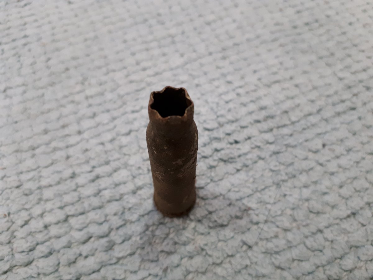

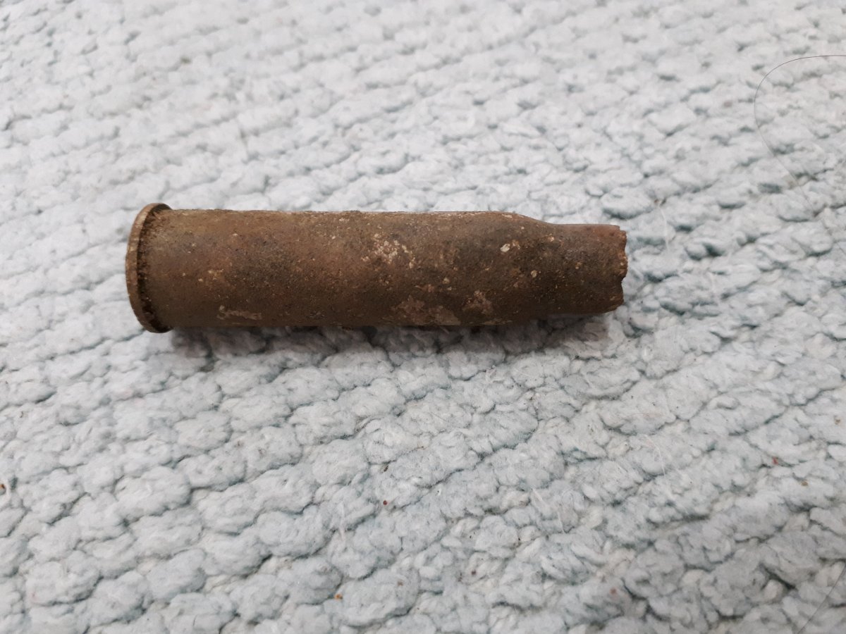

  26. GINDENBURG
    80
    131
    9.007
    Вот такой экземпляр откопал на полесских болотах.
    Отстреляно так, что аж капсюль вылетел,
    или горело... ИМХО рукоблудие...
    С уважением, Саша.
