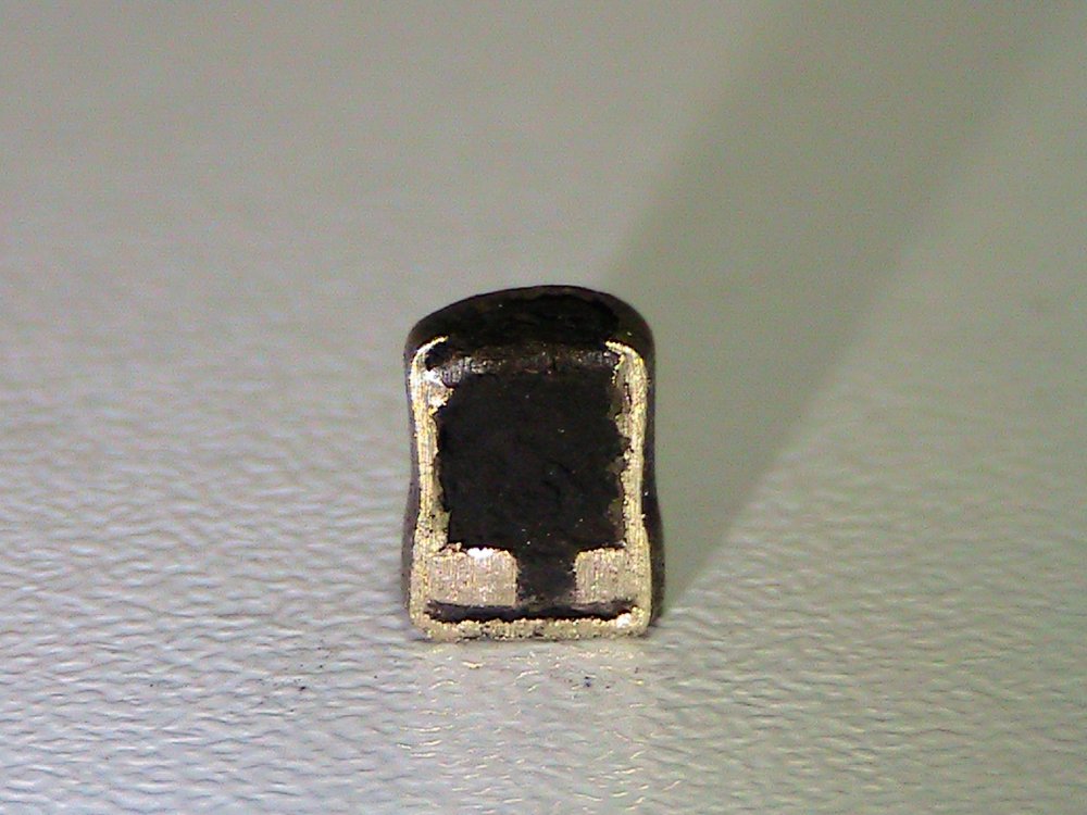

    Unnamed Player General-major
    34

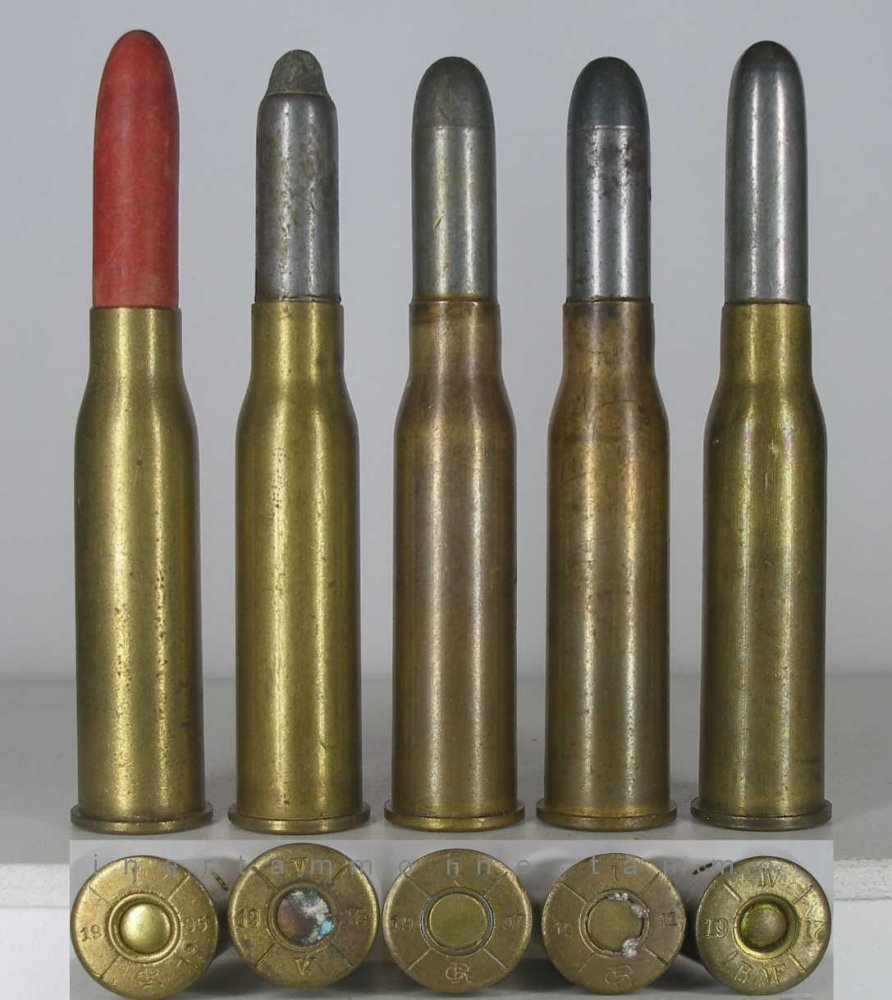

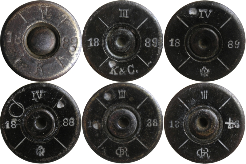

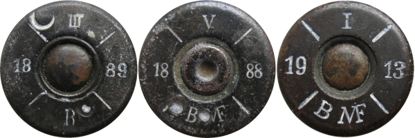

    На прошлом слете взял не глядя несколько маннлихеровских гильз. Особых чудес не ожидал, просто прихватил на подарки и обмены. Но среди них оказались неплохие клейма с разными наборами о переснаряжении/переделке гильз и несколько новых клейм для моей маленькой подборки - раннее Россман и БМФ. Шрифт на БМФ-ке довольно сильно отличается от поздних клейм, но похож на известное клеймо с буквой В, которое предположительно тоже относится к БМФ

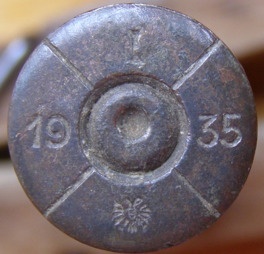

    1935 года - тоже 8х50Р или х56Р?

    8х50Р. Завтра дам фото..

    А когда откроем темку про редкие манлихеровские калибры 8х52 и т.д.? Они пореже россманов будут....

    Да зачем фото? Я и так верю, просто переспросил - нечасто у нас попадаются гильзы 8х50Р 1930-х годов

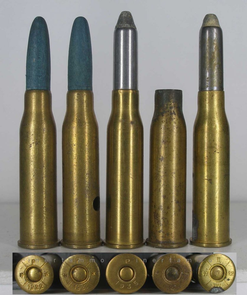

  16. Kugel
    Kugel Moderator
    1539
    2.921
    5.338

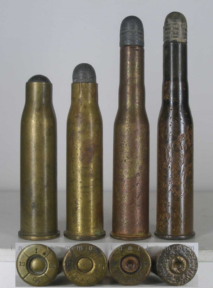

    Даёшь количеству- качество!!!:D
    Miho, ЗМИЙ, GINDENBURG та 5 іншим подобається це.

    Я выразился скорее всего непонятно - 500 гильз это клейма периода 1888-1899 год.
    Bogdanternopol подобається це.

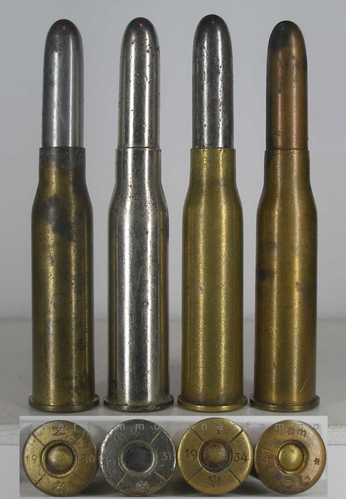

  18. Kugel
    Kugel Moderator
    1539
    2.921
    5.338

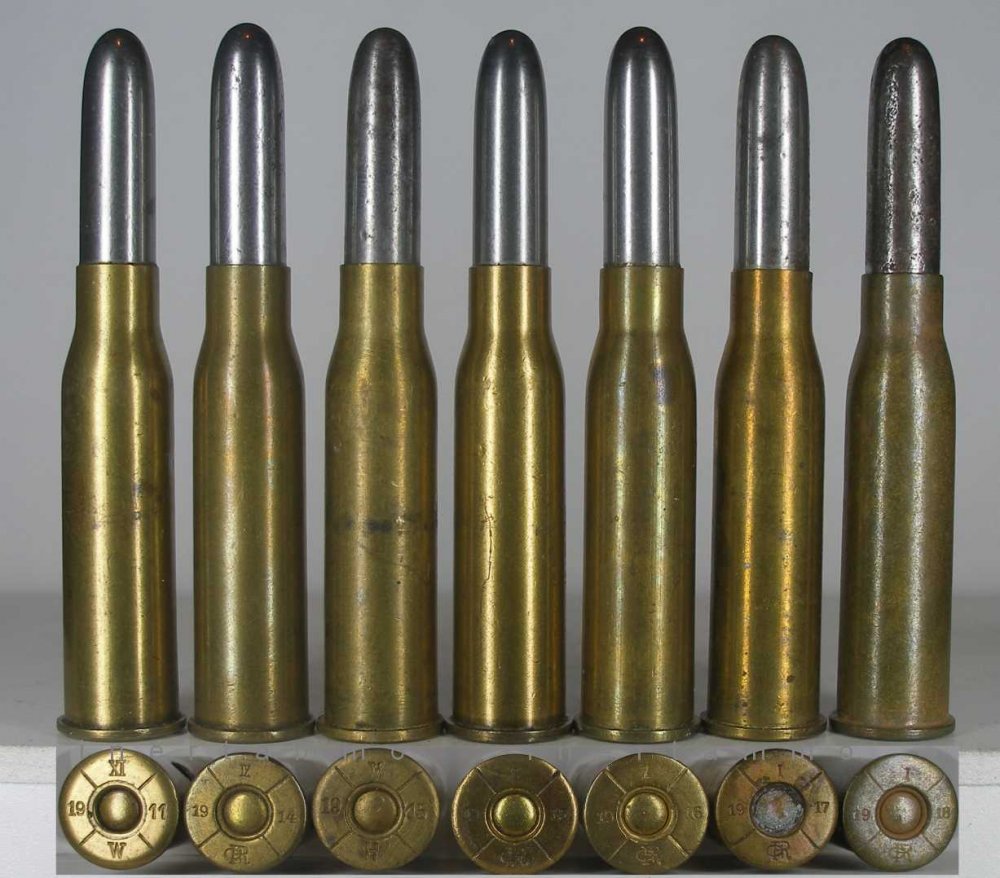

    Да понял я... понял.... тебя не "переплюнуть"... :)
    Nickolay.Z, Miho, ЗМИЙ та 6 іншим подобається це.

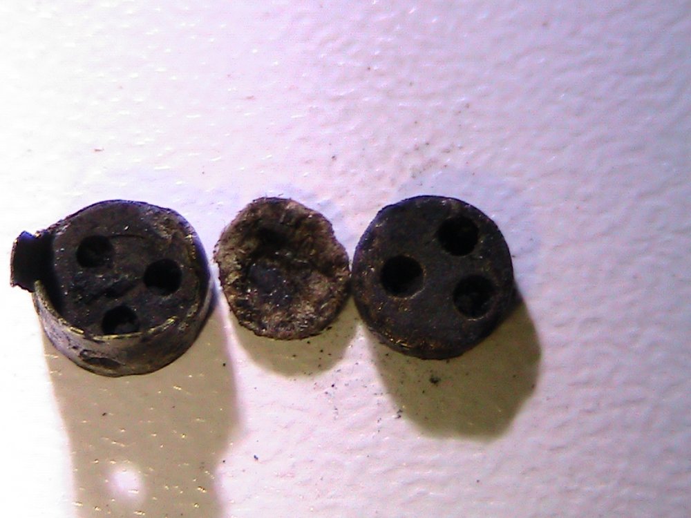

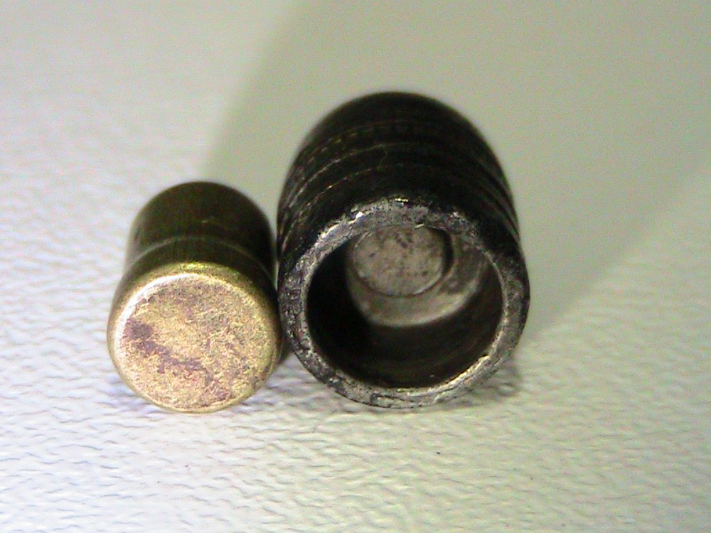

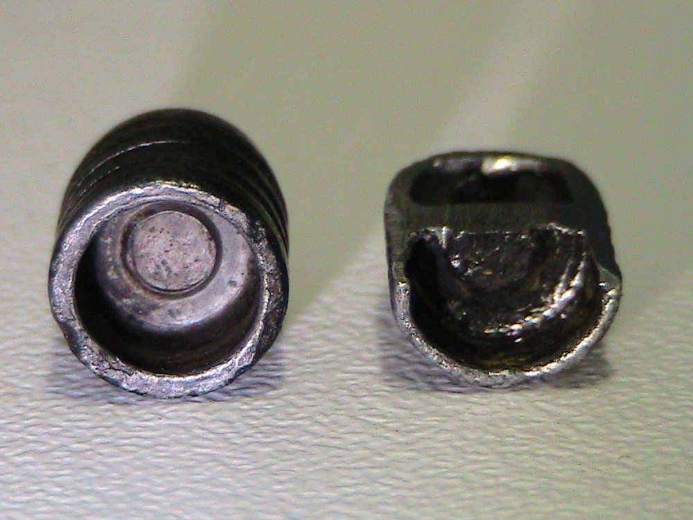

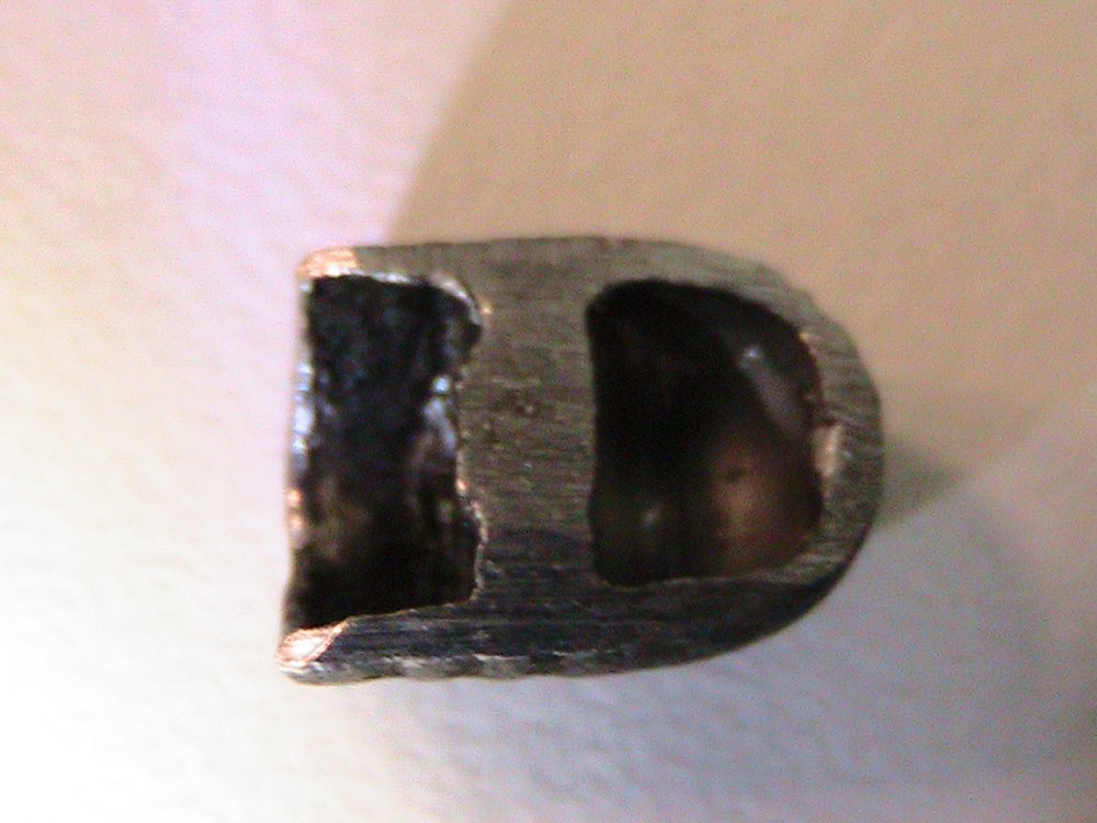

  22. Lakki
    Lakki Major
    113
    224
    2.597
    УкраЇна

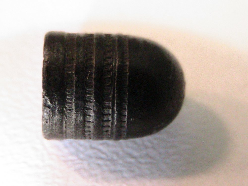

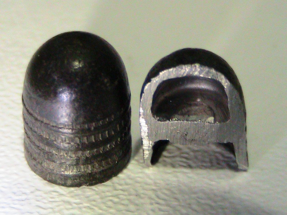

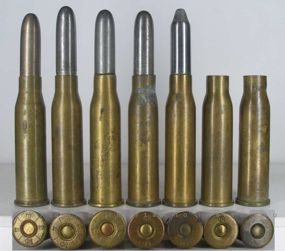

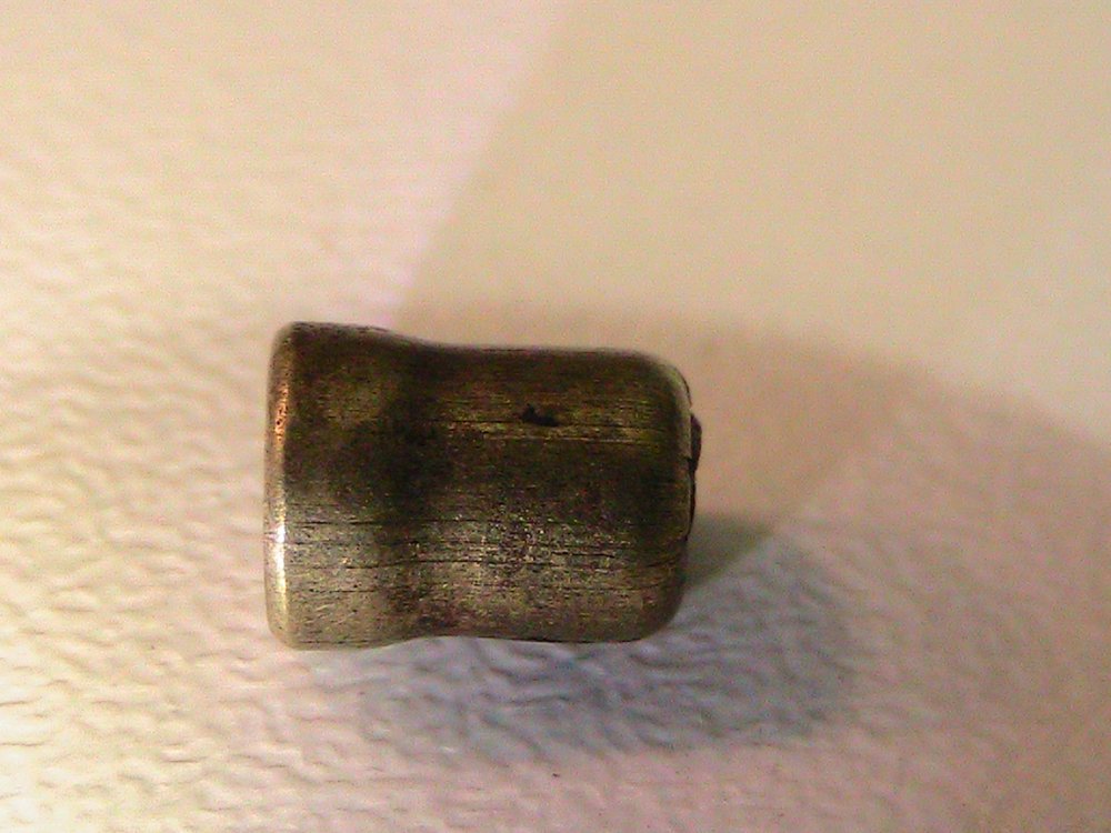

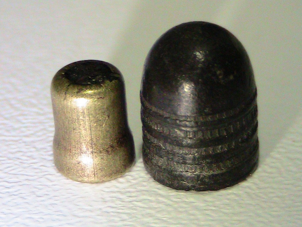

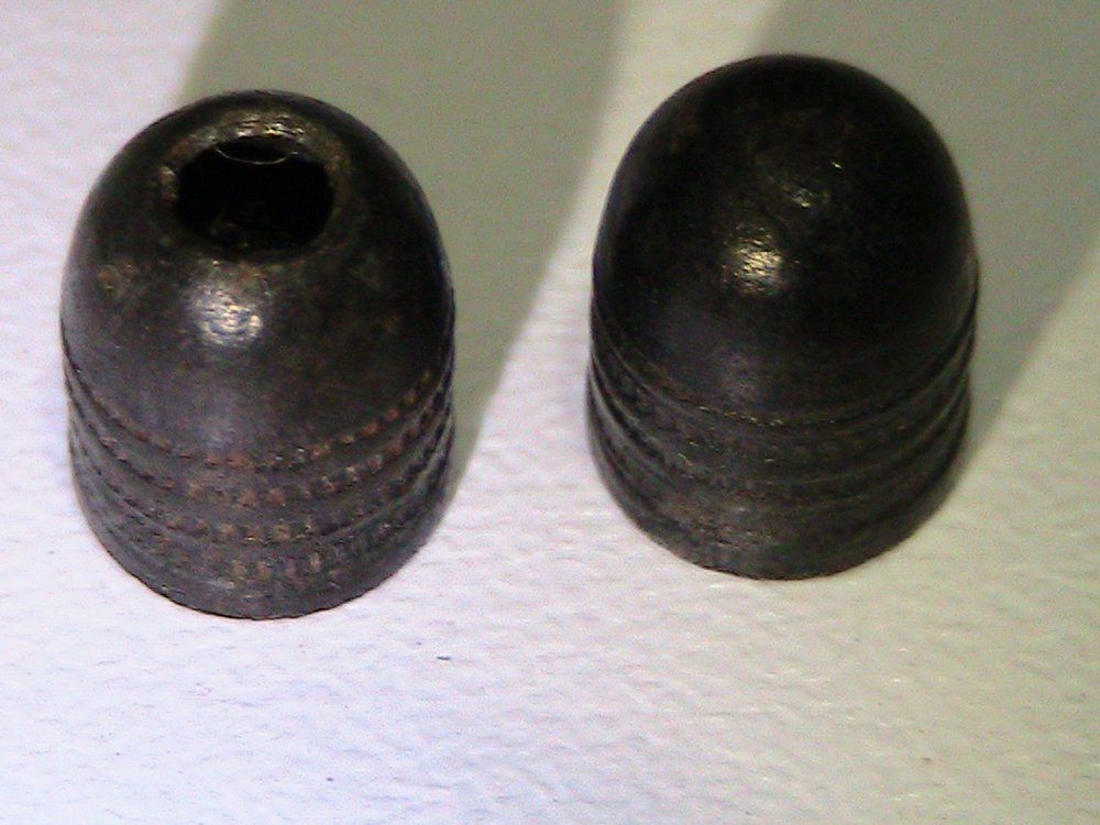

    День добрый,камрады.Не являюсь (на данный момент) собирателем и ценителем Манлихера 8х50.Так,разве что иногда попадается.
    Попались вот такие пули и капсюля к таким: для практической стрельбы спец патроном на короткие дистанции (стрельба по мишеням).Фото патрона в сборе с мунишина.
    Стало любопытно-разобрал один капсюль.Показалось интересным-распилил.
    Да и пулька с отверстием, как у экспансивной, привлекла внимание,хоть попалась такая одна,очевидно брак или проломилась.Распилил,точнее сточил и ещё целую пулю.Вот что вышло.
    Reduit.jpg IMG_1972.JPG IMG_1973.JPG IMG_1971.JPG IMG_1965.JPG IMG_1977.JPG IMG_1978.JPG IMG_1974.JPG IMG_1962.JPG
    Останнє редагування: 30 жов 2013
    goro, Птица Говорун, Miho та 7 іншим подобається це.

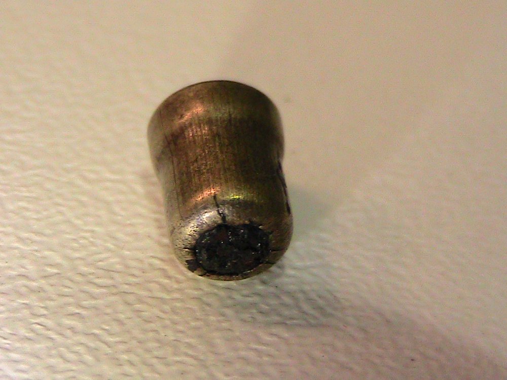

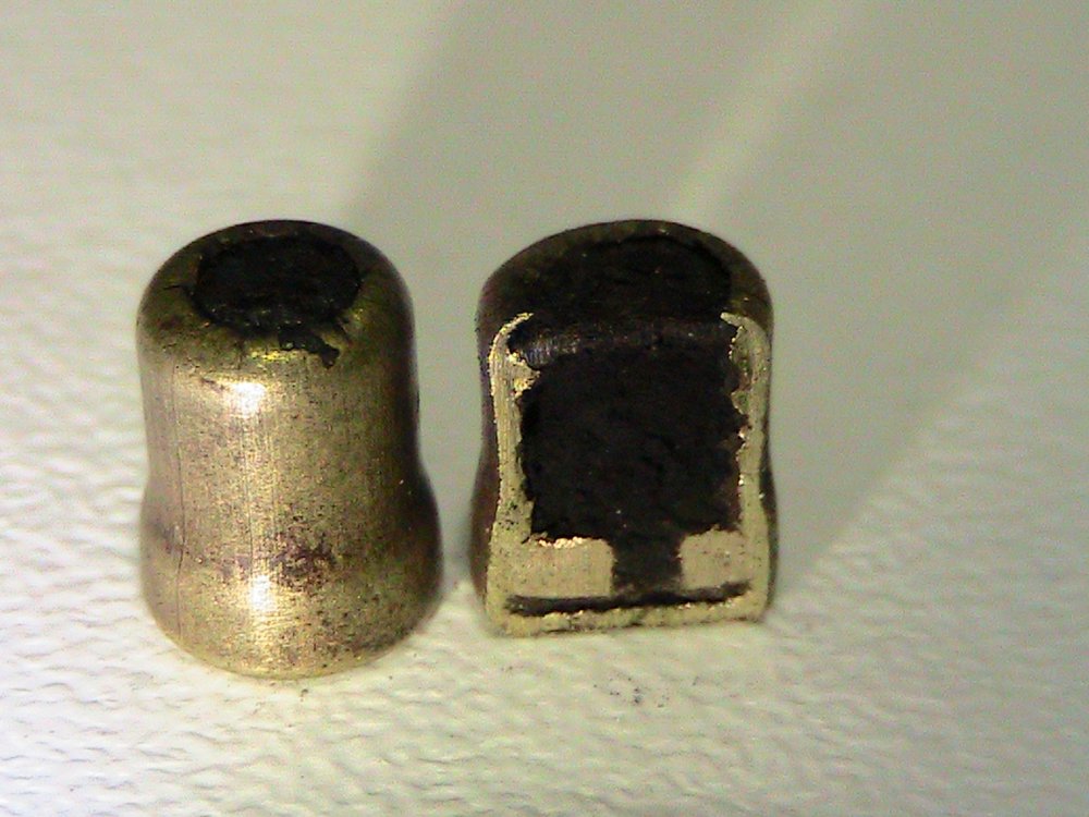

  23. Lakki
    Lakki Major
    113
    224
    2.597
    УкраЇна

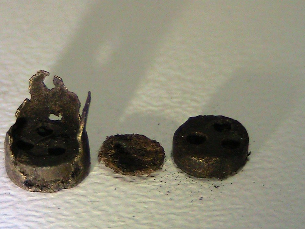

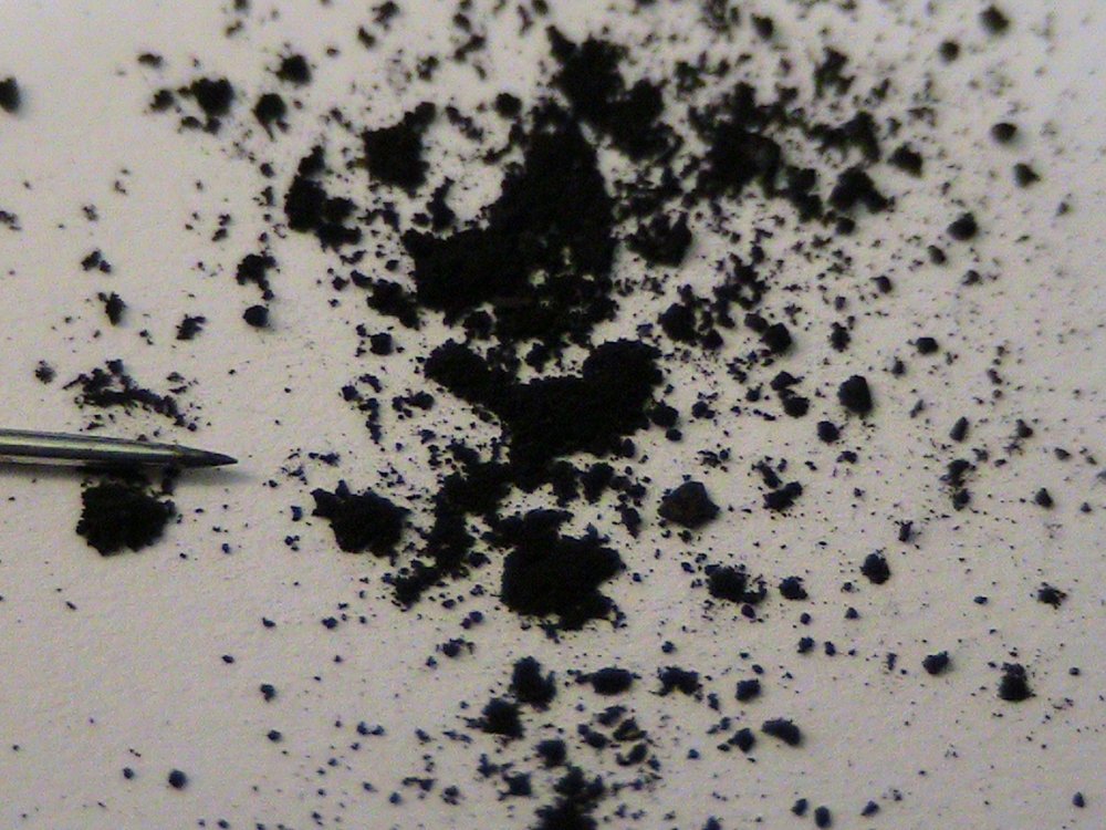

    Теперь по капсюлю.Вот составные его части и разрез.Получается,что сам капсюль являлся и зарядом,выталкивающим пулю на короткое расстояние до мишени.Дозаряда гильзы порохом не требовалось.Чёрный порошок в середине(фото 5) остатки заряда пороха.
    На фото 3,4 капсюльная пластина в остатке капсюля и вынятая из него.Между ними бумажная верхняя уплотняющая/запечатывающая вставка.
    IMG_1976.JPG IMG_1975.JPG IMG_1980.JPG IMG_1983.JPG IMG_1915.JPG IMG_1981.JPG IMG_1985.JPG
    Птица Говорун, Miho, ЗМИЙ та 7 іншим подобається це.

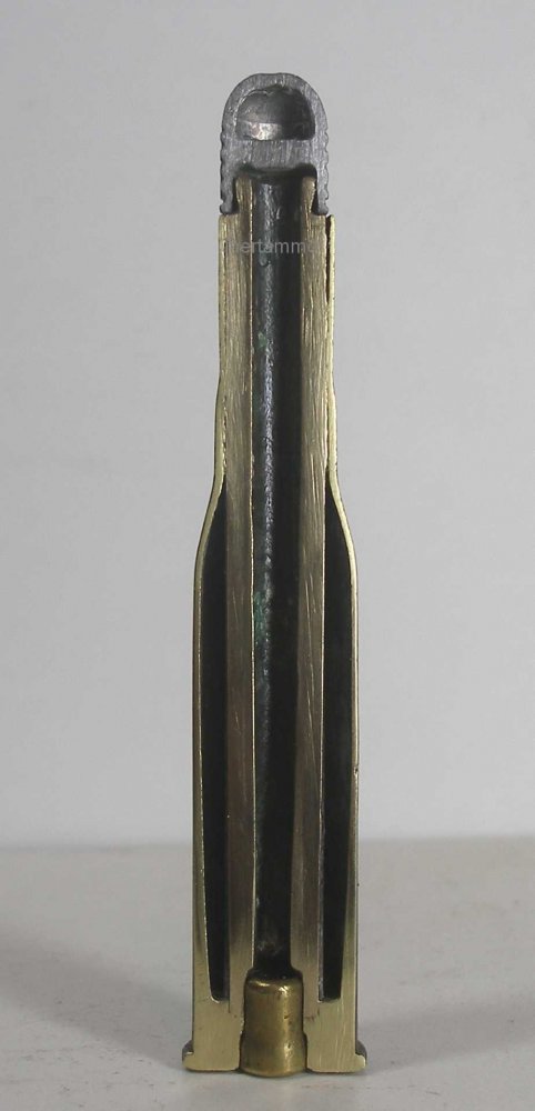

    ...было настроение попилить...
    ладик, Птица Говорун, Miho та 11 іншим подобається це.
  25. Webley
    Webley Stabsfeldwebel
    1.176
    На фиолетовом автор скорее всего напутал с последовательностью фото!!! На румынском манлихере он пишет. что пуля потоньше, а на 8х50R там клейм нет ( значит питерский манлихер)
