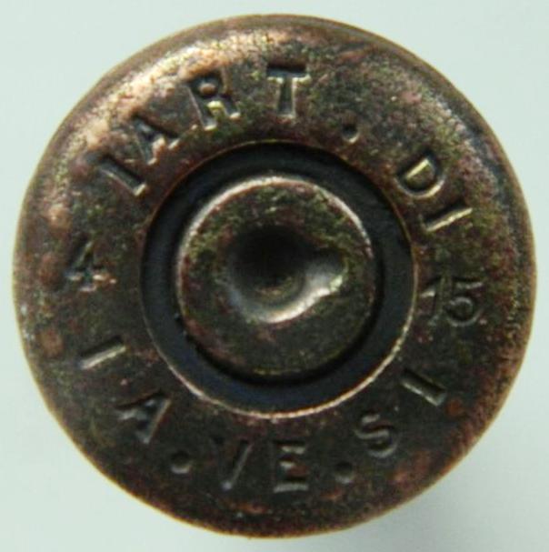

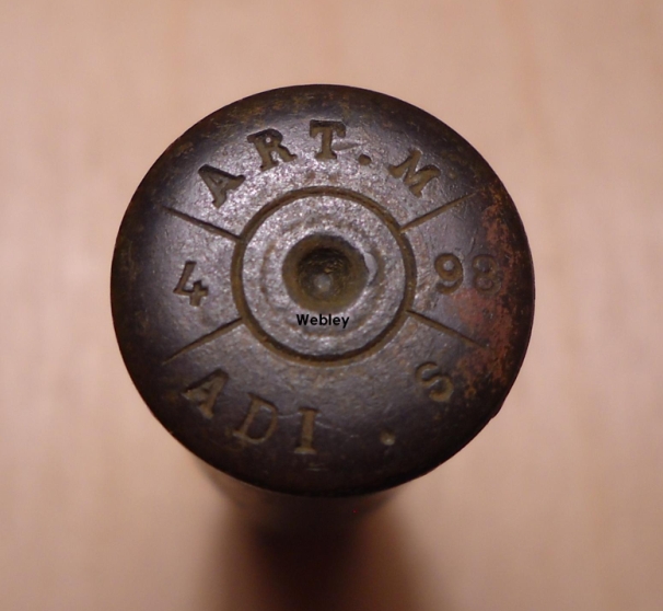

    Вот такое клеймо есть...
    11 користувачам це сподобалось.

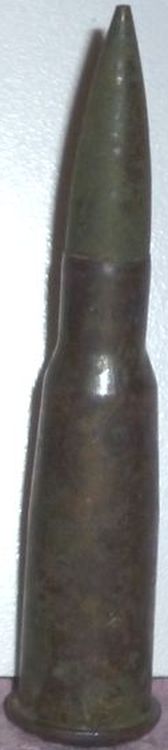

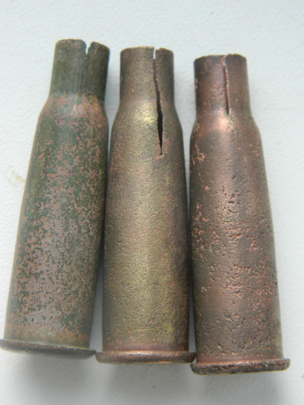

    Вот такой треснутый лебель
  7. =ask=
    =ask= Leutnant
    4.292
    Rusland
    это он от старости треснул .... это не брак п-ва.

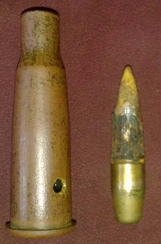

  8. Камерад
    Камерад Oberfeldwebel
    861
    Distriсt Galizien
    Проходив повз,.... невтримався:beer:
    vittmann, ASKOT1, Badahshan та 4 іншим подобається це.
  9. Камерад
    861
    Distriсt Galizien
    продовження:beer:
    vittmann, ASKOT1, Badahshan та 2 іншим подобається це.
  10. Камерад
    861
    Distriсt Galizien
    і брак:D

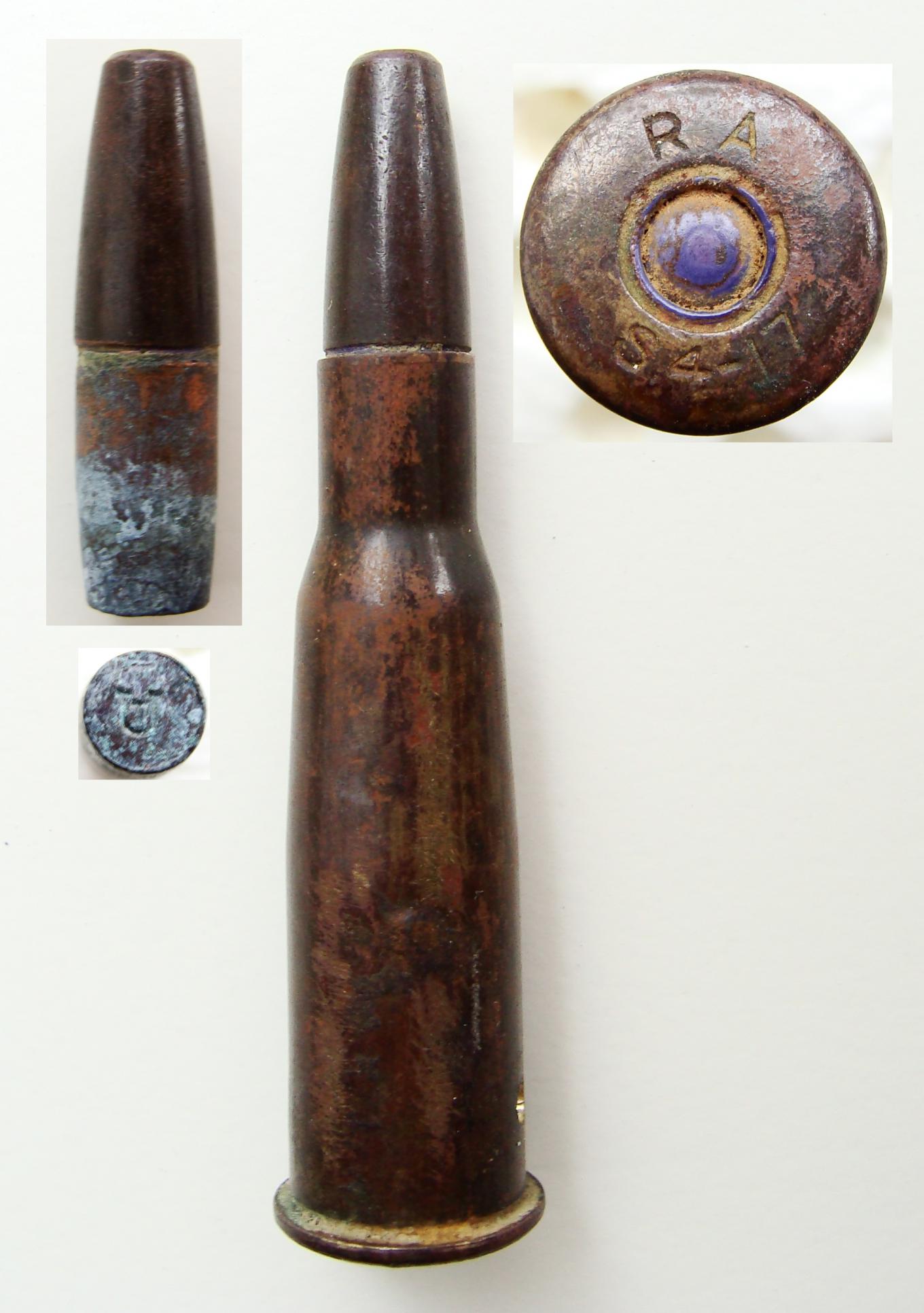

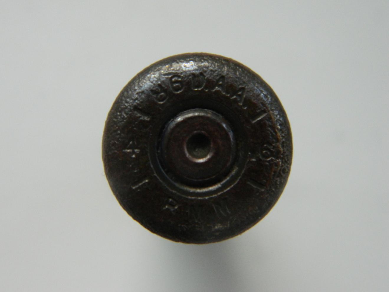

    Нашел недавно гильзу Лебеля с маркировкой Ремингтон, такой, как на фотографии у Камрада.
    Нигде не могу найти информацию по таким клеймам.
    Кто владеет информацией?
    Rastaarheolog подобається це.

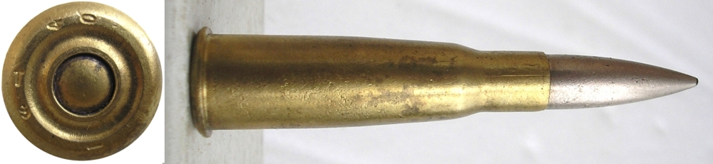

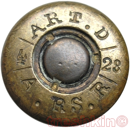

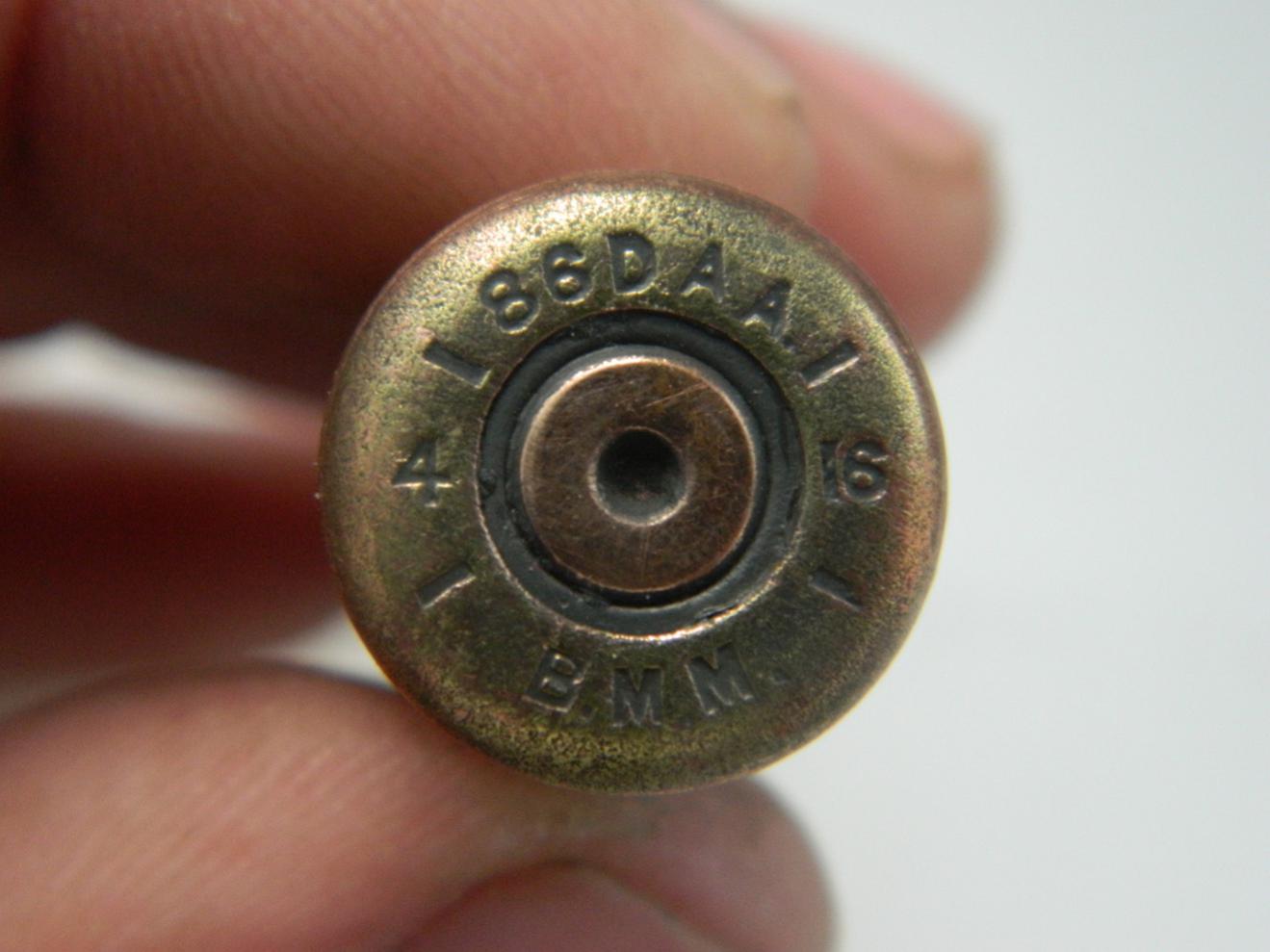

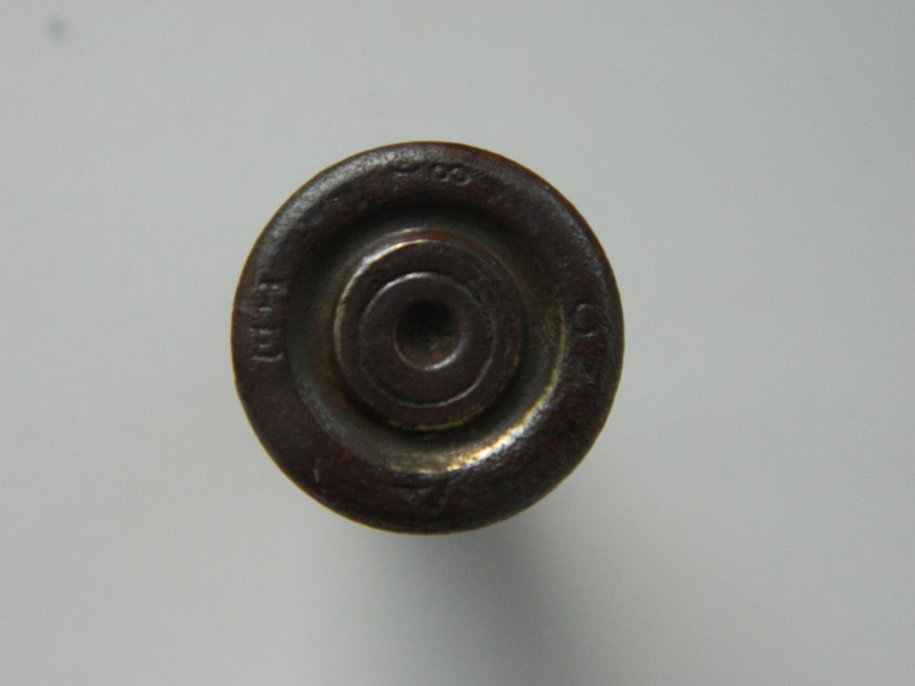

    Немного дополню тему вот таким клеймом
    Маркировка Лебелей с пропущенным кодом поставщика лутуни встречается нечасто. Известны маркировки TS 1940 и 1943 г. и TE 1923, 1924 и 1925 г. Сами французы по этому поводу недоумевают: если проблемы с качеством штампа понятны для оккупационного периода, то почему они были в спокойные 1920-е годы и только на одном предприятии?

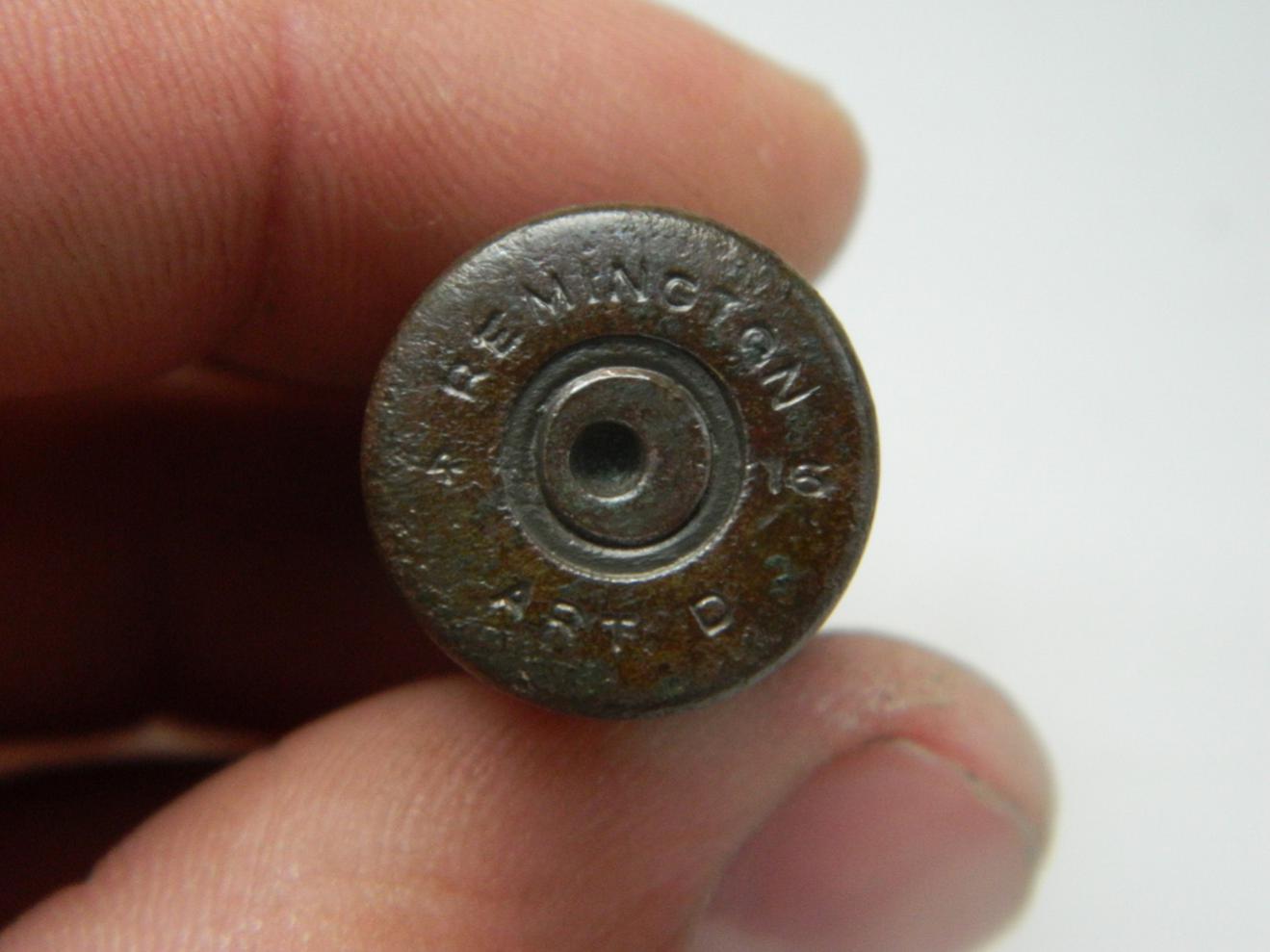

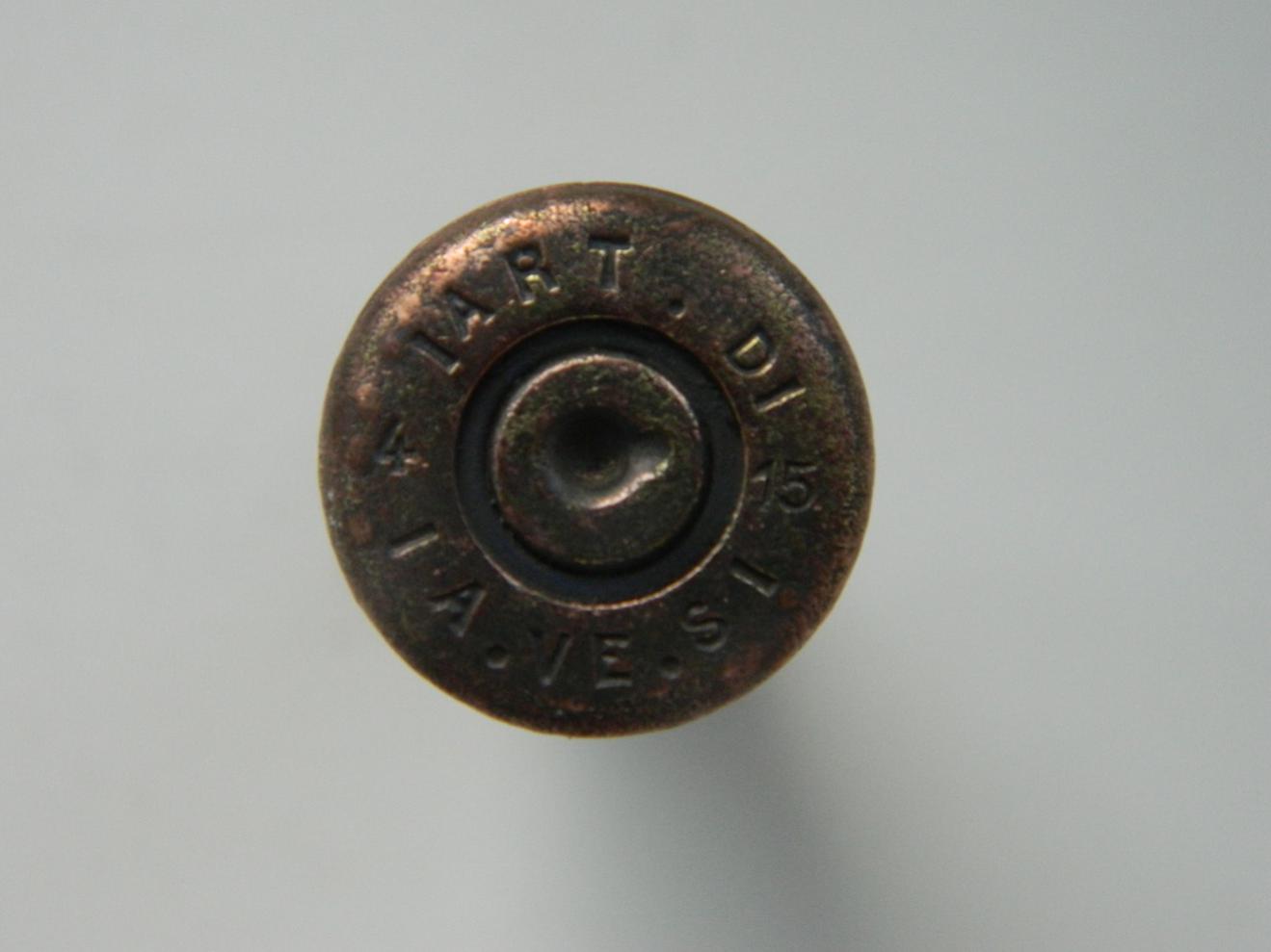

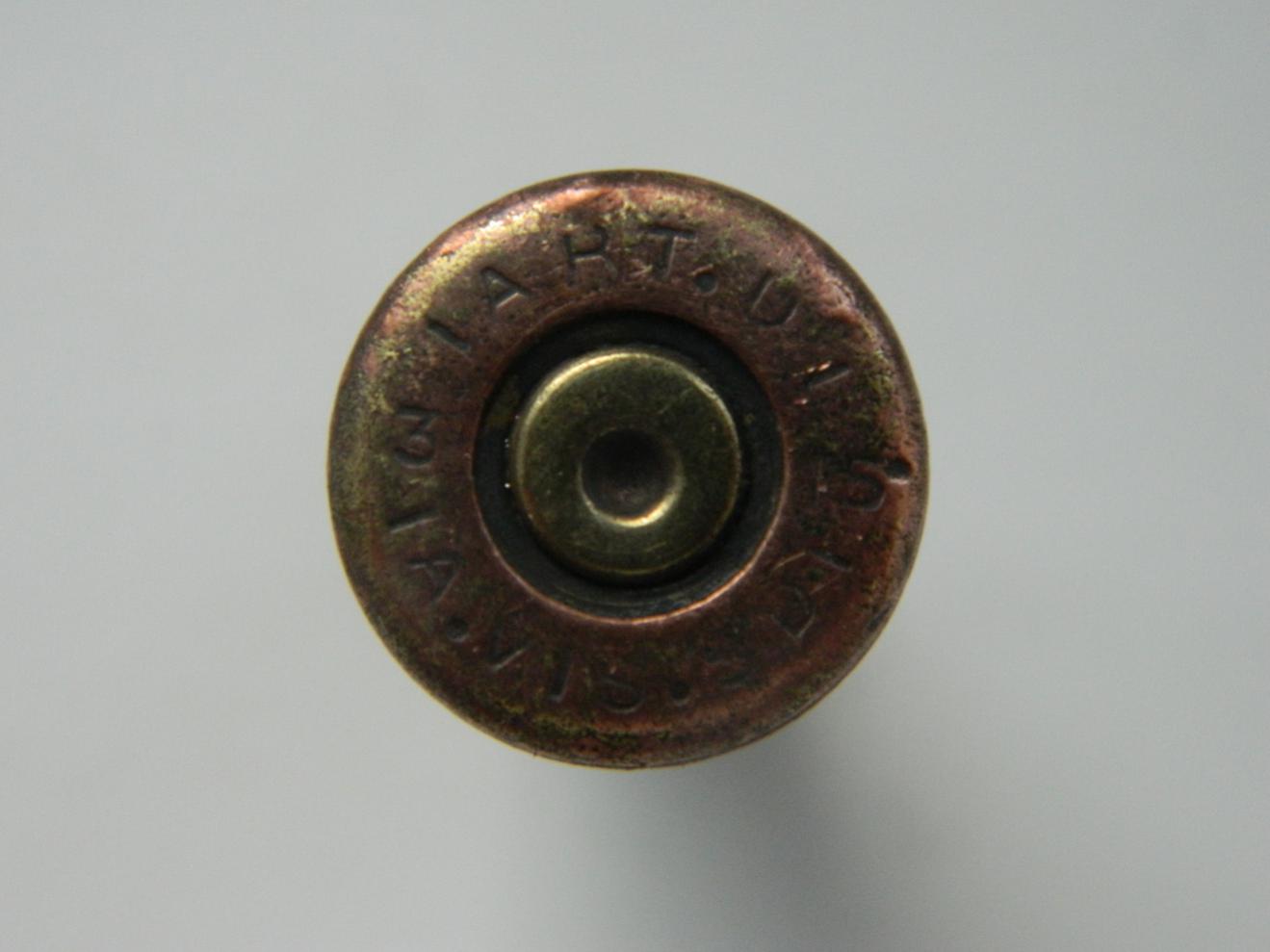

    Интересует история появления таких гильз (французы заказали у Ремингтона?), расшифровка обозначений.
    Еще интересна такая маркировка. Это тоже Ремингтон?
    Rastaarheolog, Камерад та ASKOT1 подобається це.
  16. treshkin
    treshkin Moderator
    428
    67
    801
    4.281
    Київ, Україна
    Маркировка на фото - чисто французская, производитель - Cartoucherie de Valence
    По предыдущему фото:
    - Как видно из маркировки, производитель - американская компания Remington. В нете про нее достаточно много информации
    - Во время ПМВ Франция заказывала в Америке патроны 8х50Р Лебель. Их производило несколько американских компаний.

    А в наши края Remingtonовские лебели попали в месте с польской армией в 1920 г. (Советско-Польская война 1920 г.)

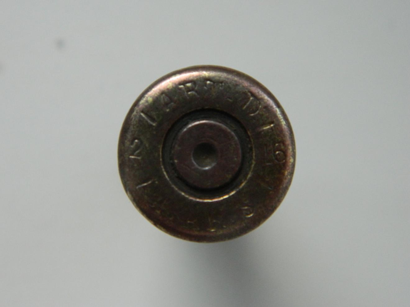

    Подниму тему

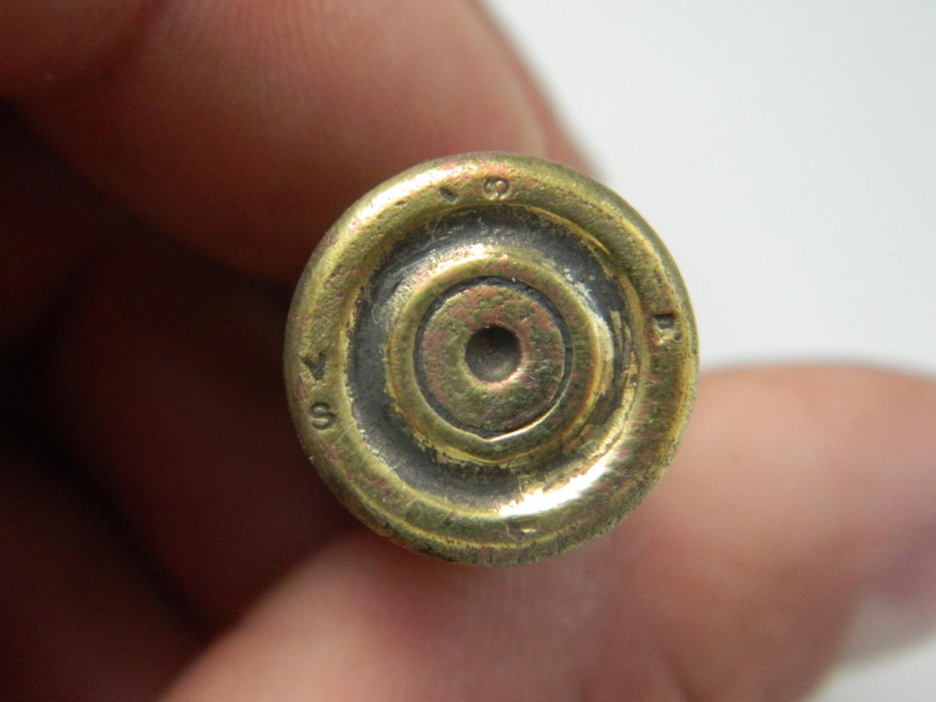

    Вот такая вот маркировка и дно гильзы;)

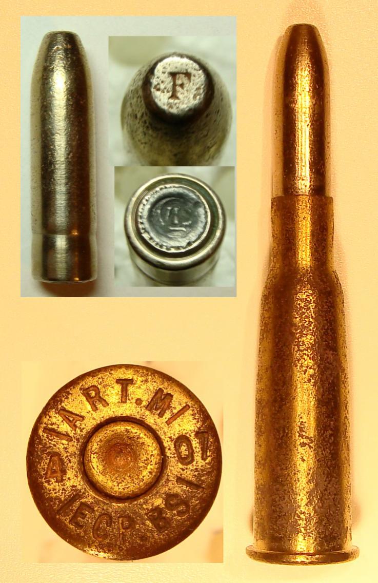

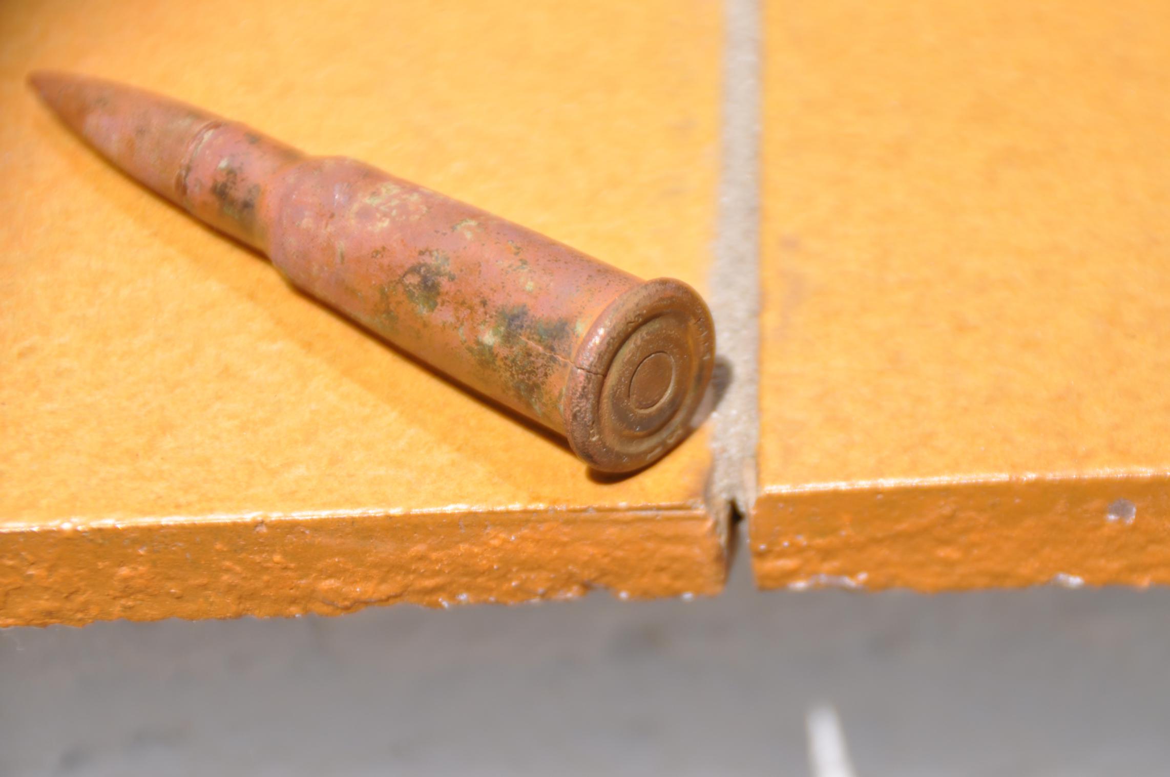

    Добавлю и я образец с множеством красивых маркировок и на донце гильзы и на пуле

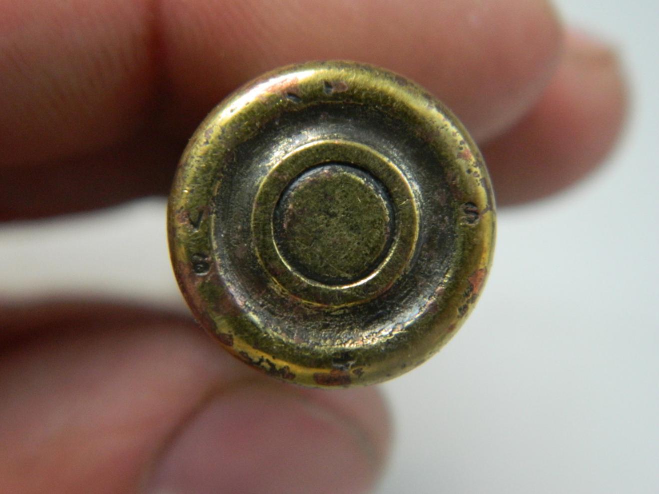

    А по этому - можно фото вершинки пули?

  23. treshkin
    treshkin Moderator
    428
    67
    801
    4.281
    Київ, Україна
    Французы говорят, что гильза была изготовлена для поляков. Потому и керны на капсюле - поляки сами снаряжали, и капсюль неплотно сидел в гнезде. Пуля Д польского производства
    А вот почему такое донце - ХЗ, этого лягушатники не знают, возможно требование заказчика....
