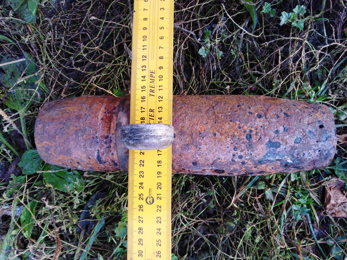

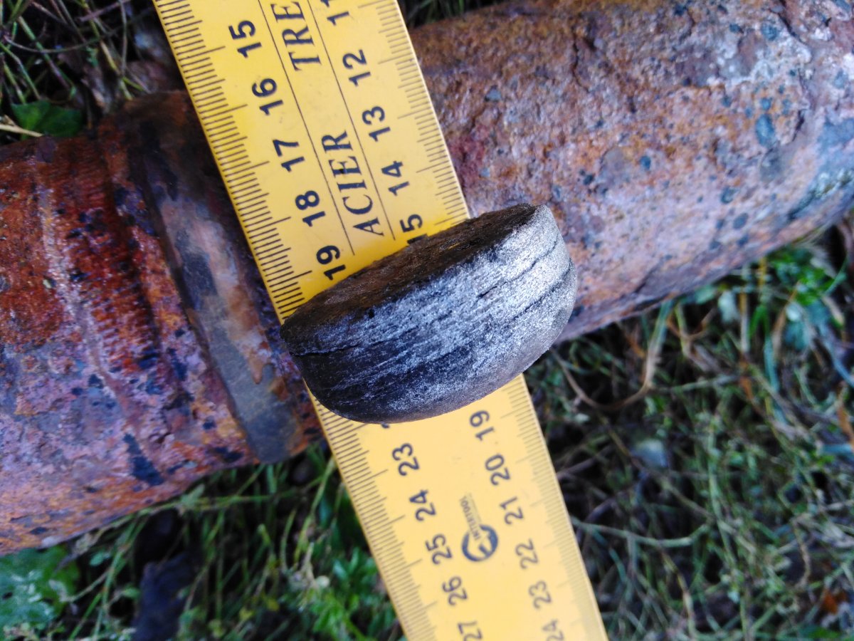

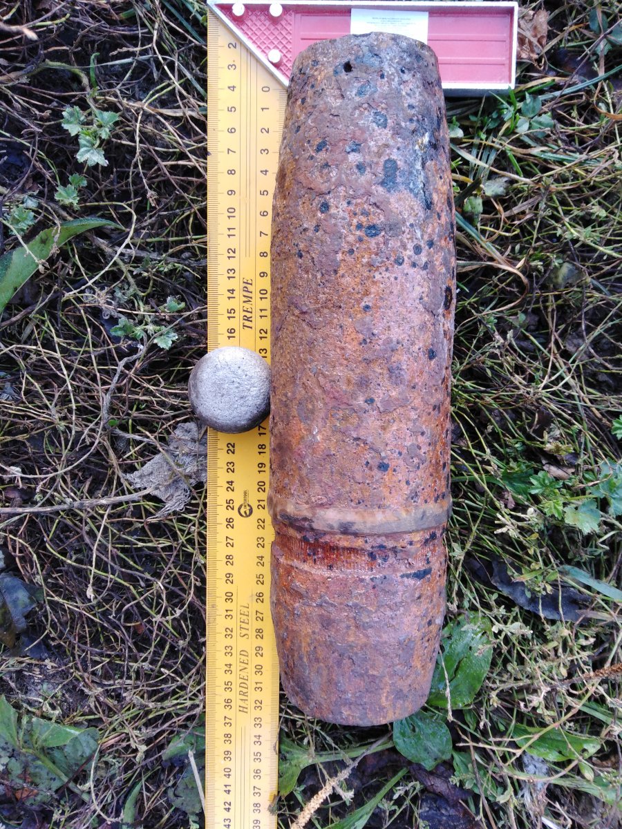

    Доброго времени ув. Форумчане. Подскажите по данному ВОПу, так понимаю 85 мм ссср, если нет поправьте. Также внутри оказалась вот такалая шайба, очень лёгкая. Интересует её функционал. На схемах по 85 мм ничего подобного не видел, может не там искал. Находилась на самом дне болванки. Спасибо за ответы.

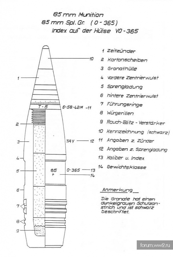

    О-365 если 85
    С линейкой не смог справится я.
    И внутри тоже интересно фото.

    Таблетка возможно № 9 на схеме

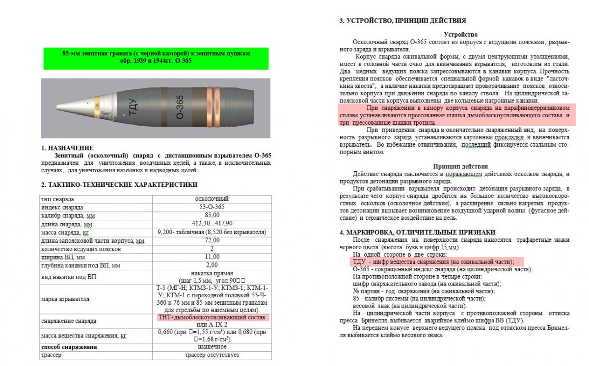

    Масса оной шашки - 120 грамм.

    Спасибо, оно.
