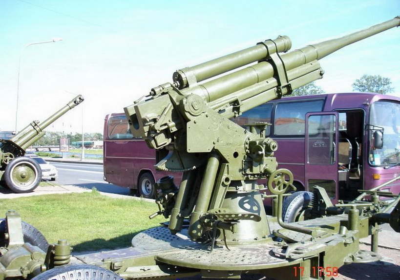

85-мм зенитка 52-К
Тема у розділі 'Сухопутні сили РСЧА', створена користувачем Bazilio32, 2 тра 2013.

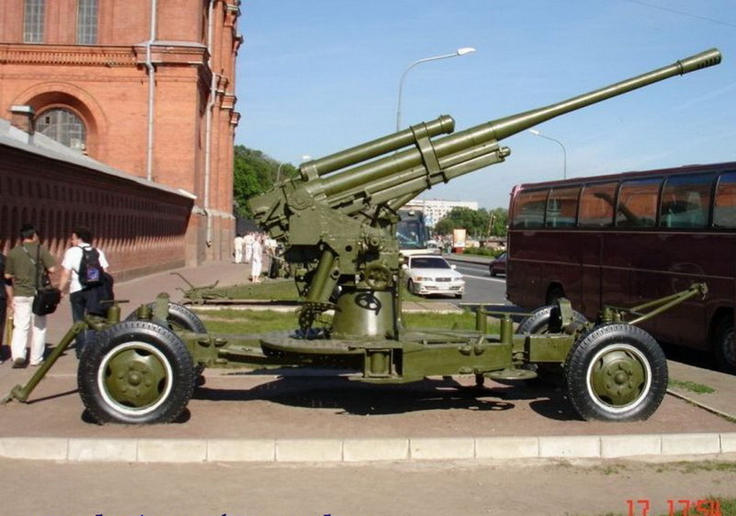

  5. Vlad101
    Vlad101 Oberschütze
    53
    кто в курсе, как внешне отличить 52-К от КС-12?
  6. Vlad101
    Vlad101 Oberschütze
    53
    первоначальный вопрос закрыт
    интересует попадались ли кому фото 85-мм противотанкового орудия обр.1941 г.?

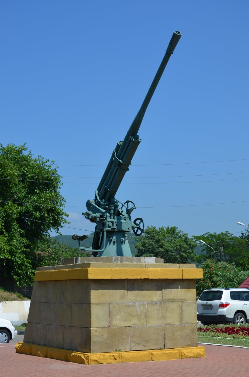

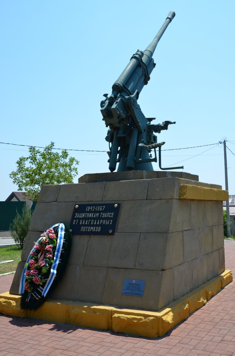

    Такая зенитка установлена как памятник в городе Туапсе.

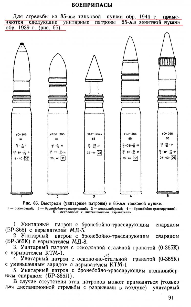

  22. Vlad101
    Vlad101 Oberschütze
    53
    для начала вам самому бы стоило изучить матчасть, прежде чем делать громогласные заявления

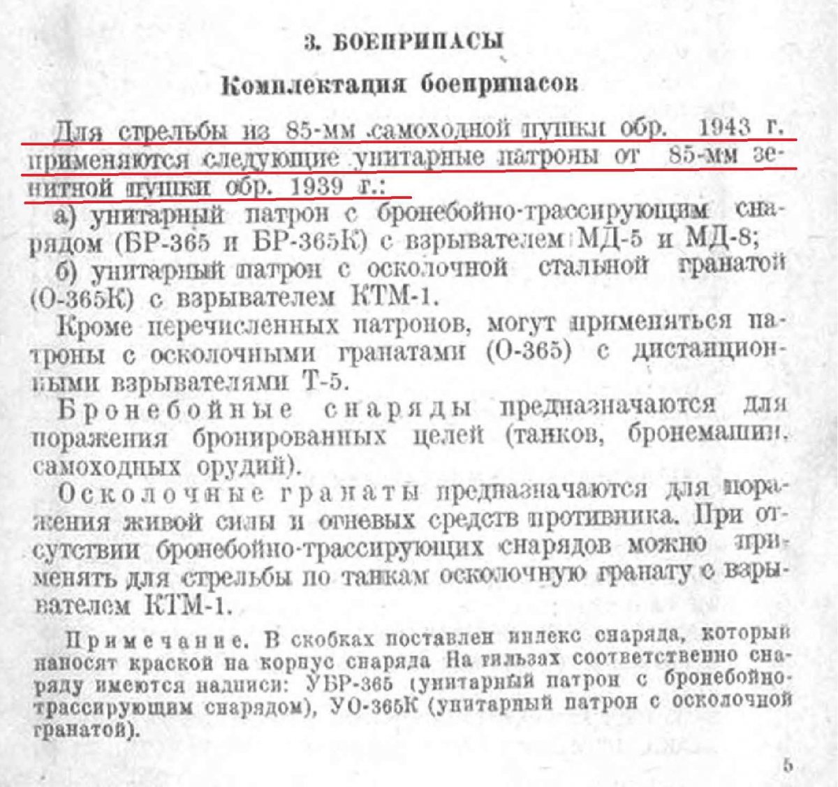

    ну и для примера, две выдержки (красным специально подчеркнул для вас) из ТО на пушку Д-5-С85 (1944 г.) и Руководство по материальной части танка Т-34 (1949 г.)
    85-мм самоходная пушка обр. 1943 г. Краткое руководство службы. 1944-1.jpg T3485-1(1).jpg
  23. Серг
    Серг Oberregierungs-und Kriminalrat
    9.468
    Россия, Москва
    Вы невнимательны!
    Я ведь говорил именно о различии БОЕКОМПЛЕКТА зенитной и танковой пушек, а не о боеприпасах 85-мм вообще.
    На кой ляд зенитке бронебойные/подкалиберные снаряды при стрельбе по воздушным целям?
    И зачем танковой пушке осколочные снаряды с дистанционным взрывателем???
    А вначале речь шла о различии БАЛЛИСТИКИ зенитной и танковой пушек.
    Или опять будете утверждать, что она одинакова?
  24. Vlad101
    Vlad101 Oberschütze
    53
    видимо то, что ЗП могут применяться и неоднократно применялись на практике для стрельбы по наземным целям и БТТ в частности, для вас видимо лежит за гранью понимания? приведу цитату из ТО на 52-К: "85-мм зенитная пушка обр. 1939 г. предназначена для стрельбы по самолётам как непрямой, так и прямой наводкой. .....85-мм зенитную пушку можно также использовать и для стрельбы по наземным целям: огневым точкам, танкам, пехоте и кавалерии. 85-мм зенитная пушка обладает высокими боевыми свойствами, необходимыми для поражения внезапно появляющихся и быстро ДВИЖУЩИХСЯ целей.... Из 85-мм зенитной пушки обр. 1939 г. можно произвести до 20 выстрелов в минуту. Такая высокая скорострельность особенно важна при стрельбе по воздушным целям и по танкам."
    Далее - "Боекомплект пушки состоит из унитарных патронов с осколочной гранатой и бронебойно-трассирующим снарядом..". Добавлю, осколочная граната помимо дистанционного взрывателя Т-5 пред-ного для стрельбы по воздушным целям, для стрельбы по наземным оснащалась ударным взрывателем двойного действия КТМ-1.
    объясняю - осколочная граната могла оснащаться не только дистанционным взрывателем, но и ударным, специально для стрельбы по наземным целям. Тем ни менее в ТО на Т-34-85 читаем - "В случае отсутствия этих патронов может применяться (только для дистанционной стрельбы с разрывами в воздухе) унитарный патрон с осколочной гранатой (0-365) с дистанционным взрывателем Т-5. "
    именно
