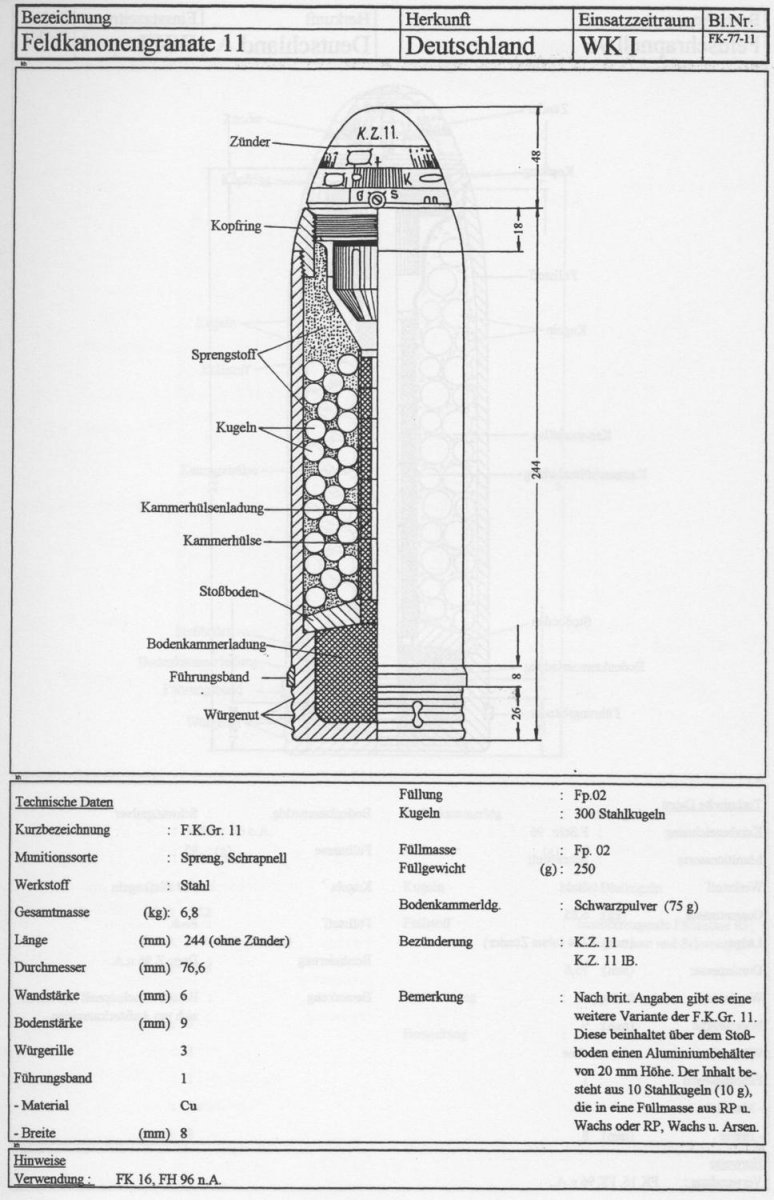

    День/вечер добрый товарищи , хотелось бы схемку к снарядику 77мм именно шрапнель гранаты , заранее спасибо
    Сам воп выглядел вот так но после разрыва в костре оставил после себя немного шрапнельки

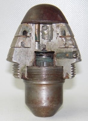

    Вообще задам попутно ещё один вопрос насчёт взрывателей kz 14 и kz 11 , у них снизу есть стаканчик с пикринкой с ним же всё будет впорядке при выкручивании из снаряда ? (Мне на заметку) (ответы не должны нарушать правила форума) (1 картинка kz 11 , 2. kz 14)

    Шрапнель-граната обладала преимущественными свойствами шрапнели, хотя в задней части помещася заряд тротила. В случае разрыва над колоннами противника, снаряд мог наносить поражения в глубину. В случае клевка поражение наносилось осколками корпуса и пулями шрапнели при взрыве заряда. Данный снаряд получил обозначение FKG11 (Feldkanone Geschoss - Снаряд полевой пушки). Снаряд весил 6.85 кг, содержал 294 пули по 10 грамм и заряд 0,25 кг тротила.
    Граната-шрапнель, наоборот, являла собой фугасную гранату с помещенными в задней части пулями. Их разлет происходил как при взрыве гранаты на грунте, так и при воздушных разрывах.
    Оба типа снарядов снабжались трубками двойного действия, то есть дистанционно-ударными, работавшими, зависимо от установки, на время в полете или на удар. Первое применение вначале войны этих интересных комбинаций гранаты и шрапнели показал недостатки такого типа снарядов.
    Не обладая всеми свойствами шрапнели (помещалось меньше пуль), снаряды эти не были в полном смысле гранатами (мал разрывной заряд). Цена же таких снарядов была довольно высока, чего нельзя сказать об эффективности. Это обстоятельство и послужило причиной отказа армии от подобных снарядов еще вначале войны.
    Кроме фугасного снаряда обычного устройства, в ходе войны были созданы гранаты удлиненного типа, вмещавшие больше ВВ. Они оказались эффективнее как по пехоте, так и по полевым сооружениям. Единственным недостатком подобного рода гранат была худшая баллистика и меньшая дальность стрельбы. Впрочем, масса удлинненного снаряда почти вдвое превосходила массу довоенного 77-мм снаряда

    В моём случае в задней части было немного шрапнели , остальное было тротилом , в нижней части снаряда был стакан который остался целым а всю верхнюю часть разорвало
    Я уже кидал , или вы не заметили что там стоял взрыватель kz 11
    Размер предоставить не могу снаряда больше нет
    Повторюсь , чтоб не было путоницы взрыватель был kz 11 , после костра разорвало всю верхнюю часть снаряда , было не много шрапнели , в основании был стакан из другово метала он шёл до пояска , так вот по этому прошу товарищей у кого есть схема к данному типу скинуть сюда.

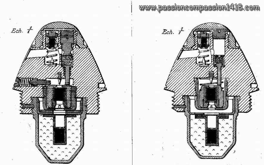

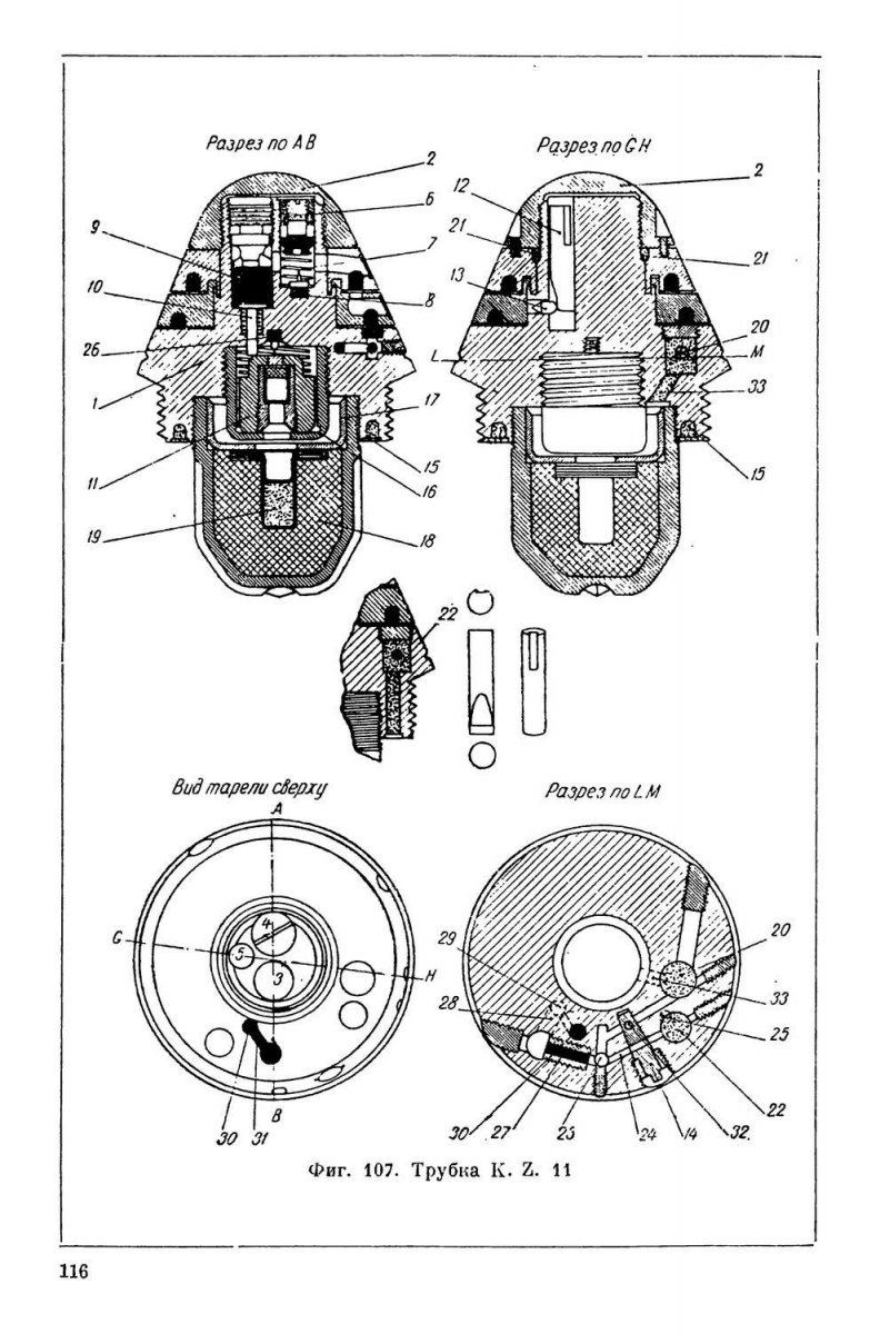

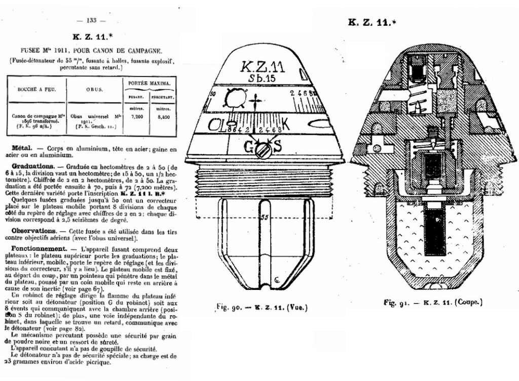

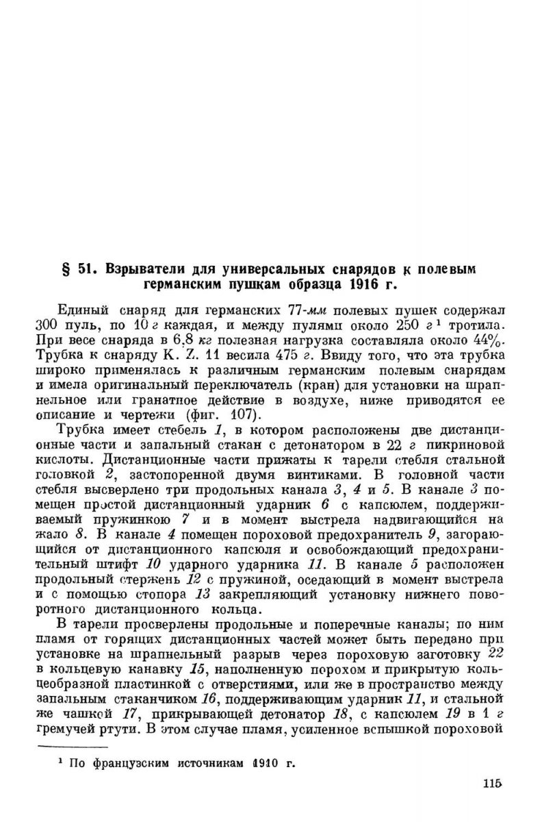

    Поиск в нете по запросу "German 77mm Granat-Shrapnel Shell" выдал следующий рисунок-схему (см. ниже №1).
    Может. См. ниже рисунки и схемы.
    Military1, bva-hk, Мансур Львович та 5 іншим подобається це.

    Ну лично мне выдаёт только шрапнельник с dopp z 96 взрывателем по этому и прошу схему с kz 11

    C ним точно все будет в порядке,пикриновый стаканчик вывалится,главное что бы с вами все было норм))
