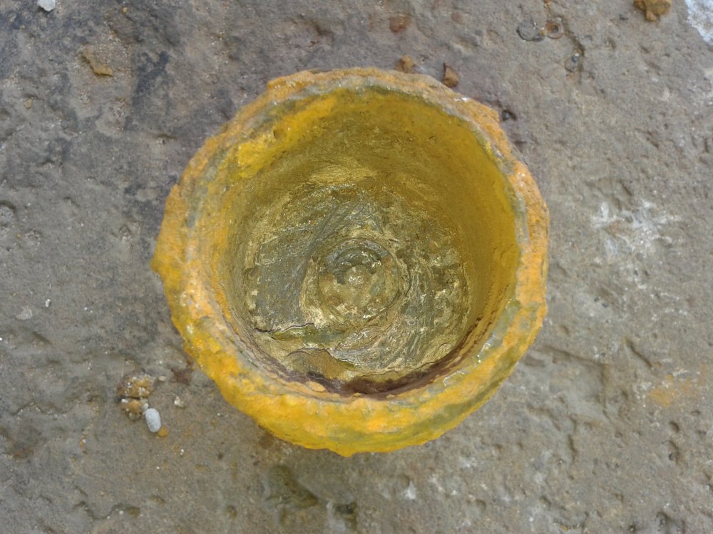

    доброго.попалась така пулька,довжина 20см,зверху були залишки ВВ,всередині втулка,по вазі як шрап... Фото-0063.jpg Фото-0064.jpg Фото-0065.jpg Фото-0068.jpg Фото-0070.jpg ліпші фото не вийшли...буду вдячний за визначиння.

    Да обычный шрапнельник .

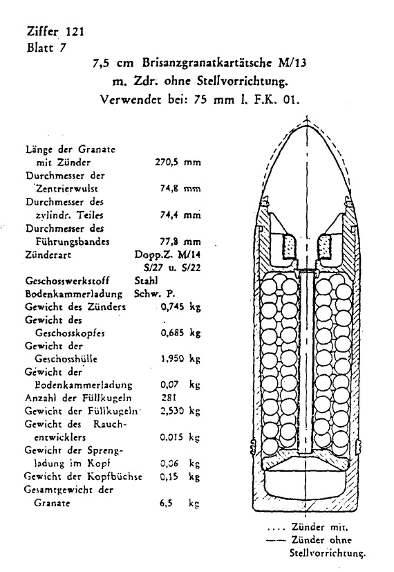

    відколи в шрапах ВВ зверху???

    Наприклад в шрапнельниках від М5 зверху, під взриваком, йде тротиловий заряд.

    три теми нижче тема про М5,щось не чув коментів що там ВВ...у великих калібрах чув,але ВВ не лите,а в привинтивній і виконує роль гранати...

    Те, що Ви не чули, не означає, щотакого не було)) Існує як мініму два види шрапнельників М5. Я колись викладав креслення різновидів снарядів до М5 - шукайте. Викласти їх сам не можу, бо зараз за кордоном.
    Особисто доводилось крутити 8cm шрапнельник з литим тротилом під дистанційною трубкою.

    дякую за інформацію!!! а як їх розрізнити???

    Вот Вам схемы "универсальных" снарядов. 7,5 и 8 см....
    Изучением информации по матчасти. Ссылки есть на форуме. Только так и никак иначе.

    поясніть неуку,спрацьовує вишибний і викидує шарікі і ВВ,тоді смисл того ВВ???

    Да не вопрос.....
    0_Исторический очерк развития трубок и взрывателей_1914-1918 гг (1940)_102.jpg
    0_Исторический очерк развития трубок и взрывателей_1914-1918 гг (1940)_103.jpg

    сьогодні переміряв,явно не 80мм,на 76мм тяне...тоді получається це Франц. для раши???

    сорі,затупив...75мм австріяк.
