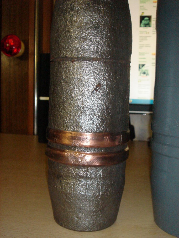

    вилізла така балвань(я так зрозумів осколок)цікавить які голови йшли???тільки серії Т чи ще якісь...
    є ще канавка,цікавить чи це нідріз чи різьба???
    рядом звичайний стакан для порівняння.
    буду вдячний за допомогу!!!

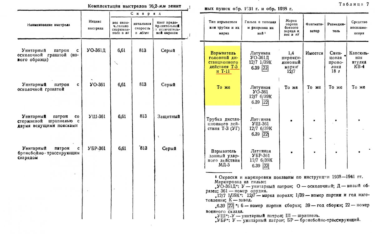

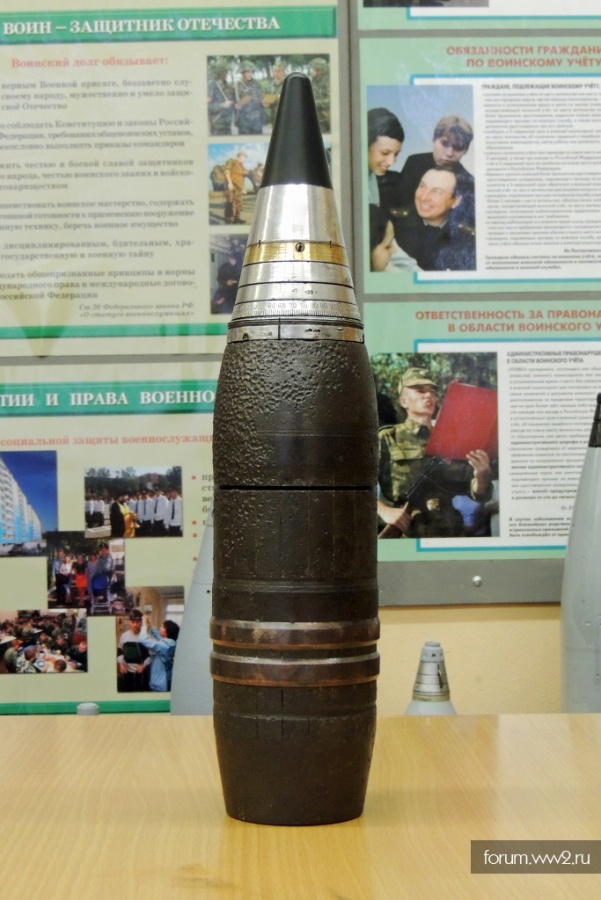

    Да - 76-мм зенитный осколочник, думаю это привинтная часть у снаряда, а не "надрез" (зачем он там нужен???). На 76-мм осколочники шли Т-5 и Т-11. Вроде у них переходной головки (как на 85-мм) под КТМ-1 не было.

    А мені здається,що надріз!

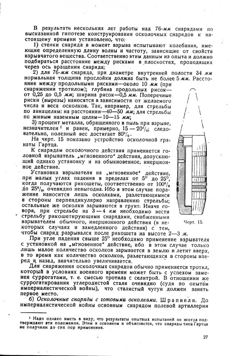

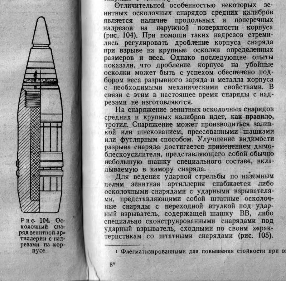

    Спорить не буду. Схема из Третьякова (1947 года !), когда о 76-мм зенитных стали "забывать" и успешно применялись 85-мм снаряды (правый на обрезанном фото) со "сплошным" корпусом и при необходимости привинтной головкой под КТМ-1. А вот схемка из книги 1935 года. Когда о 85-мм еще и не задумывались. Возможно автор этой находки нас рассудит (самому интересно до чёртиков) и выложит здесь дополнительные фото.

    народ,поможіть...ніхто незнає що це:(

    підріз 100% найшов ще пару штук аналогічних(неможуть всі підвідкручені бути)і один розірваний,нема там різьби

    О,мое фото вылезло.Парни какая резьба посередине корпуса снаряда?Это сплошная болвань с продольными и поперечными насечками и подрезами для образования осколков.
