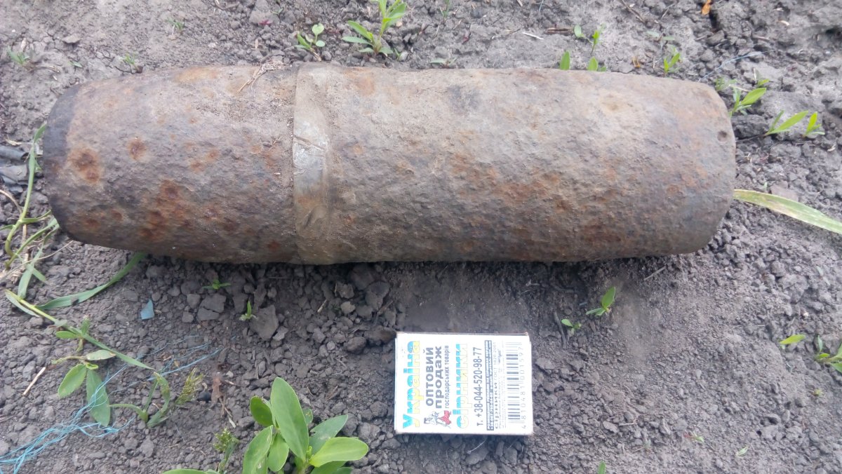

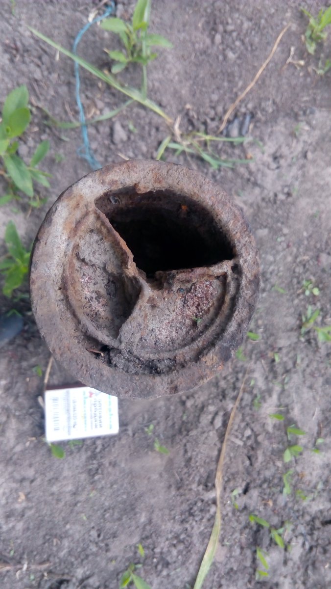

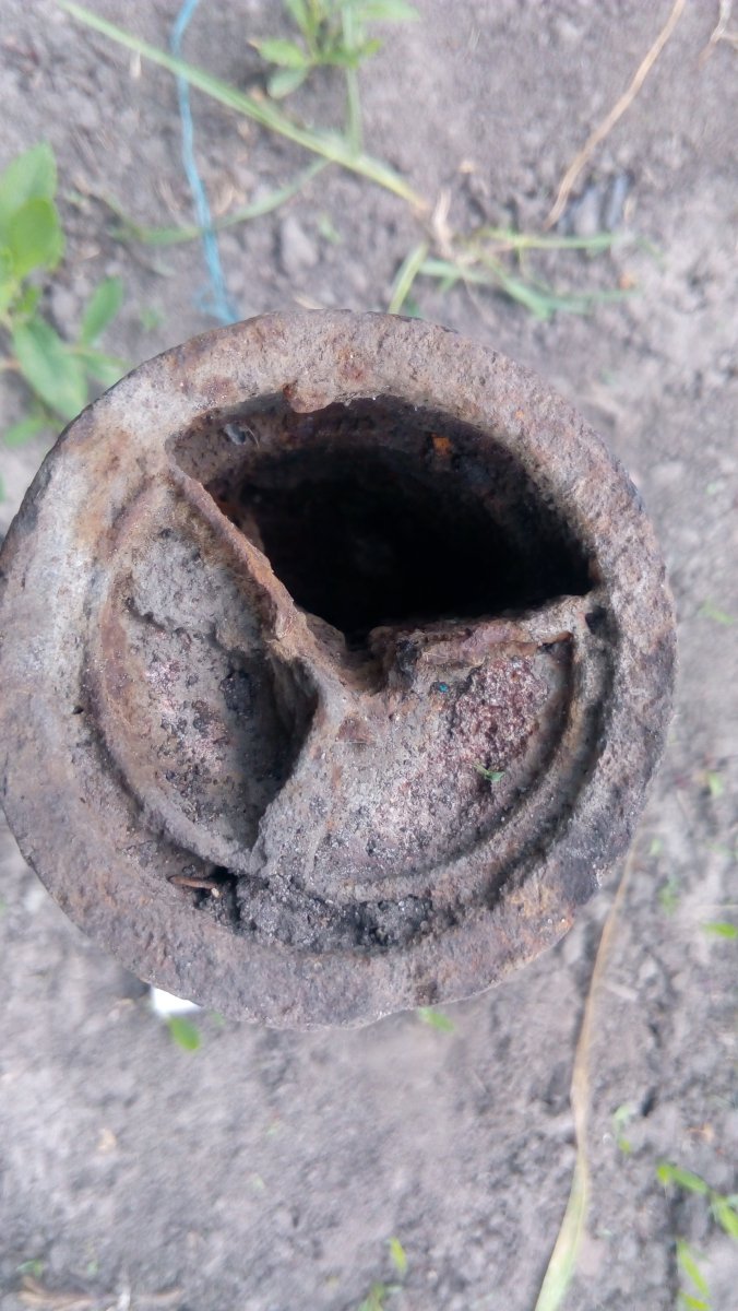

    Вот попался очередной загадочный ВОП, подскажите по нему,76мм
    Заранее благодарен

    Хороший зажигательный снаряд! Лично я его фото вижу впервые :)

    Я вообще впервые встречаю такой

    наверное немного изготовили.описания есть не мало на что,но вот сами изделия как-то далеко не все встречаются :)

    обидно только что чу чуть примятый а так не плохой экземпляр для коллекции был бы

    в любом случае его легко разобрать и поставить на полочку ;)

    Так и сделаем пожалуй.
    Вот только один вопрос комрады подскажите а есть ли разница визуальная между 76мм шрапнельником и вот этим как в первом посте?заранее благодарен

    Конечно есть. Если шрапнельный Ш-354Т создавался на основе корпуса старого образца, то зажигательзый З-350 на основе дальнобойной гранаты О-350. У них нижняя запоясная часть разные - у первого прямая, у второго - с конусом. И расстояние до ведущего пояска от дна разные.
    А если совсем быть точным, то у зажигательного расстояние от дна до направляющего пояска 86 мм, а у шрапнельного Ш-354 37,5 мм.
    Есть ещё стержневая шрапнель Ш-361 со срезанным одним направляющим пояском. Но то другая история.
