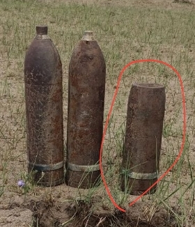

    Всем привет , вопрос это что за тип снаряда такой , так ещё и с разъеденением по середине?
    Взрывак если правильно помню ранние советы , но как назывался не вспомню , подскажите. Пожалуйста.

    Про милинитовые гранаты франц образца ненадо писать , или про производства Риа московские (вроде) - т.е без пластины , гладкие.
    Тут конкретно речь идёт о 3дм снаряде старого образца , но со странной (фичей) в виде отвинчивающейся верхней части.
    Причём не как у гранаты рдултковского , а тут блин почти пол корпуса свинтить можно!
    Вот до такого состояния :

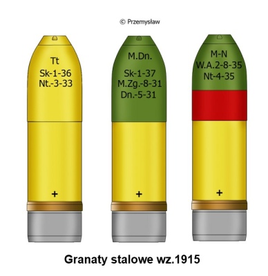

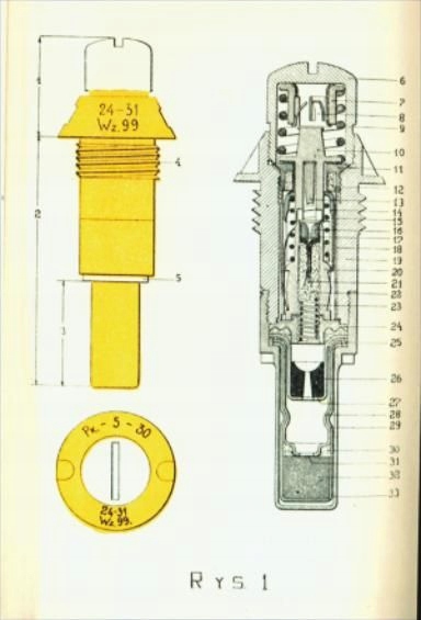

    Обережно підтримаю щодо поляка, схоже, granat stalowy wz.1915.
    Взриваки до них різні йшли. Як варіант:
    З повагою,
    GINDENBURG, Мансур Львович, Tartar та 2 іншим подобається це.

  10. Шпрота

  11. Bangalor

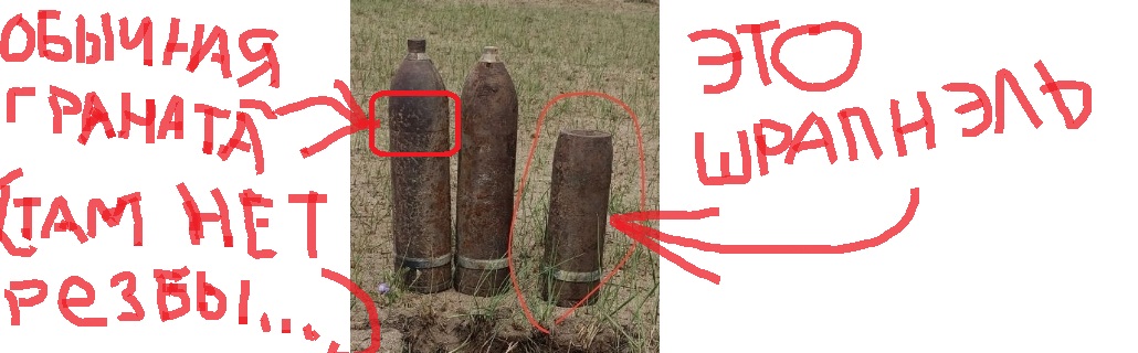

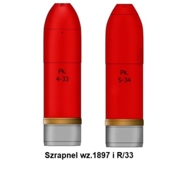

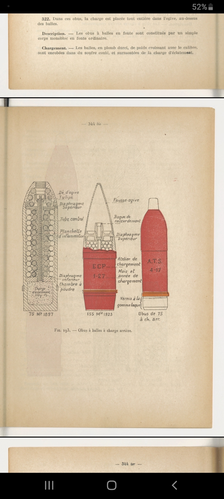

    ...а если это - просто "шрапнэль" ?
    :rolleyes:

  13. Шпрота
    Шпрота Feldwebel
    202
    bazelik1972@gmail.com
    Ну , только если поляк.
    А у поляков стоял "АД"?
  14. Шпрота
    Шпрота Feldwebel
    202
    Вобщм , проанализировав всё выше сказанное , я предположу что это осколочный поляк старого образца ( толстые стенки , шрапнель , порох ) со взрывателем АД.
    Bangalor подобається це.
  15. A10A
    A10A General-leutnant
    23.946
    Київ, Україна
    ...мне непонятно, причем тут "АД" и "поляк" ! ? ?
    см. картинку постом вЫше...
    :smile_8:

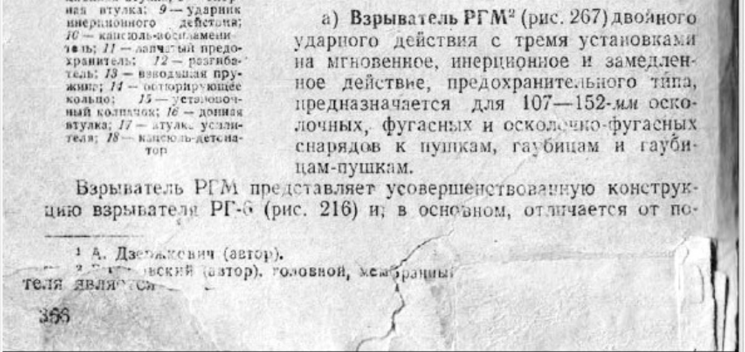

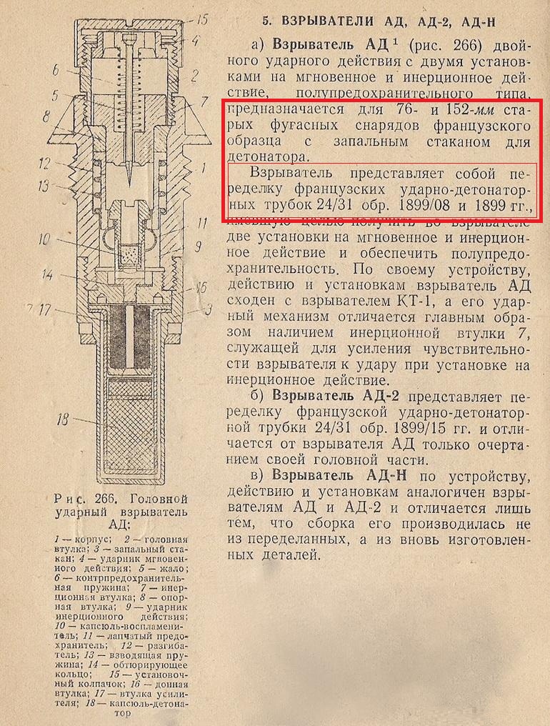

    Камрады, а есть данные, когда АД был принят (насколько понимаю АД - Артиллерийский Дзержкевича?)
    Останнє редагування: 28 тра 2023
    Мансур Львович подобається це.
  17. A10A
    23.946
    Київ, Україна
    o_O ...всегда считал, шо "двойного действия" :
    GINDENBURG, Ph@ntom, Друг Хімік та ще 1-му подобається це.
  18. Bangalor
    Bangalor General-major
    57
    103
    5.410
    Примечание 1;)
    Мансур Львович, A10A та valerka подобається це.
  19. Einen Vogel
    Einen Vogel Oberfeldwebel
    28
    70
    433
    Извините, может быть немного не в тему, но вы об этом ведь Дзержковиче?
    Где-то натыкался на "АД - Андрей Дзержкович".
    http://www.pskovgrad.ru/war/pervaya-mirovaya-vojna/25798-dzerzhkovich-andrey-andreevich.html
    https://www.geni.com/people/Андрей-Андреевич-Дзержкович/6000000044436434100
    Так, на всякий случай, во избежание путаницы.
  20. Bangalor
    57
    103
    5.410
    Да, о нем:beer: В посте изначально Т9 фамилию изменил. Спасибо, камрад.
    Einen Vogel подобається це.
  21. Шпрота
    Шпрота Feldwebel
    202
    Догрузили картинку)))
    Нет , это не шрапнель.
    Размеры не те , взрывак не тот)
    Толщина стенок видна +- ,хоть и всматриваться надо.
  22. A10A
    23.946
    Київ, Україна
    Вы шото пУтаете !??
    :cool:
  23. Шпрота
    Шпрота Feldwebel
    202
    Я ваш ход мысли прекрасно понял , а вас толщина сстенок шрапнели не смущает:)?
  24. Шпрота
    Шпрота Feldwebel
    202
    Мдам , извините , это линия на снаряде , это всеголишь утолщение

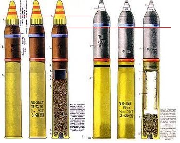

  25. A10A
    23.946
    Київ, Україна
    ...ото Ж !
    :smile_8:
    ...привинтнАя головная часть - технологический момент, свЯзанный с маркой ВВ и способом заполнения им (в смы. - вв)...
