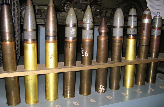

    В альбоме Ханакова Н.М. "Боеприпасы к 76-мм орудиям" все снаряды черного цвета. В руководстве "Боеприпасы к 76-мм орудиям наземной, танковой и самоходной артиллерии" под руководством того-же Ханакова Н.М. написано(цитирую сокращенно),что окрашено краской серо-дикого цвета.
    На сайте https://wwii.space/артиллерийские-боеприпасы-ссср/ есть фото, где у шрапнели цвет, как у немецких минометок.
    Помогите плиз разобраться.

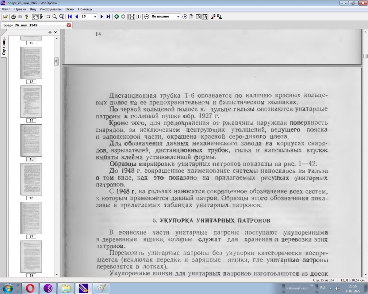

    А как быть со шрапнелью на фото? Второй справа. Или я чего попутал со шрапнелью ?
    И с этим - страница 15, 5-я строчка сверху.

  7. mays2012
    mays2012 Stabsfeldwebel
    563
    Серо-дикий цвет, этож придумать надо. Интересно, как в оригинале выглядел?.
    А теперь по сути - в руководстве "Боеприпасы к 76-мм орудиям наземной, танковой и самоходной артиллерии, 1949 года написано: пулевая шрапнель Ш-354 на стр 52 выше таблицы маркировки написано - Наружная поверхность корпуса 4, за исключением центрирующего утолщения 3 и ведущего пояска 5, окрашена в ЖЕЛТЫЙ цвет (скан вставлять не буду, у Вас книга есть).
    В описании ОФ-350 - серо-дикий цвет, О-350А - серо-дикий, Ф-354 - серо-дикий, да и все остальные тоже (кроме Ш-354), только на некоторых на головной части наносят кольцевые полосы другого цвета, что в описании к каждому снаряду сказано.

  8. Aleks78
    Aleks78 Feldwebel
    45
    78
    1.122
    Полтава,Украина
    На фото какой-то дикий перекрас.Там даже ведущий поясок серебрянкой нарисован.А по остальным видам боеприпасов таки да, дикий серый.Ближайшее что я нашел у нас на рынке вот такой цвет.

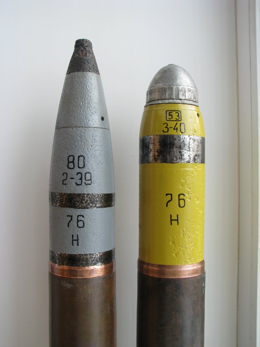

  15. smolenskiy
    smolenskiy Stabsfeldwebel
    1.365
    Смоленск
    Конечно. Как сделаю - сфотаю.
    663 подобається це.
  16. smolenskiy
    1.365
    Смоленск
    Вот, наваял. Сильно не пинайте. Выводить буковки - не моё.

  17. crx1991
    crx1991 Stabsfeldwebel
    614
    Так очень достойно получилось.. По мне так даже Отлично.. На полях много таких валяеться.. Вот только мало кто красоту наводит на эти ВОпы..
