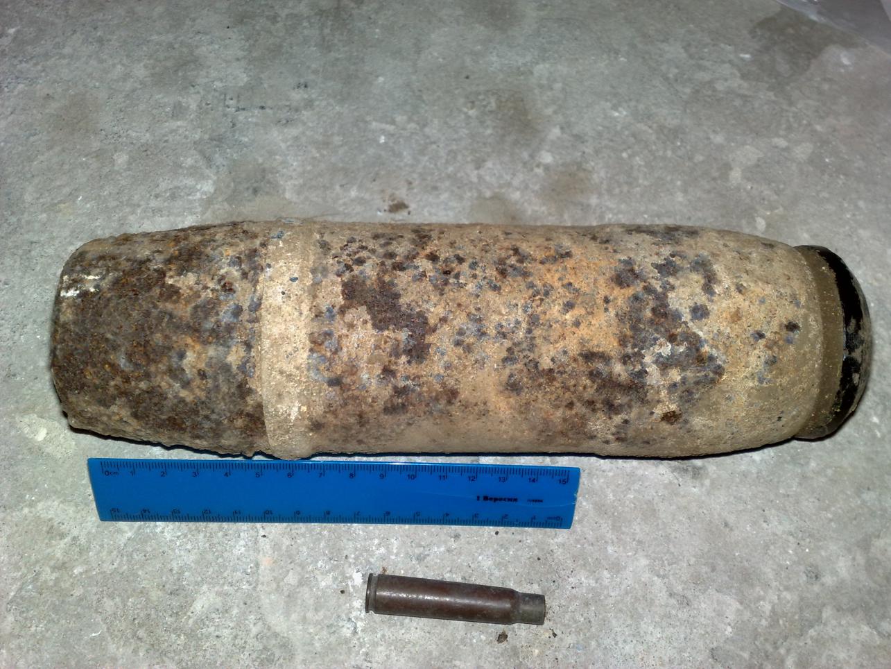

    Сегодня на закате вылезли такие снарядики так как есть сомнения думаю лучше переспросить:oops:
    1. Одним лотом,все на фото
    2. 300 грн.
    3. ММГ підривника
    4. Гарматне 10 фунтове ядро

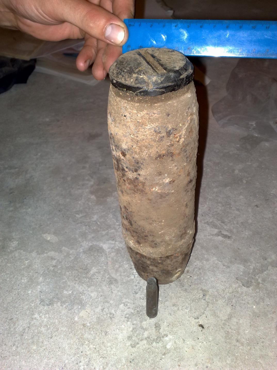

    Фелдфебелъ Feldwebel
    1.918
    KonigReich Bulgarien
    по моему бакелитовый транспортный колпачок(крышка) ...потом он расскручивается и ввинчивается переходник или сама трубка(в зависимости от выполняемой задачи)

  5. AK-725
    AK-725 Stabsfeldwebel
    1.898
    Только это не шрапнель вроде.
    Похож на корпус зажигательного/дымового - у шрапнели задняя часть не заужена.
    1 человеку нравится это.
  6. Jhonni
    Jhonni Stabsgefreiter
    368
    Россия
    вроде как дальнобойный зажигательный

  8. Alexandr167
    Alexandr167 General-leutnant
    33
    42
    12.956
    22 У - это тип дистанционной трубки применявшейся с этими снарядами. Может быть и картечь Щ-350. С трубкой 22-У применялись следующие снаряды:Щ-354Г (Гарц) ( шрапнель старого образца), Z-350 ( зажигательный) и Щ -350. Можно опредилить по весу и длине снаряда. Вот ссылка:
    http://www.battlefield.ru/ru/tank-armaments/38-76mm-guns/123-s54.html
    2 пользователям это понравилось.
  9. AK-725
    1.898
    Ecли зрение не обманывает, транспортная пробка установлена прямо в корпус, без переходной (запальной) втулки.
    Возможно снаряд вообще без снаряжения?
  10. Не представился
    Не представился Obergefreiter
    137
    Житомир Украина
    Выкрутите пробку.
  11. AK-725
    1.898
    Я бы для начала взвесил. Вдруг это что-то типа неокончательно снаряженного зажигательного снаряда

  16. Alexandr167
    33
    42
    12.956
    Снаряды могут храниться и транспортироваться в двух видах: окончательно снаряженные - с вкрученными взрывателями или дистанционными трубками или неокончательно снаряженные - с вкрученными пробками как на фото. Тогда взрыватели идут отдельно в герметических укупорках. Может просто брошены ( закопаны) как лишние. Калибр 76 мм в войсках применялся до середины 90-х в плавающих танках ПТ-76.
  17. Не представился
    137
    Житомир Украина
    Это всё понятно. Я имел в виду, что независимо от того, чем снаряжён снаряд (зажигательный/шрапнельный/ОФ), чтобы вкрутить ДТ или взрыватель, всё равно надо выкрутить пробку. Поэтому считаю, что можно это сделать без опасений также и с целью просто заглянуть внутрь!
  18. AK-725
    1.898
    Речь о том, что мы не знаем что там внутри.
    Понятно, что пробка теоретически предполагает ее выкручивание - но 65 лет прошло и неизвестно что именно внутри и при каких условиях это выкручивание предполагалось:)
    Может там химия какая...
    Все-таки не забываем, что по форме снаряда это не шрапнельник.
    Плюс повторю - по фото кажется что пробка без переходной втулки вкручена. С одной стороны это может указывать на то, что корпус вообще пустой и пробка только для предохранения резьбового очка и т.п.
    С другой стороны - не охота связываться с дымовой рецептурой ,:!летней давности или что там еще может быть.
    Взвесить ведь не сложно:beer:
  19. Alexandr167
    33
    42
    12.956
    Это никак не дымовой снаряд. Дымовые снаряды комплектовались взрывателями КТМ-1;2, а этот дистанционной трубкой. Это зажигательный З-350, в котором 12 зажигательных сегментов в которые запрессован термитный состав. В любом случае перед окончательным снаряжением ( вкручиванием взрывателя или трубки) выкручивалась пробка, и других вариантов просто нет. В любом случае выкручивание пробки на к каким последствиям не приводило.

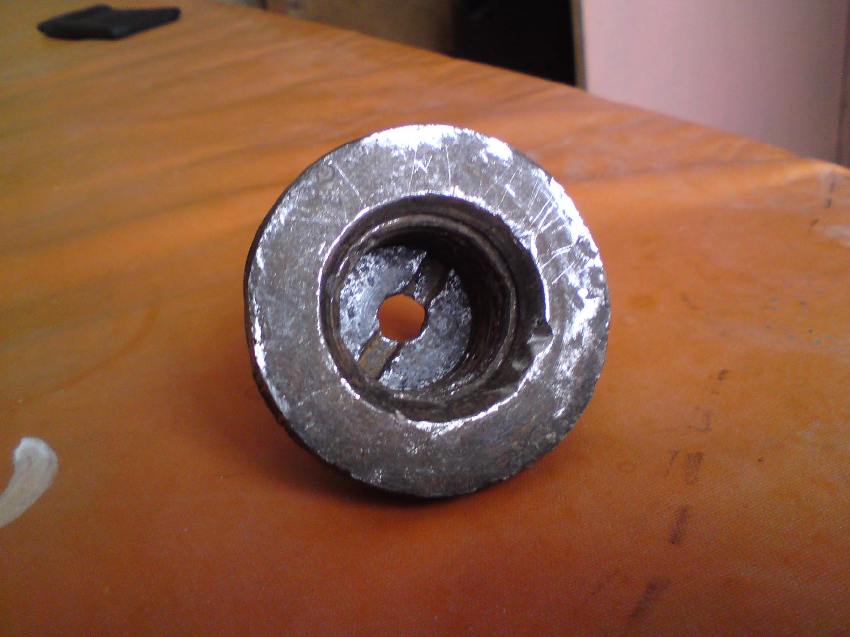

  20. Fafan
    Fafan Oberschütze
    84
    северный полюс
    После снятия пробки внутри была заглушка под ключ,в центре отверстие 8мм+порошкообразная жирная масса с запахом пороха?(не горит и не плавится!)???
    думаю это не З-350 т.к.отсутствуют стопорные болты на корпусе
  21. Aleks78
    Aleks78 Feldwebel
    45
    78
    1.122
    Полтава,Украина
    Заглушка такая как на фото?Если такая то значит болванка с переходной втулкой под 22-х сек. или под Т-6 дист трубки.
  22. Fafan
    Fafan Oberschütze
    84
    северный полюс
    Она самая!!!:)а что по поводу начинки???

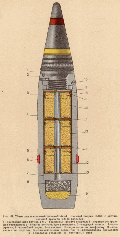

  23. Alexandr167
    33
    42
    12.956
    Все таки думаю что процентов 80 это зажигательный снаряд З-350. Просто в нём нет переходной головки под трубку Т-6. Кстати она для надёжности крепилась к корпусу одним стопорным винтом ( ищите на корпусе, часто его не видно под коррозией). Далее шла стальная прокладка, а под ней та зажигательные сегменты помещалось пергаментная прокладка. Сегменты уложены так, что в центре образовывался канал, который служит для передачи огневого импульса от дистанционной трубки к вышибному заряду ( на дне снаряда). Заполнялся канал дымным порохом. От времени и влаги возможно утратил способность гореть.
    А в дне снаряда нет отверстия под трассер?
  24. Aleks78
    Aleks78 Feldwebel
    45
    78
    1.122
    Полтава,Украина
    Ох горит,еще как горит!!!Просто он влажный.
  25. Fafan
    Fafan Oberschütze
    84
    северный полюс
    Дно снаряда без отверстий, на корпусе нет отверстия для стопора!Смесь высохла но все равно не горит.
  26. Aleks78
    Aleks78 Feldwebel
    45
    78
    1.122
    Полтава,Украина
    Поверь они там есть!:)Я на своем стопоры только после электролиза нашел и то по стыкам штифта с корпусом.Как таковых отв. ты не увидиш.
