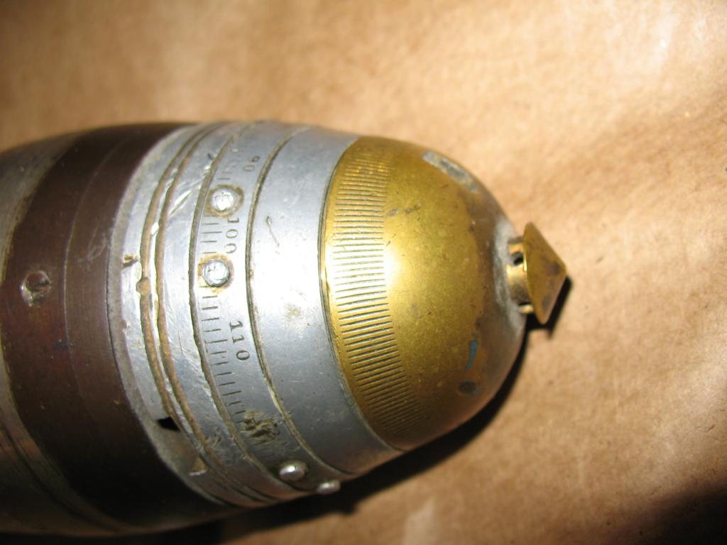

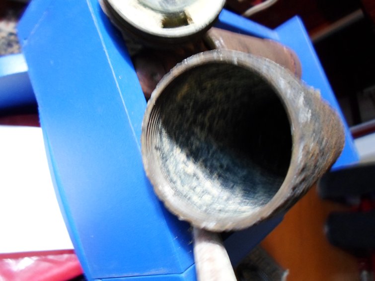

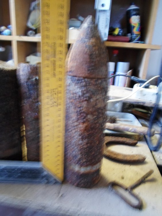

    вот попался такой,опасен или прикопать его где поглубже?
    1 человеку нравится это.
    1. Одним лотом,все на фото
    2. 300 грн.
    3. ММГ підривника
    4. (в наличии 8 шт.)
      По фото
    5. Гильза 37 мм от окопной пушки м15 ,1917год. https://ah.org.ua/miniature-artillery-of-the-austro-hung...

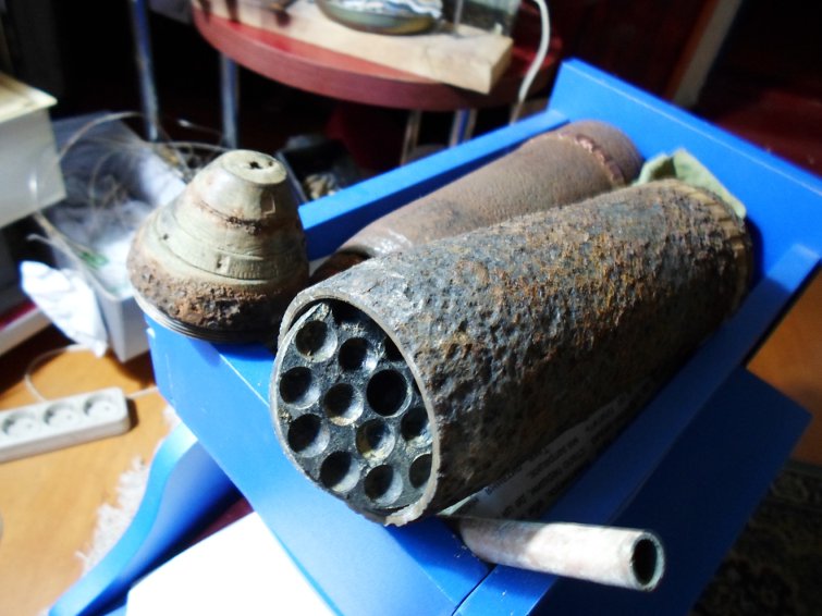

    Шрапнель. Внутри пороховой вышибной заряд. Или нет ?
    3 пользователям это понравилось.
  5. Strelok13
    Strelok13 Obergefreiter
    203
    Под землей

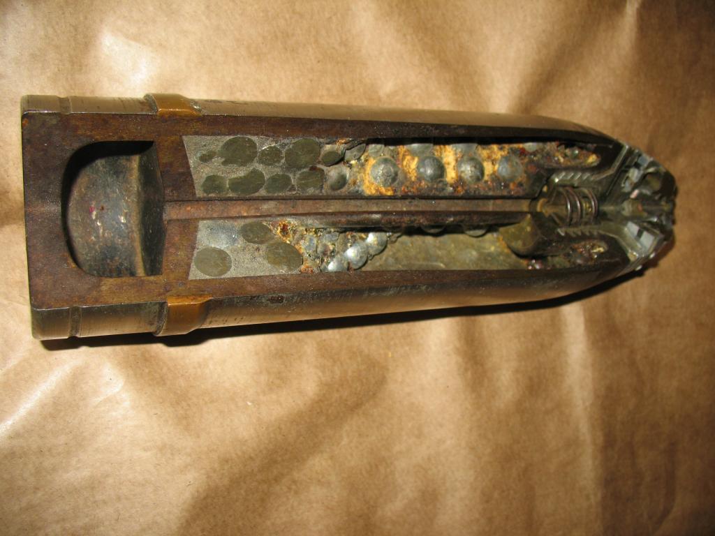

    Шрапнель (дистанционная трубка, как бы намекает), по фото плохо видно, есть ли нарезы.. в любом случае внутри пороховой заряд в виде прессованной таблетки на дне.

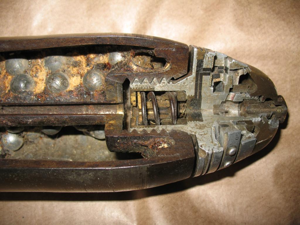

    Кстати случайно набрёл на хорошее наглядное пособие по Ш-350:
    22 пользователям это понравилось.
  7. Strelok13
    203
    Под землей
    Шикарно..
  8. AK-725
    AK-725 Stabsfeldwebel
    1.898
    Тип дистанционной головы не могу определить.
    На отечественные трубки не похожа.
    На Д-1 тоже.
    Кто знает?

    У ТС? Да, там "ненашенское".

  10. Strelok13
    203
    Под землей
    ИМХО, похоже на японца (слева) не только носом, но и расположением пояска.. разница калибров в 1мм, японец — 75мм
  11. Zemb
    Zemb Stabsfeldwebel
    2.449
    Rowno Ukraine
    поясок у него ниже чем у наших шрапнельников

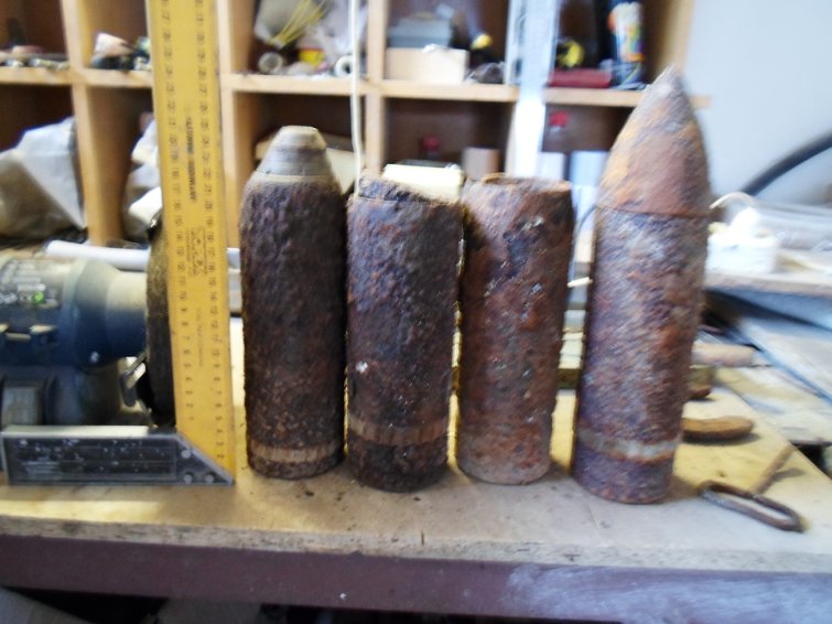

    неопознаный на фоне 2-х стаканов и ...этого.(прикол)

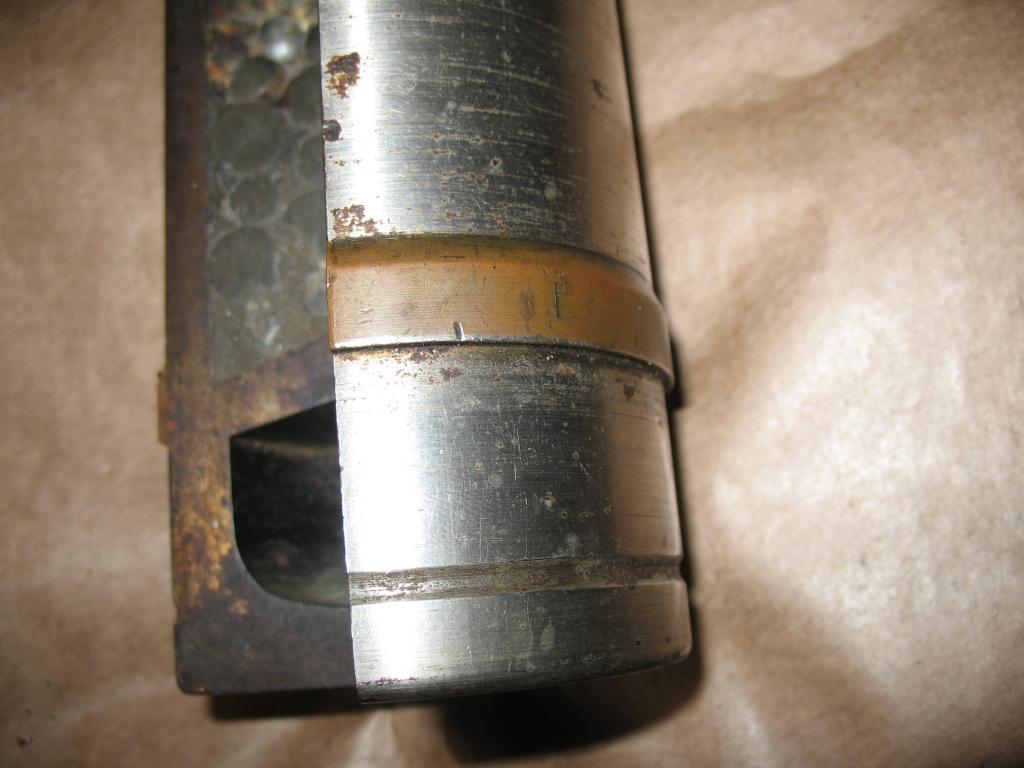

    А клейм на голове, у него, нет?
  14. AK-725
    1.898
    Так вот я и думаю - точно ли это шрапнель?
  15. Strelok13
    203
    Под землей
    а какие еще могут быть варианты, если у него стоит дистанционка? :eek:

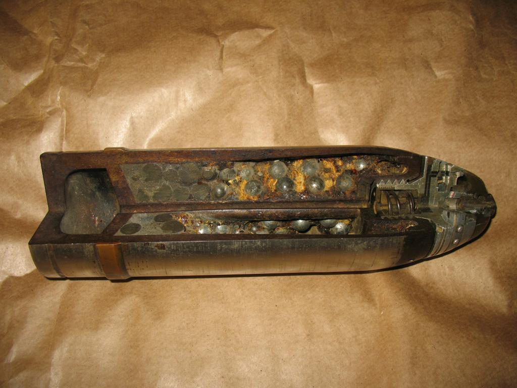

    вопрос, а сколько в таких 76 , шрапнелек(шт)?

  20. Strelok13
    203
    Под землей
    Да, извиняюсь, что-то затупил :confused:

  22. AK-725
    1.898
    COOLibiN,
    так ведь в обсуждаемом снаряде трубка не наша.
    И снаряд может быть не наш.
    Отсюда и мои предосторожности.

  23. Zemb
    Zemb Stabsfeldwebel
    2.449
    Rowno Ukraine

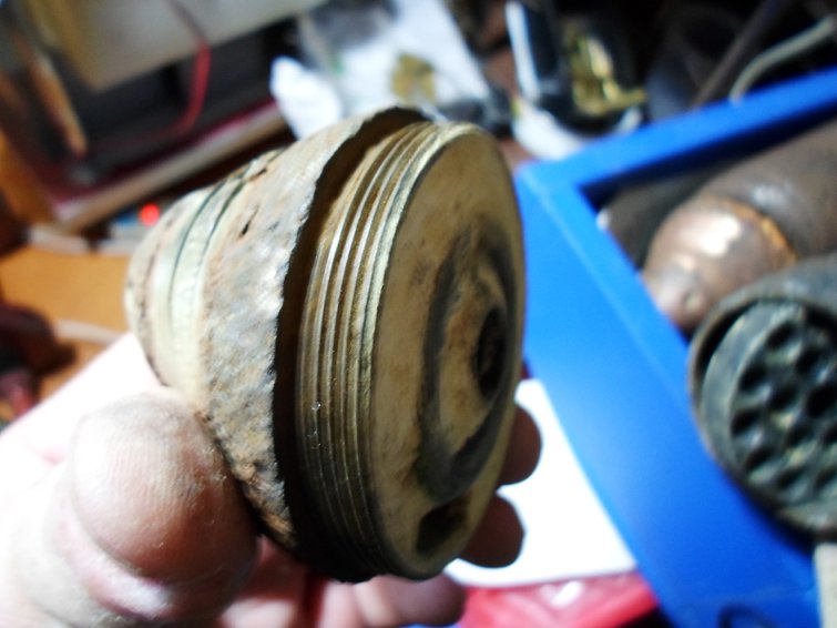

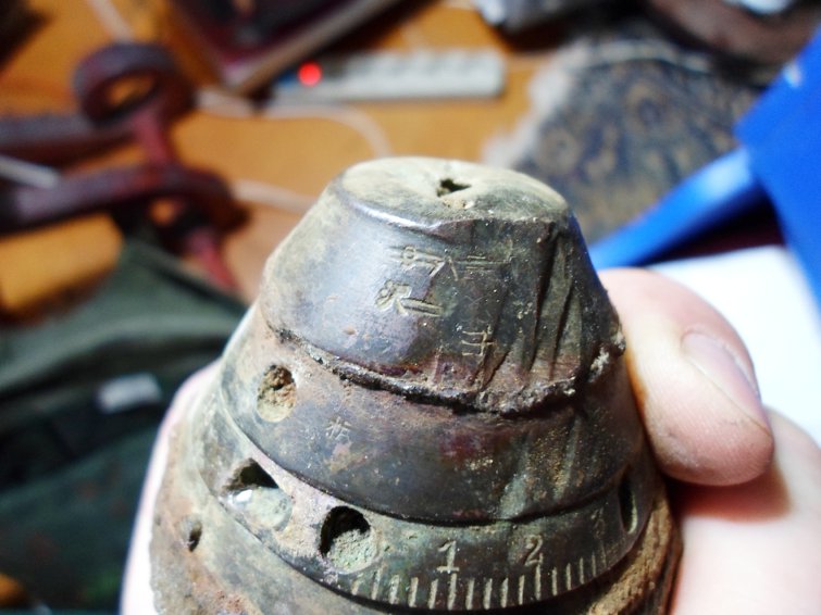

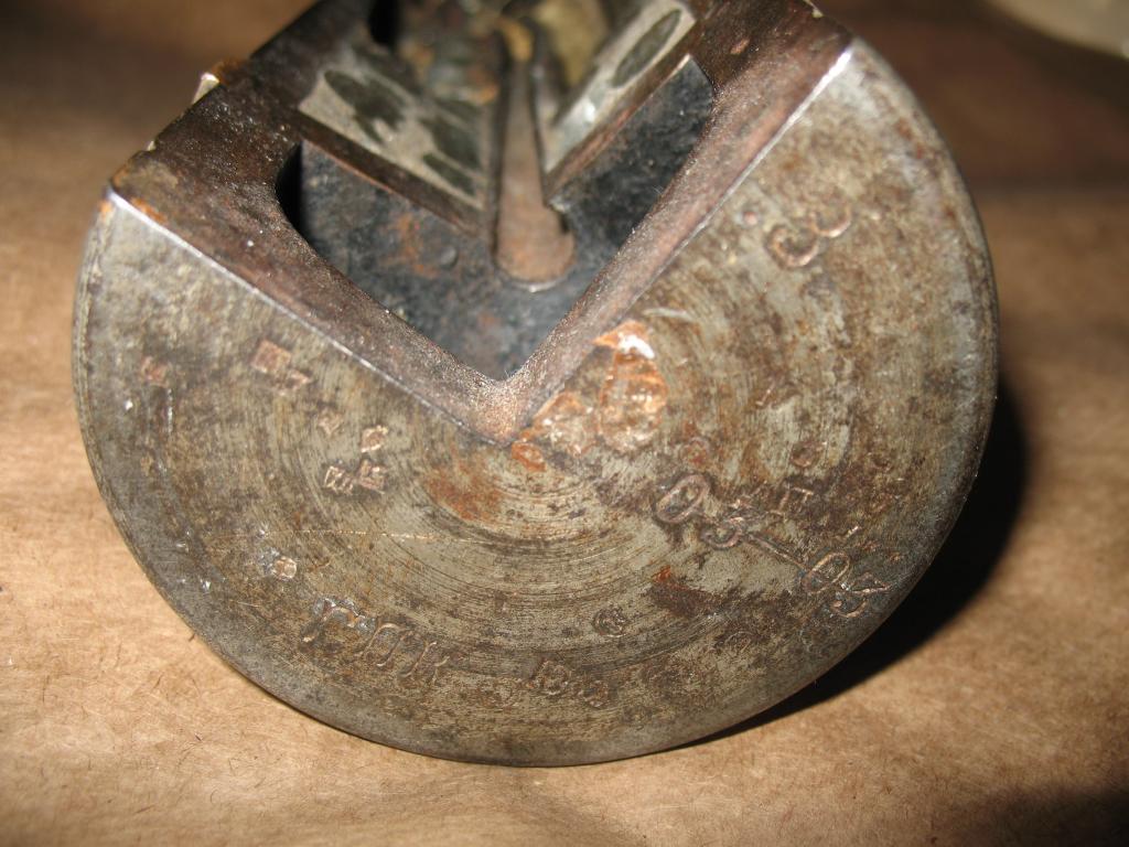

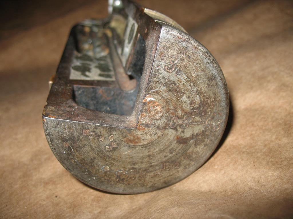

    В результате разбора, выяснилось , Шрапнельник.начинен шариками размером с 10 копеечную монету Украины.таблетка черного пороха вспыхнула не сразу, но зрелище было еще то ,как в фильмах с участием Джина) трубка пороховая латунь, на ДТ имеется клеймо в виде иероглифа , что подтверждает гипотезу не (нашего) припаса. после очистки думаю получится симпотишный макет..
  24. Vovan55555
    Vovan55555 Obergefreiter
    234
    Воронеж Россия
    а резьба какая была?правая?
  25. Zemb
    Zemb Stabsfeldwebel
    2.449
    Rowno Ukraine
    Крутился в правую сторону, почему была?резьба вся целая,есть и сейчас)
  26. Strelok13
    203
    Под землей
    таки японский?:) можно фото иероглифа?
