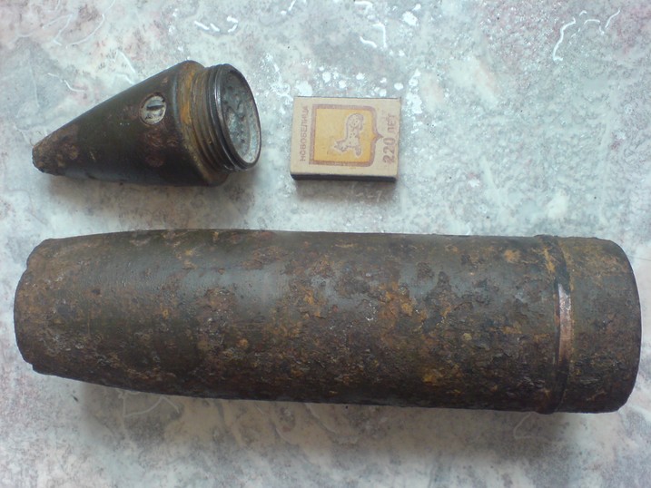

    Ув. камерады, три вопроса:
    1. Правильно ли я определил, что снаряд от 75мм легкого пехотного орудия обр.18?
    2. Могли данный тип снарядов комплектоваться взрывателем AZ23?
    3. Если нет, то какие врыватели подходили к этой болванке?
    С ув. Кост.

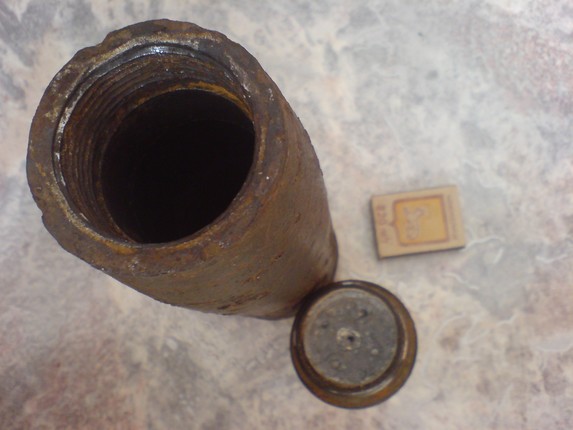

    Еще фото.

    Гранаты для 7,5 см Инфанри Гешутц 18 по идее комплектовались взрывателями L.I.gr.Z.23 (n.A.). 7,5 см Гебиргс Гешутц - Dopp.Z.S.60. Во всяком случае - у нас такое сочетание встречается.
    Но могут быть варианты...

    В справочнике по боеприпасам германии есть ссылка о возможности установки AZ23 v. (0,15).
    Если так, то все ОК.
    Подтвердите правильность моих поисков.
    С ув. Кост.
  5. !ь тапоК
    !ь тапоК Stabsgefreiter
    734
    да именно трёхсекционными Z23 . они и комплектовались а до войны латунными аз 23 ... обратите внимание какой хитрый дядя его разбирал ... дрелью кернение рассверлил да ещё и аллюминий на цвет мет забрал ....
