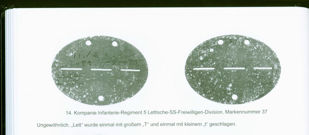

  16. 14102033
    14102033 Oberfeldwebel
    496
    Nordland
    Нормальный он, судя по книге.

  17. бетман
    бетман Oberfeldwebel
    2.811
    Московия
    Вот жетоны бригады,к ним шестой полк и получаем девятнадцатую дивизию.Так же есть жетоны пятнадцатой дивизии J.R.34
    Эти кривые жетоны вообще без вопросные но не встретите полков 1 и 2 именно по тому что они набиты по другому и для второй бригады и для её нумерации
    А то что я дал там так и написано
    In der Folge wird dieses jedoch öfters umbenannt
    А с лексиконом я давно знаком
    Вот ещё чутка из интернета
    http://www.axishistory.com/axis-nations/1297-15-waffen-grenadier-division-der-ss-lettische-nr-1
    http://www.axishistory.com/axis-nations/1298-19-waffen-grenadier-division-der-ss-lettische-nr-2
    Waffen-Gren.Rgt. d. SS 33 (lett. Nr. 4)
    SS-Gren.Rgt. 32 (lett. Nr. 3)
    Waffen-Gren.Rgt. d. SS 42 (lett. Nr. 1)
    Waffen-Gren.Rgt. d. SS 44 (lett. Nr. 6)
    Просто речь в верхнем сообщении идёт о латышских пехотных полках,дальше они добровольческие полки и заканчивается полками ваффен цц
    Останнє редагування: 30 тра 2014
    14102033 подобається це.
  18. Lob1
    Lob1 Stabsgefreiter
    479
    Красноярск
    Там оказалось все еще интереснее. "Я тоже слабо понимаю глубину их глубин" как раз про это.
    Оказывается, после понесенных потерь в августе 44-го личный состав обеих дивизий объединили и переформировали.
    Если до сентября 44-го 32-й полк был латышским первым,
    33 - 2-м,
    34 - 3-м,
    42 - 4,
    43 -5,
    то после переформирования они стали:
    32 - 3-й,
    33 - 4-й,
    34- 5-й,
    42 - 1-й Waldemars Weiss,
    43- 2-й Hinrich Schuldt.
    При этом полки остались в своих дивизиях. То есть 15-я дивизия состояла из 3,4,5 латышских полков, а 19-я из 1,2,6.
