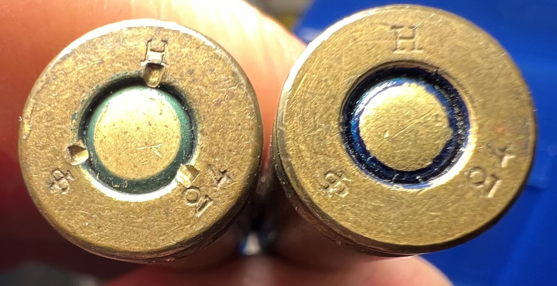

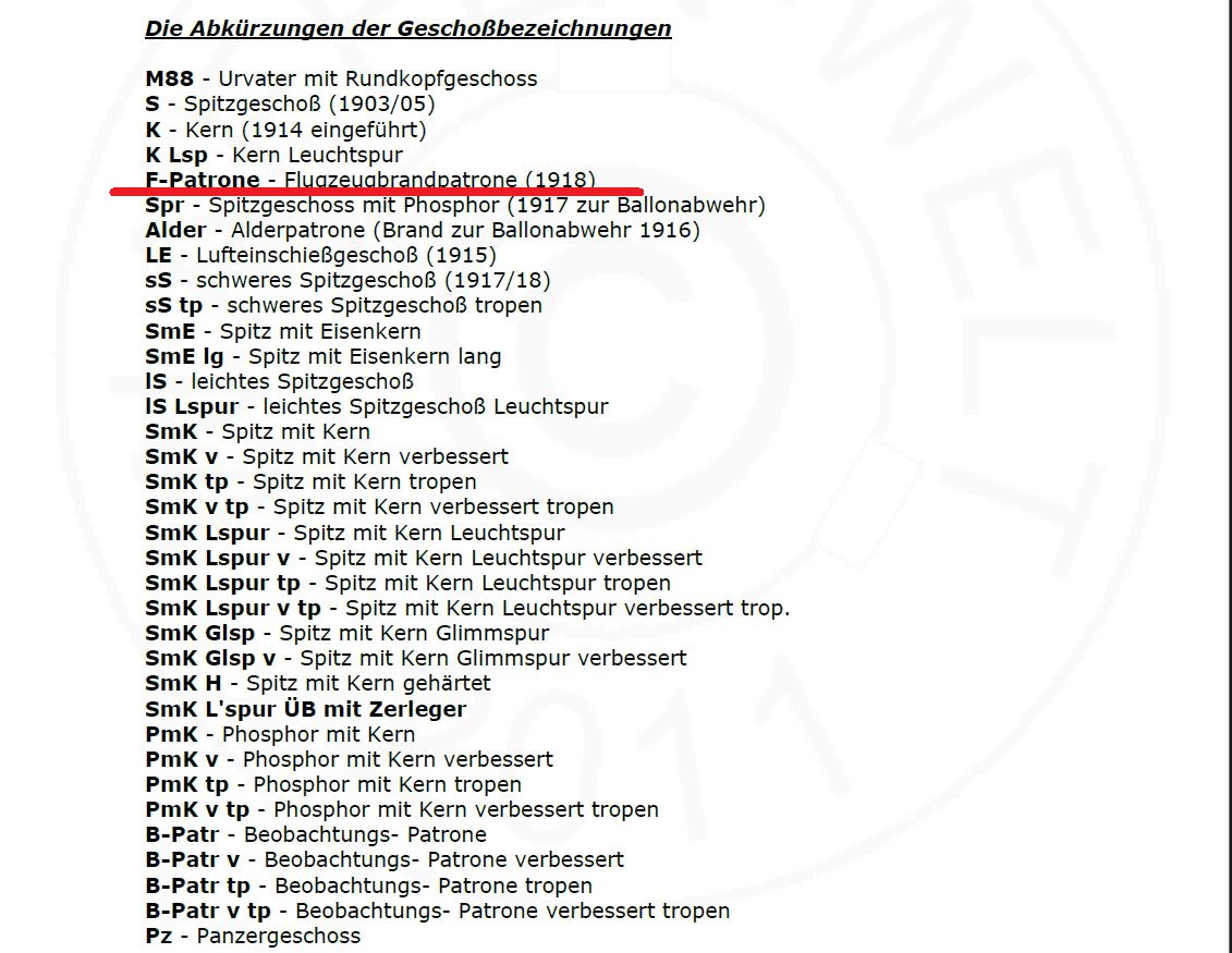

    Доброго дня, камрад!

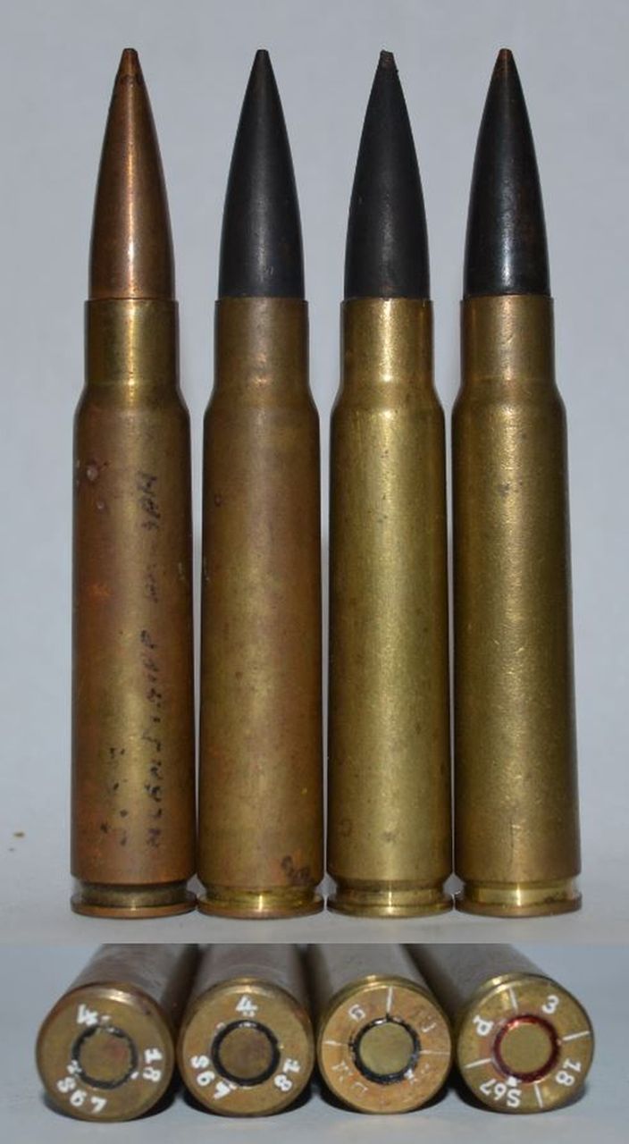

    Я понял в чём проблема. Мы говорим о двух разных патронах. Путаница произошла в наименование патрона Spr Patrone. В книге Willem van Eijk в название Flugzeugbrandpatrone Spr слово Flugzeugbrand употребляется как прелогательное, а не существительное. То есть, Spr Patrone для авиации. Как по мне, то это некорректно. Можно написать и Maschinengewehrpatrone Spr - Spr Patrone для пулемёта. Но это неноменклатурное название патрона 7.92×57mm Mauser. Единственный патрон, который расшифровывается как Flugzeugbrandpatrone, это F Patrone, или Patrone F.
    На счёт производителя F Patrone. Источника информации на момент не найду. Таблицу приводил только для наглядности.
    А вот на счёт маркировки Вашых гильз мнения разделяются. Есть утверждения, что это G.P.K. Gewehr Prüfungs Kommission:
    https://patronen.su/index.php?action=gallery;sa=view;id=2405
    https://www.gunbroker.com/item/1038763999
    Но один мною уважаемый знаток уверен, что это гильзы Königliches Arsenal, Spandau
    https://forum.cartridgecollectors.org/t/7-9x57-verification/36862/9
    Перевожу:
    "Оригинальные патроны S.Pr времен Первой мировой войны можно было идентифицировать по штампу под углом 120° Эти гильзы были изготовлены компанией Spandau специально для этой пули.
    Изменение идентификации патрона было произведено в апреле 1918 года. Пуля стала иметь черное покрытие, а вместо штампа под углом 120° использовалась обычная маркировка.
    В конце 1918 года был представлен патрон «F». У него также была черная пуля, но красное кольцо. Этот патрон имел стальной сердечник."

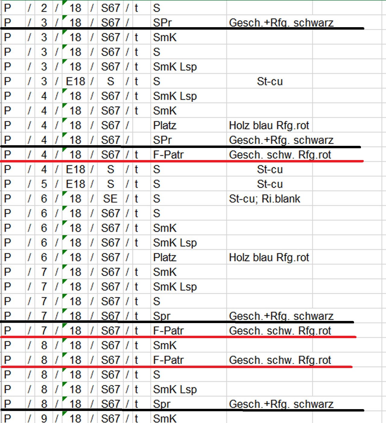

    Производитель-Polte Armaturen- u. Maschinenfabrik AG, Magdeburg.Было 4 партии в 1918 году-
    P / 4 / 18 / S67 / t F-Patr/
    P / 7 / 18 / S67 / t F-Patr
    P / 8 / 18 / S67 / t F-Patr
    P / 10 / 18 / S67 / t F-Patr

    Blut Spende прав. Ошибки можно найти в любой таблице большого объёма. Так и в этой - гильза P / 3 / 18 / S67 / F-Patr существует, а в таблице её нет.
    Вроде бы не жетон, чтобы штамповать подделки.
    Кстати, в таблице тоже отмечено, что пуля у обоих патронов чёрная, а кольцо капсуля соответственно красное, или чёрное:
    З повагою, Валдіс!

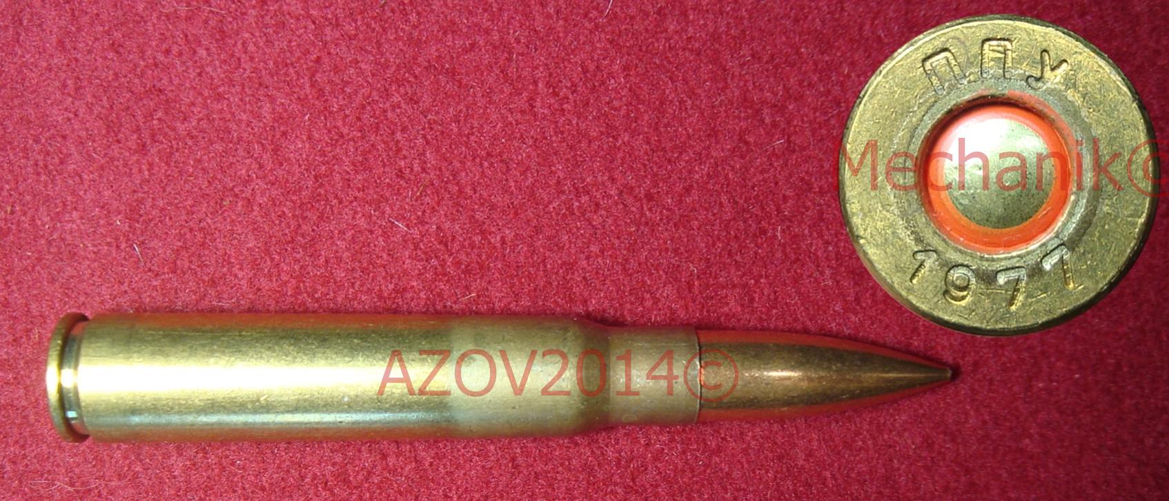

  6. Unnamed Player
    Unnamed Player General-major
    34
    55
    8.738

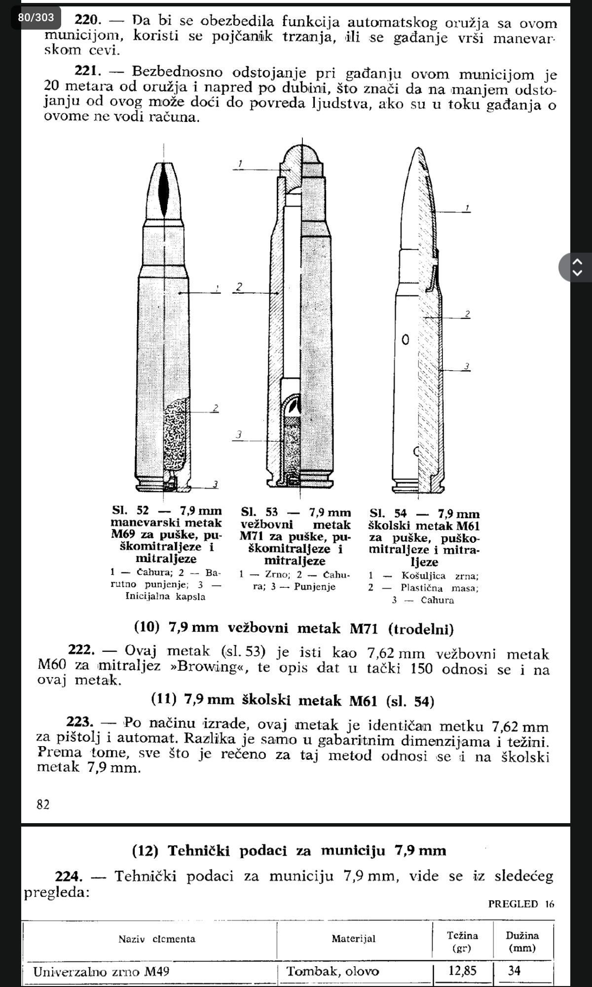

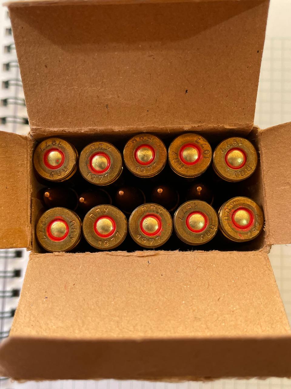

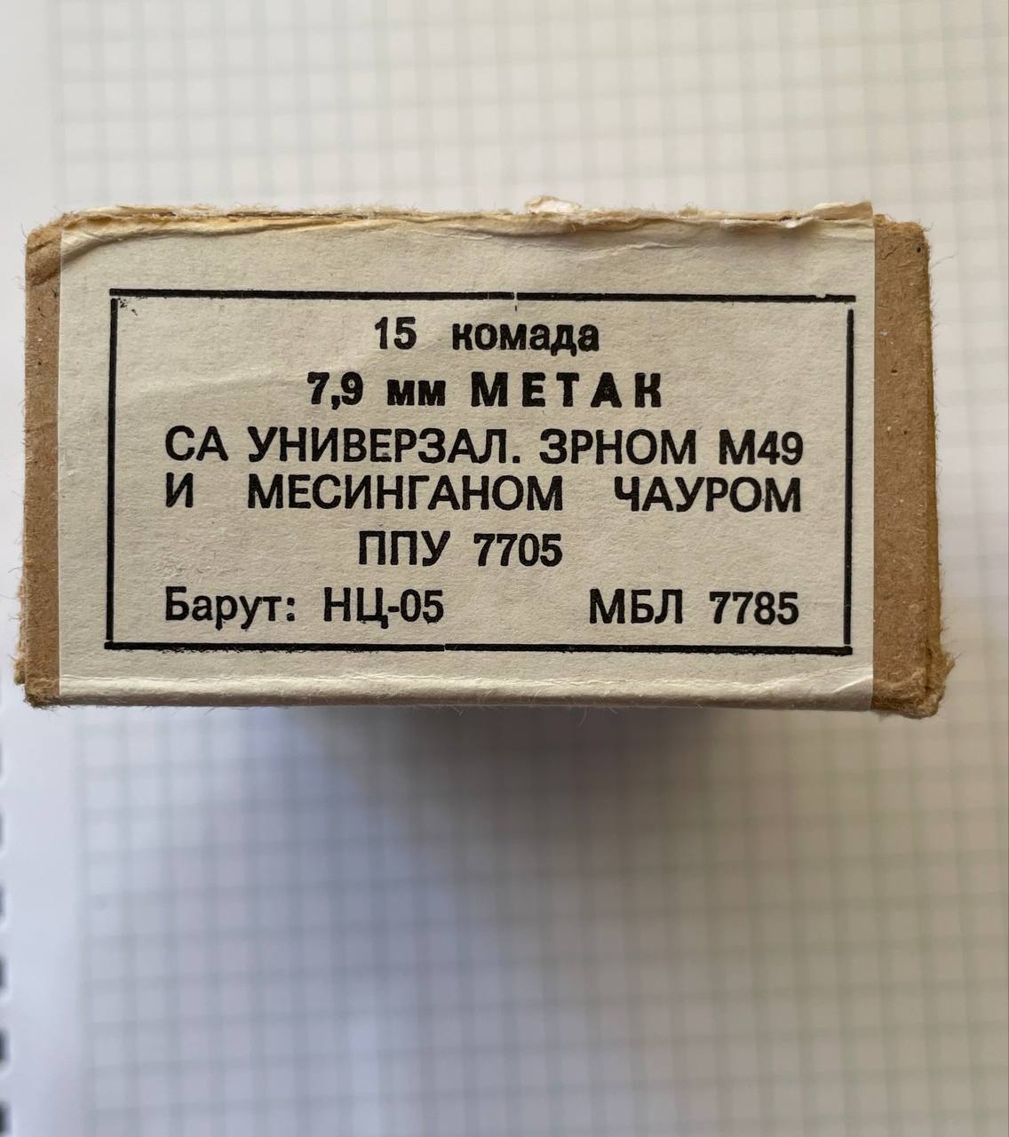

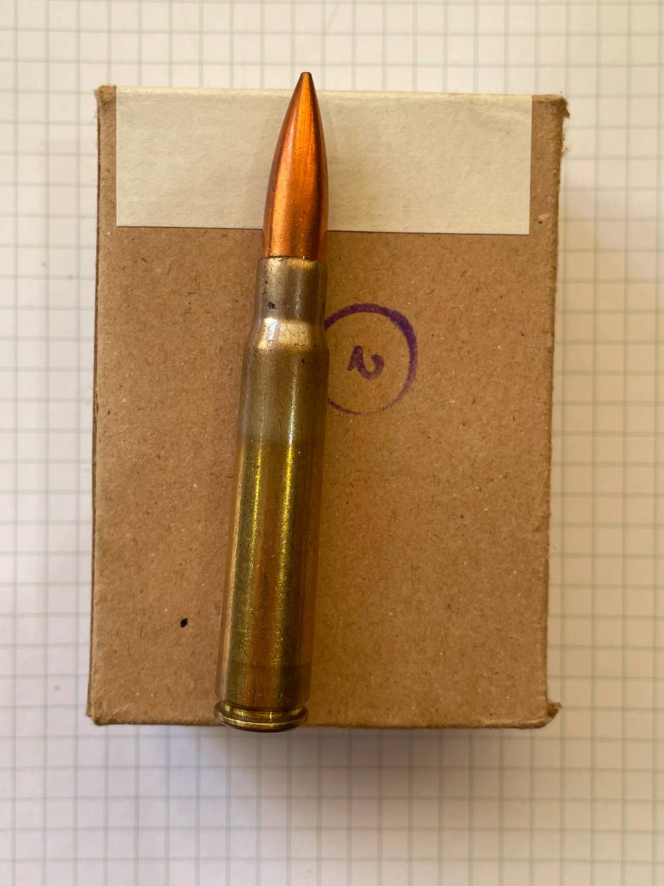

    Набій югославського виробництва, "Перший Партизан" в місті Ужице,виготовлений у 1977 році, куля скоріше за все типу sS, наразі немає інформації по оригінальному позначенню, при нагоді повідомлення буде доповнене:

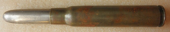

  8. manfredd
    manfredd Leutnant
    24
    46
    1.888
    Украина Харьков
    Продолжение-извините за качество фото(прилагается прорисовка)

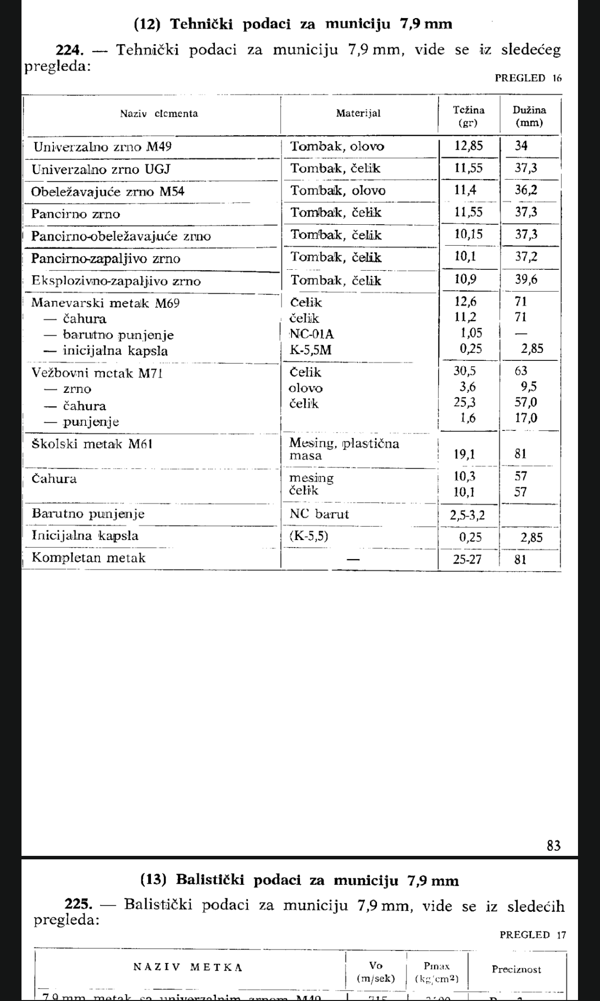

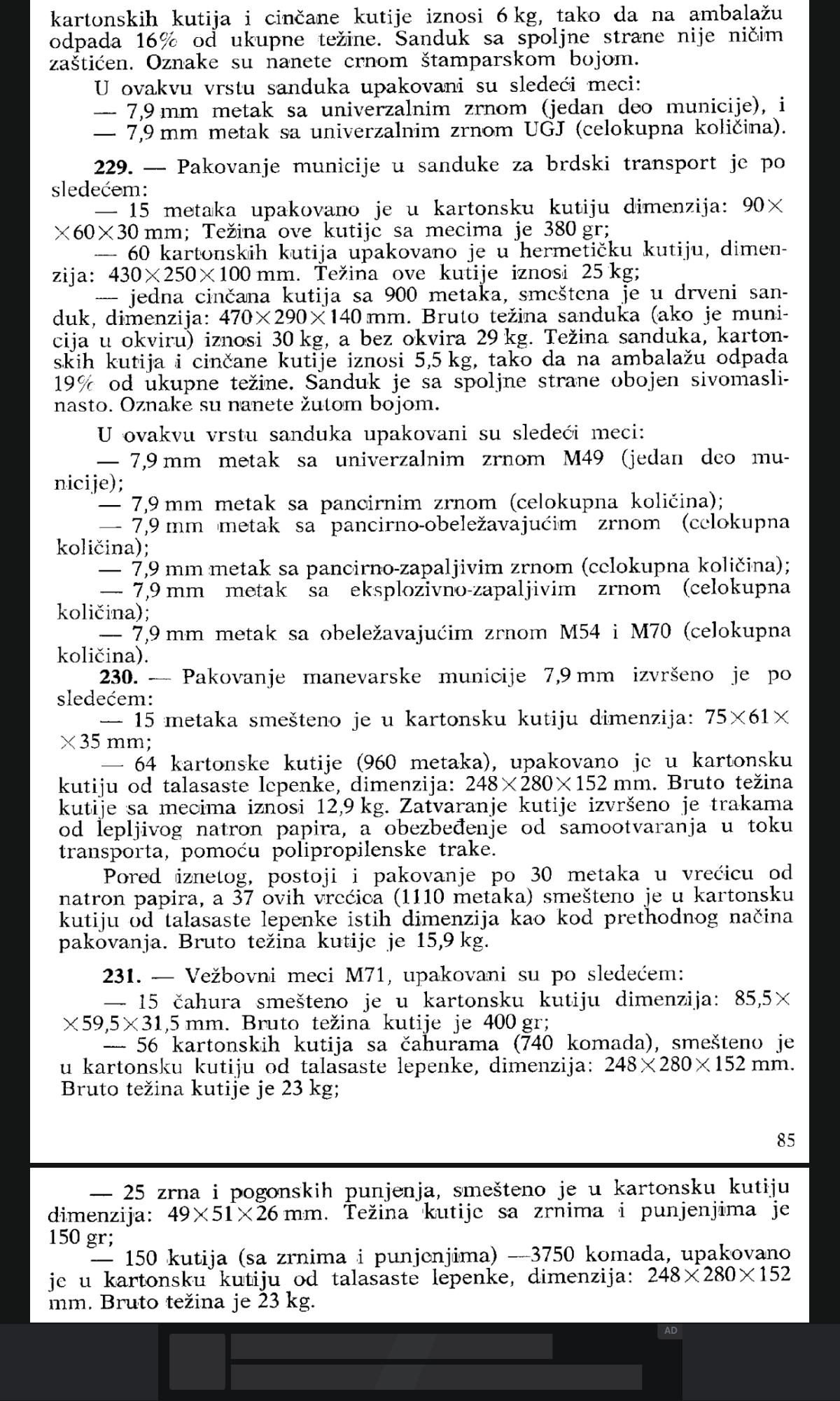

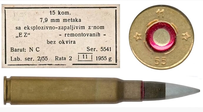

    Скорее всего у Вас 7,9mm metak sa univerzalnim zrnom M.49
    P.S. Ну и соответственно ссылка на 1 книгу этого югославского наставления, 2 книга тоже там есть, но там уже больше артиллерия, https://pdfcoffee.com/municija-knjiga-1-pdf-free.html

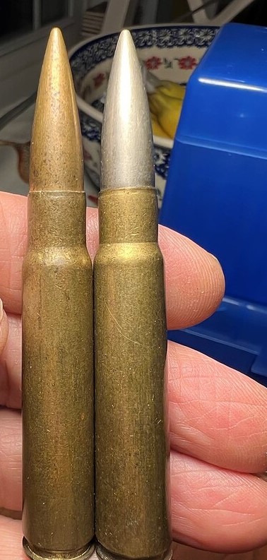

    2 патрона по контракту FN(Бельгия) для Югославии от 1924 года.

  11. manfredd
    manfredd Leutnant
    24
    46
    1.888
    Украина Харьков
    Целеуказательная пуля (разрывная-зажигательная) Beobachtungs Patrone - B-patrone производства Югославии
    Лера ОУН-УПА, 250RIR та Unnamed Player подобається це.
  12. Carl Zebisch
    Carl Zebisch Oberst
    40
    60
    6.612
    Bassarabia Cetatea-Alba
    Не совсем, это сборка с частичным использованием компонентов старых патронов, в данном случае они взяли пулю с патрона немецкого производства и установили в новую гильзу югославского производства порох тоже югославский , скорее всего NCD-02 весом 3,3 гр., тоже самое у них было в 1950-х г.г. и с патронами 7,62х25 ТТ, брали советскую пулю, гильза и капсюль югославские, порох НЦ-03 югославский.

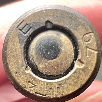

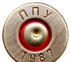

    5 партия 1977г. производитель традиционно PPU

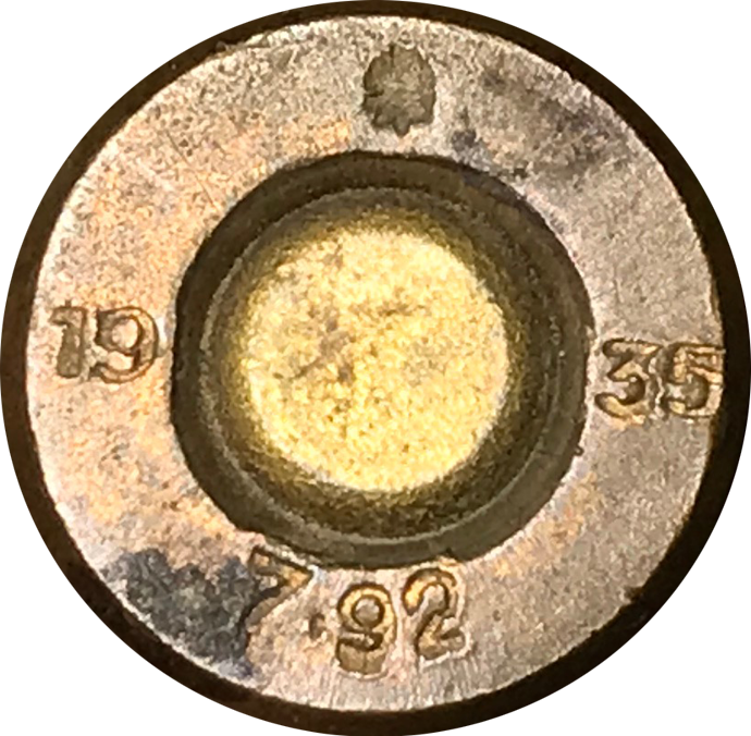

    M88 произведенный в 1933 году в Чехословакии по контракту для Китая

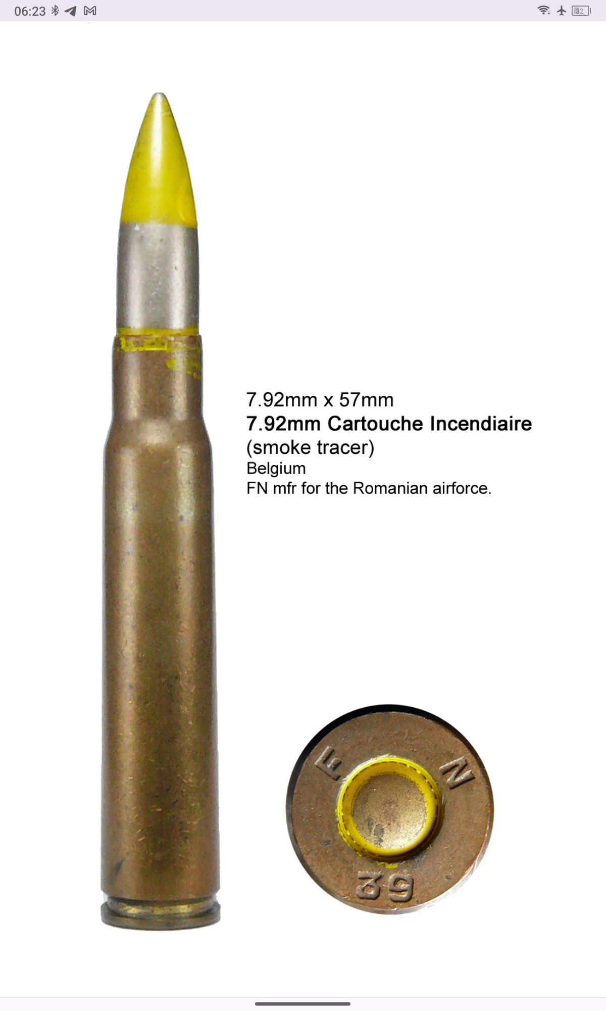

    Неплохая подборка патронов, правда с определением некоторых производителей есть промахи https://militarycartridges.com/2018/04/11/7-92mm-mauser/ , заодно нашел ответ на свой вопрос длинною в 12 лет, жёлтый лак вокруг капсюля на патронах 7,92х57 производства FN за 1939г., недалеко от того места где я когда-то находил гильзы с таким лаком, действительно был румынский аэродром.

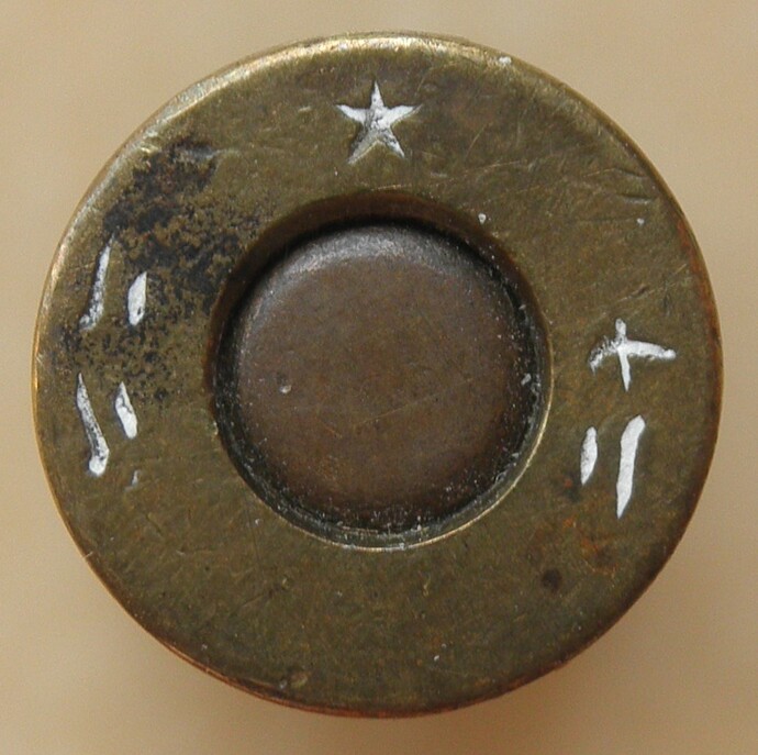

  17. manfredd
    manfredd Leutnant
    24
    46
    1.888
    Украина Харьков
    Йоко́сука -префектура Канагава, регион Канто-7.92х57
