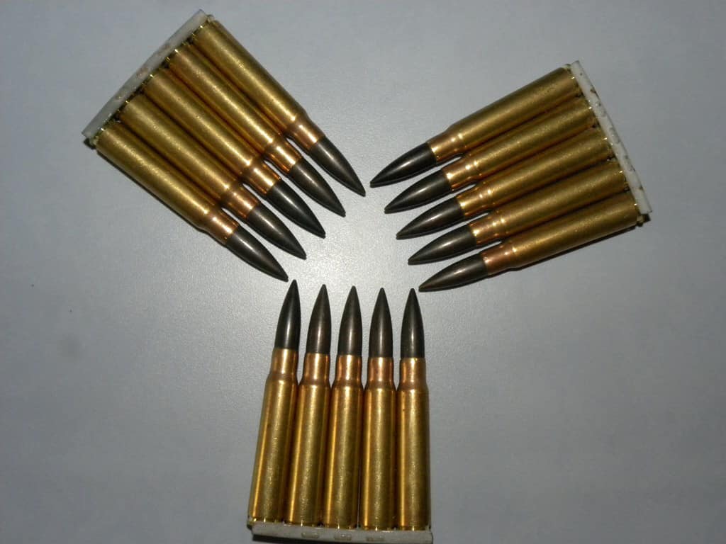

7,92х57 Mauser (Собираем фото)
Тема у розділі 'Довідкова інформація про кулі та гільзи', створена користувачем Вал.Ик, 11 лют 2009.
  1. tr30801
    tr30801 Stabsfeldwebel
    954

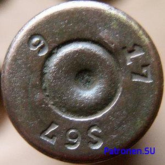

    Юрій, дякую за табличку від Willem van Eijk! Я свого часу не встиг її копірнути :) Стосовно номеру партії, то все вірно, там цифра 6.
    1. СОДЕРЖИМОЕ ИЗЪЯТО.КОЛИЧЕСТВО-10 штук.
      280 грн.
    2. 50 штук стріляних латунних гільз Маузер. Можлива більша кількість.
      240 грн.
    3. все на фото любые доп фото по запросу
    4. К вашему внимание планка макетов маузер СС 1938 DWM
      2200 грн.
    5. Коп в болотах ! Хорошо помыты - немного почищены . Клеймо на малой = SKN в трехугольнике , кле...

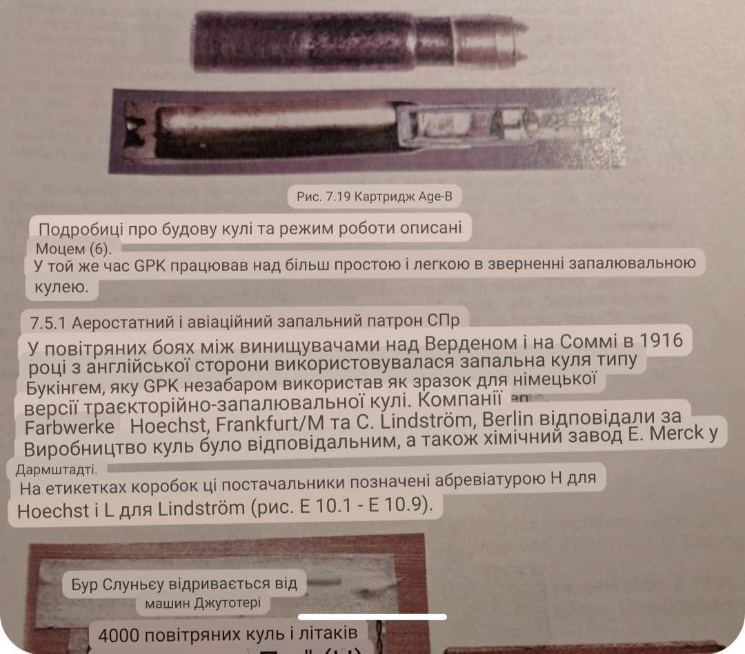

    1.888

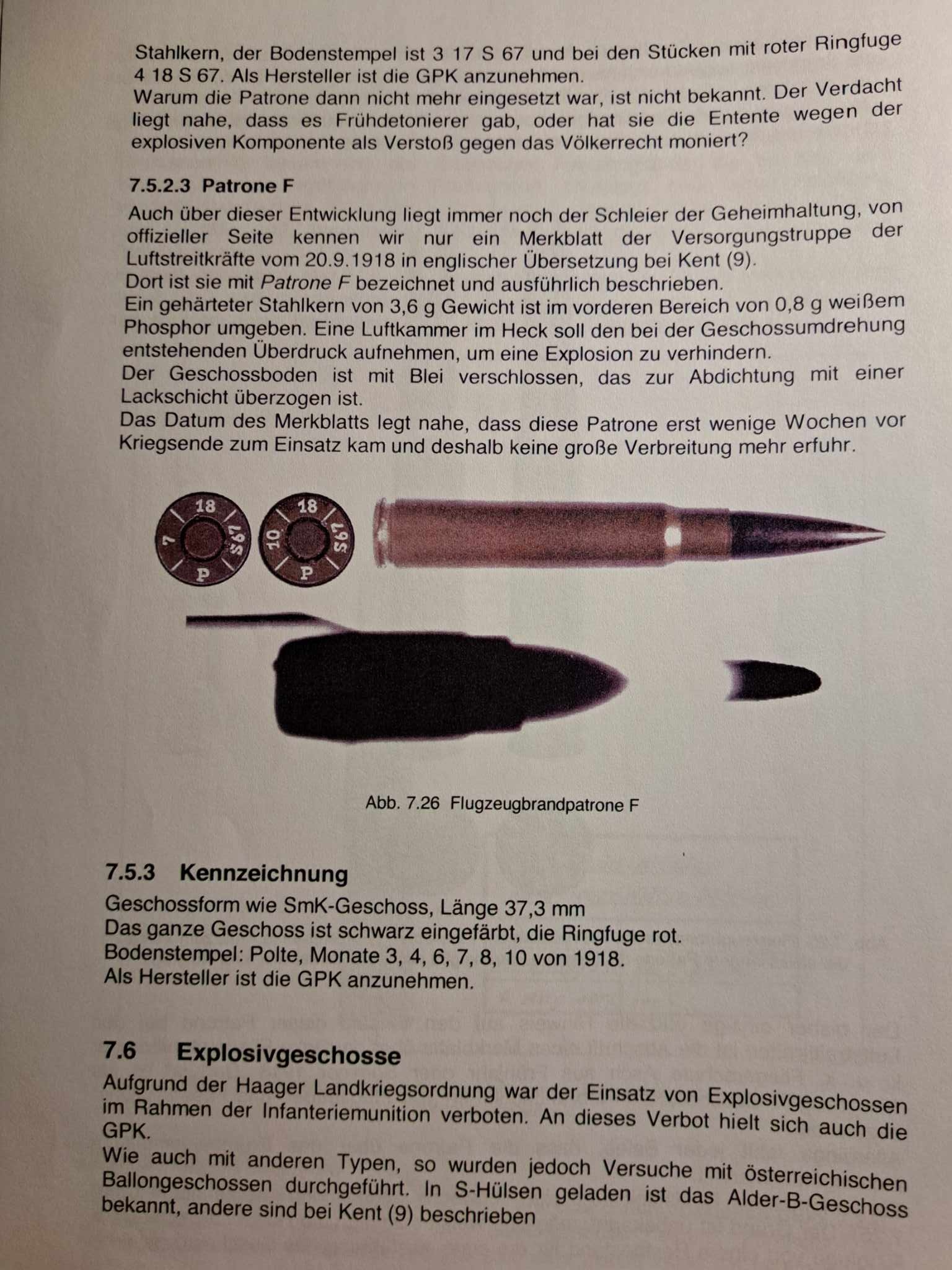

    Лера ОУН-УПА, tr30801, andriy_kit_79 та 2 іншим подобається це.
  4. GINDENBURG

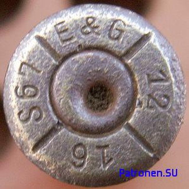

    GINDENBURG General-major
    80

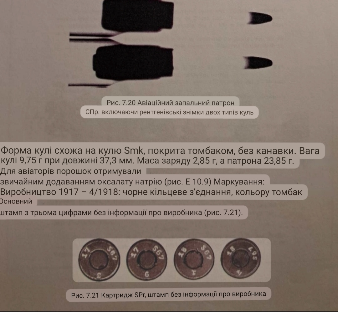

    131

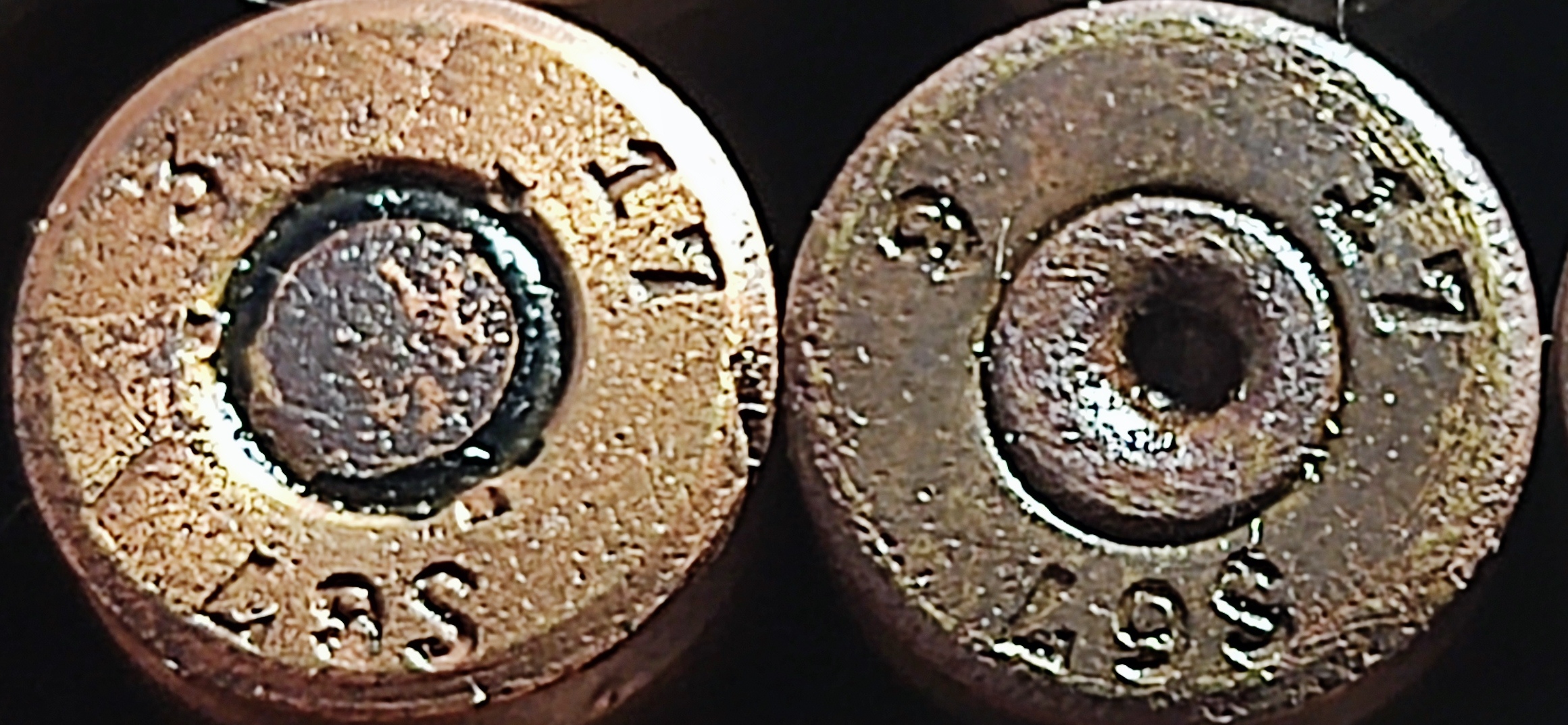

    Та пуля то такое.... А вот клеймо! Классное! Первый раз такое вижу и... пока не могу понять чей это завод. Догадки есть, но... только догадки.
    tr30801 подобається це.
  8. A10A
    A10A General-leutnant
    23.185
    Київ, Україна
    ...думаю собі, що це ранній "поляк" з трохи видозміненим (з "німецького") штампом...
    W - W Wojskowa Wytwornia Amunicji Karabinowej (WWAK, «Завод боеприпасов для военных винтовок») (1921–1925) - Варшава, Польша.
    Основана в 1921 году с использованием национализированного оборудования, высвобожденного с дочернего завода Georg Roth AG в Познани (ранее Прусский Позен).
    Он производил пули, капсюли, гильзы и готовые патроны. Он был закрыт в 1925 году и (оборудование) переехало на предприятие в Скаржиско-Каменну. ..."
    Wytwornia Poznań ? Wojsko Polske ?? Warszawa-Poznań ???
    :rolleyes:

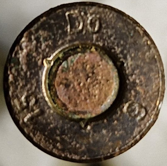

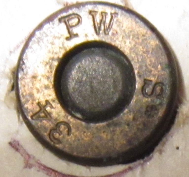

  9. manfredd
    manfredd Leutnant
    24
    46
    1.888
    Украина Харьков
    Клейма Маузера 1920-1945/diverse hersteller/Unbekannt : Platz 33
    P 1 33 S Platz 33
    P 1 33 S.S. sS
    P S.S. 3 33 Platz
    P 1 34 S.S. sS
    P 2 34 S.S. sS
    PW S* 34 Platz

  10. A10A
    23.185
    Київ, Україна
    :smile_12:
    250RIR, GINDENBURG, Олег Грабовский та ще 1-му подобається це.
  11. Grand
    Grand Oberleutnant
    4.175
    Здесь буква Р может обозначть Pulverfabrik.
    manfredd та GINDENBURG подобається це.
  12. A10A
    23.185
    Київ, Україна
    ...наверное - "Polte-Werke" ?
    250RIR, Grand та manfredd подобається це.
  13. Kugel
    Kugel Moderator
    1539
    2.921
    5.337
    То что Польте - это наиболее вероятно. Уж больно типовые шрифты...
    Раз уж все сыпят версиями, то моя версия - Polte Wolfenbüttel.
    То есть как раз в 1934 году заработало это предприятие (код Р186-bnf), но почему PW, а не цифровой код - не знаю. Гильза сразу под "платц"... может наладки, установки, всё ещё шифры от Версаля, экспорт и ещё черт знает что.. Потому буржуи и пишут что "неизвестное"... Пока "Окончательную бумажку.Броню!!!(С)" со 100% объяснением не найдут - догадки не пишут. Ибо догадки, они тоже требуют обоснования, а не угадывания похожего акронима.
    Но нам можно.... нам пофиг )))

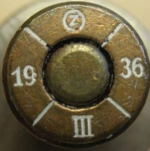

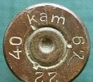

  17. manfredd
    manfredd Leutnant
    24
    46
    1.888
    Украина Харьков
    у 1940 році у них тавро на першій партії року і на наступних мало аналогічні відмінності
    Roma_1985, Лера ОУН-УПА, udavko та 5 іншим подобається це.
  18. manfredd
    manfredd Leutnant
    24
    46
    1.888
    Украина Харьков
    И чего это чехи себе удумали....
    Kugel, 250RIR, Hollger та 6 іншим подобається це.

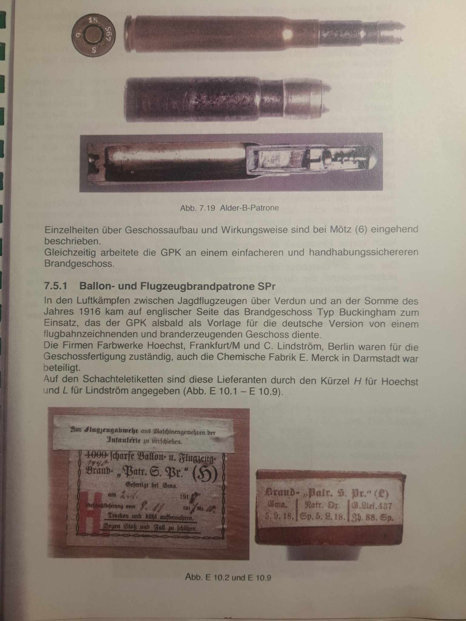

  19. Blut Spende
    Blut Spende Oberfeldwebel
    331
    Morgen land
    Авіаційний запалювальний набій - Flugzeugbrandpatrone SPr.
    Або аеростатний та авіаційний запалювальний набій - Ballon- und Flugzeugbrandpatrone SPr.
    На етикетках коробок постачальники позначалися абревіатурою H. тобто з Hoechst,
    або L з Lindström.
    Хоча деякі добродії стверджують що то:
    G.P.K : Gewehr Prüfungs Kommission
    udavko, Kugel, Unnamed Player та 4 іншим подобається це.

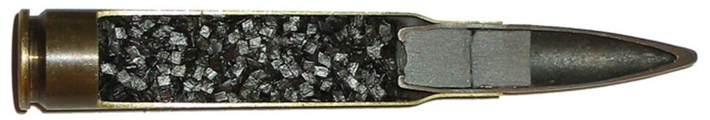

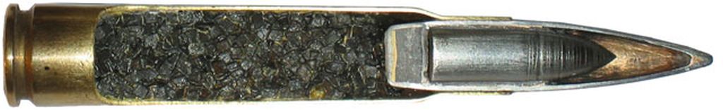

  20. Unnamed Player
    Unnamed Player General-major
    34
    55
    8.738
    Ось такий румунський набій в темі вже був, виробництва SADU, не було 1976 року.
    Коли було обговорення цинку від цих набоїв, геть совкового виду, на них ще було написано 7.92 LPS, тобто куля за устроєм як совкова ЛПС, а не як німецька SmE
    tr30801, Mechanik, Kugel та 7 іншим подобається це.
  21. Unnamed Player
    34
    55
    8.738
    Пороховий заряд цього ммг:
    Kugel, 250RIR, Олег Грабовский та 4 іншим подобається це.

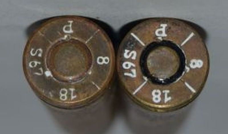

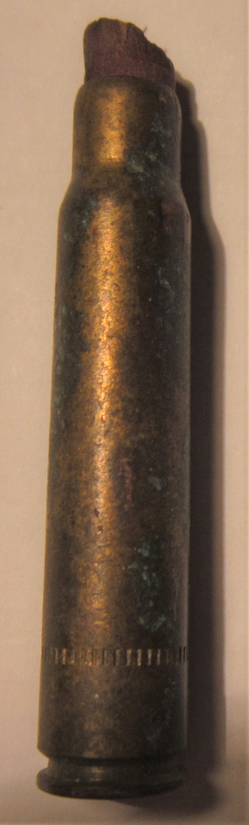

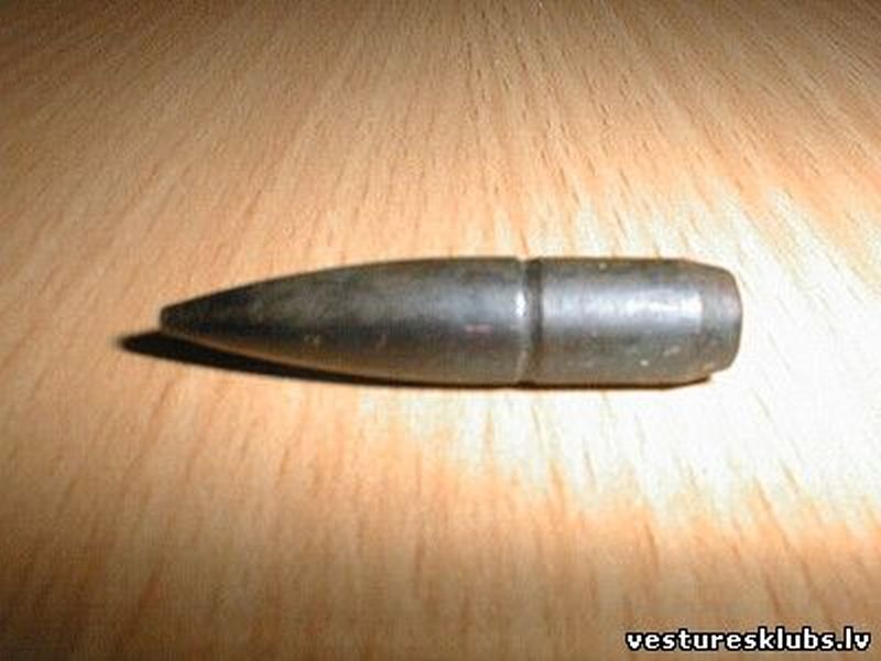

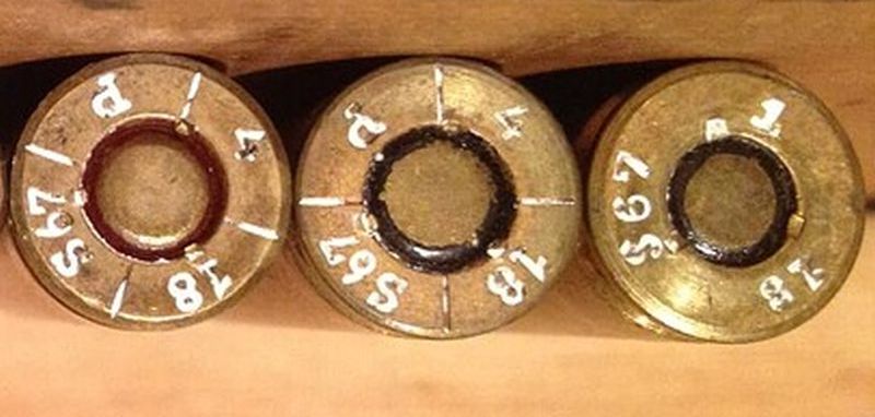

  22. Valduha
    Valduha Leutnant
    1.493
    Latvia, Madona

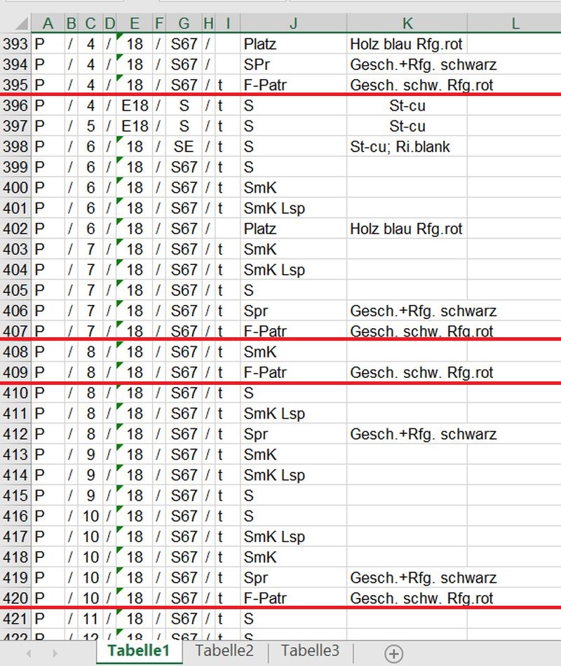

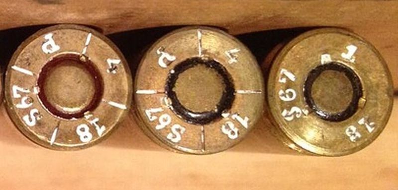

    Доброго дня, камрад!
    У Вас не F Patrone (Flugzeugbrandpatrone) - авиационный бронебойно-зажигательный, а Spr Patrone (Spitzgeschoss mit phosphore) - зажигательный.
    1. F Patrone выпускались только в 1918 году, и только заводом Polte Armaturen und Maschinenfabrik AG, Magdeburg:
    а у Вас гильзы G.P.K. Gewehr Prüfungs Kommission:
    https://patronen.su/index.php?action=gallery;sa=view;id=2405
    2.
    У F Patrone на капсуле маркировка была красного цвета, а не чёрного как у Spr Patrone времён WWI:
    3. У Вас гильза не от пулемётного патрона. Когда в 1916. году для автоматического оружия разработали пулю с "канавкой" (Geschoss Rille),
    также немного изменили гильзу S-Hülse, и отмечали раздельными линиями на четыре сектора. Но продолжали выпускать патроны и старого образца
    З повагою, Валдіс!
    Слава Україні!
    Олег Васильевич, Blut Spende, tr30801 та 6 іншим подобається це.

  25. tr30801
    954
    Я десь читав ( вже не згадаю де) що і Spr Patrone теж йшли з червоним маркуванням навколо капсуля. Перші випуски до 1918 року були з чорним колом навколо капсуля, а от саме з 1918 перейшли на хімічне чорніння кулі і колір лаку навколо капсуля змінили на червоний. В такому вигляді її до 1940 і виготовляли.
    Можу і помилятися, тому буду дуже вдячний за коментарі більш обізнаних форумчан
  26. Blut Spende
    331
    Morgen land
    Вітаю, Валдісе!
    Останнім часом по службі зайнятий, тому з відповіддю забарився.
    У нас з Вами різні джерела інформації.
    Ви посилаєтеся на відому нам всім таблицю, але в ній багато помилок.
    Willem van Eijk пише, що це запалювальні, кулеметні, авіаційні.
    Відомі клейма;
    2 17 S67
    3 17 S67
    9 17 S67
    11 17 S67
    1 18 S67
    4 18 S67
    Можливо Ви праві у том що набої збиралися у Магдебурзі, бо на коробках літерами H. та L як пише автор, позначалися постачальники, але ж ми не знаємо, це були постачальники лише куль, чи всього набою?
    З повагою.
