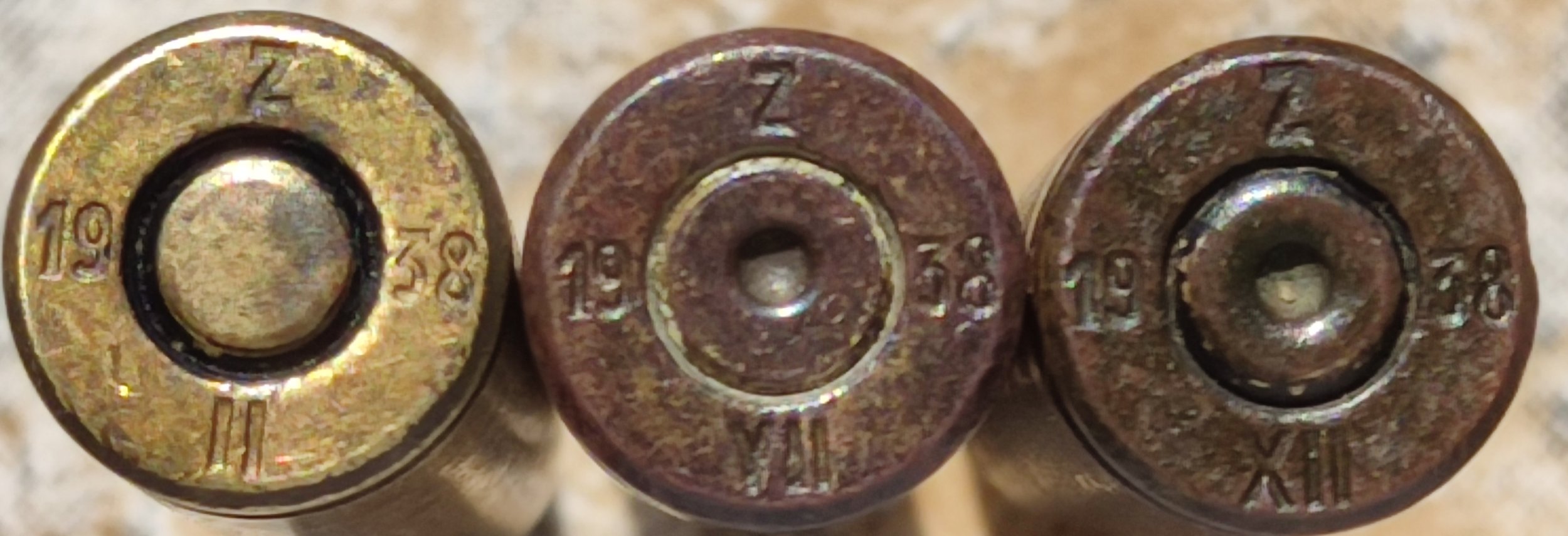

    Есть сомнения,что на 6 часов-месяц производства.Было давно обсуждение (к сожалению нашел только одно фото),где выставлялись и большие "ХІІ" номера

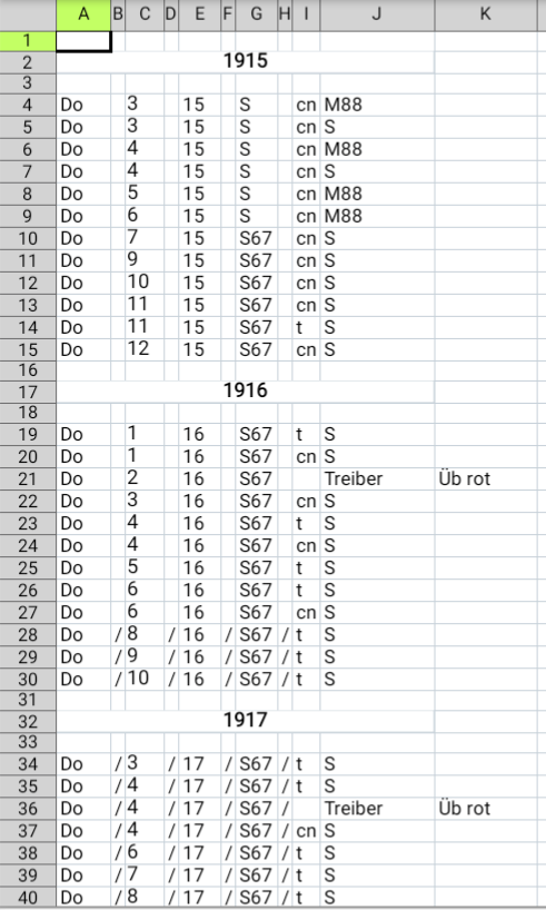

    Вітаю! Підкажіть, будь ласка, по виробнику такої гільзи. Скоріш за все, що це G.C.Dornheim,Suhl, але дивує трьох секційне клеймо. Всередину гільзи була затовкана тупоконечна куля М88. Я завжди думав, що для звичайних куль М88 та S перейшли на чотирьох секційне ще у 1902 році. А тут схоже на 1915 рік. Для спеціальних куль фосфорних 1915 рік ранувато...
    Останнє редагування: 13 лют 2023
    GINDENBURG, Antis та A10A подобається це.
  23. Antis
    Antis Oberfeldwebel
    353
    Г. Харьков
    Никогда раньше не видел 3-х секторное клеймо Do.
    Перечень начинался с 3 партии 15 года, у Вас таже партия, но...
    Возможно, начало партии клеймили 3-х секторным клеймом.
    Второй вариант - Ваш патрон мог предназначаться не для армии (полиция и т. д.)

    Не досмотрелся сразу, у Вас 6 партия, значит, 2 версия более вероятна.
