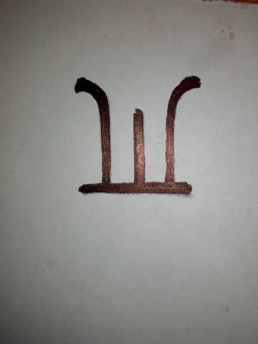

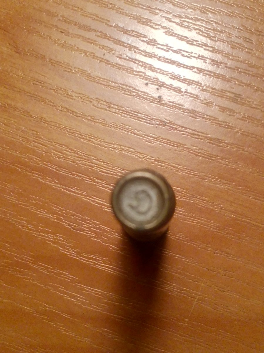

    Это не римская тройка, специально прорисовал , сфотил и перегнал в комп. Но возможен и дефект штампа. Согласен. Для этого и форум, узнать мнения камерадов.

    по технологии после нанесения маркировки впрессовывается капсюль, засыпается порох и сАдится пуля. потом посаженная пуля обжимАется и усилие с противоположной стороны это как раз и есть дно.
    Видится, что при нанесении маркирОвки штамп/матрица (римской цифры 3) образовала ДВЕ выпуклости (заусенца), которые при обжиме пули завальцевАлись/заклепАлись обрАтно внутрь маркировки...
    И не нужно так мУдрствовАть - "три", оно хоть какое, но "три"...
    З.Ы. ...такие дефекты, между прочим - сплошь и рЯдом ...

    Да я и не мудрствую, читаю Ваше мнение, мнения других. Сам выдаю . что вижу, в чем-то и ошибаюсь...

    Римская тройка, поставки немецких боеприпасов в Испанию во время Гражданской войны 1936-1939г.г.

    Я согласен, Но поскольку такое клеймение, увидел впервые, принял за стилизованную ,,W,, Сейчас понятно - Это просто дефект штампа. Но очень красивый дефект.:beer:

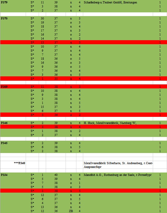

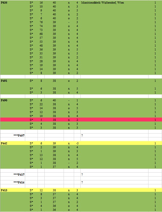

    Заодно хотел спросить у завсегдатаев темы - сколько клейм в ваших коллекциях, как вы ведете их учет и как храните?

    Репликант. У мене маузери велика рідкість - кілька штук на рік. Але вчора повезло знайти одразу три з різними клеймами. Серед них і Р442 39 року 6 і 7 партії. Бачу 7 у Вас нема - нечасто попадається?

    Річ у тому, що різні підрозділи вермахту, у різний час, постачалися боєприпасами з різних заводів, а якщо навіть поставки з одного заводу були в декілька підрозділів, то партії відрізнялись 100%. Тому маємо цікаву картину - по клеймам можна дуже приблизно визначити, де вони були знайдені. Це стосується поставок нових боєприпасів, трохи заплутує питання поставки релоаджених боєприпасів (німці єкономні, тому відстріляні гільзи вони збирали і відправляли на заводи, які їх переснаряджували і відправляли на фронт, вже не дивлячись на клейма ))). Якщо дати відповідь на Ваше запитання - ні, якщо у мене не має такого клейма, то це не говорить про його рідкість, а вказує лиш на те, що воно знайдене в іншому регіоні країни. Майже всі мої клейма знайдені в Дніпропетровській, менше в Кіровоградській, ще менше в Миколаївській і зовсім мало в Київських областях.

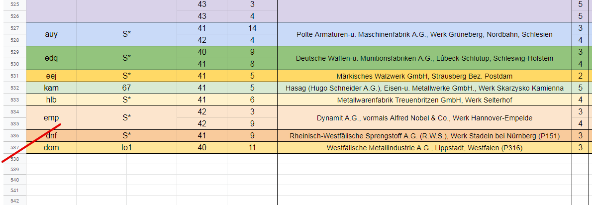

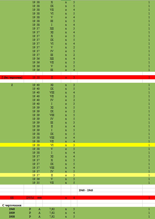

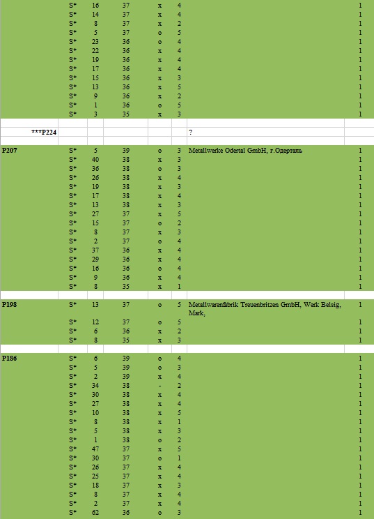

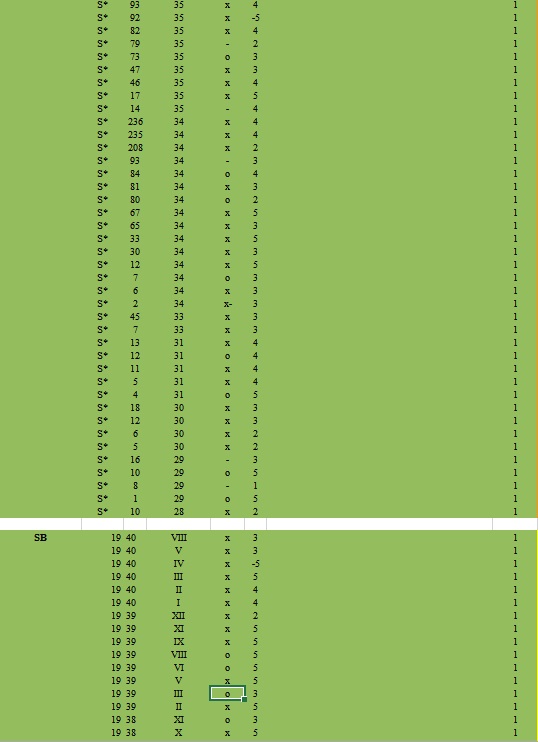

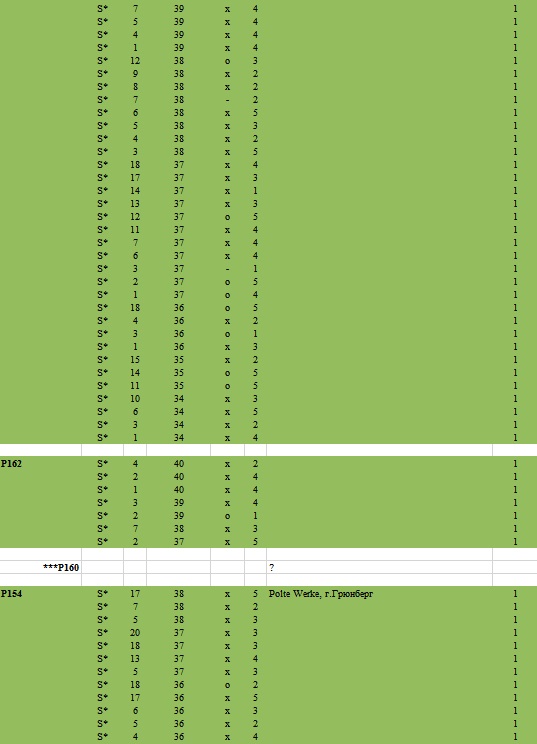

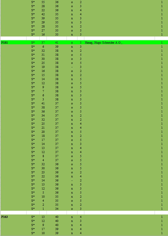

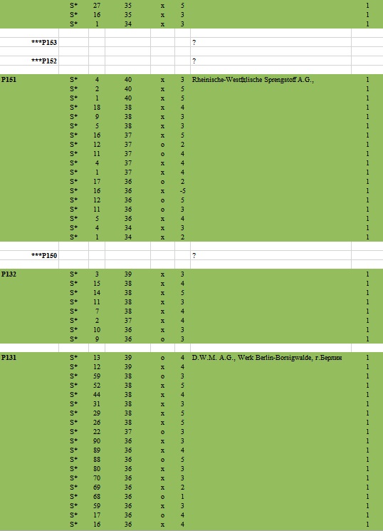

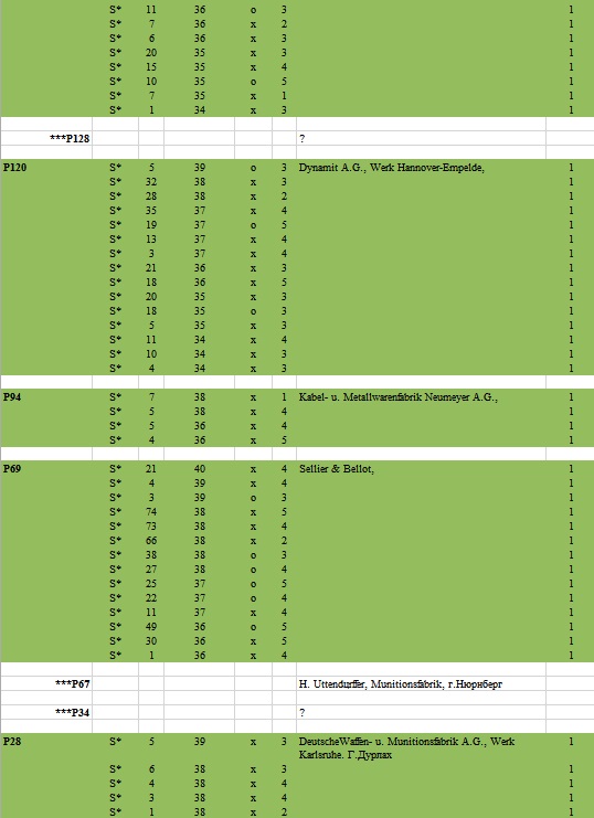

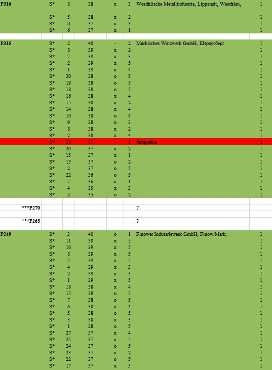

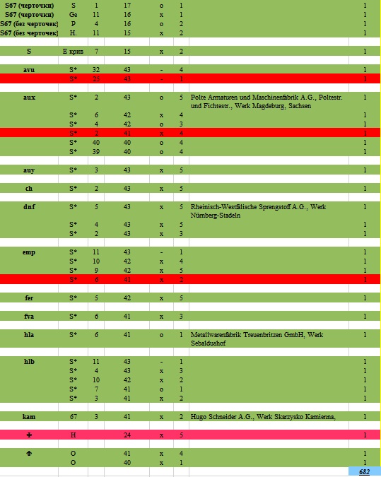

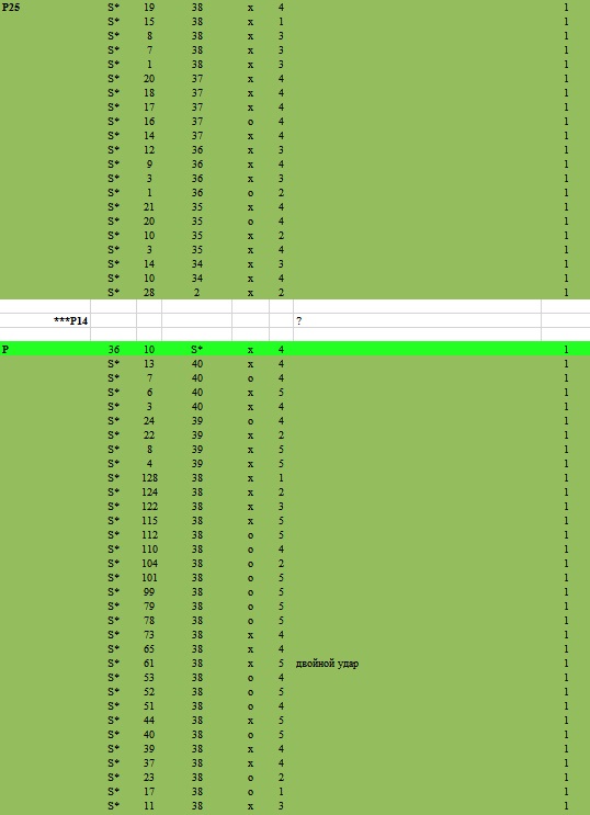

    Я только в этом году начал собирать, но вот что удалось уже насобирать. Выше скидывал всю таблицу, но там нумерации строк нет. Из всей когорты 4 железные, остальные латунь.

    На жаль - остання колонка просто для автоматичного підрахунку екселем кількості клейм.

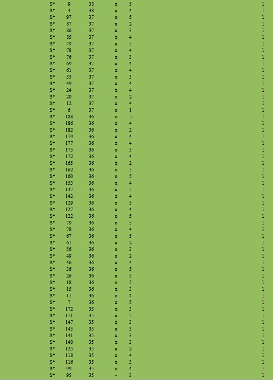

    Excel. Таблиця. Чого і скільки, зрозуміло одразу власнику та гостю.
    Є варіант, у готову таблицю вписувати свої запаси. Але цей спосіб має мінуси, німці склали таблицю з помилками та ї гортати порожні гектари не зручно.

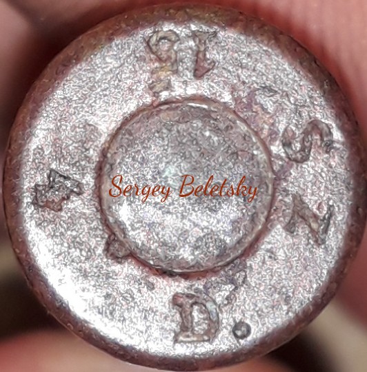

    Доброго времени.

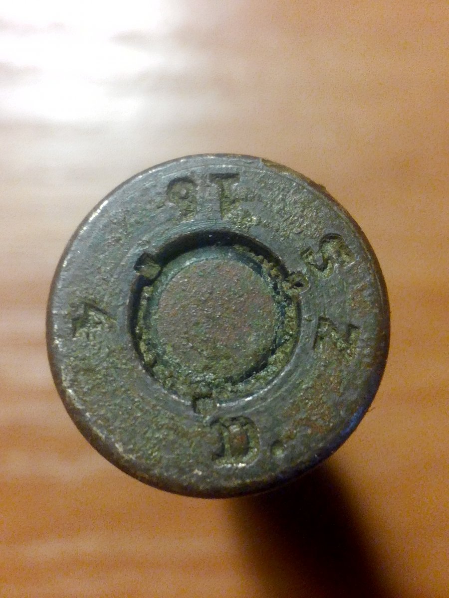

    Нечасто встречающееся клеймо ,, D. ZS 16 4 ,, германского 7,92 х 57. Пуля обычная ,,S,, клеймение донной части - готическая ,,D,, оболочка стальная , покрытая мельхиором , обжимка 6-ю плашками . Окантовка капсюля, черный лак. Встречается в производстве, только ,, D,, и только в 4 месяце 1915 года. Уже и не помню, что это значит. Подскажите...пож.

    На днях точно такой продал,правда был холостой с деревянной пулей,а sz это материал гильзы(латунь),кстати вроде была отметка о переснаряжении

    Знак S Z не є рідкісним клеймом.
    Ставили його два місяці — в березні та квітні 1915 року.
    Обидва є у мене в списку на обмін.
