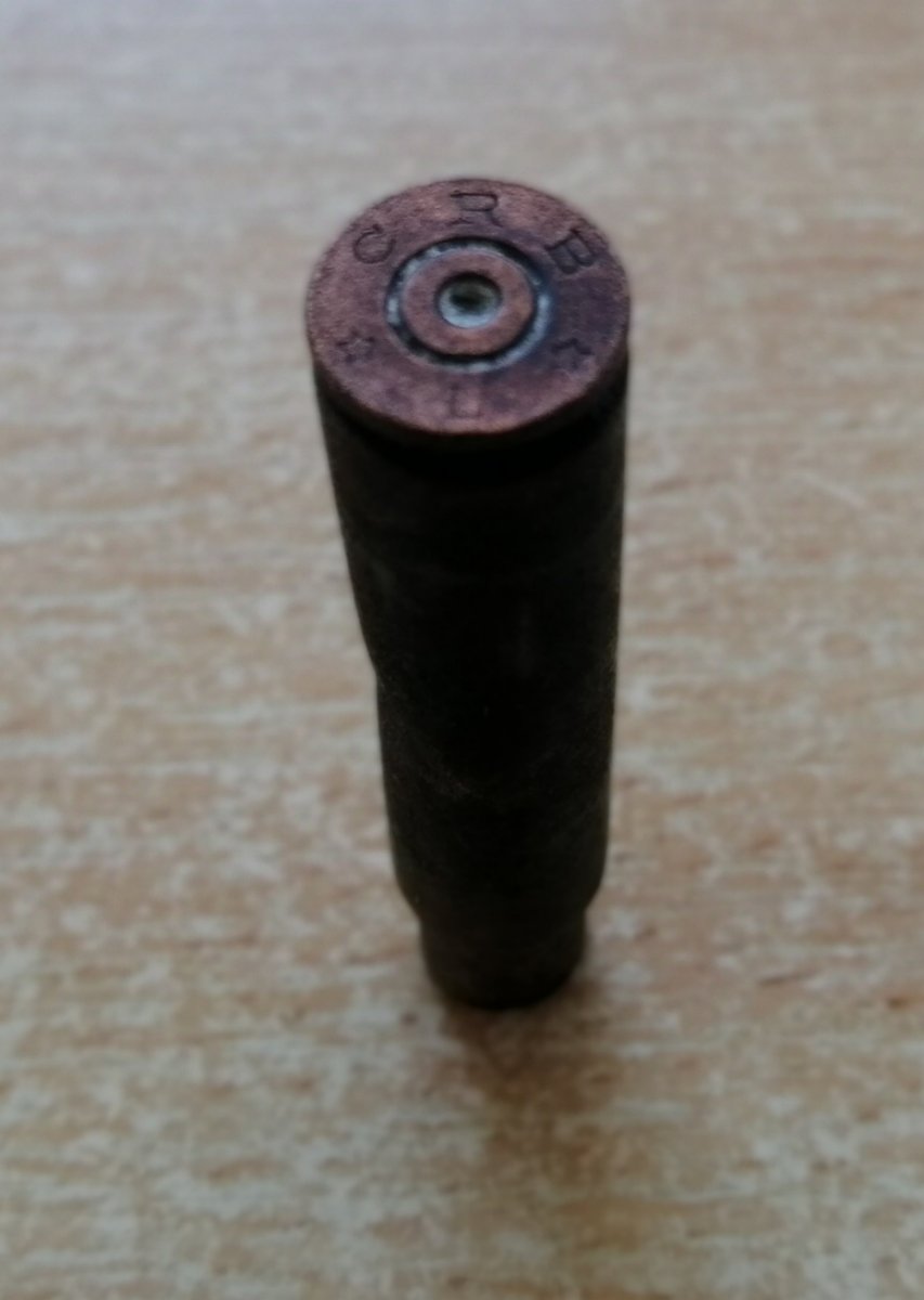

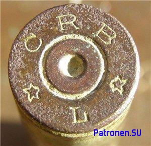

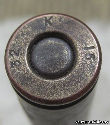

    К - Великобритания для Литвы.
    Завод Kynoch (I.C.I.), Kidderminster
    Птица Говорун, Kugel, Blut Spende та 2 іншим подобається це.

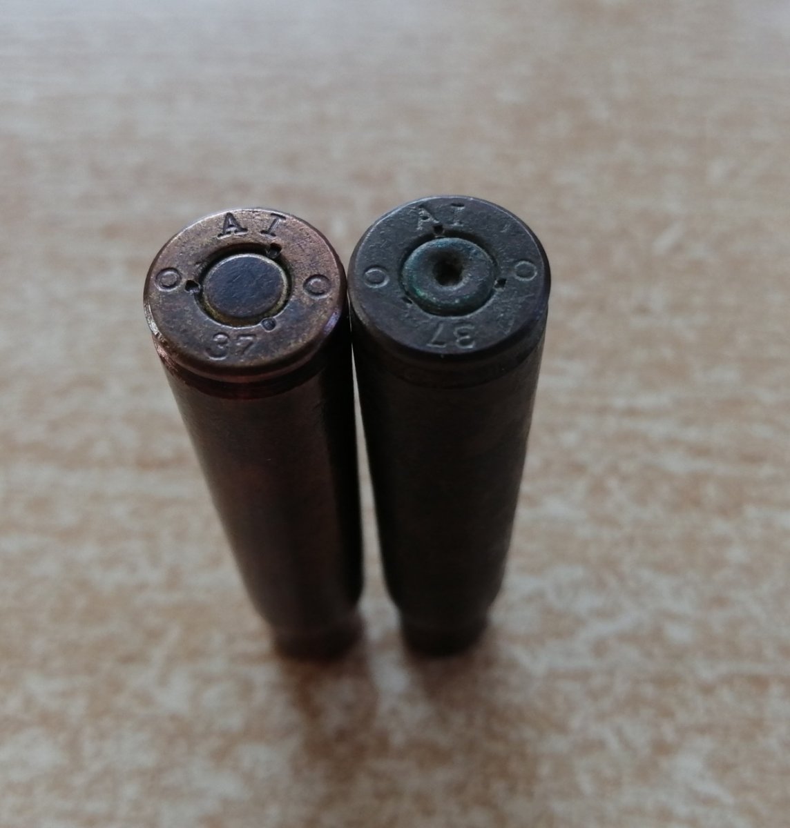

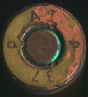

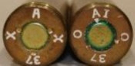

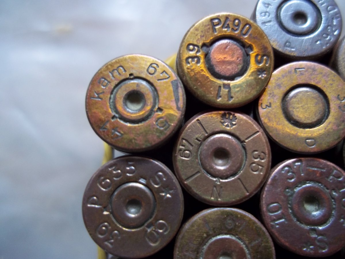

    На приведнных фото и рисунке - не Берндорф. Это же Польте. 1937 год, 12 партия и завод I (Магдебург). Скрытые поставки...
    GINDENBURG, A10A та manfredd подобається це.
  7. manfredd
    manfredd Leutnant
    24
    46
    1.885
    Украина Харьков
    Да ,действительно так.Сбило с толку что на знаменитом маузеровском сайте только два клейма по 1937 году -II и III-заводы Р186 и Р207.Значит это из не попавших в каталог.

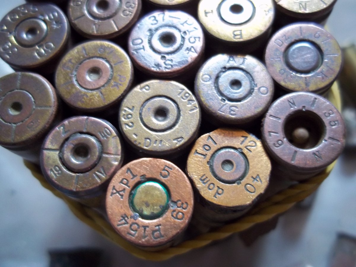

    Закономерность ли?
    DRAMMATURG, A10A, GINDENBURG та ще 1-му подобається це.

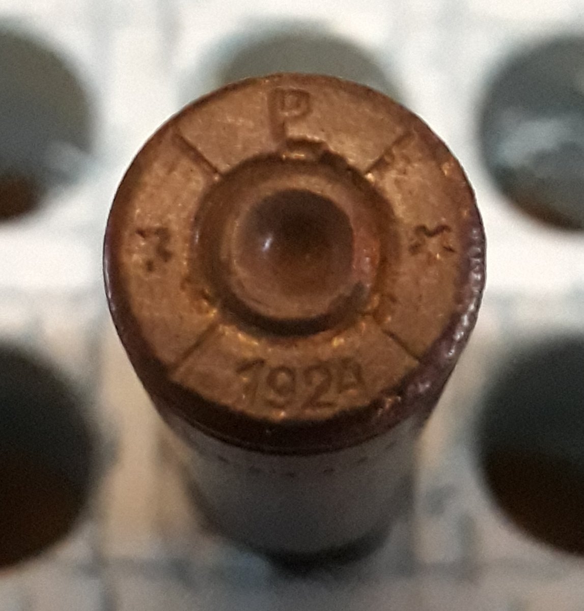

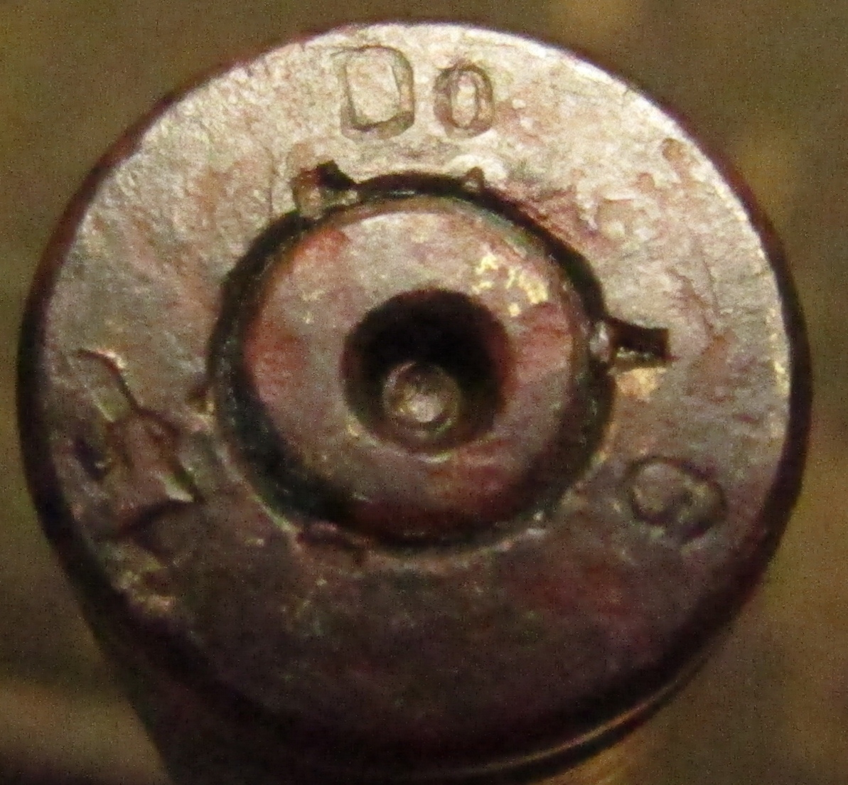

    Hirtenberger Patronen und Zundhüntchenfabrik.
    Отредактировано Kugel
    Останнє редагування модератором: 27 тра 2019
    Valduha, Рейнджер та GINDENBURG подобається це.

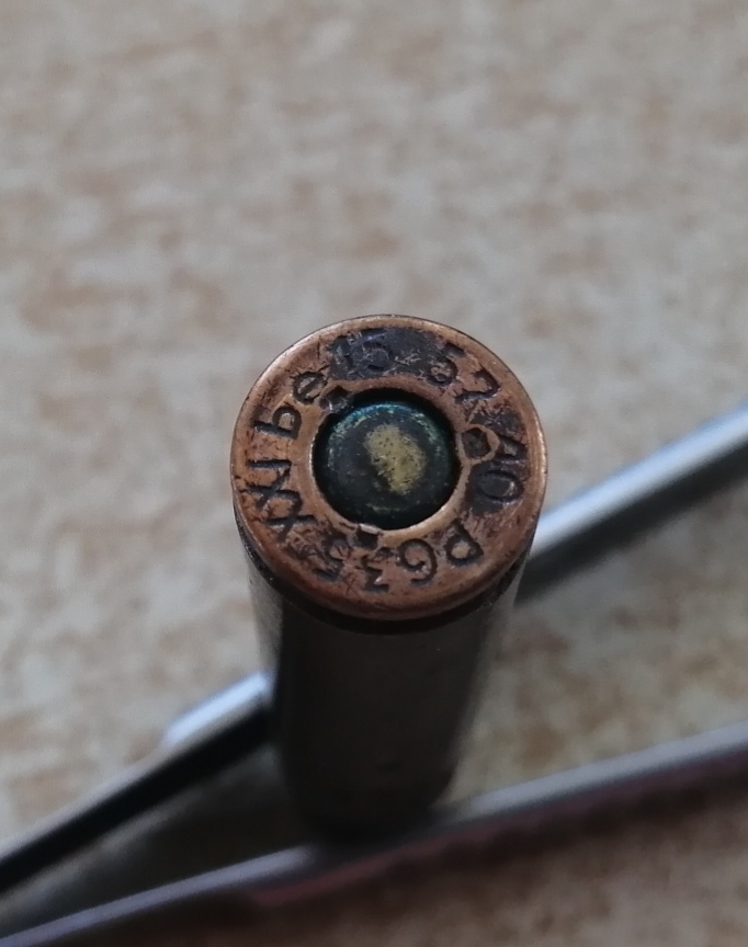

    Расшифруйте пожалуйста :)
  12. Carl Zebisch
    Carl Zebisch Oberst
    40
    60
    6.602
    Bassarabia Cetatea-Alba

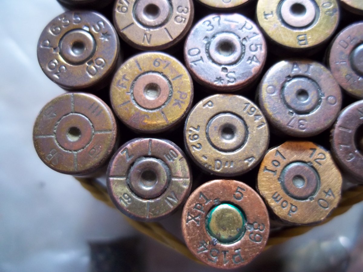

    1940г. Р635-Густлов Верке Хиртенберг, 57 патрия, данные по поставщику и составу материалла гильзы, пуля тяжелая sS

    ХХІ - сталеливарний завод постачальник металу гільзи. Саме цей невідомий.
    be - завод здійснивший покриття гільзи міддю. Berndorfer Metallwarenfabrik Arthur Krupp, Berndorf (Niederdonau)
    15 - марка сталі. C : 0,17 до 0,22% / Mn : 0,4% / Al : 0,1% / P : 0,03%
    Al сприяє видаленню кисня, що збільшує ударну в'язкість сталі.

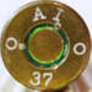

  17. A10A
    A10A General-leutnant
    23.129
    Київ, Україна
    ...треба розумІти, що представлена гільза зроблена з монЕтного сплаву ?...
  18. manfredd
    manfredd Leutnant
    24
    46
    1.885
    Украина Харьков
    Монетный сплав входил в состав шихты...
    Blut Spende подобається це.
  19. Valduha
    Valduha Leutnant
    1.490
    Latvia, Madona
    Нет! Такое клеймо когдато нашёл в пространсвах и-нета.
    DRAMMATURG подобається це.

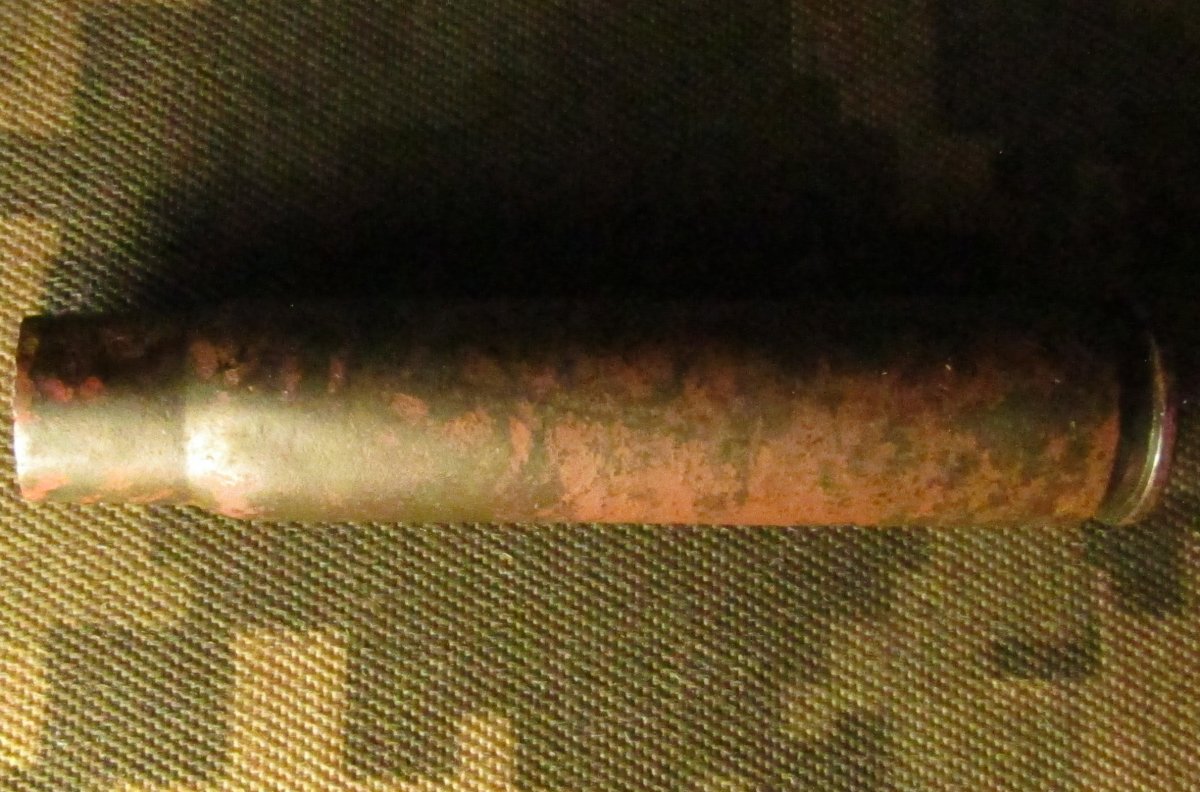

    Вчора знайшлися в лісі, що полоси на кулях?

    Якщо чорний лак на капсулі, то це Pmk-v (Phosphor mit kern, verbessert) - бронебійно-запалювальний, покращений. Для авіації
    http://www.municion.org/792/792x57_Alemanes.htm
