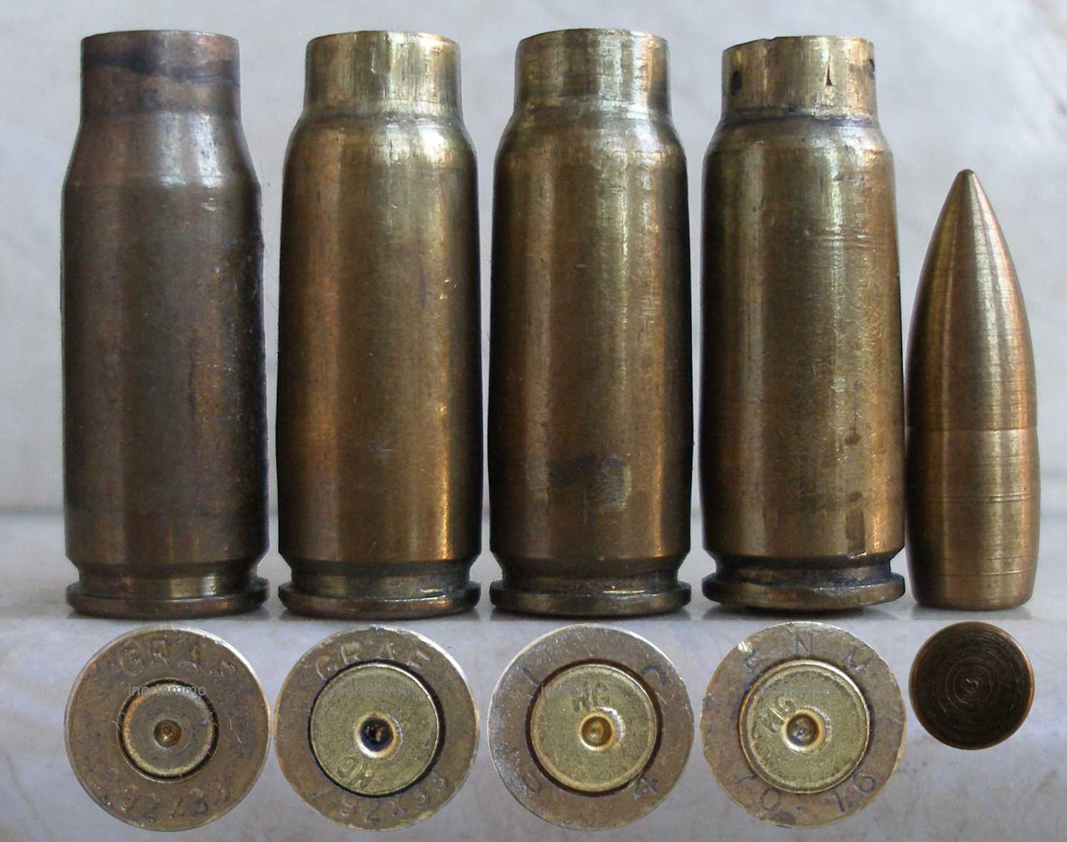

  1. NORDBADGER
    NORDBADGER Oberfeldwebel
    1.045
    Россия
    Да. А GRAF из 7,62х39 стреляный.
    1. Кулі Гвинтівки Мосіна-мельхіор, не стріляні, 200 штук
    2. Міцні, пружина планки хороша
      1 грн.
    3. (в наявності 3 шт.)
      ..не стреляни..все со свинцом..ровние.без царапин и вмятин..вес-9.6гр
    4. 60 штук варварськи розібраних куль і гільз. Людина постаралась.
    5. Набої до гвинтівки Мосіна, I-а Світова війна. Виробники Бельгія (FN), Німеччина, м.Магдебург (з-д По...
  3. NORDBADGER
    1.045
    Россия
    Они гильзы снаряжают?
  4. treshkin
    treshkin Moderator
    429
    63
    804
    4.281
    Київ, Україна
    Скорее всего, выглядит он коряво. Да и пуля подобрана просто по калибру
  5. treshkin
    treshkin Moderator
    429
    63
    804
    4.281
    Київ, Україна
    НН - на сколько я знаю - нет, только гильзы производит
    А вот Ваффен Дорфер - да
  6. NORDBADGER
    1.045
    Россия
    Так я и спрашивал про австрийцев, эти-то немцы.
  7. treshkin
    treshkin Moderator
    429
    63
    804
    4.281
    Київ, Україна
    А я на всякий случай про всех написал, чтоб не переспрашивал:p
  8. treshkin
    treshkin Moderator
    429
    63
    804
    4.281
    Київ, Україна
    У послевоенных немцев маркировка на патрах и укупорке была весьма унылая...

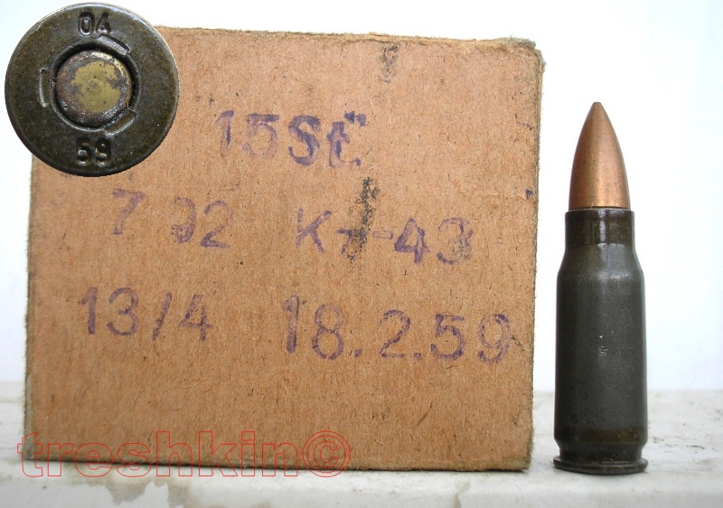

  9. Costas
    Costas Stabsfeldwebel
    801
    Pietari
    Ранние стальные сердечники были с точёным заострённым кончиком: под Питером у всех найденных 42-го года сердечники острые.

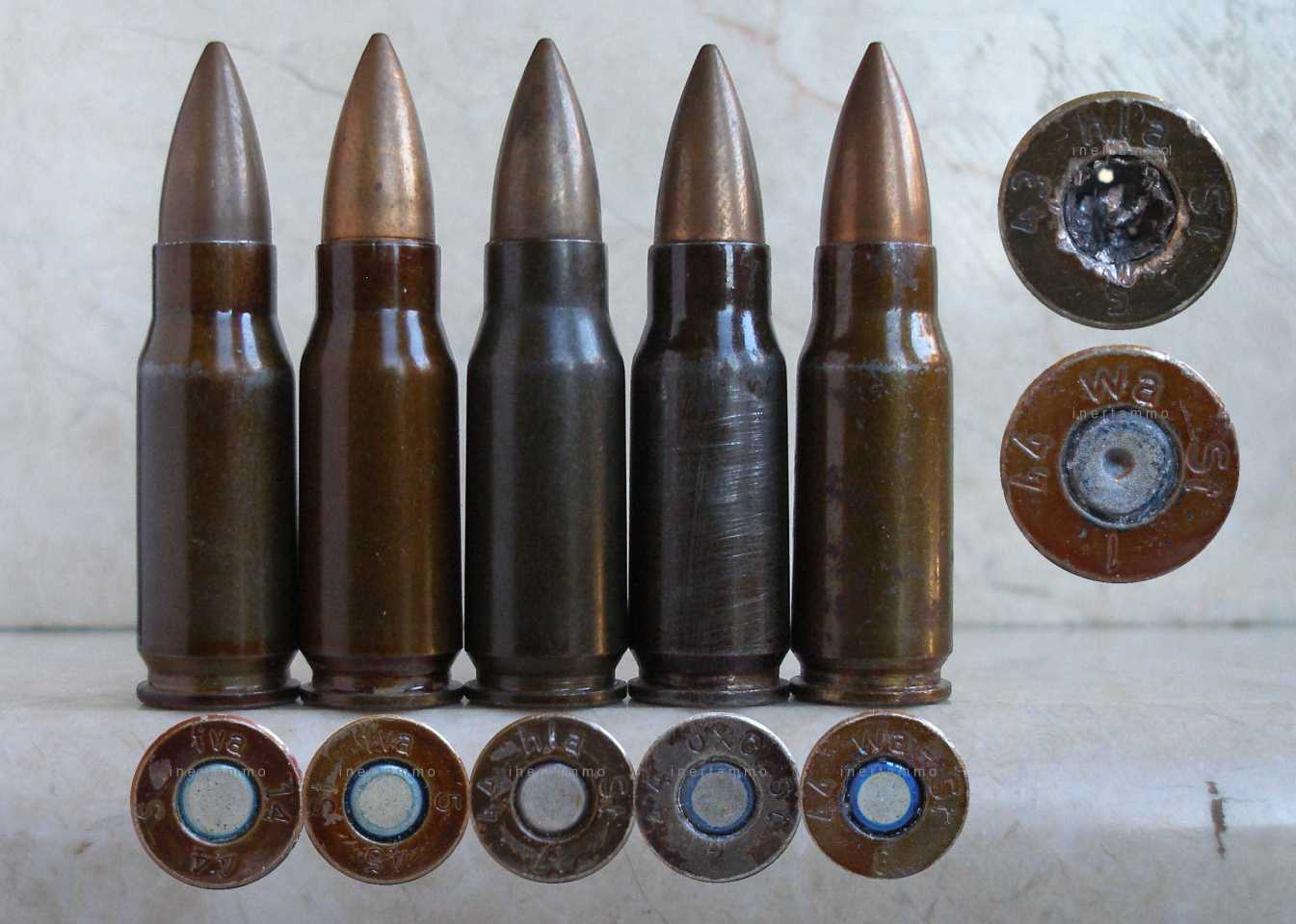

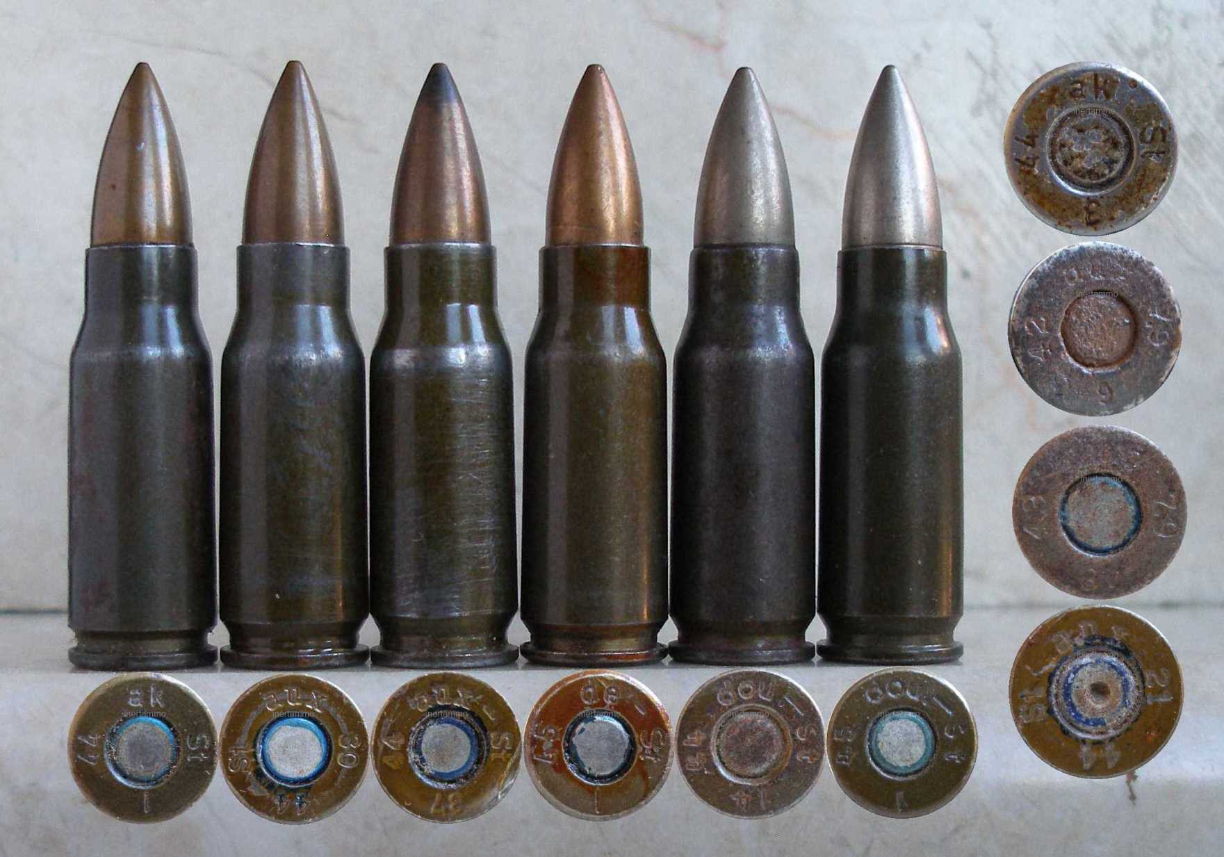

  10. Kugel
    Kugel Moderator
    1560
    2.981
    5.368
    Заранее извиняюсь за повторы...
    Князь Сергей, goro, evzh39 та 15 іншим подобається це.

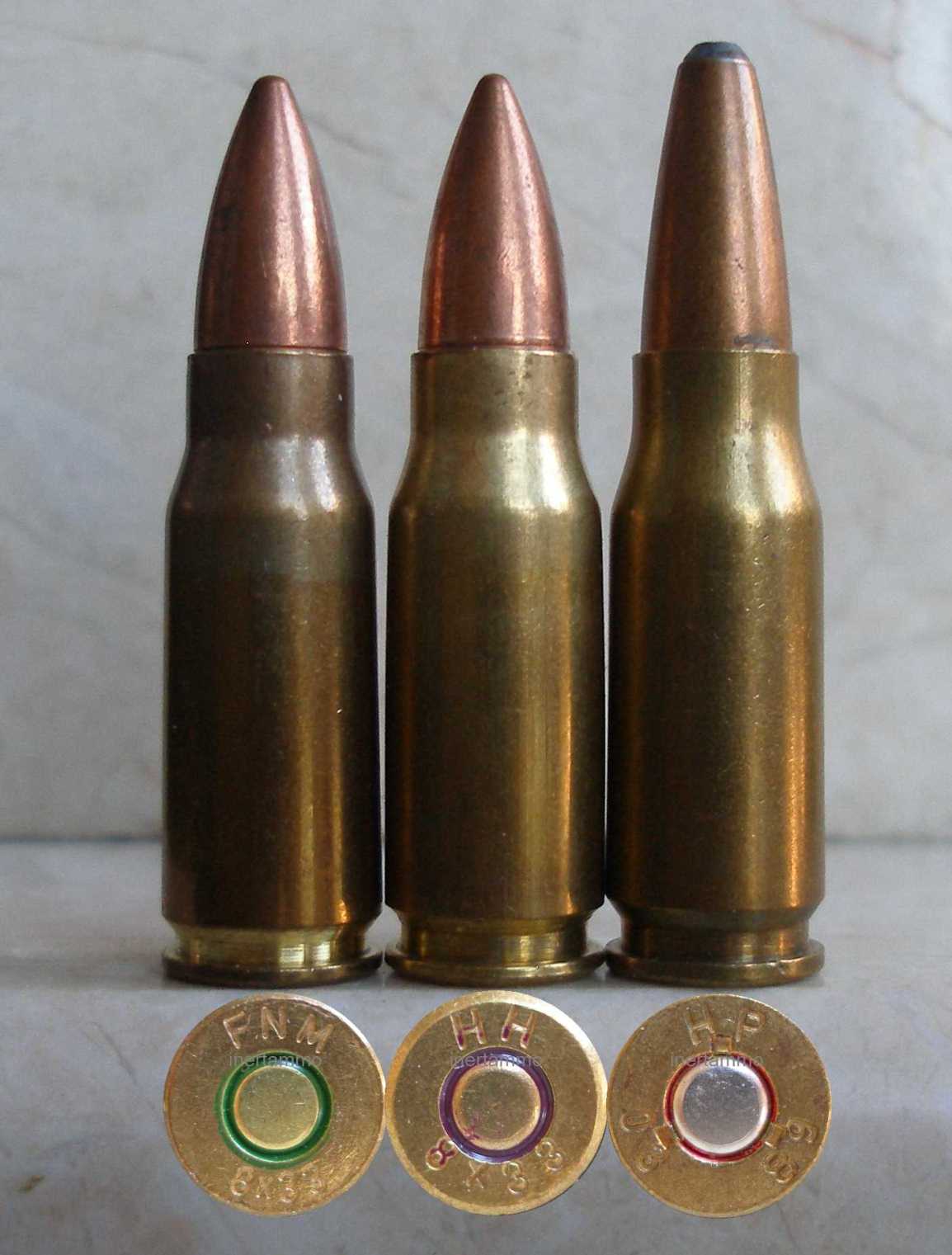

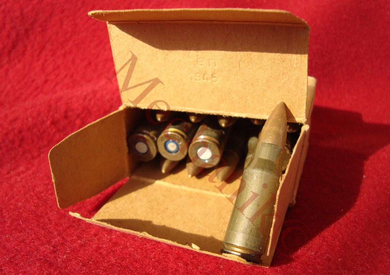

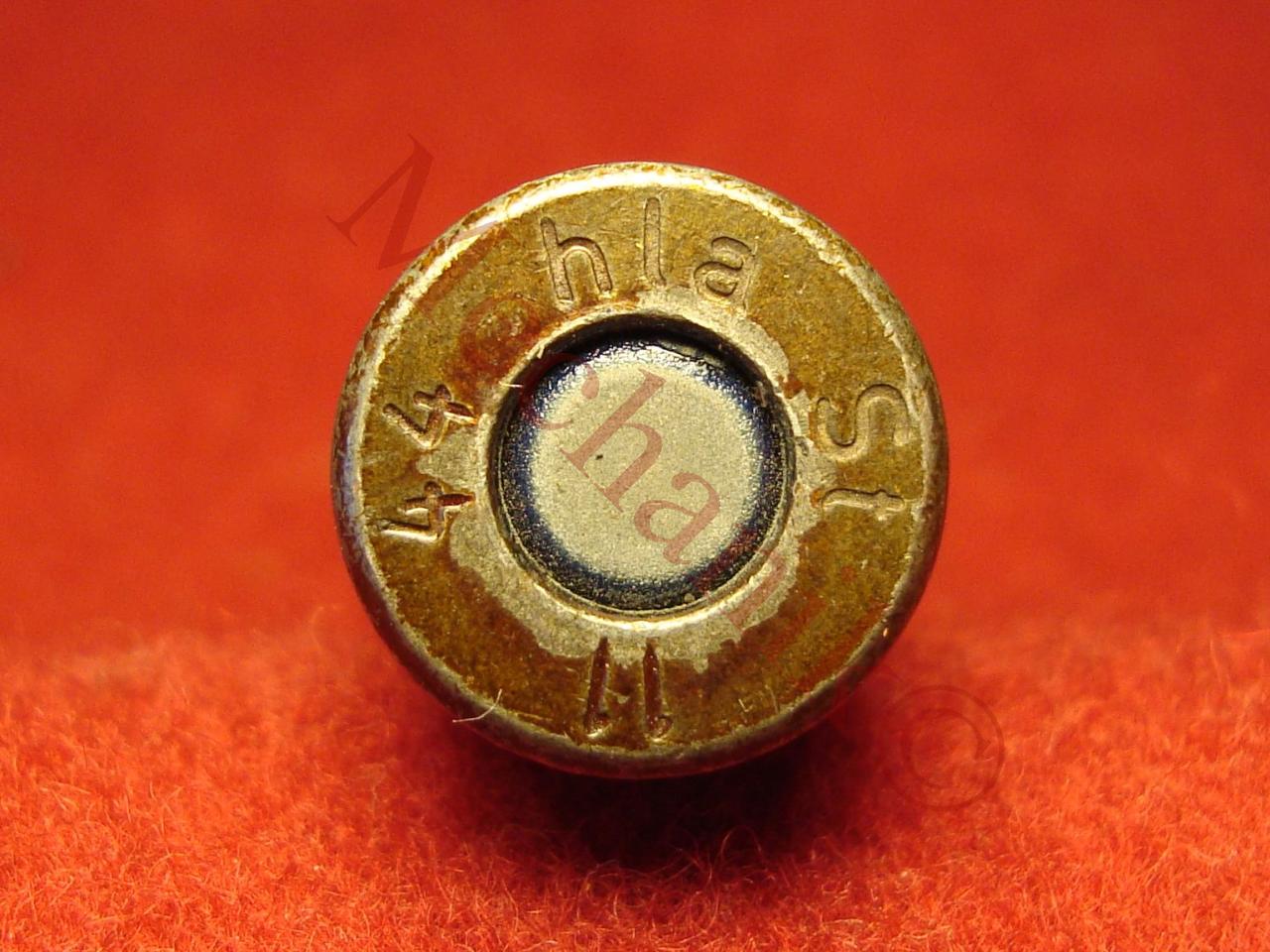

  11. Mechanik
    Mechanik Oberleutnant
    153
    247
    2.029
    мои 5 копеекъ:beer:

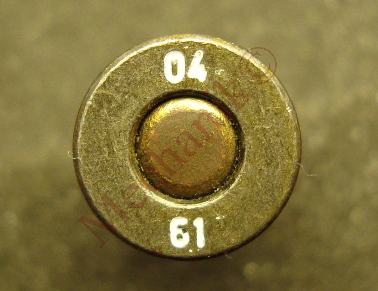

  12. Mechanik
    153
    247
    2.029
    чутка дополню тему:beer:
    Князь Сергей, =ask=, goro та 7 іншим подобається це.

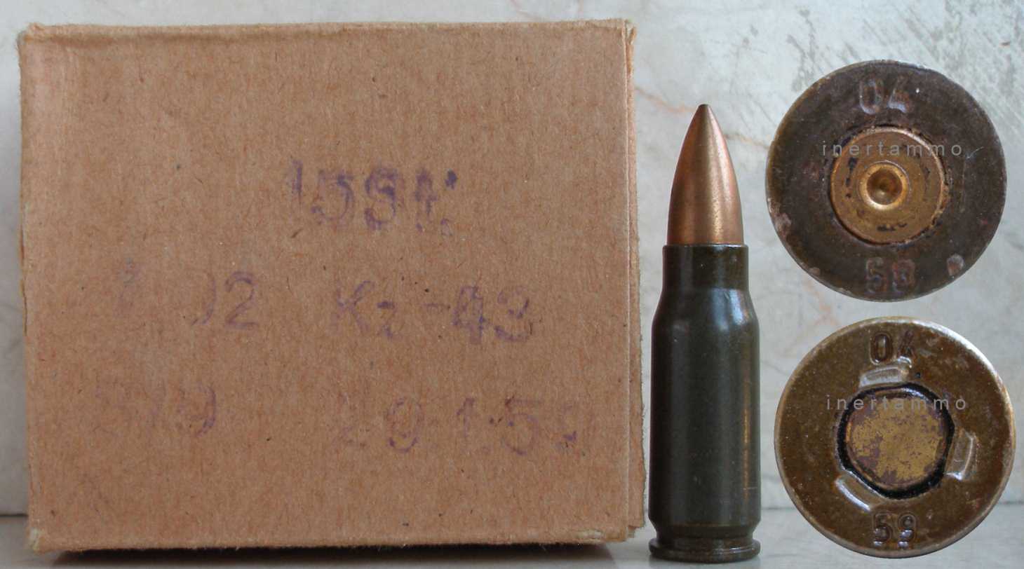

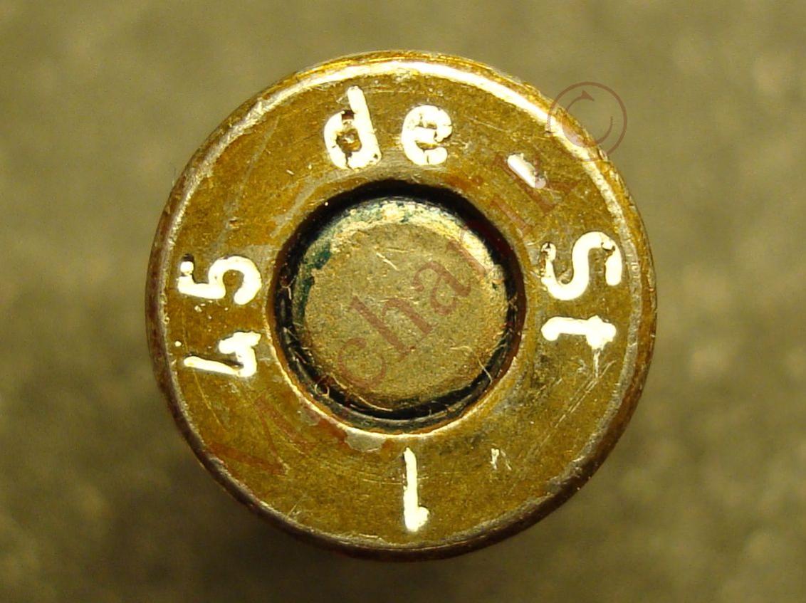

  13. Mechanik
    153
    247
    2.029
    Князь Сергей, ilia__999, goro та 9 іншим подобається це.

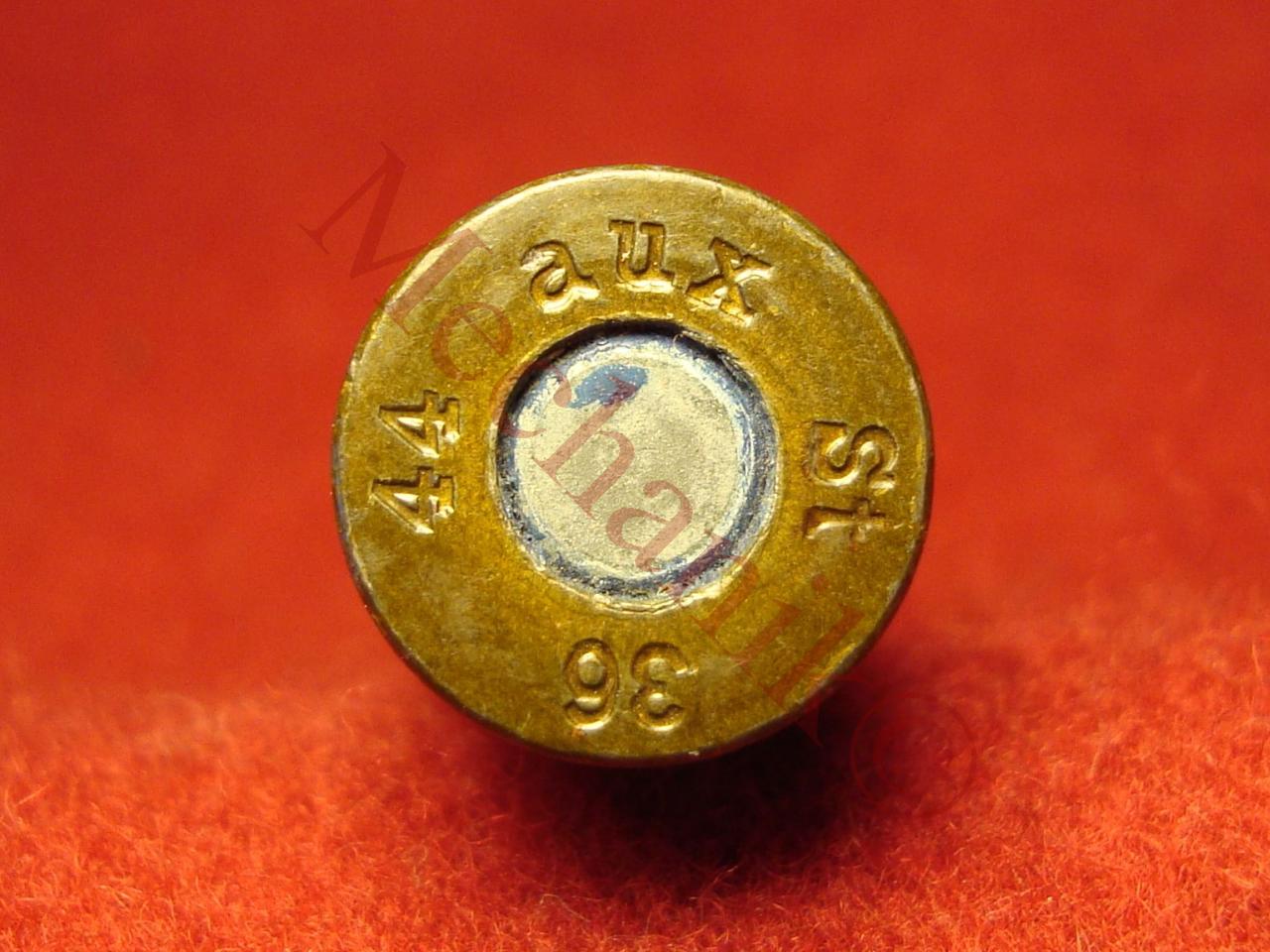

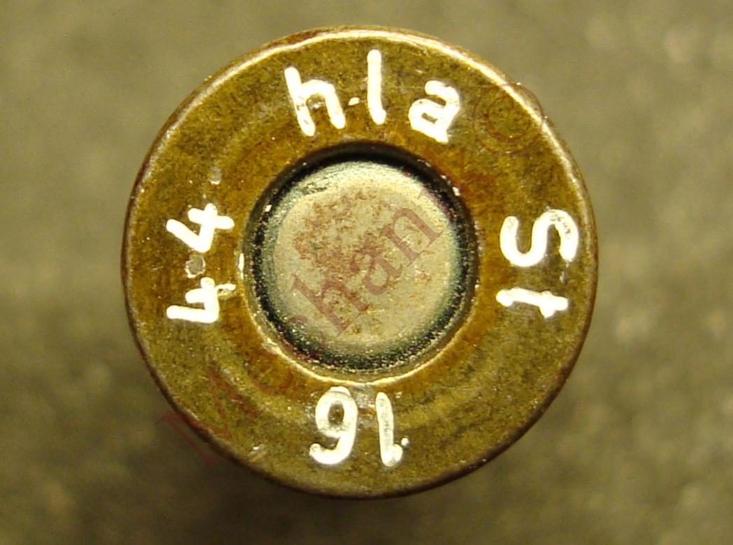

  15. GUN-GAM
    GUN-GAM Oberschütze
    46
    Россия, Калининград

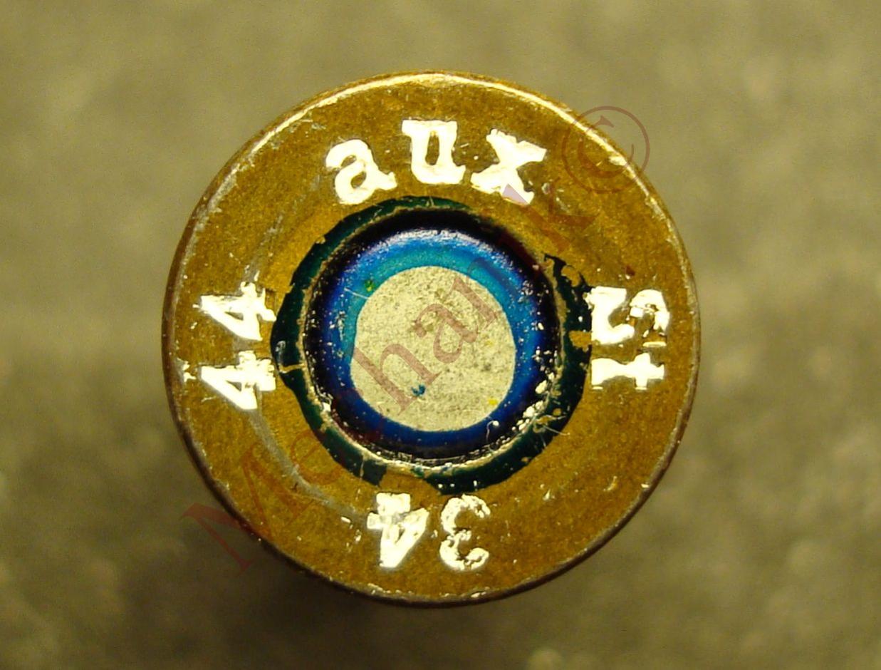

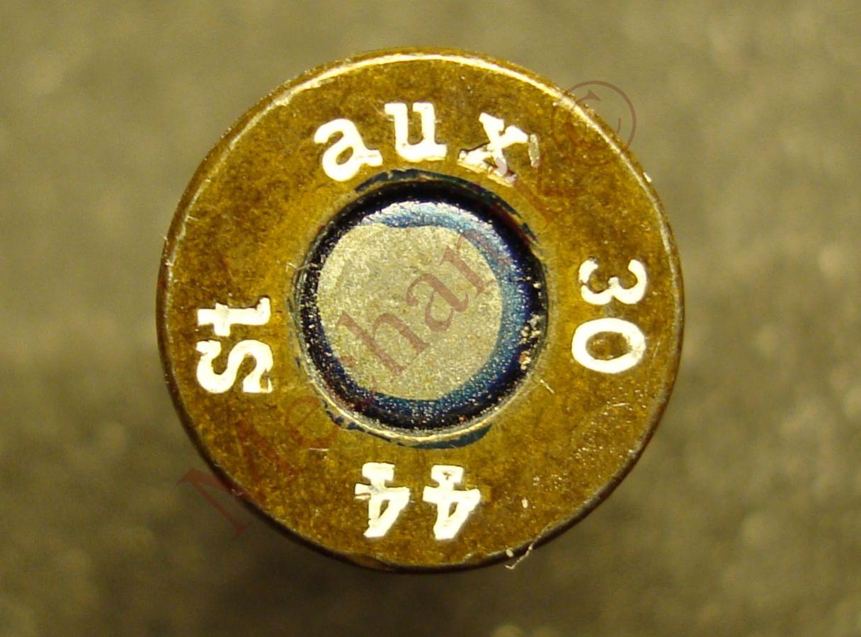

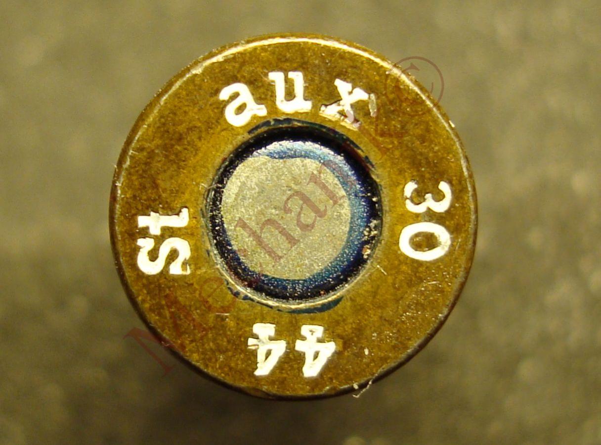

    Здравствуйте уважаемые форумчане!
    Мне попался патрон 7,92х33 со стальной гильзой и клеймом aux-7.9-8-43. Как долго применялось клеймение "7.9" на месте "материала"? Какие могут существовать самые поздние патроны с подобным клеймом? Чем было вызвано применение такого нестандартного клейма? С использованием "7.9" клеймила только Polte?
  16. treshkin
    treshkin Moderator
    429
    63
    804
    4.281
    Київ, Україна

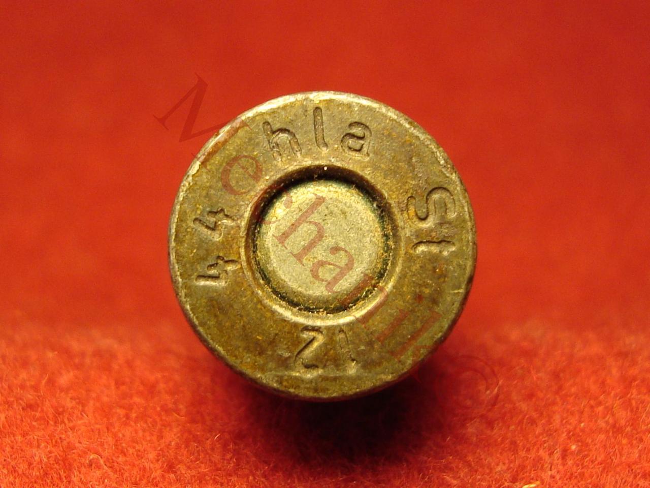

    самая поздняя маркировка aux 7,9 была в 19 партии 1943 г.
    Кроме aux такую еще известна маркировка hla 7,9 в 1, 2 и 3 партии 1943 г.

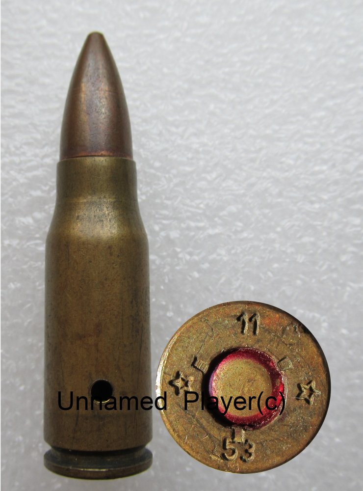

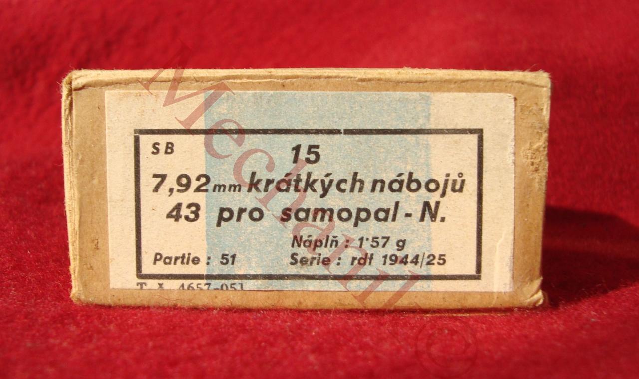

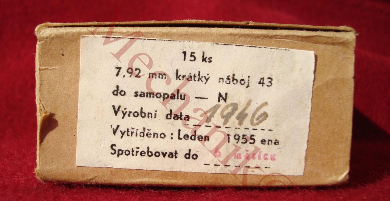

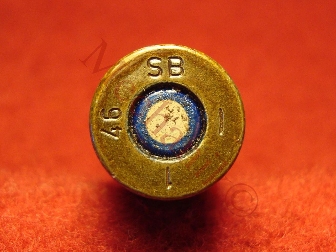

    34
    55
    8.849
    Мне тут в крайней посылке прелюбопытнейший "Курц" пришел,выделки кого то из наших бывших "союзников", то ли Болгария то ли Чехословакия...
    Вот опознайте:
    Гильза латунная,оболочка пули томпак.
    =ask= та Механик86 подобається це.
  18. Miho
    Miho Stabsfeldwebel
    25
    2.047
    А не Югославия?
  19. Jakes
    Jakes Major
    19
    31
    2.650
    Kyiv
    Да, чешский
  20. Miho
    Miho Stabsfeldwebel
    25
    2.047
  21. NORDBADGER
    1.045
    Россия
    Я вижу два варианта: самопал, к чему больше склоняюсь или действительно югоский - тогда крайне раритет.
    treshkin подобається це.
  22. Unnamed Player
    Unnamed Player General-major
    34
    55
    8.849
    Дело в том что юговских патронов акромя коммерции ни кто в глаза не видел,предположу что они в ГДР тарились.И как по мне то он больше на чеха похож.
    Посмотрел со всех сторон-не похож он на самоделку а с учетом того что это презент-вообще не вижу смысла в фейкоделии...
  23. NORDBADGER
    1.045
    Россия
    Клеймо чисто юговское. В пока немногих имеющихся юговских доках значатся только германские трофеи. Делать могли из 7,92х57, мне не нравится дульце со скатом и переход между ними. Сделать мог кто и где угодно, совсем необязательно продавец, те же релодеры для пострелушек.

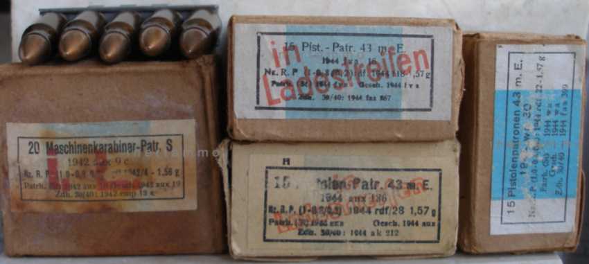

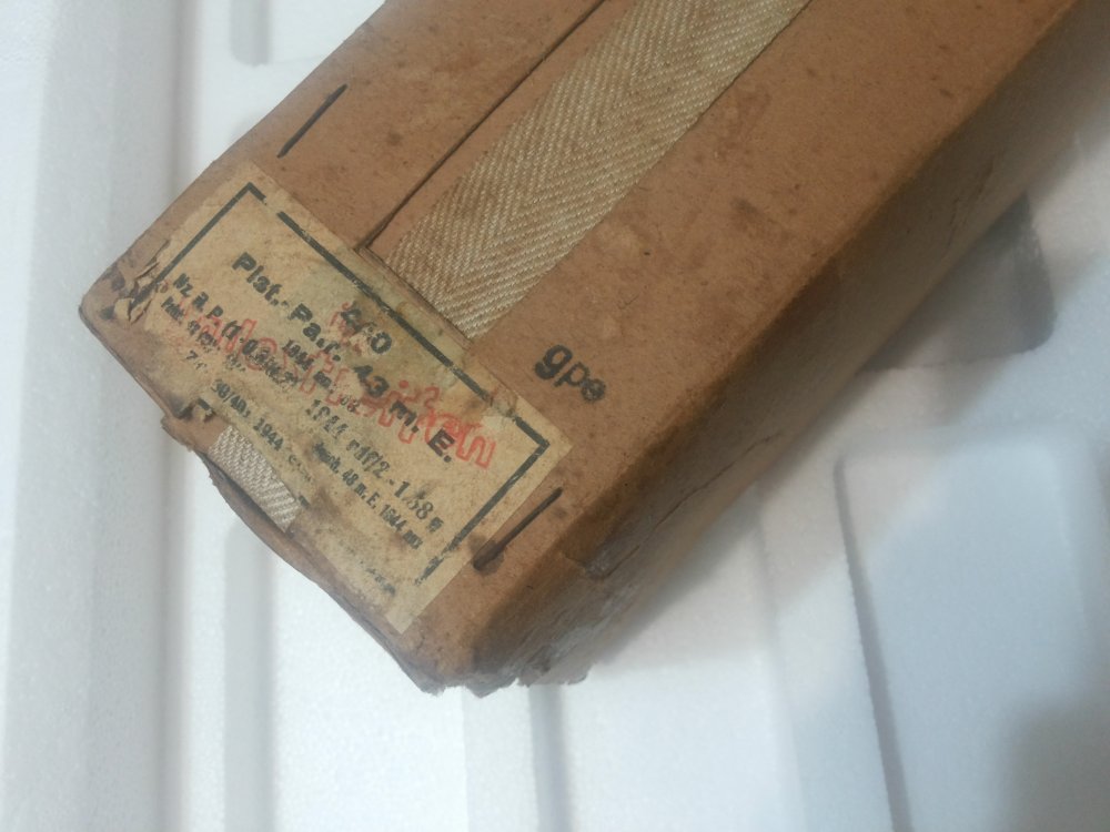

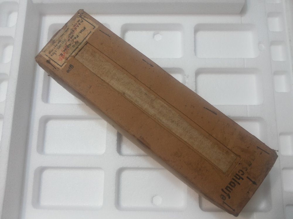

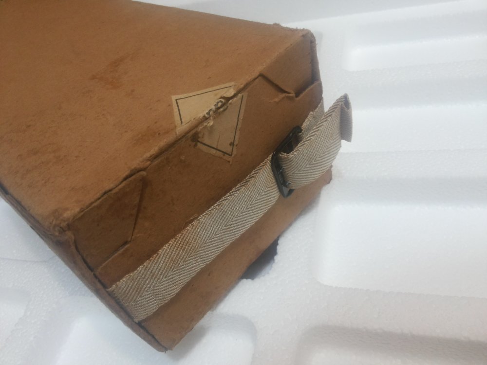

  24. Gonta.mstyslav
    Gonta.mstyslav Schütze
    Чарівний Самбір
    Осьдечки трапилось.
    На превеликий жаль порожня.
    Хтось може перекласти написи?
    Ще минулої неділі бачив повну фіру ящиків німакових, військові утилізували, виймали металеву вкладку, а самі ящики трощили на галуззя і палили.
    treshkin, Unnamed Player та Miho подобається це.
  25. Kugel
    Kugel Moderator
    1560
    2.981
    5.368
    Варвары.. Что тут скажешь.
    "420 патронов обр.43 года. Пуля со стальным сердечником"
    Производитель - Фирма Польте - код aux. 1944 год. Номер партии"
    Потом идёт инфа о типе пороха и его размерах... Год производства пороха, партия. масса...
    Ниже - аналогичные данные о гильзе и пуле...
    И в конце - такие же данные о капсюле-воспламенителе...
    Всё очень "поверхностно"... все детали - в личку уже утром.
    С ув.
    Gonta.mstyslav подобається це.
  26. Gonta.mstyslav
    Чарівний Самбір
    Красно дякую.
    А що то є написи червоним по наклейці наперекіс та згори над стрічкою чорним великими літерами?
    Ще на стрічці збоку чорна застібка, на ній німецькі літери PRIMA вибиті.
    Я розумію, що не цигарки були , але нащо воно?
