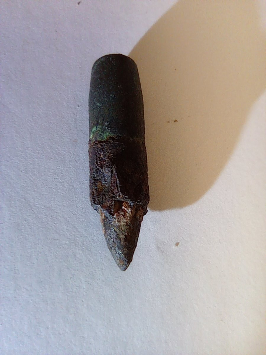

    Маузеровська бронебійна куля 7,92мм.
    Цікавить питання, позаду сердечника не може ж бути запалювальної IMG_20211209_154904.jpg чи вибухової речовини ?

    Ну самоликвидаторы были но там сердечник короткий отвалился бы с такого раскрытия.
    Трассер как вероятность но скорее всего обычная smk и сердечник во всю длину.
    Донце фото не мещает обычно выкладывать.
    ЗЫ или длинная, не вижу по фото.

    А фосфорна?
    Otryta, Мансур Львович та grek68 подобається це.
  5. votaga
    votaga General-leutnant
    30.360
    Которая ?

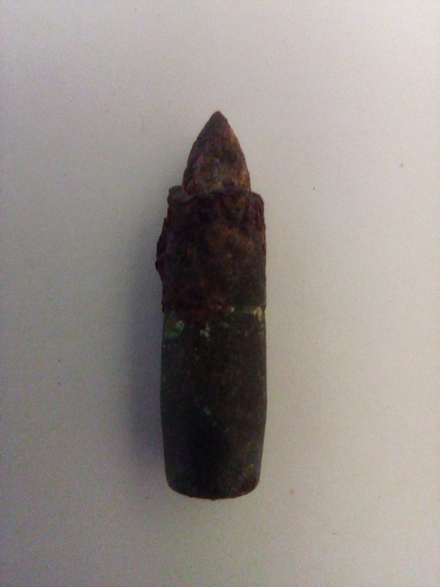

    Ну вот вижу второй конец сердечника я.
    навскидку
    Ну еще вот жути но там с герметичностью при таком срыве оболочки проблема давняя

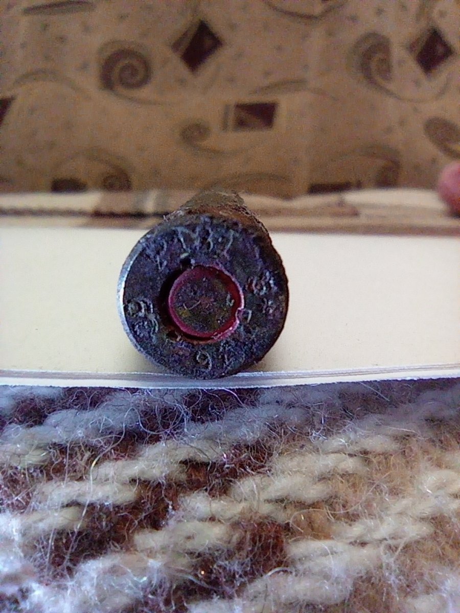

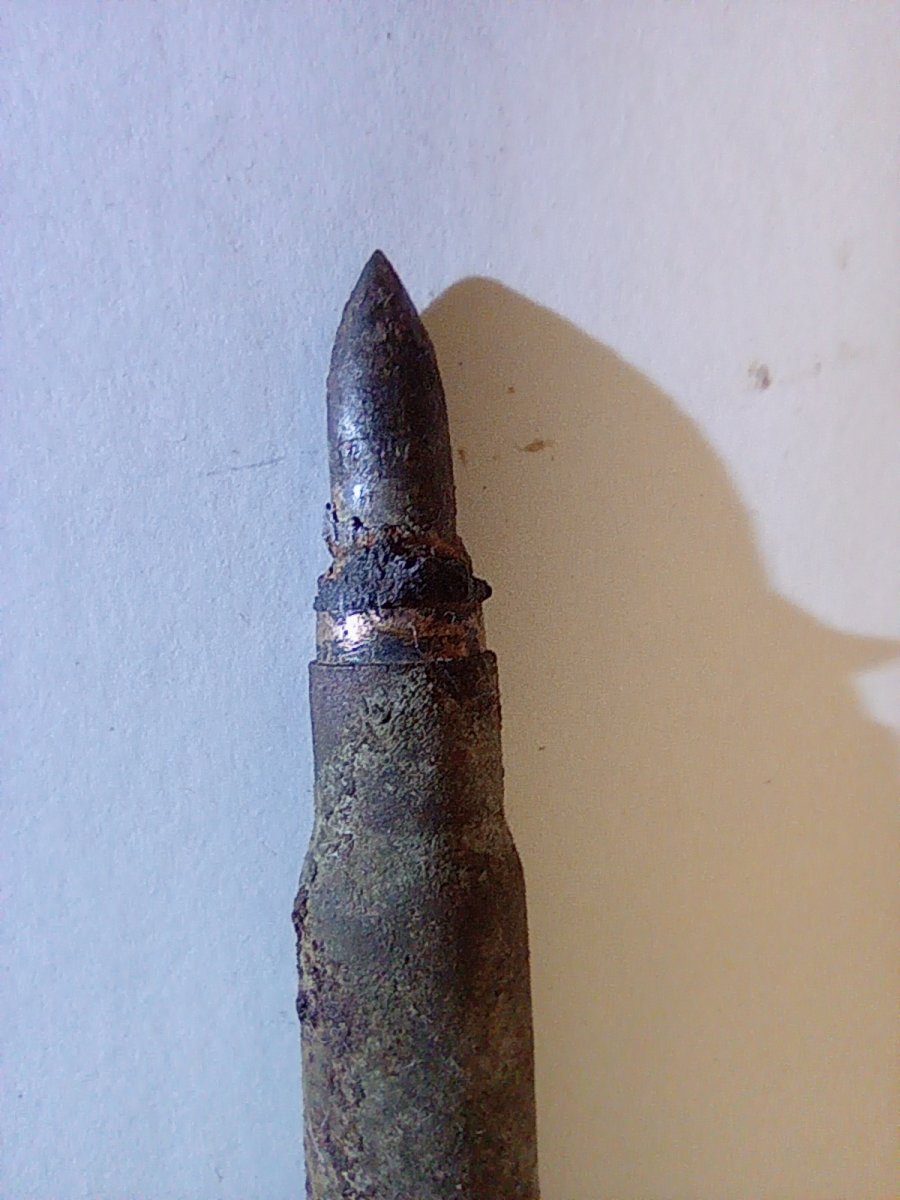

    На тому ж місці був знайдений цілий набій з подібною кулею. IMG_20211209_205814.jpg IMG_20211209_205921.jpg Сфоткав - як зміг.Позначки на гільзі < P 131 , S* , 16, 39 >

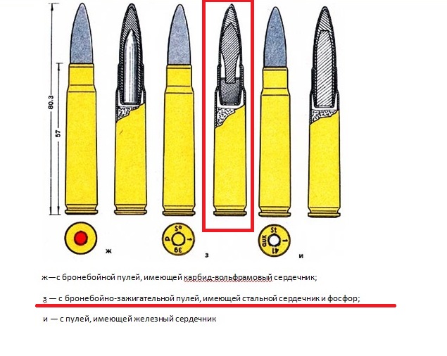

    Німецькі патрони мають стільки різновидів маркувань ,скільки сама бродяча собака не має бліх!
    Щоб точно оприділити патрон,до цього червоного кільця на капсулі,треба ще знати в які кольори(колір) була розфарбована куля.

    емнип красный лак smk и S.m.K.L-Spur
    у трассера голова черная

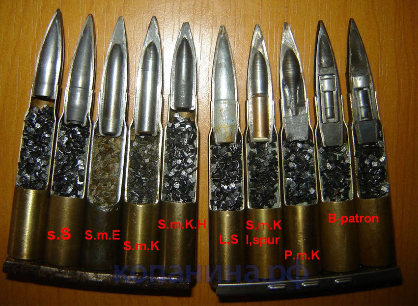

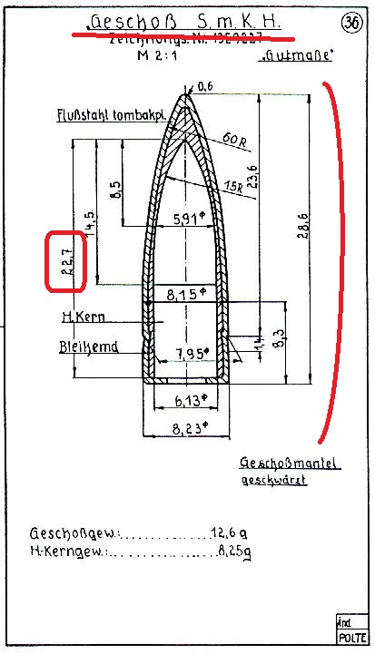

    Патрон 7,92x57 Mau. с пулей S.m.K. или с S.m.K. (H) Сердечник пули S.m.K. L.spur короткий и вывалился-бы. Пуля P.m.K. в таком виде, доставила-бы ,,хлопоты,,

    ...наверное - прОсто "S.m.K." (в смысле - без (H.) )

    Доброго вечора,
    Завод Р 131 в рамках 16 партії 1939 року випускав в латунних гільзах набої з двома типами куль - Spitzgeschoss mit Kern Leuchtspur i Beobachtungspatrone Tropenausführung, так що вибір невеликий. Частина партії виготовлена з використанням біметалічних гільз.

    ...або там не Р 131, а (припустимо) - Р 181 ?
    ...або та табличка не точна ??...

    В Р181 16 партія була в біметалевих гільзах з кулями schweres Spitzgeschoss.
    Запропонуйте кращу табличку...
