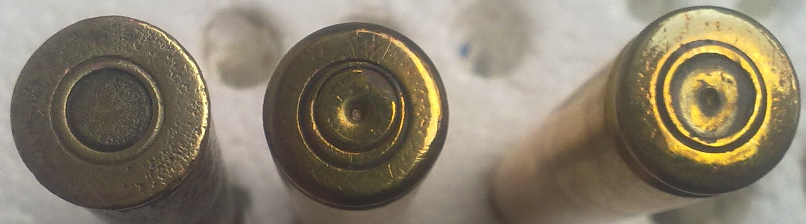

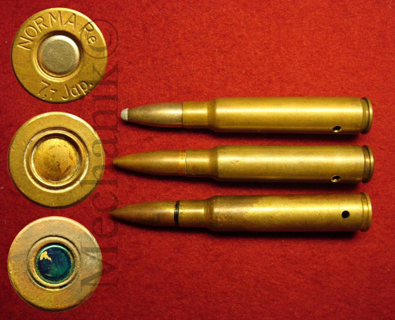

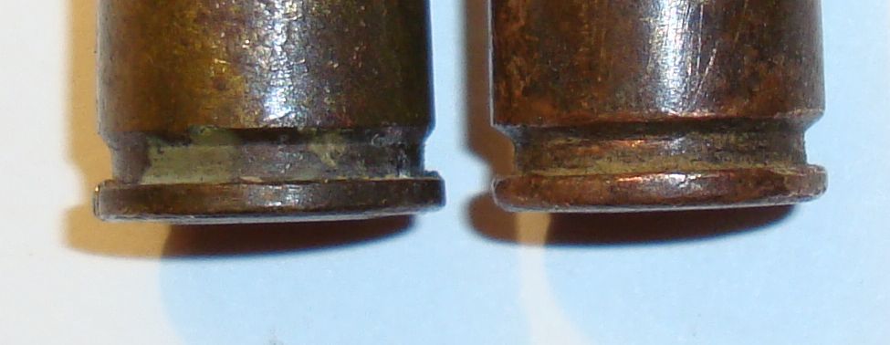

    Различия донных частей гильз Тип 92 (слева) и Тип 99.
    8 користувачам це сподобалось.

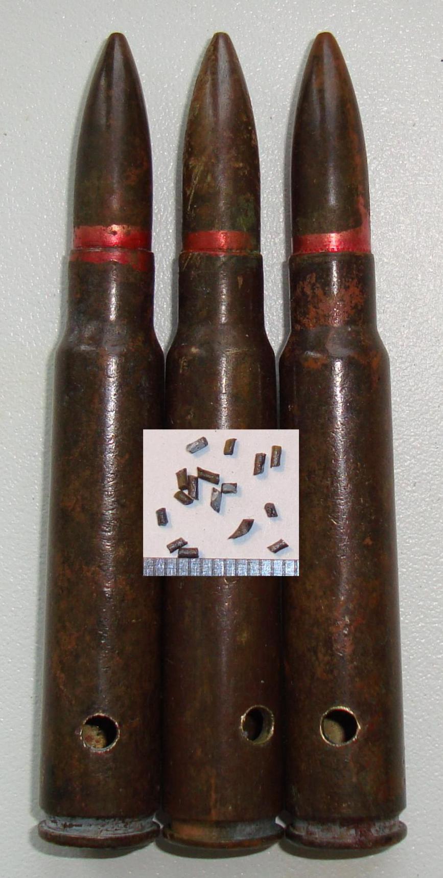

  4. Механик86
    Механик86 Stabsfeldwebel
    993
    Россия

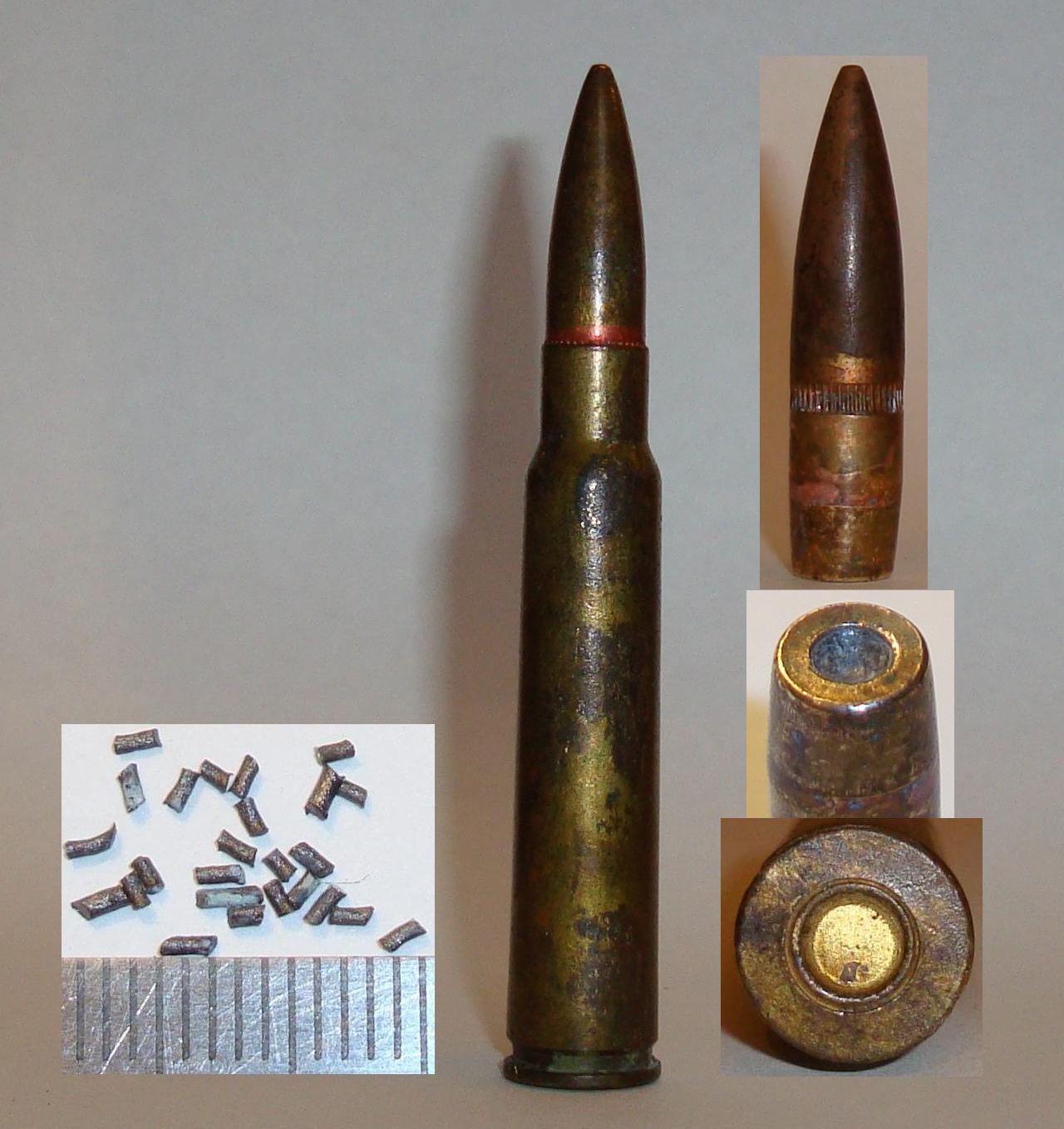

    7,7х58SR Тип 92 с обыкновенной пулей со свинцовым сердечником и томпаковой оболочкой.

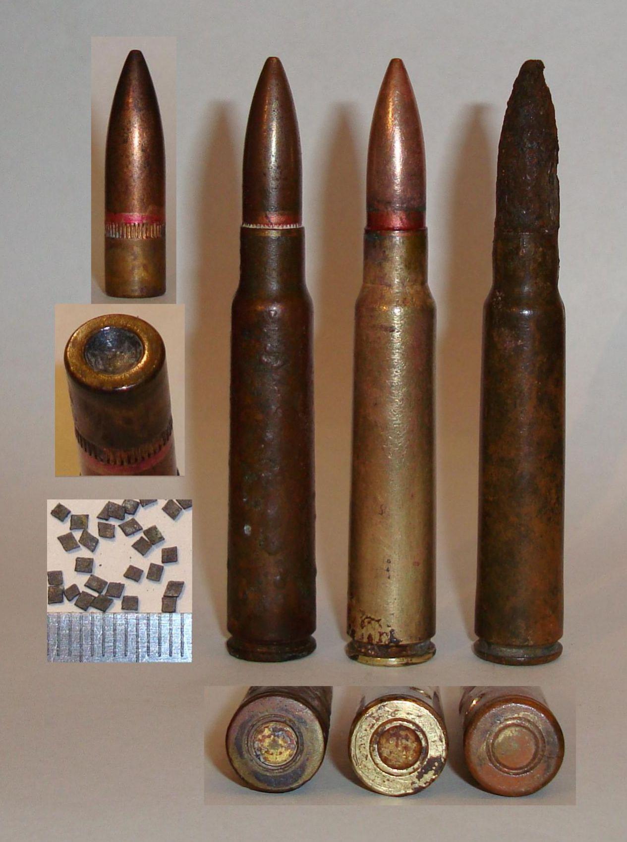

    7,7х58 Тип 99 с облегченной винтовочной пулей.
    Варианты с мельхиоровой (слева), томпаковой и стальной оболочками пуль.

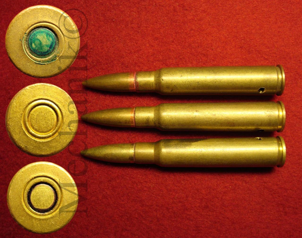

    Исключение из японских правил-Тип99 с клеймом токийского арсенала.

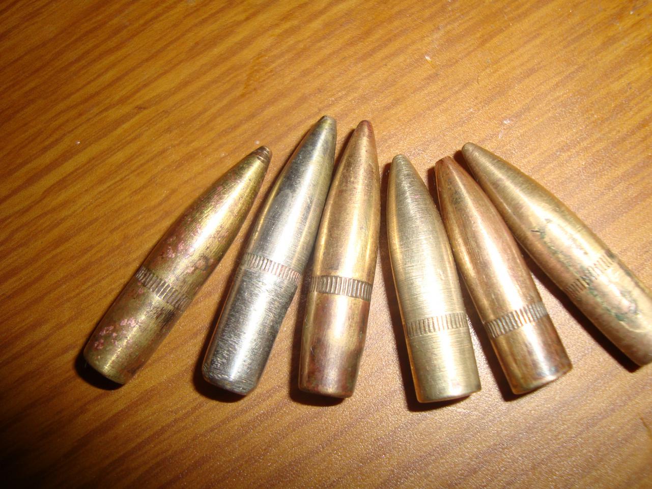

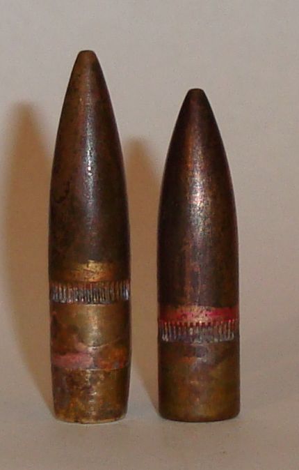

    Пули обычного назначения: Тип92(слева) и винтовочная Тип99.

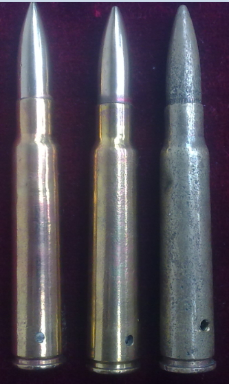

  9. Badahshan
    Badahshan Stabsfeldwebel
    739
    Маленькая страна чудес
    Добавлю свои:
    6 користувачам це сподобалось.

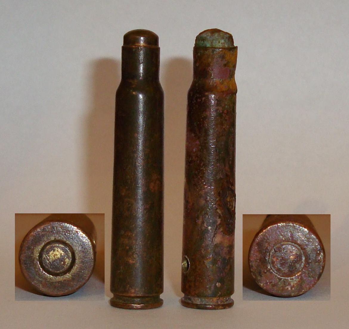

  12. Механик86
    993
    Россия

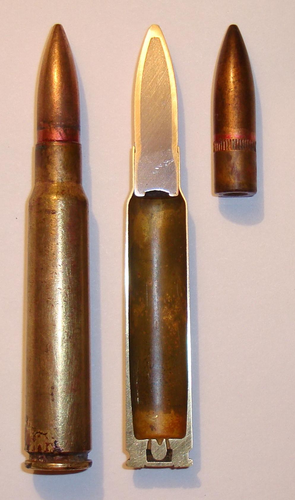

    Распилил Тип 99 с винтовочной пулей. Интересно, пуля имеет различную толщину оболочки, как и в калибре 6,5мм. Стенки гильзы кстати также разной толщины, только это похоже брак.
    9 користувачам це сподобалось.

    Скорее реалии производства военного времени.... пару лет назад распиливал парочку гильз- Тип 92 и 99 с курильского настрела самого конца войны- один в один такие же.

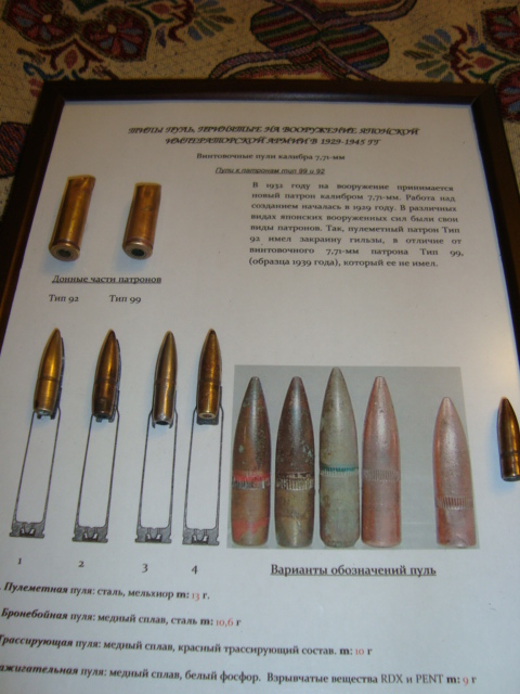

    Добавлю по пулям. :) Как-то по зиме сделал для выставки такое вот наглядное пособие по мотивом статьи Борцова. До камрада treshkina мне далеко и в прямом и переносном смысле:D получилось вот такое маолобюджетное действо обыкновенная фоторамка со стеклом+ инфа на листе А4 + локтайт... Что внутри пуль, установить не удалось, так как подобрал их с мест уничтожения, и кроме корпусов в них и нет ничего...:confused:

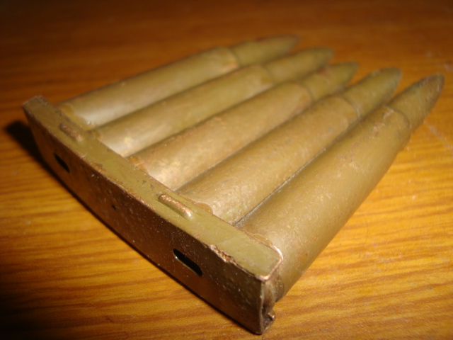

    Ну а эту обойму с патрами Тип 99 я уже где только не выкладывал:oops:

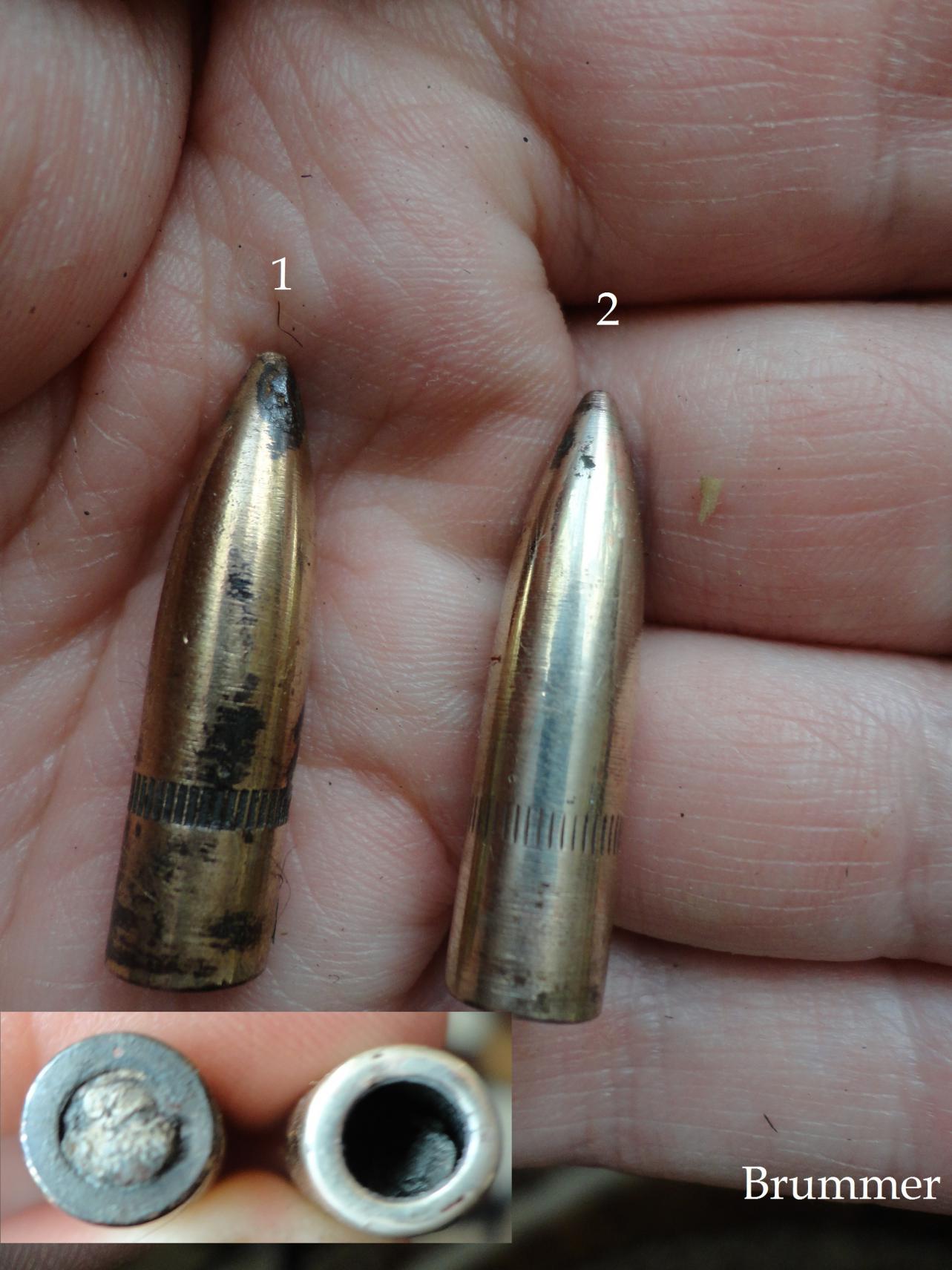

    Недавно наткнулся у себя на такое... пули одинаковы по размерам, но материал разный...
    5 користувачам це сподобалось.

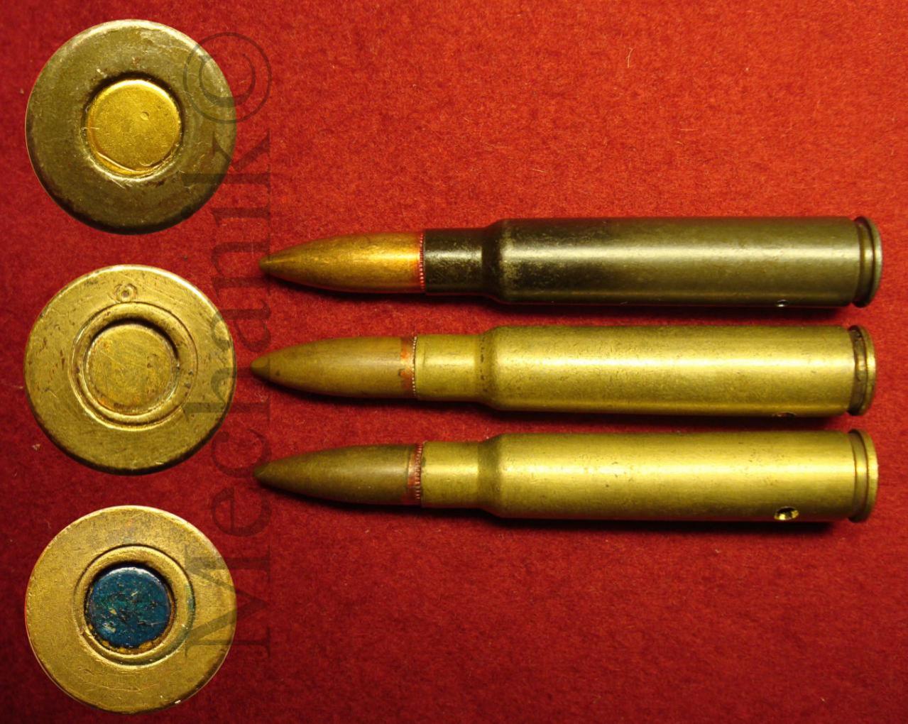

  24. Mechanik
    Mechanik Oberleutnant
    153
    247
    2.030
    Мои 5 копееек:beer:
    vittmann, Brummer, ЗМИЙ та 11 іншим подобається це.

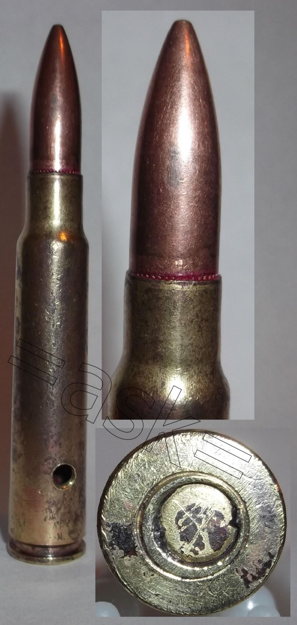

  25. Механик86
    993
    Россия
    какие типы пуль присутствуют?
  26. ZloveGro
    ZloveGro Feldwebel
    1.559
    Нягань, Россия
    То, что на последней фото с фиолетовой полосой это бронебойные.
    Ещё любопытно то что есть патроны со стальной гильзой и без маркировки пуль в обойме этот вариант думаю выпуска 1945 года.
    А эти с бронебойной пулей и латунной гильзой.
    Если ошибаюсь в чём, поправьте :beer:
    Brummer та Механик86 подобається це.
