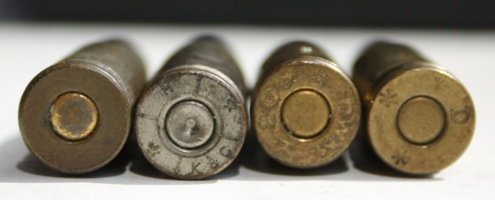

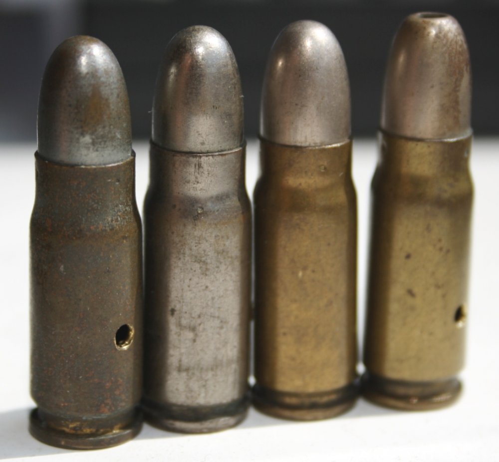

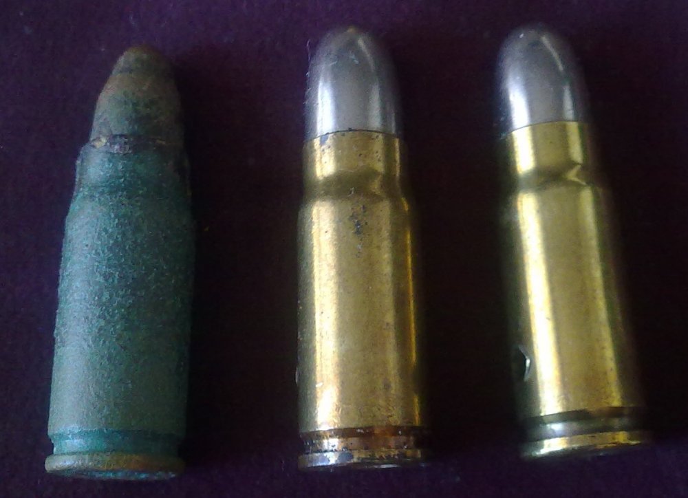

    А вот мое пополнение (часть)
    1. Первый очень интересный. Маленький капсюль в криво просверленном гнезде, нет клейма, "белая" пуля
    2. Учебный 7.65 Mannlicher
    3. Вроде обычный поздний 7.63 от DWM, но с латунным капсюлем вроде не показывали
    4. "D * *" с НР пулей

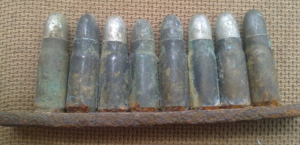

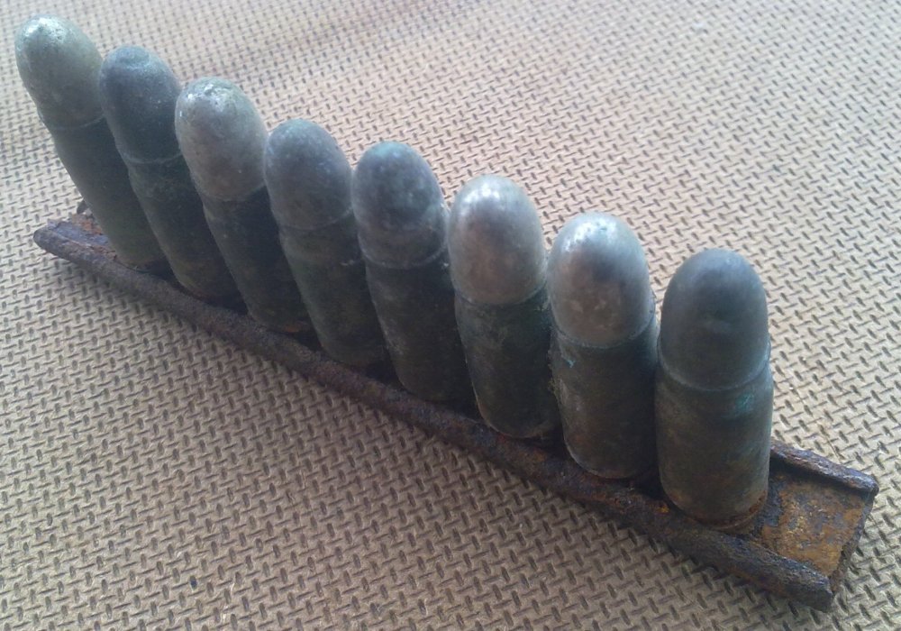

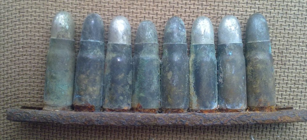

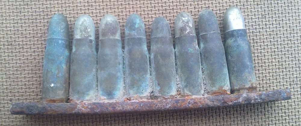

    С сегодняшнего выхода на поиск:в самом конце когда собирался уходить под катушкой мощный цветной сигнал.И в результате вот такой маузеровский гребешок.Рука пока что не поднялась ломать обойму,хотя прийдется так как спасти ее врядли удастся.

    В керосине замочить попробуйте.

    или на кройняк в уксусе и щёточками .... Олег, не ломай обойму :smile_5:

    Для патронов лучшие всего ортофосфорная кислота подходит, поверьте и быстро и качественно.

    Не уксусь не катит,выжрет цинк и макеты обретут не обратимо красный цвет...По сему керосин а после него мягкая латунная щетка.

    согласен, но я имел ввиду не кидать всё в уксус - а просто погрузить обойму в уксус - тогда при чистке щётками ржа разлетится и будет чистый металл. Но твой вариант более лучший - мой как крайняя мера.

    Благодарю за советы,камрады,но керосин здесь у нас к сожалению не достать,попробую в масле WD40,если не получится то в ортофосфорке.После чистки выставлю на всеобщее обозрение.

    Олеж ВД шки вполне хватит,Насчет ортофосфорки - лично я бы не советовал.Леха тебе правильно написал-мелкая латунная щеточка и немного упорства делаю чудеса...

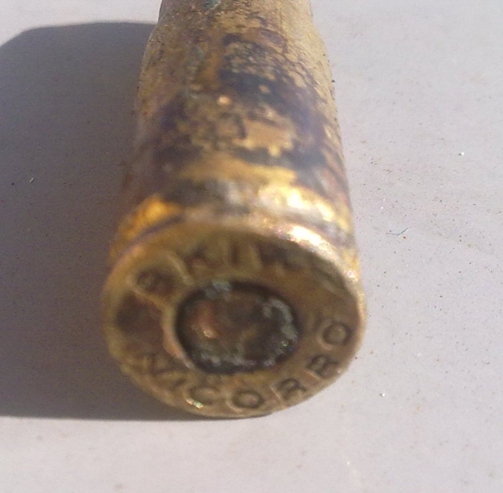

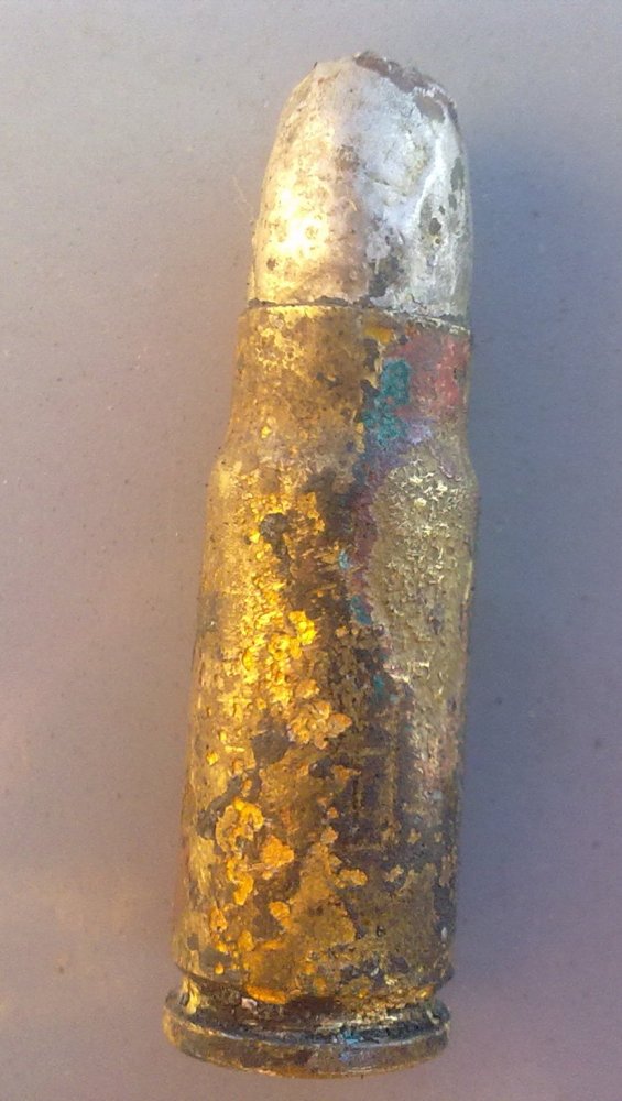

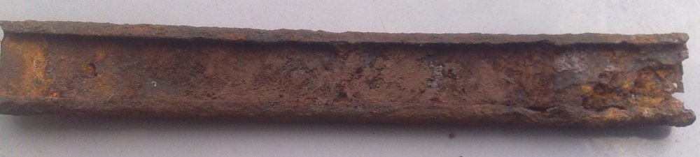

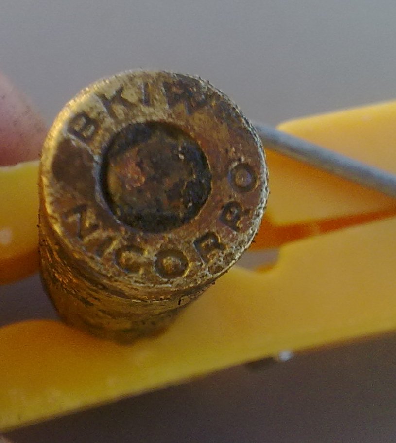

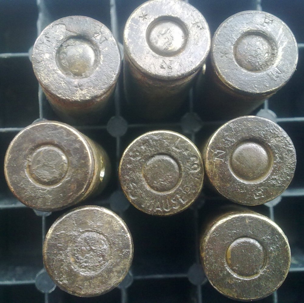

    Саня,ты как всегда прав!ВэДэшка позволила без труда их выкрутить из обоймы.Немного на скорую руку прошелся латунной щеткой и вот такие клейма появились из небытия:несколько бельгийцев,один итальянец(на фото он с глубоко посаженой пулей) и остальный "лысые"(впрочем.дальнейшая чистка покажет).

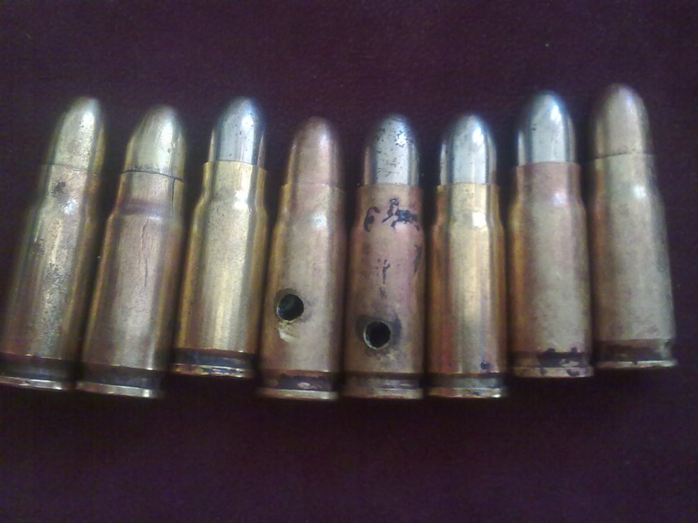

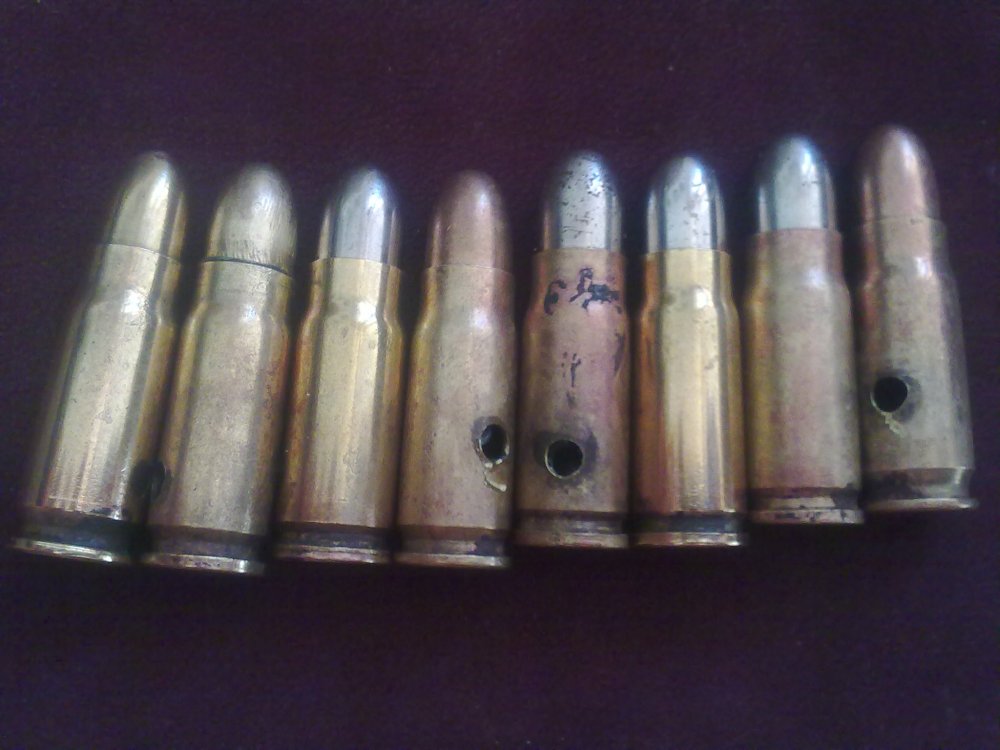

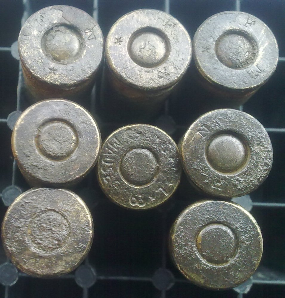

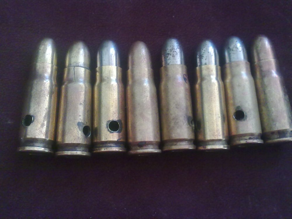

    С ортофосфоркой знаком давно и не по наслышке:работает с латунью достаточно мягко не в пример другим кислотам.

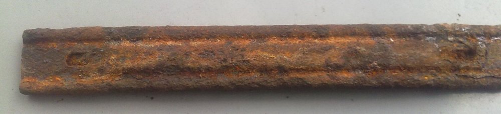

    Вот окончательный результат после трехминутной чистки слабым раствором ортофосфорки,нейтрализации раствором обычной пищевой соды и немного латунной щеткой. Клейма и пули обрабатывал только латунной щеткой(при погружении в кислоту заклеивал лентой маляркой как наиболее ценные части макетов).Итог:четыре бельгийца,три лысых (республиканца?)и один итальянец.Пули не магнитятся.

    Ну если цель стоит на""""""ть их как яйца у кота тогда да...
    Я советовал гуманные методы чистки которые не загубят макеты.Если хорошенько рассмотреть фото после ортофосфорки можно увидеть красноту на латуни.
    Олеж, не сочти за труд сфотографируй их пожалуйста через месяцок, эти макеты.Поглядим на эту красноту как она себя поведет. Даю гарантию эти места потемнеют на общем фоне и будут они уже не "бльостеть" а выглядеть как жопа немолодого гепарда.После механической чистки латунной щеткой с применением слабощелочных масел такого никогда не будет.
    И еще один момент - кислота следы обоймы как то не особо убрала.Механика все равно нужна.Шабер и та же латунная щетка тебе в помощь.
    На звание грамотея не претендую...Никому ничего не навязываю.Просто я коллекционер макетов (и как бы не первый год), а не копатель.И для меня важен коллекционный аутентичный внешний вид, а не блестящие латунные трубки,которые поблестят меньше месяца а потом претворяться в некондиционное гуано...

    Так оно и так потемнеет. А в говн.. оно не превратится. У человека была проблема, почистить, удалить налет или накипь, ржавчину он прекрасно с ней справился при помощи ортофосфорной кислоты (коллекционный внешний вид) Это и есть самый гуманный и быстрый метод чистки и предмет не губят. А латунь даже если она только с завода, при эксплуатации все равно будет темнеть, именно поэтому в армии постоянно чистят бляхи.

    Боюсь вас разочаровать, но это не "коллекционный внешний вид". Под коллекционным видом никогда не признается идеально новые патроны. Да, бывает конечно что такие достаешь из коробки, но это не самоцель. Коллекционным видом являет равномерная естественная патина. Ни в коем случае не наведенная исскуственно. А естественную патину невозможно получить химической обработкой. Механик вам правильно сказал что Вы можете вывести внешний вид сегодня до уровня кошачьих ... бубенцов. Но со временем ваши патроны потускнеют, но потускнеют неравномерно. Потому как химия выбивает составные компоненты материалов из которых сделаны гильзы и пули. Сразу этого не видно (да и невозможно увидеть), но природу не обманешь

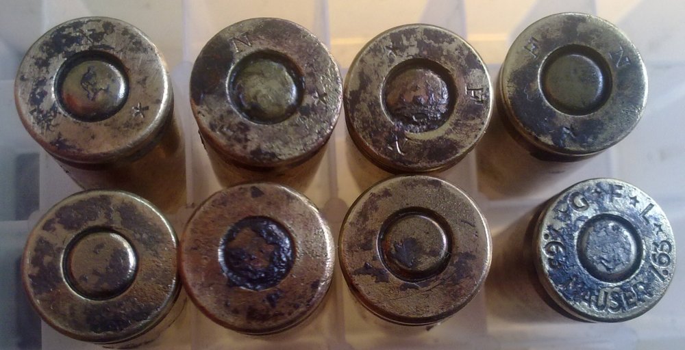

    Саня,сделал фото как ты и просил,пока они не разъехались к местам своей будущей дислокации в коллекциях,прошло больше месяца.Только сейчас заметил что краснота на фото оказалась гораздо заметней чем в жизни:rolleyes:.В живую ее почти не видно,поэтому немного удивлен:особенности съемки или освещения?Пробовал два варианта с освещением.
    Конечно лучше было бы чистить щеткой,но после часовой зачистки одной и то не до конца сделал то что сделал,терпения и времени просто не хватило.

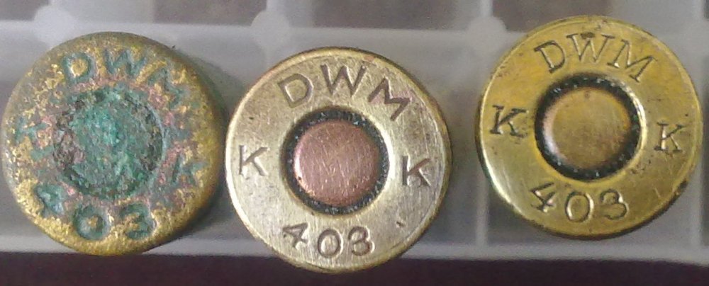

    Образовалась вот такая подборка по разному шрифту
