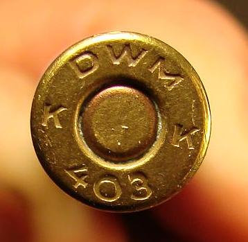

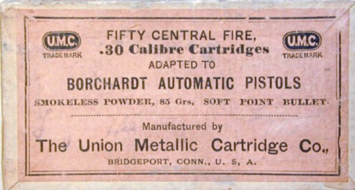

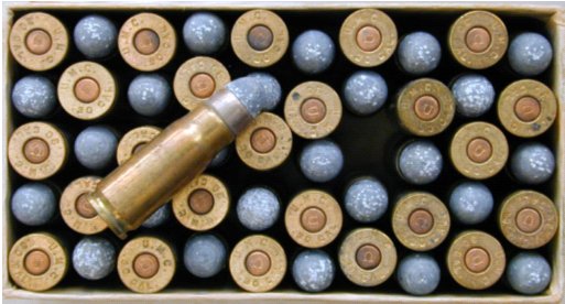

    Патрон 7,65х25мм Борхард был "отцом-донором" для 2-х патронов 7,65мм Парабеллум(Люгер) и 7,63х25мм Маузер.
  7. Carl Zebisch
    Carl Zebisch Oberst
    41
    62
    6.742
    Bassarabia Cetatea-Alba
    С такой маркировкой шел только 7,63х25 Маузер (Rem-Umc .30 cal) !
  8. 2m-outrage
    2m-outrage Oberstleutnant
    3.113
    Ravenholm, Zombiland
    Да ну? :D

  9. Carl Zebisch
    Carl Zebisch Oberst
    41
    62
    6.742
    Все таки мой первоначальный ответ был правильный-7,65х25 Борхард, а просмотрев муню начал сомневаться, что это Борхард. Сбросте фото упаковки и патрона в разделе 7,65х25 Борхард на муню, там такого клейма 100% нет. На муне показано клеймо Rem-Umc .30 cal в разделе 7,63х25 Маузер.

  11. 2m-outrage
    3.113
    Фото не мои. Смотрите исходник тут http://www.landofborchardt.com/ammo.html

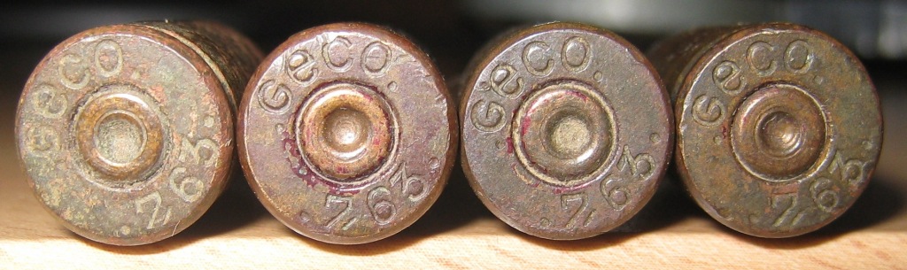

  12. mik
    mik Gefreiter
    138
    Россия
    А у меня,только такие.:smile_12:
  13. 2m-outrage
    3.113
    Это называется "ГЕКА с точками". Были и без точек, но с буквами "D" по бокам

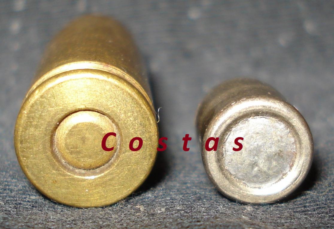

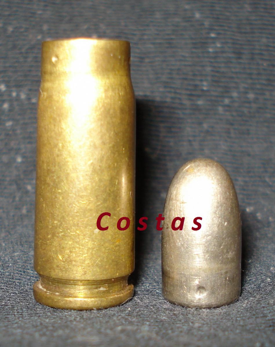

    Вот как бы наш:
    Kugel, M DIVER, Badahshan та 8 іншим подобається це.
  15. Alex73
    Alex73 Oberfeldwebel
    913
    Великая Германия
    Вот такой вот мурзик.:)
  16. Санек
    Санек Stabsfeldwebel
    1.379
    Москва
    С подборки таких мурзиков я и начало эту тему. Но всё-равно, спасибо:smile_12:
  17. 2m-outrage
    3.113
    Re: Подольск 7,63х25
    а еще один найдешь?
  18. Hooke
    Hooke Oberfeldwebel
    477
    минск
    А можно и пару слов к фото: кто и когда? :beer:
  19. Costas
    Costas Stabsfeldwebel
    801
    Pietari
    Кто - написано в сообщении; а когда - точно не знаю, полагаю конец 20-х - начало 30-х гг.
  20. Hooke
    Hooke Oberfeldwebel
    477
    минск
    Насколько я понял, применительно к отечественной истории боеприпасов, его можно называть - опытный вариант 7,62-мм пистолетного патрона? т.е. сначала была копия маузера, которая модифицировалась в тт?
  21. Costas
    801
    Pietari
    Не думаю, что это так. Скорее всего выпуск иностранного патрона для имеющегося запаса маузеров... И, вероятно, не без участия немчуры. Документация на этот патрон мне пока не встречалась.
