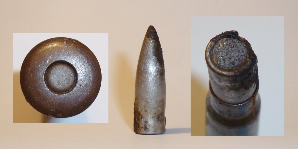

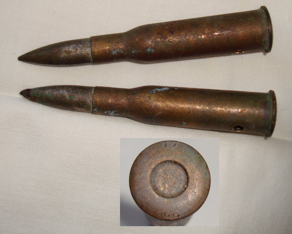

    Попались мосинские макеты с легкой пулей в стальной оболочке, плакированной мельхиором, интересно как часто такие встречаются. Вместо каннелюры накатка, клеймо 17 29

      110 грн.

    801

    Барнаульский патронный завод. Выпуска 1929 г. У нас такого много. Пуля мельхиор с прямой или с косой накаткой на пуле.

    Это Подольск. В 29-м барнаульского еще не было.
    Ваши также с пулями в стальной оболочке?

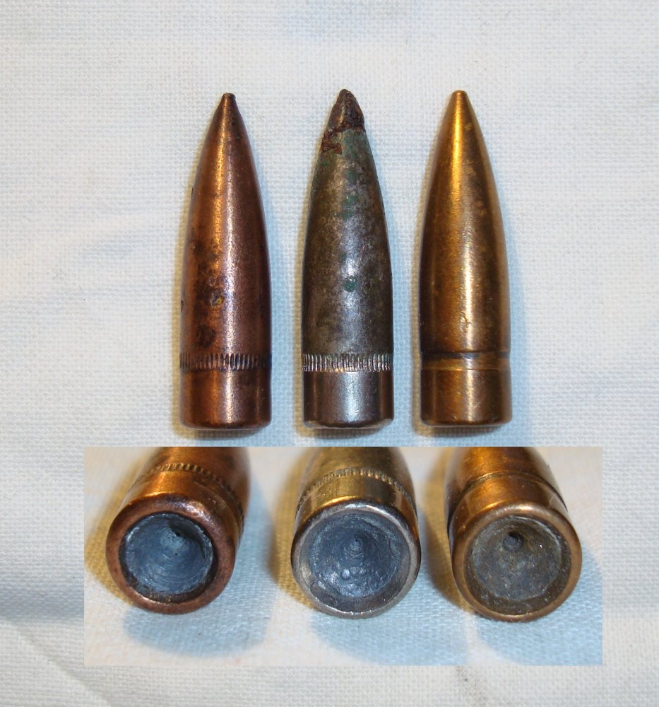

    распулил макет поржавее. пулько в центре, конус в дне не такой глубокий как в соседних пулях, но идентичен имеющимся у меня Лкам в мельхиоре.
    длина 28,5мм(носик подржавел, но вроде некритично). диаметр 7,9мм.

    Мне кажется что оболочка никелированная? Или покрытие мельхиор?
    Навевает мысль о германии(австрии).....

    скорее мельхиор, зеленые окислы и темно-серая патина...

    Каннелюра не та. И конус в донце другой.
    Можно провести такой опыт. Сделать серию пластилиновых или восковых слепков донного конуса. Немца ДМ 1917,стандартной биметаллической Л и непонятной пули.На мой взгляд донный конус будет такой как ДМ 1917.

    Конечно могла быть серия экспериментов с биметаллом сталь-мельхиор. Но тут имеется сумма признаков.
    1.Не характерный биметалл.
    2. Не типичная каннелюра(ширина и кол-во зубцов)
    3.Форма донного конуса.
    99 к 1 в пользу немцев....

    Магнитится пуля хорошо, визуально слой мельхиора очень тонкий, фольга(с обратной стороны есть раковины).
    Володь, а оболочка нагановской точно биметаллическая? Может там сердечник стальной в мельхиоре раз слабо липнет к магниту?

    Характерный или нет- это трудно сказать. В то время биметалл только внедрялся в производство гильз и оболочек.
    По поводу каннелюры и конуса...вообще у пуль("мельхиоровых") разных заводов и годов выпуска глубина конуса, ширина и вид накаток различались. Ессть в коллекции пули с такой же глубиной конуса, есть и с конусом глубже. Позже постараюсь сделать слепки по имеющимся у меня пулям. Также есть пули в мельхиоре с похожей накаткой.
    К сожалению немецкой пули отдельно нет, а макет распуливать рука не опускается((

    Кстати, может кому будет интересно, вынул пулю из турецкой гильзы. Дно свинцового сердечника плоское, почти вровень с краями оболочки.
