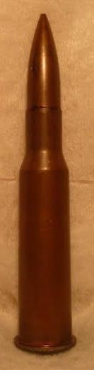

  9. Эстет военный
    Эстет военный Feldwebel
    209
    Вот то-то и оно, что это какое-то исключение из правил... Повторюсь, что макет не распуливался. Лак на стыке абсолютно без нарушений.
    ПП и СНБ естественно, только это уже 90-е плюс.

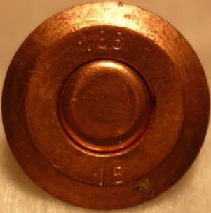

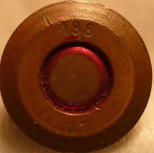

  11. Санек
    Санек Stabsfeldwebel
    1.384
    Москва

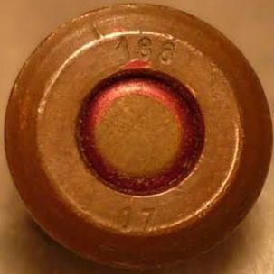

    Хотел добавить фото маркировки 188-15, как более свежей, но не грузится. Камрадам уже скинул её. Обещали в тему вставить. Но у меня есть ещё один вопрос к камрадам. По маркировкам 188-07. Она имеется в двух исполнениях. Одна обычная, типа как на фото камрада Hooke. Такой шрифт и теже размеры шрифта. Но ещё мне попалась гильза зде 188 и 07 выполнены более крупным шрифтом и при этом 07 в нижней части перевёрнута. Фото тоже обещали сбросить. Никто не просветит, что за "зверь" такой?

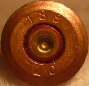

  12. Hooke
    Hooke Oberfeldwebel
    477
    минск
    Действительно, видел в сети такую. Может кто в хорошем качестве здесь разместит

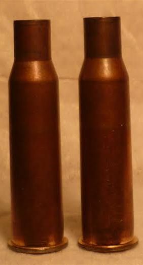

  14. Санек
    1.384
    Москва
    Спасибо Юра, за содействие. Вот и обещанные фото. какие есть мнения по 188-07? Может это чей-то заказ, с учётом принятых в той стране правил маркировки патронов, типа маркировок с 50 или 050, которыми маркировались новосибирские мосинки, изготовленные на заказ. Кстати, на фото камрада Hooke и на моих фото один и тот же экземпляр. Я купил его у камрада с Свердловской области.
  15. Unnamed Player
    Unnamed Player General-major
    34
    55
    8.738
  16. Hooke
    Hooke Oberfeldwebel
    477
    минск
    Так что можно по "зелененьким" сказать? Уж как то совсем не характерно... ни в период... ни в номенклатуру... И, как мне кажется, лак на пуле нанесен гораздо раньше, чем лак на стыке гильзы с пулей и капсюлем...

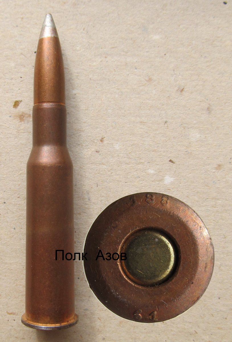

  18. Unnamed Player
    34
    55
    8.738

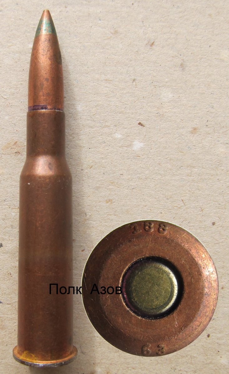

    Так как я все таки победил вот вам очередные "вкусности" из трофейных лент:
    1.Патрон снаряженный пулей ЛПС,завод №188(г. Новосибирск),1961 год.
    2.Патрон снаряженный пулей Б-32,завод №17(г. Барнаул) 1955 год.
    3.Патрон снаряженный пулей Т-46,завод №188(г. Новосибирск),1963 год.
    Kugel, Санек, Птица Говорун та 4 іншим подобається це.

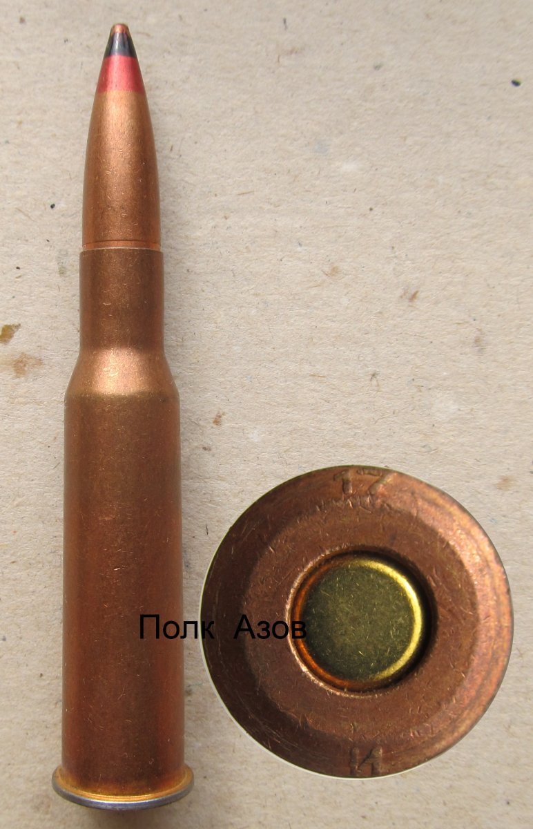

  19. Эстет военный
    209
    2-й, 3-й просто зачет!

    17 96 ПП
    Князь Сергей та Unnamed Player подобається це.

    ПЗ.
    17 75 и 17 81
    vittmann та Unnamed Player подобається це.

    Снайперские(7н14, вроде так назывались:oops:)
  23. Unnamed Player
    34
    55
    8.738
    СН это 7Н1,а 7Н14 это типа снайперский бронебой,их где-то года 1998 делать начали.
    Never Again подобається це.

    7Н1
    17 91
  26. Unnamed Player
    34
    55
    8.738
    Донце свинец?Ибо если сталь то это ЛПС(СТ-М2)
