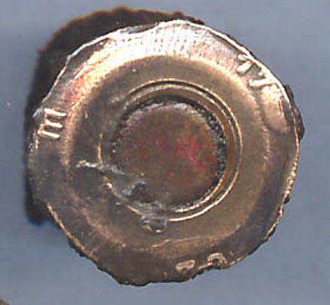

    Трясця! ...що там за маркування - цифри 11 на 3 і 6 годинах??? :(
    Цікаво...

    Да удивил ПЗ из Казани!
    Или римская II ? Ведь римская V на клеймах имеется.

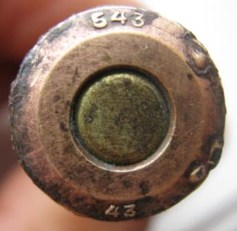

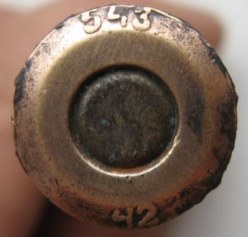

    У меня завода №543, есть 1942,43 гг.

    ...можливо 2 букви "П" - "Победа" - бо 1946 рік...

    Ну не знаю...патрон наче не в Таллліннні виготовлено...чого це вони спали з вересня 1945... :)
    А якщо чесно -- мені цей аспект дуже цікавий...може додатково на *Тризні* спитати? там хлопаки по післявійні дуже головуваті. ;)

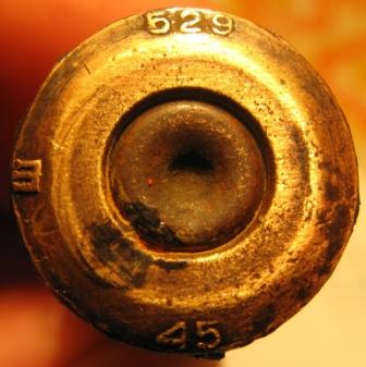

    Вот еще одно произведение ПЗ № 529. Обратите внимание на отсутствие кольцевого крепления капсюля.

    Странно, что ни кого не удивило отсутствие кольцевого крепления капсюля на ШКАСовской гильзе.

    Возможно это отбракованный ШКАС, поэтому и не стали заморачиваться дополнительным креплением.

    Все правильно, это отбраковка.:smile_12: Гильза от холостого патрона.

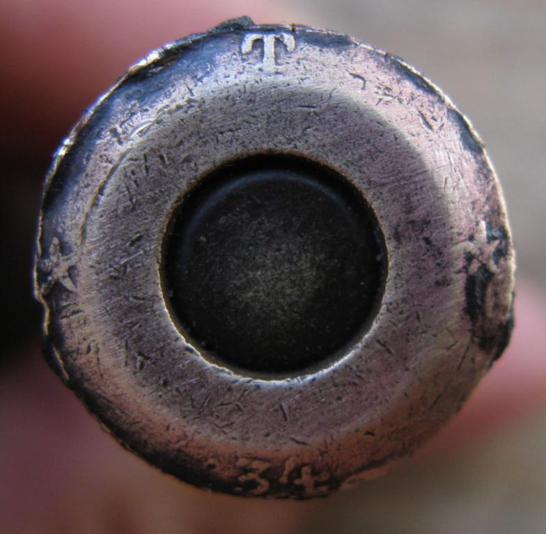

    Вот еще любопытное клеймо:

    Классное клеймо! Видел такое же 1935 г. К сожалению, на чужой фотке.

    Якщо не помиляюся - на Тризні воно обговорювалося...чи дійшли камради консенсусу щодо значення зірочок на 3 і 9 год?

    Версия : 1934 год был началом серийного производства биметаллических гильз на ТПЗ. Образец со звездами - какая-то пилотная партия для отработки технологии.
    И далее : излишки или отбраковка гильз технологической партии, пошли на изготовление холстых патронов...
  20. INVEST_R 7.62

    ТПЗ начал выпускать биметаллические гильзы, как минимум с 1932 г, а может быть и с 1931.

    З 1931...

    Это еще не подтверждено, но мне такую гильзу обещали. 1932 год у меня есть

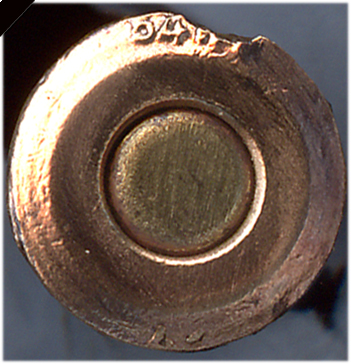

    Из заваляшшых...
    ("541 - 41")

    Интересное клеймо... Завод №541 в Челябинске, начал выпускать продукцию в конце 1941г.

    Интересно, вписывается ли данное клеймо в картину боев дальних (100-120 км, север) боев после взятия Киева в сентябре-октябре 41-го .
    Один такой из обоймы СВТ-38, прочие - другие...
    Странно как то...
