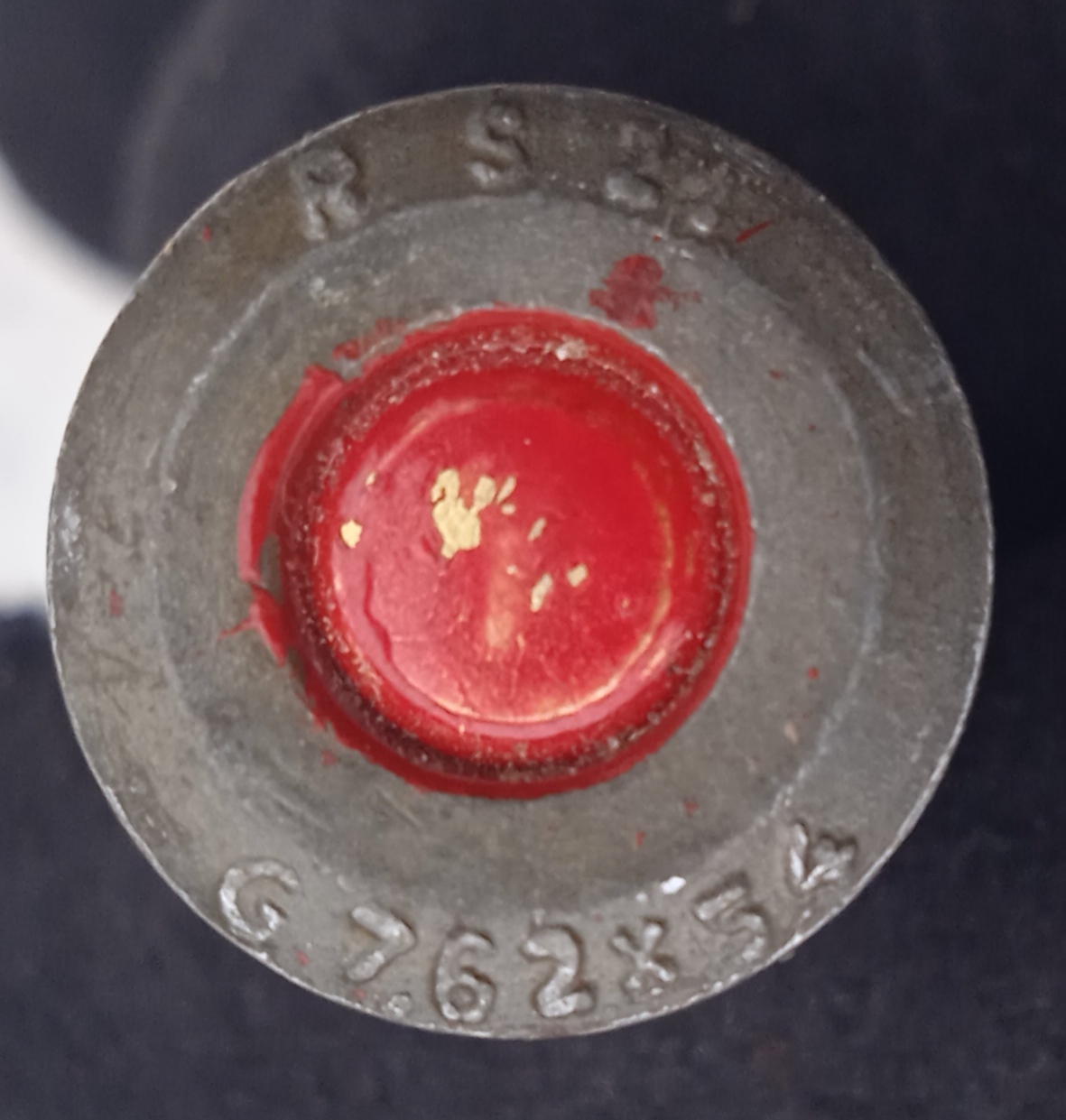

    Маркировка гильзы патрон G7,62х54

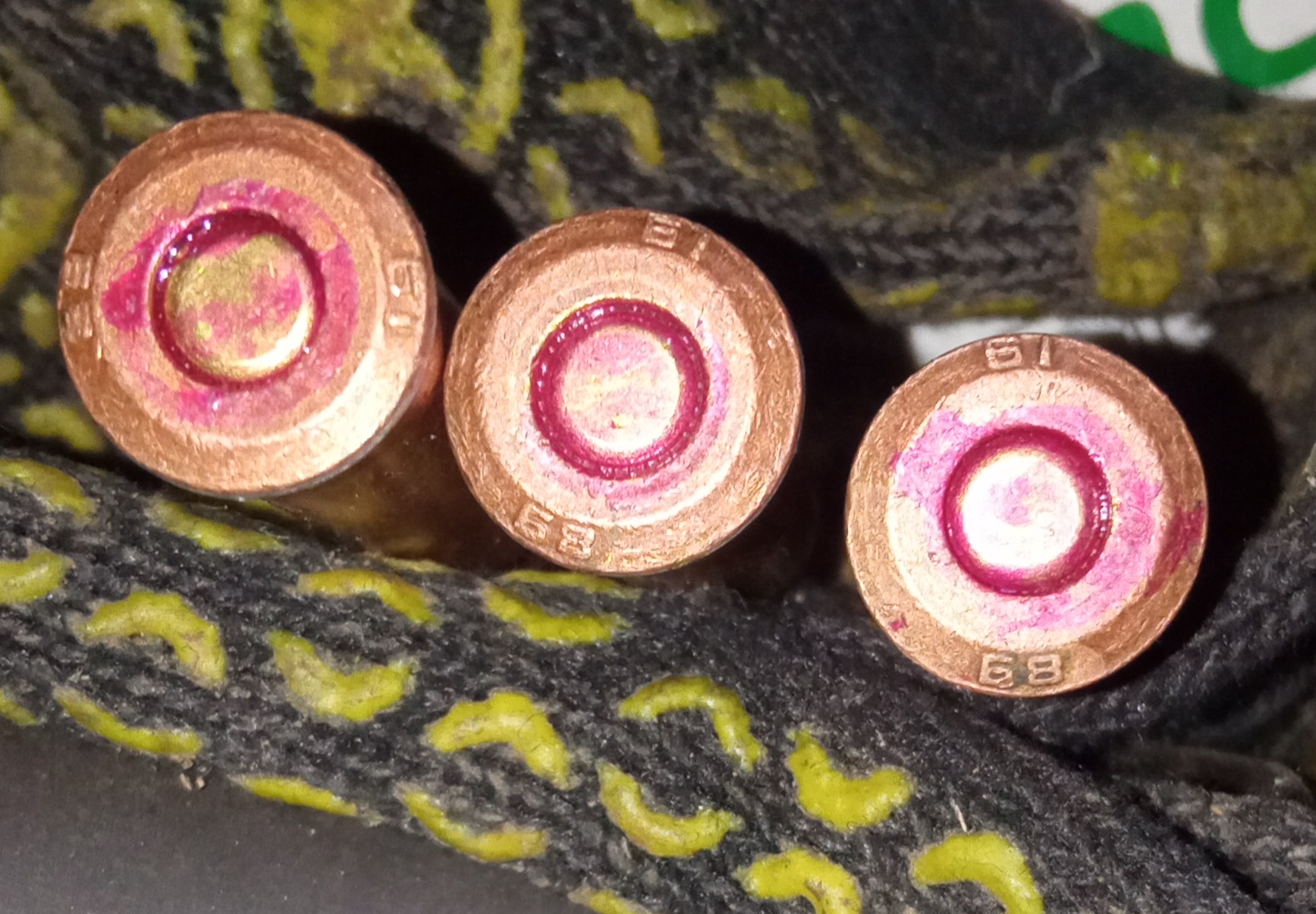

    Сьогодні в нас знову мова з трофей, цього разу китайський ЛПС, але здається мені він також побував на албанському комбінаті Полічан, принаймні "герметизація" на те вказує.
    Прийшов від друга,але історії нема...
    Тож , Китай, завод номер 61, 1969 рік:
    akms1974, Carl Zebisch, GINDENBURG та 3 іншим подобається це.

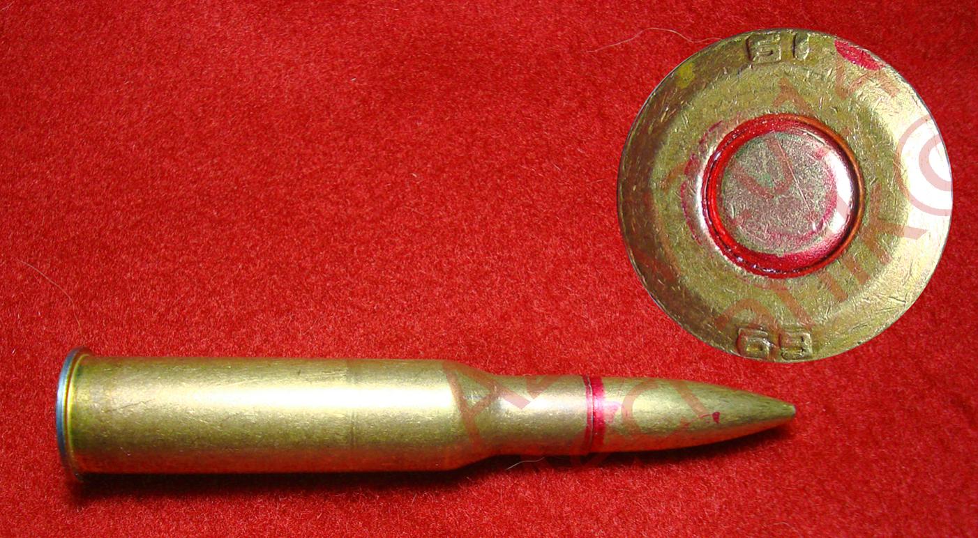

  18. Unnamed Player
    Unnamed Player General-major
    34
    55
    8.743
    Судячи з розміру Бердан.

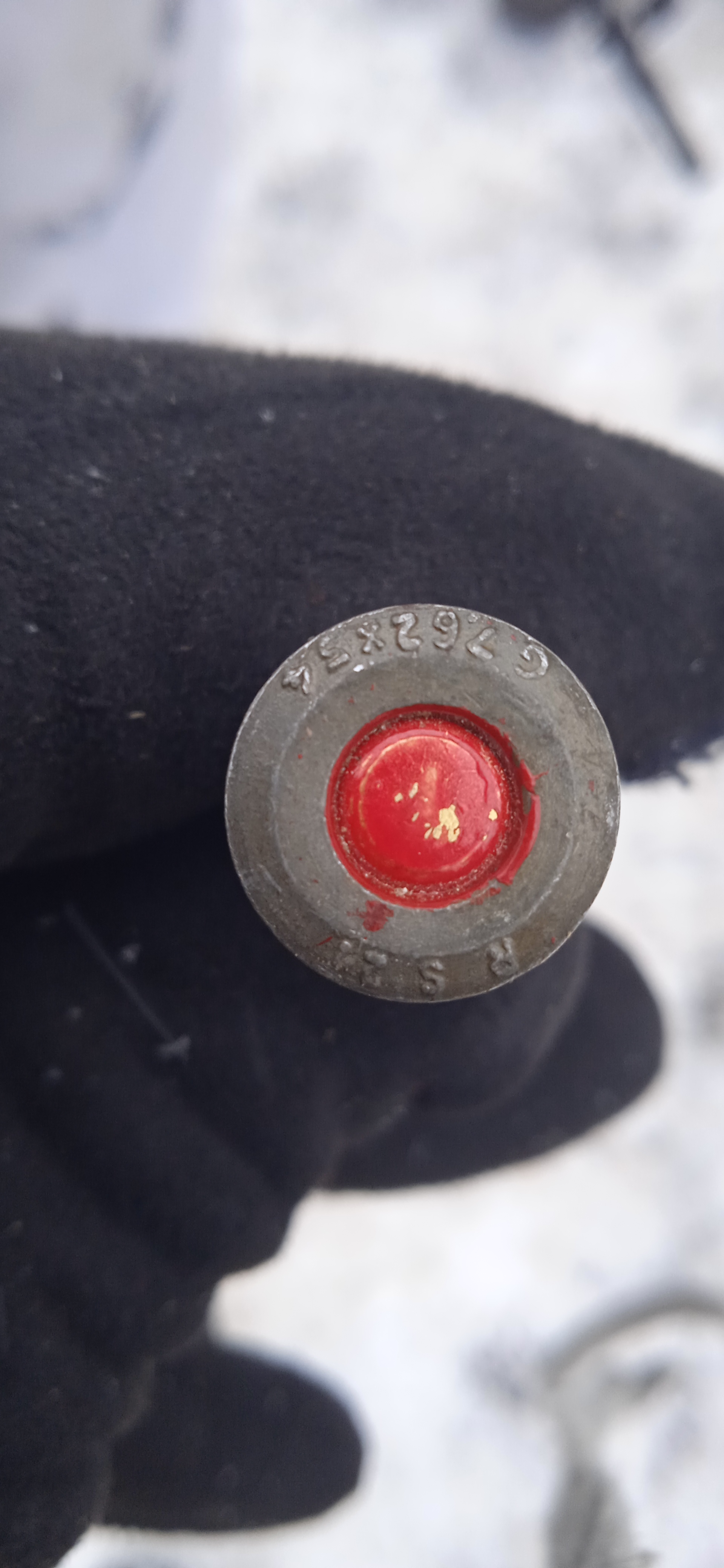

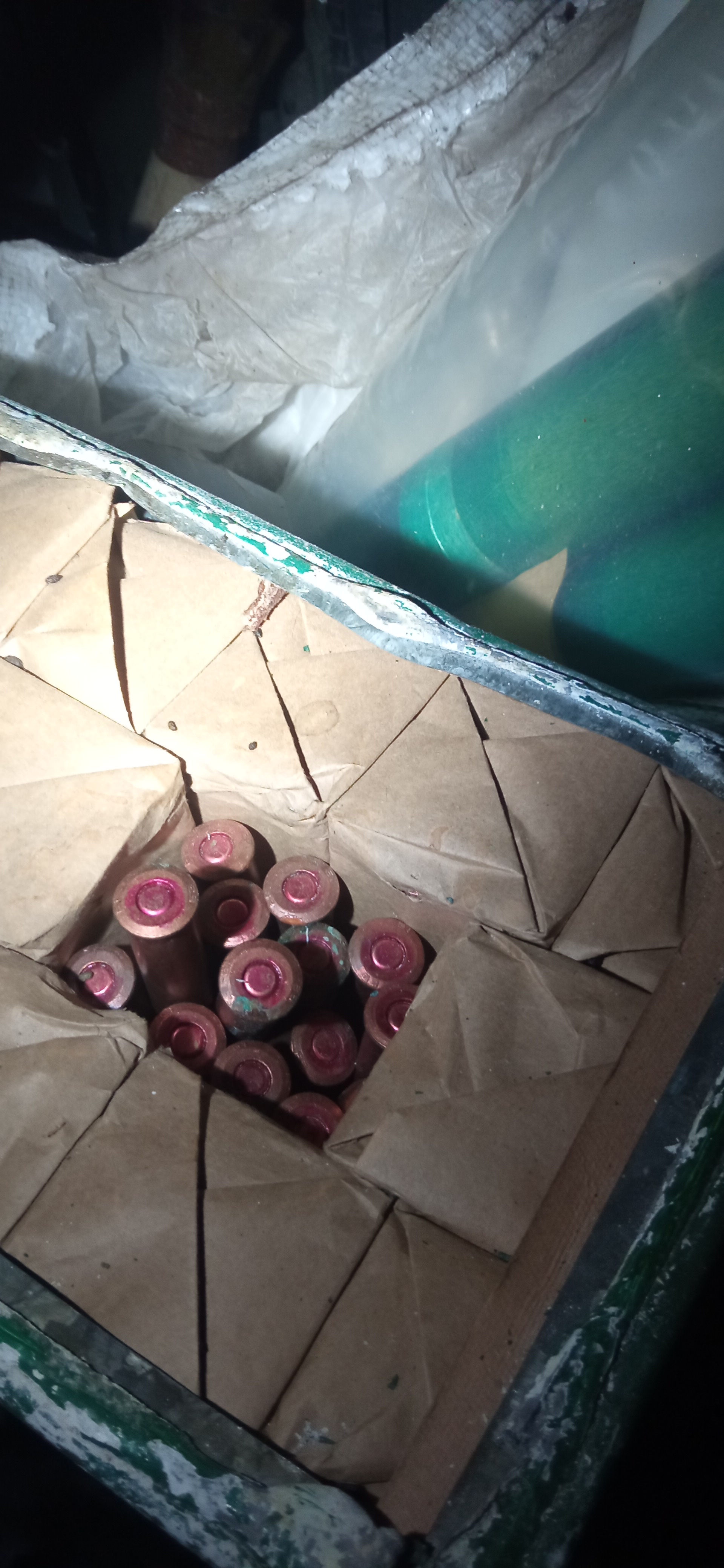

    Вересень 2023, піхотні позиції батальону К2 ( 54 ОМБр 2мб), район села Верхньокам'янське (Чубарівка) Донецької обл.
    Маоістські набої. Цинк окислений, нечитабельний. Звідки їх взяли - ніхто не пам'ятав. Лежали на крайній випадок.

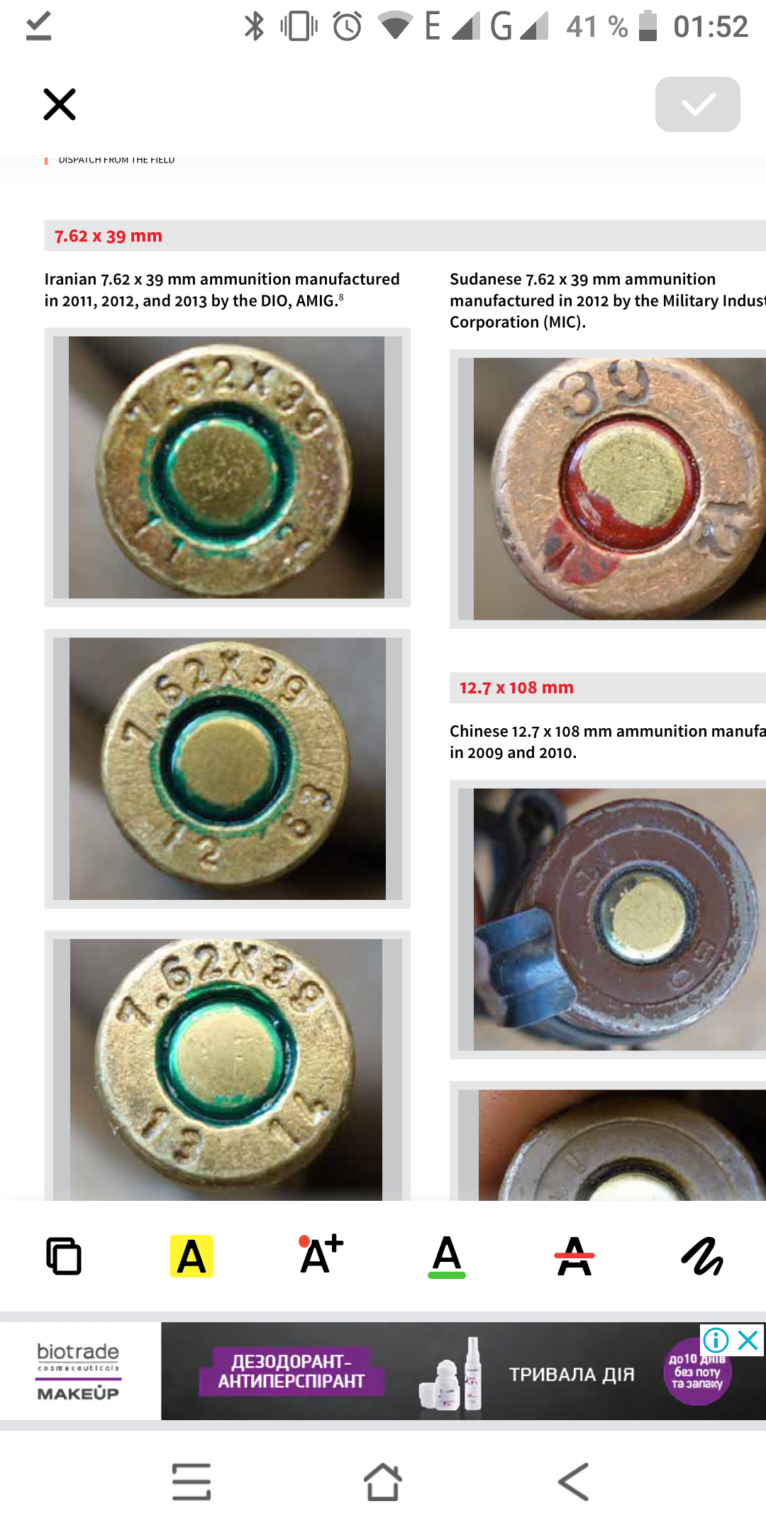

  20. Carl Zebisch
    Carl Zebisch Oberst
    41
    62
    6.629
    Bassarabia Cetatea-Alba

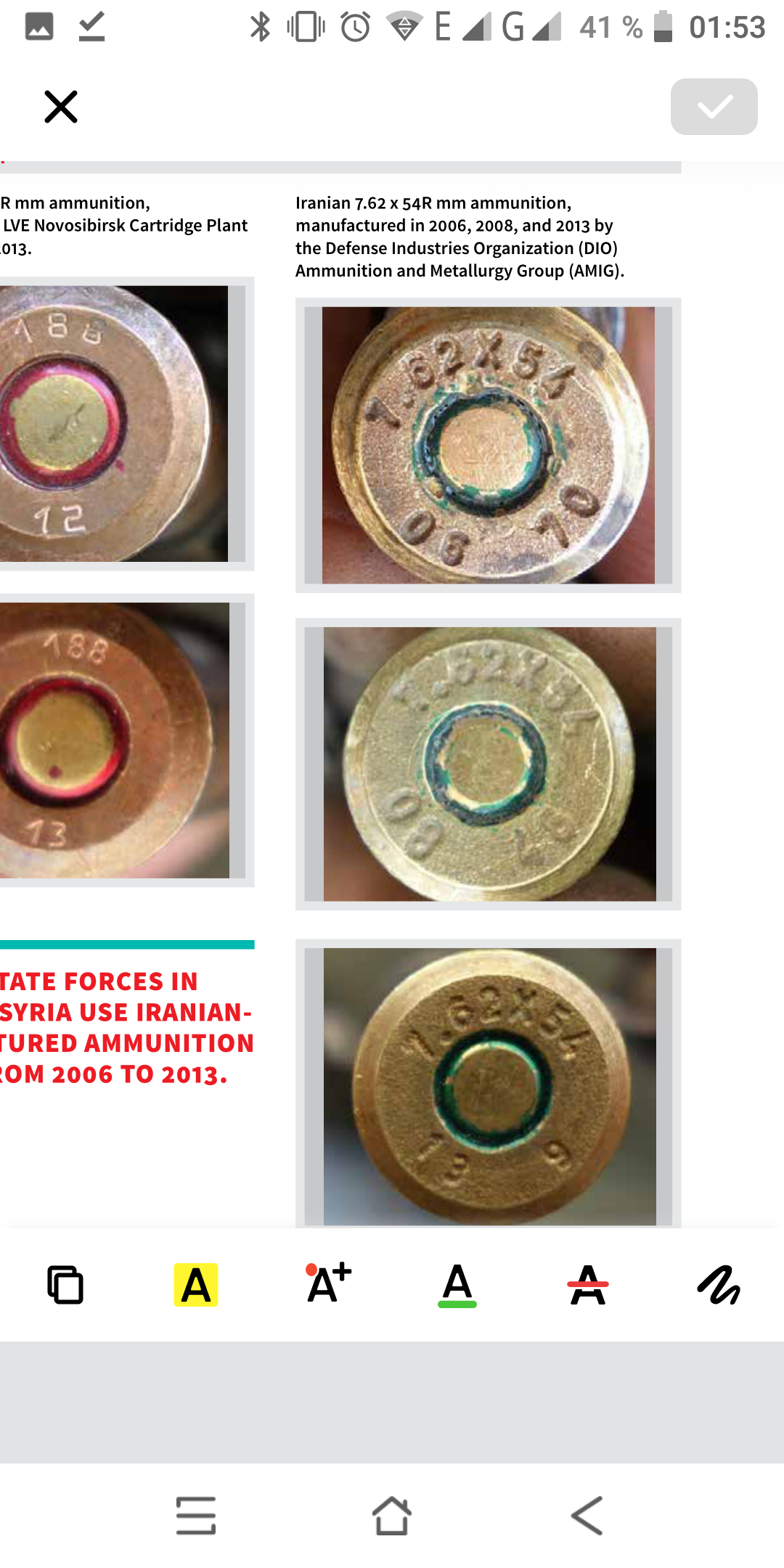

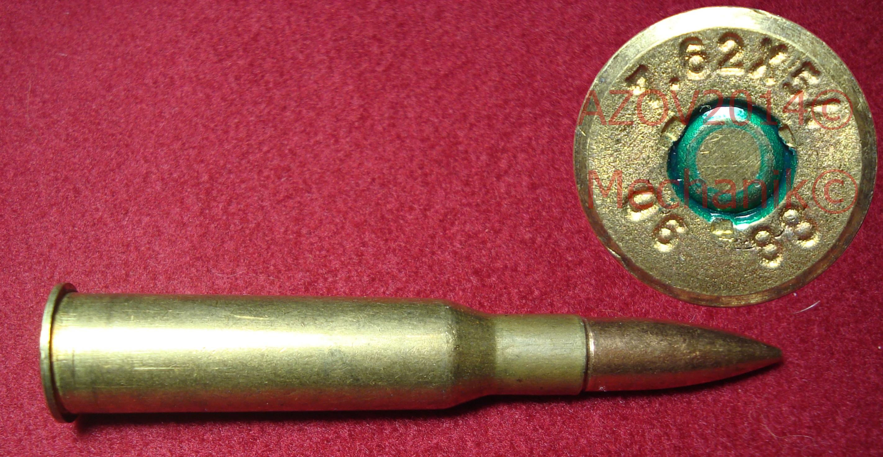

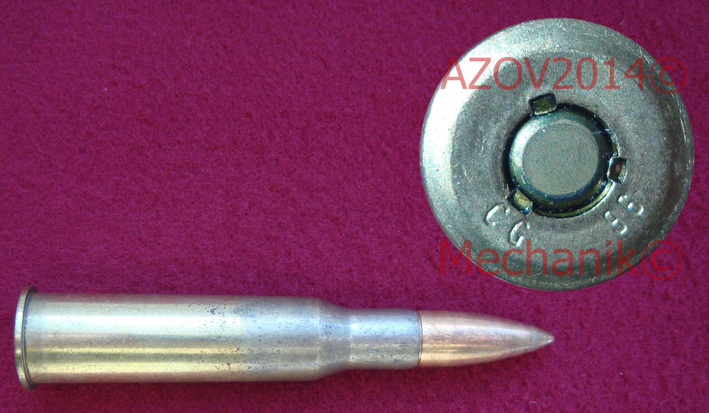

    Судя из отчёта или ОБСЕ или ООН, на 7 часов это год производства, и соответственно получается что патрон 2006 г. выпуска, для примера скрины патронов 7,62х54Р и 7,62х39

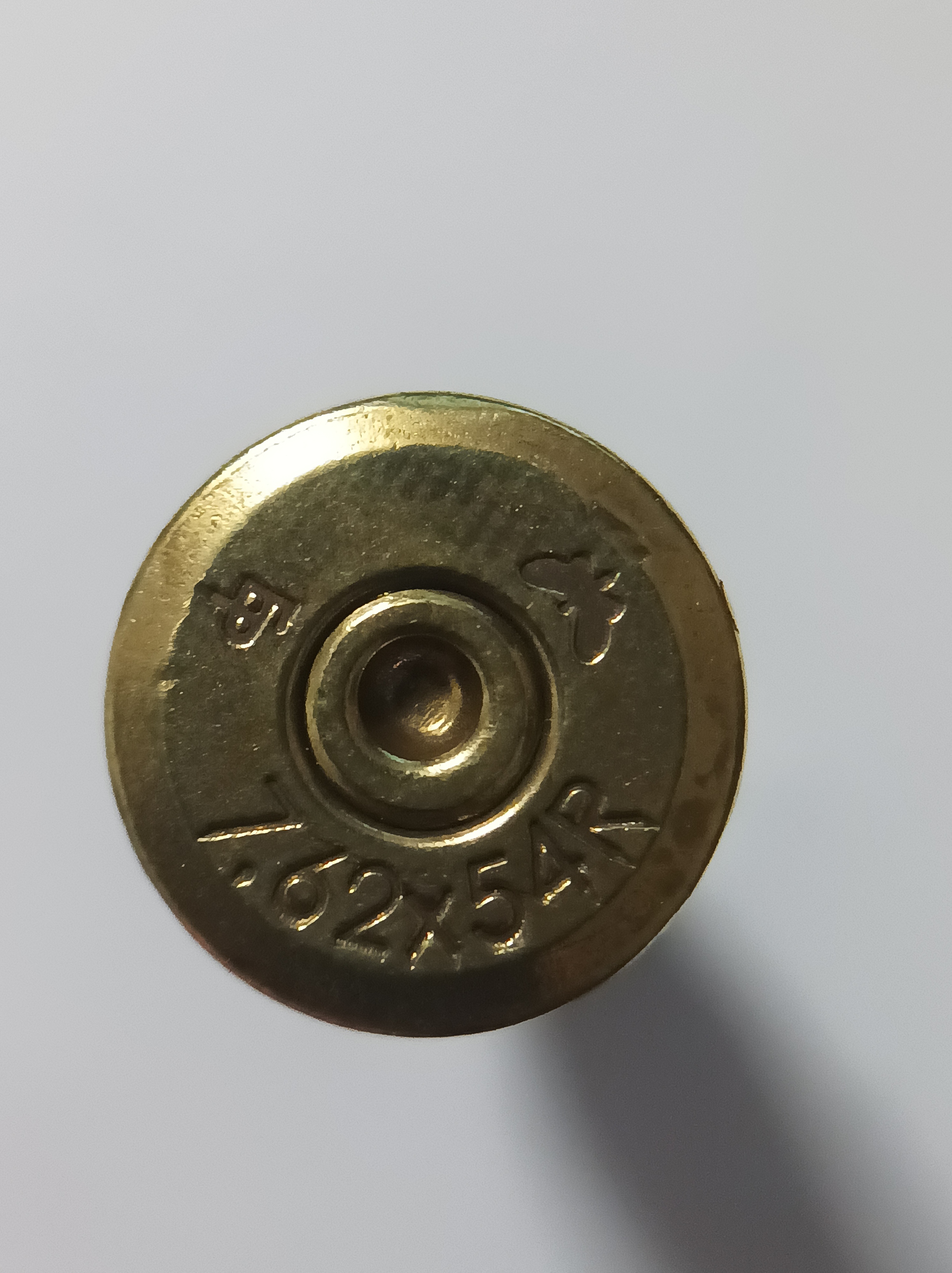

    Таку знайшов. Хто підкаже виробника?
    Carl Zebisch, Unnamed Player та Птица Говорун подобається це.

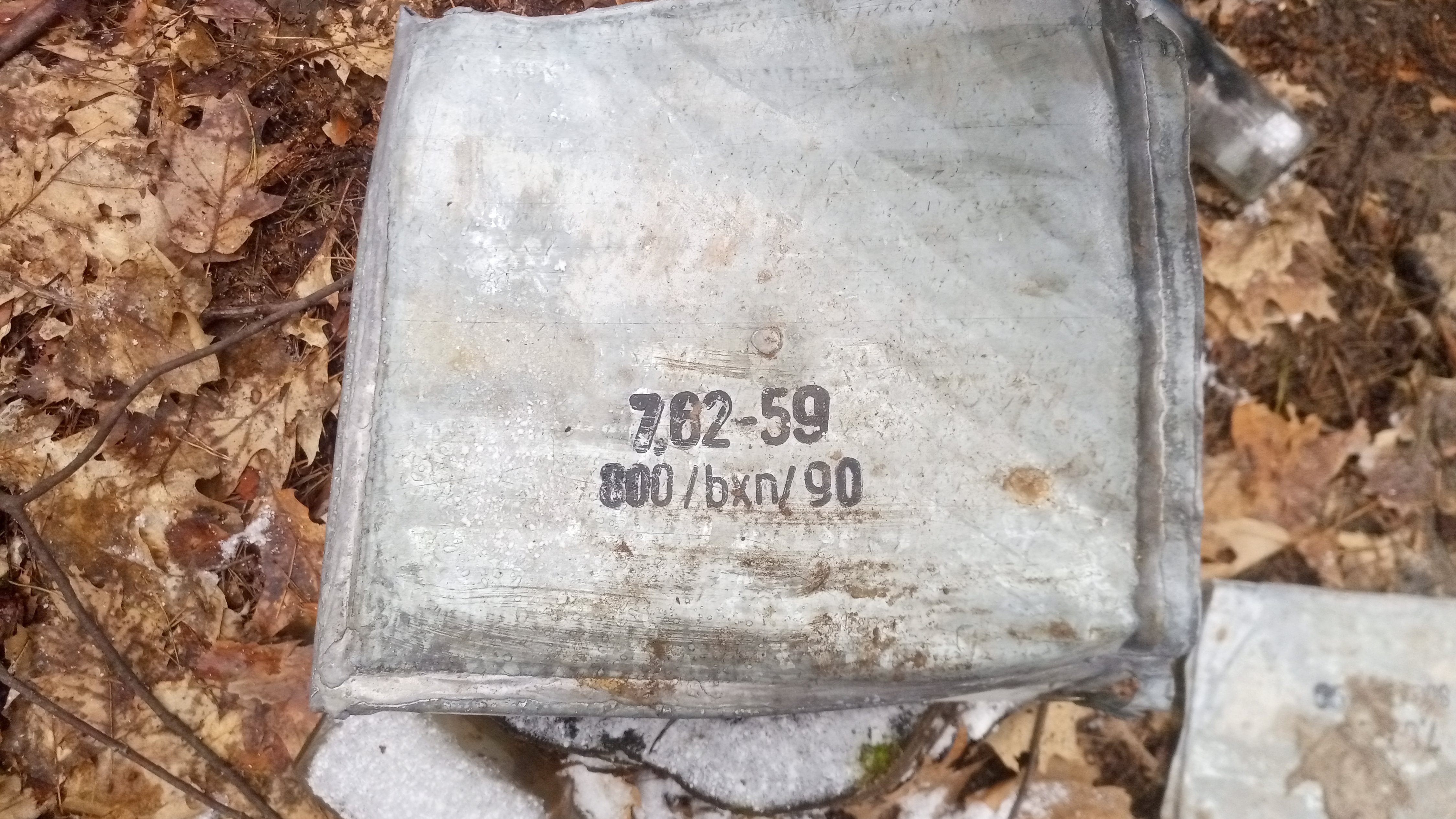

  23. Carl Zebisch
    Carl Zebisch Oberst
    41
    62
    6.629
    Верхняя крышка от оцинкованной укупорки на 800 шт патронов 7,62х54Р, чехословацкого производства за 1990г.

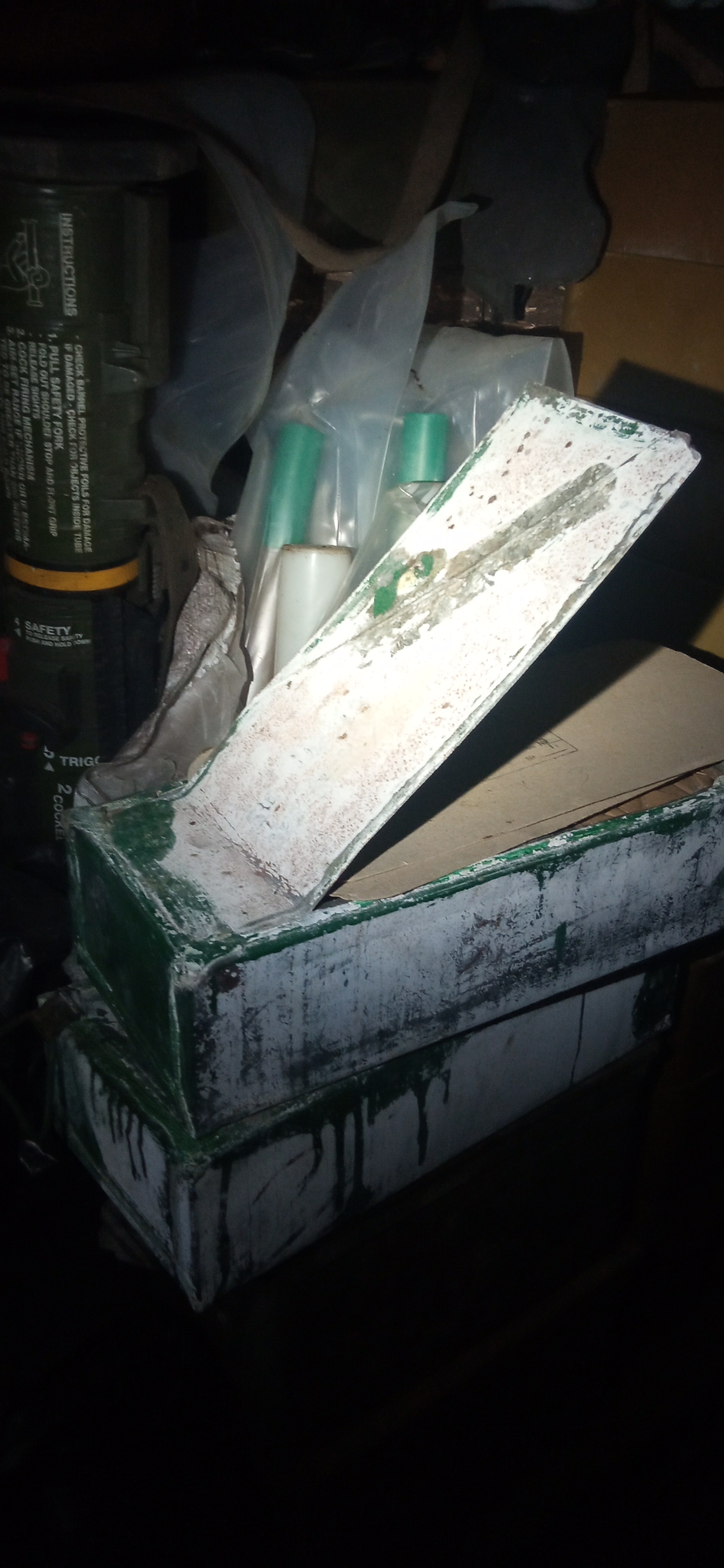

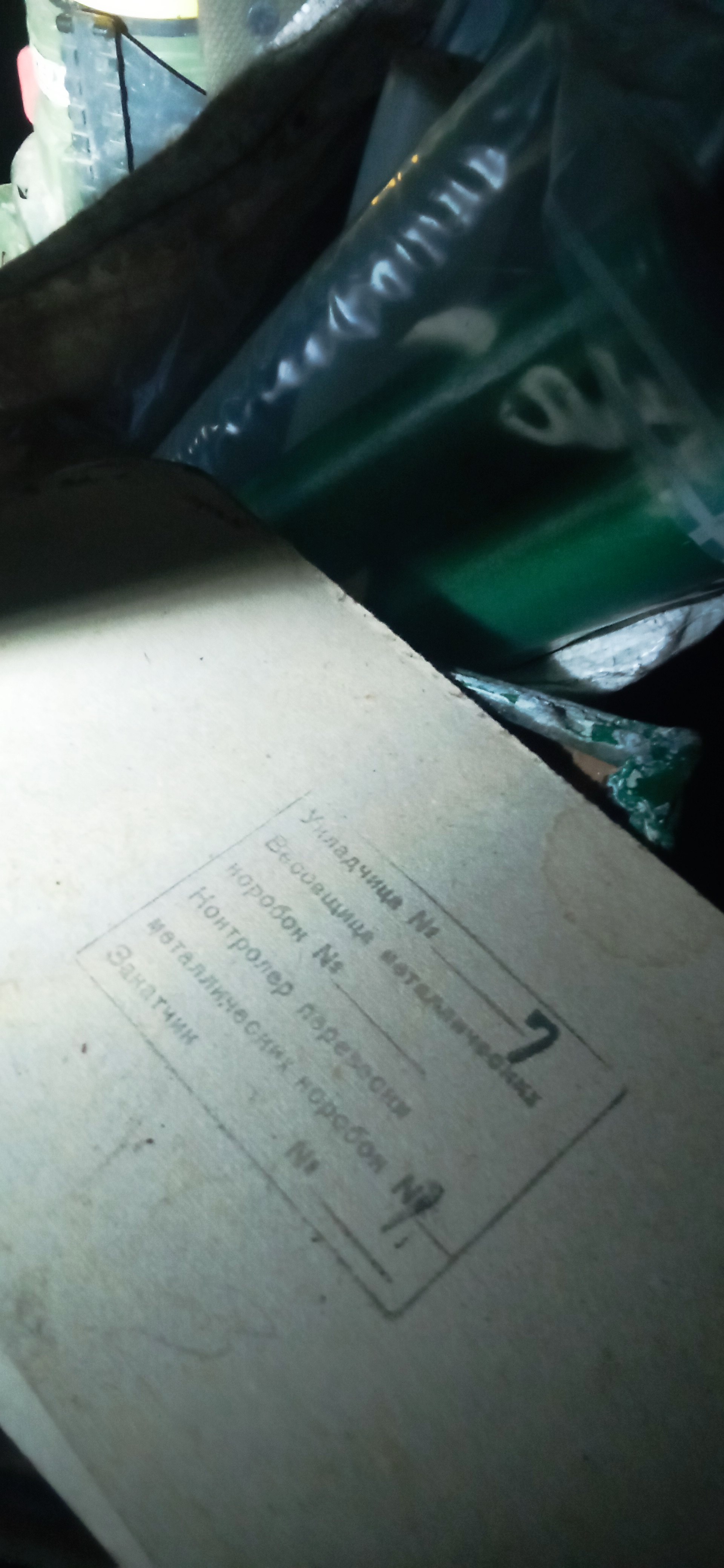

  24. Carl Zebisch
    Carl Zebisch Oberst
    41
    62
    6.629

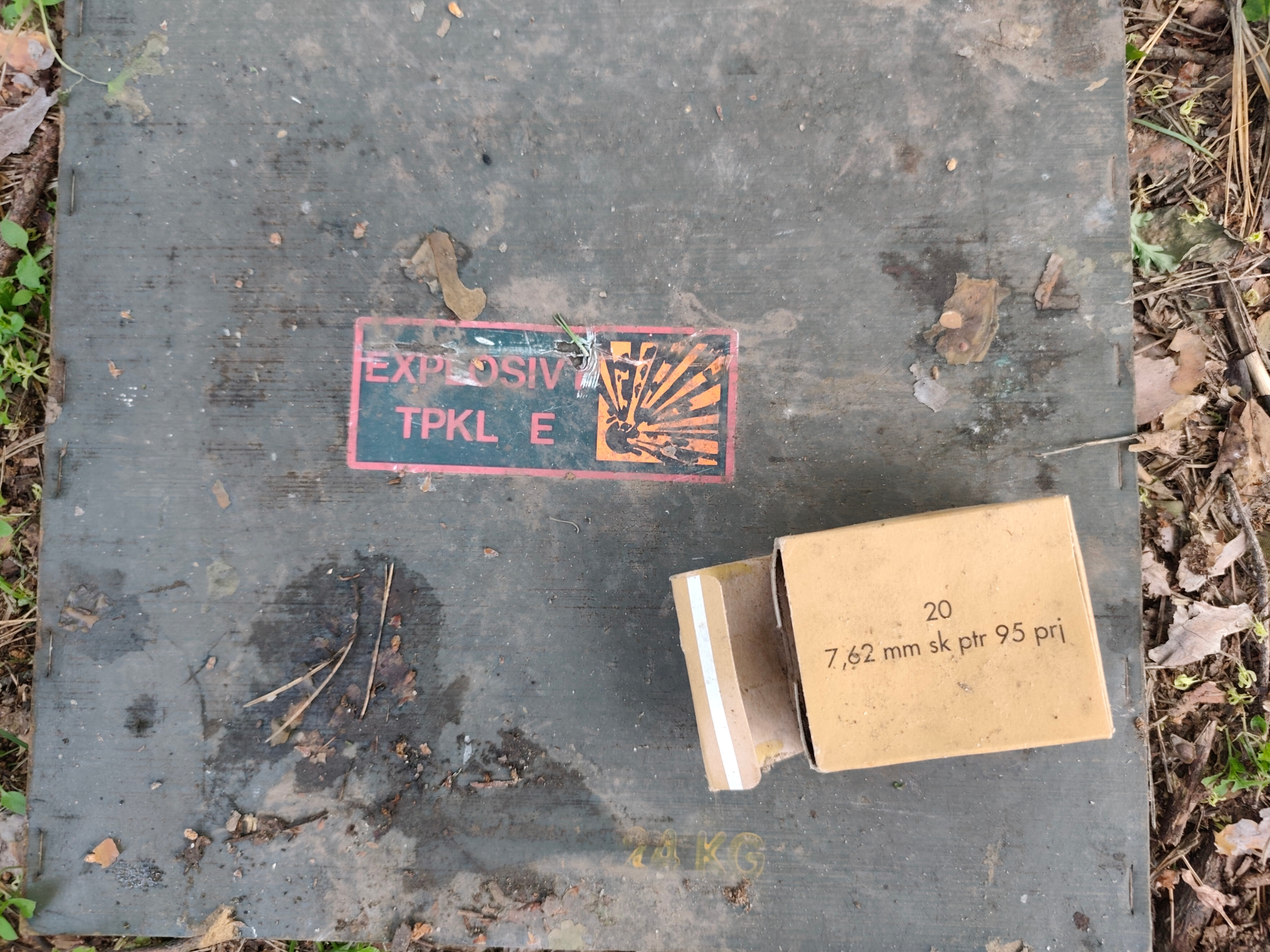

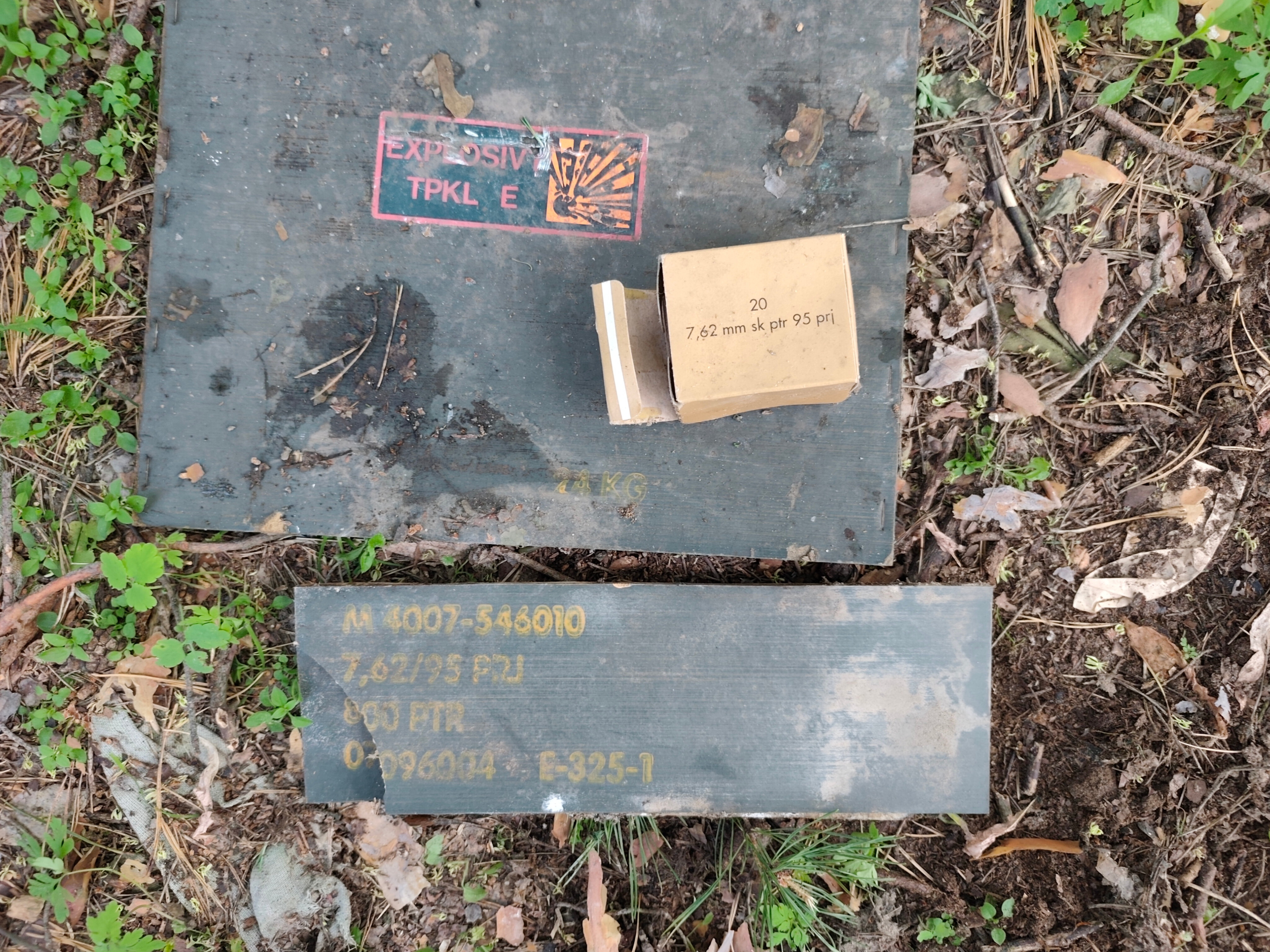

    Гулял по лесу, на стоянке наших подразделений нашел остатки ящика и коробок.
    Kugel, Mechanik, Unnamed Player та 2 іншим подобається це.

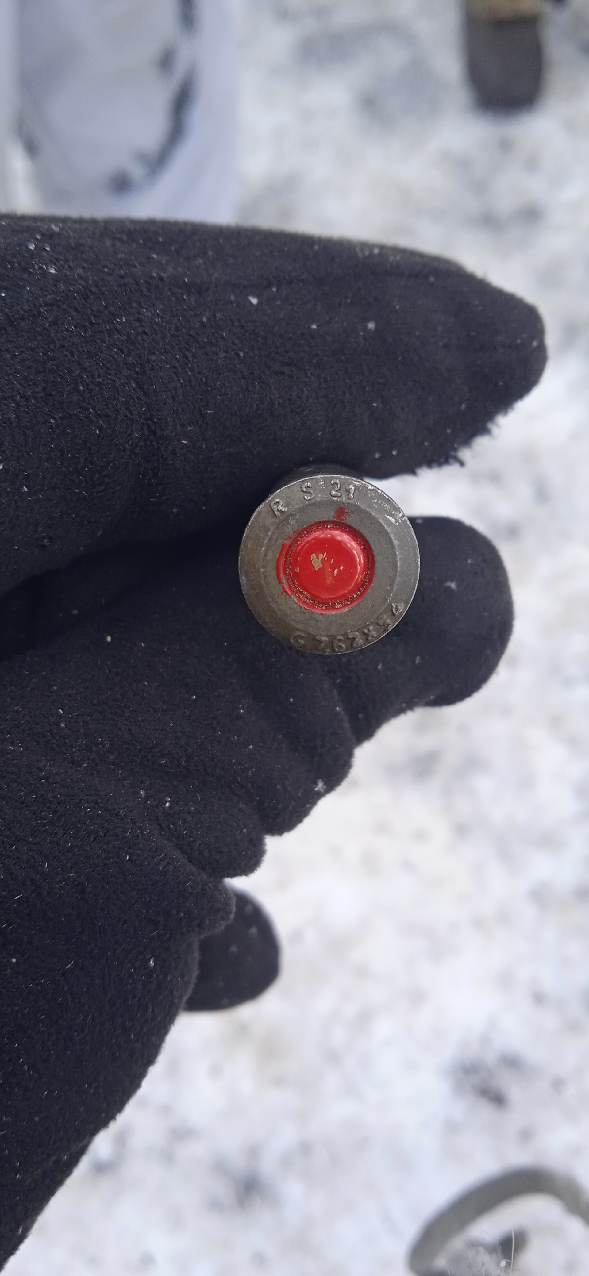

    Скоріше за все:
    EPA (+метелик) – Extreme Performance, Велика Британія
