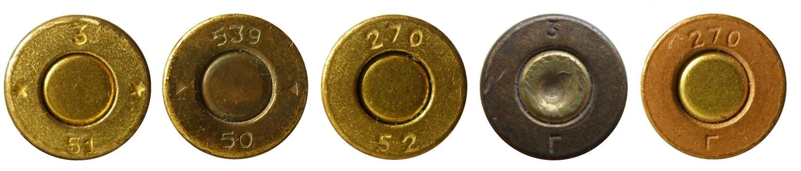

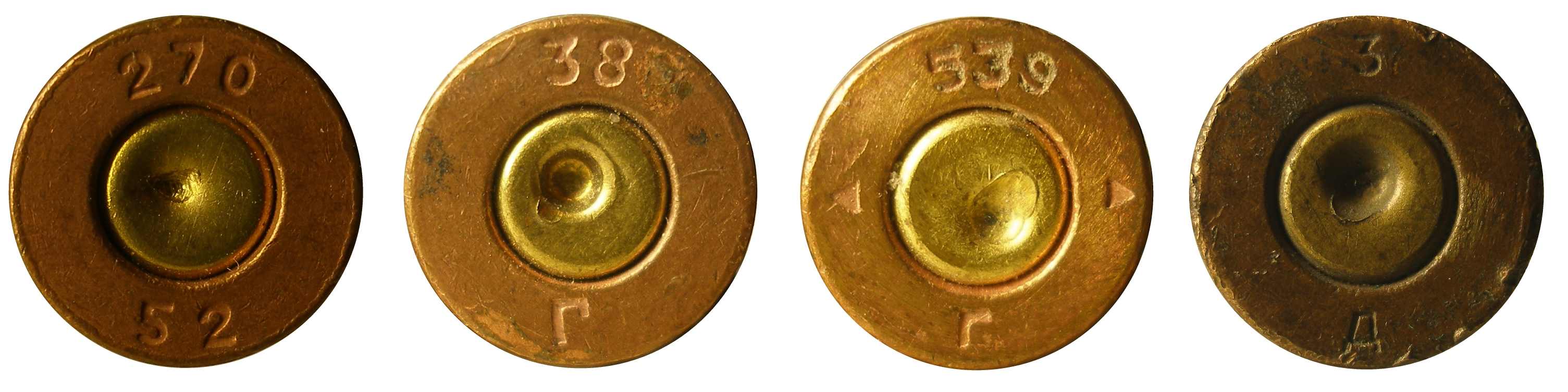

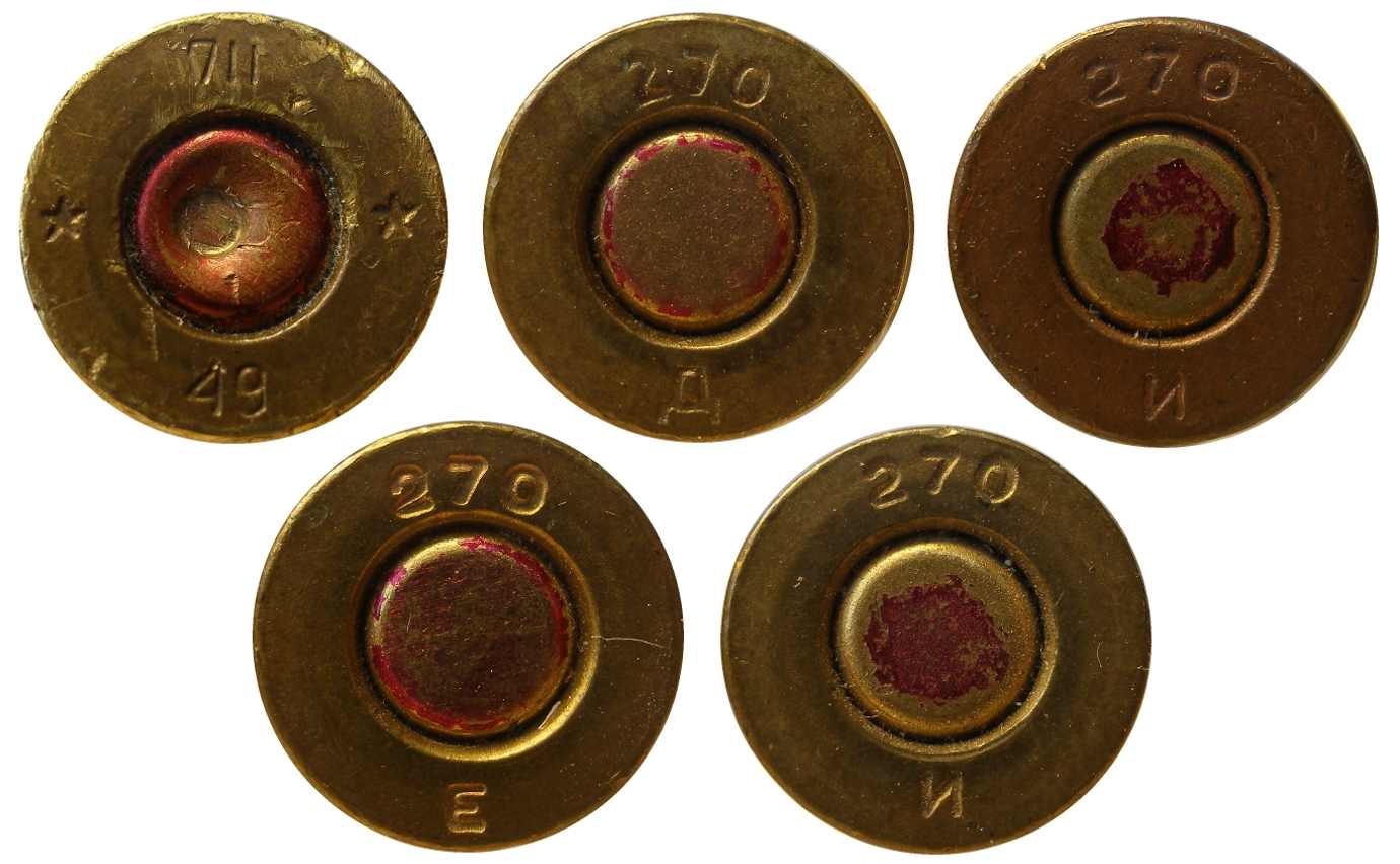

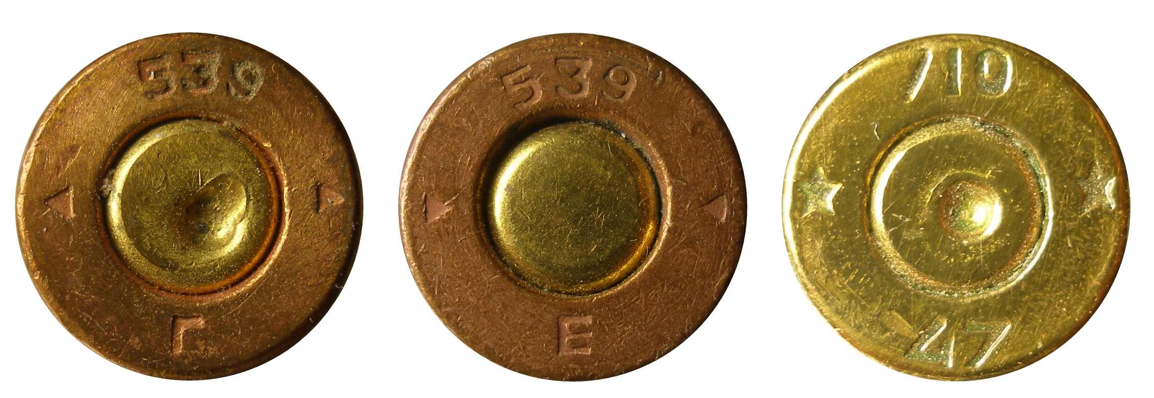

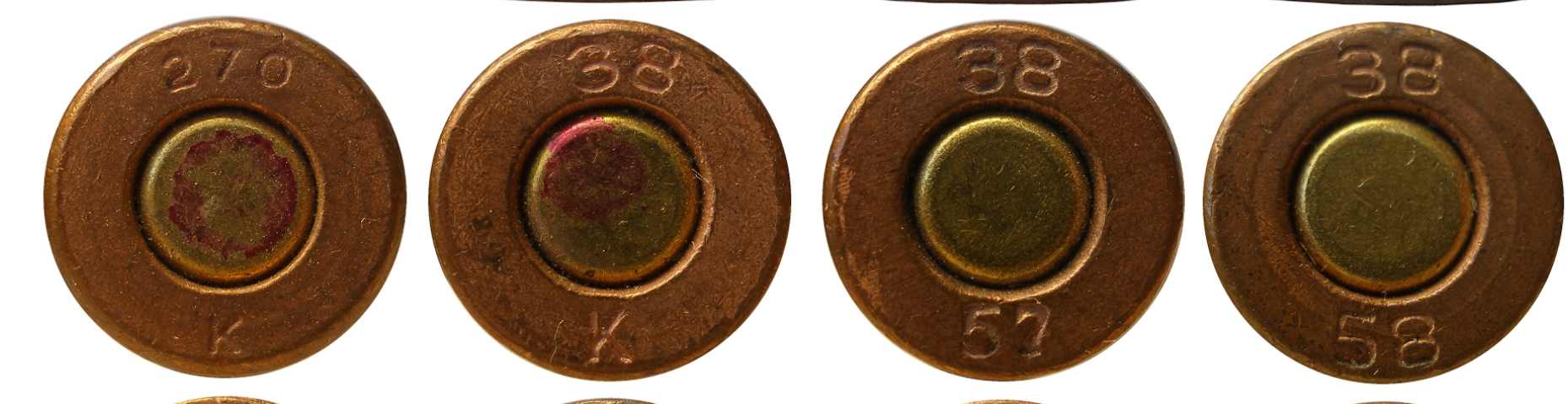

  10. Kugel
    Kugel Moderator
    1560
    2.981
    5.368
    Тут треба відмітити, що букв Ж та З не було в маркуванні... Принаймні на стрілецьких боєприпасах. Можливо є десь на артиллерийських гільзах чи на різном супутном обладнанні.... Але...
    На гільзах стрілецьких боєприпасах після літери Д, шла літера И (1954 рік) та К (1956).
    Далі. Також, в навчальний період використання букв замість цифр, така скритна нумерація почалася з 1952 року, а не з 1949-го... Тобто зразу з літери Г. Причому в цьому році були як буквенні позначки, так і ранні цифрові...
    І 52 і Г.
    Приклад ТТ та ПМ нижче на фото...

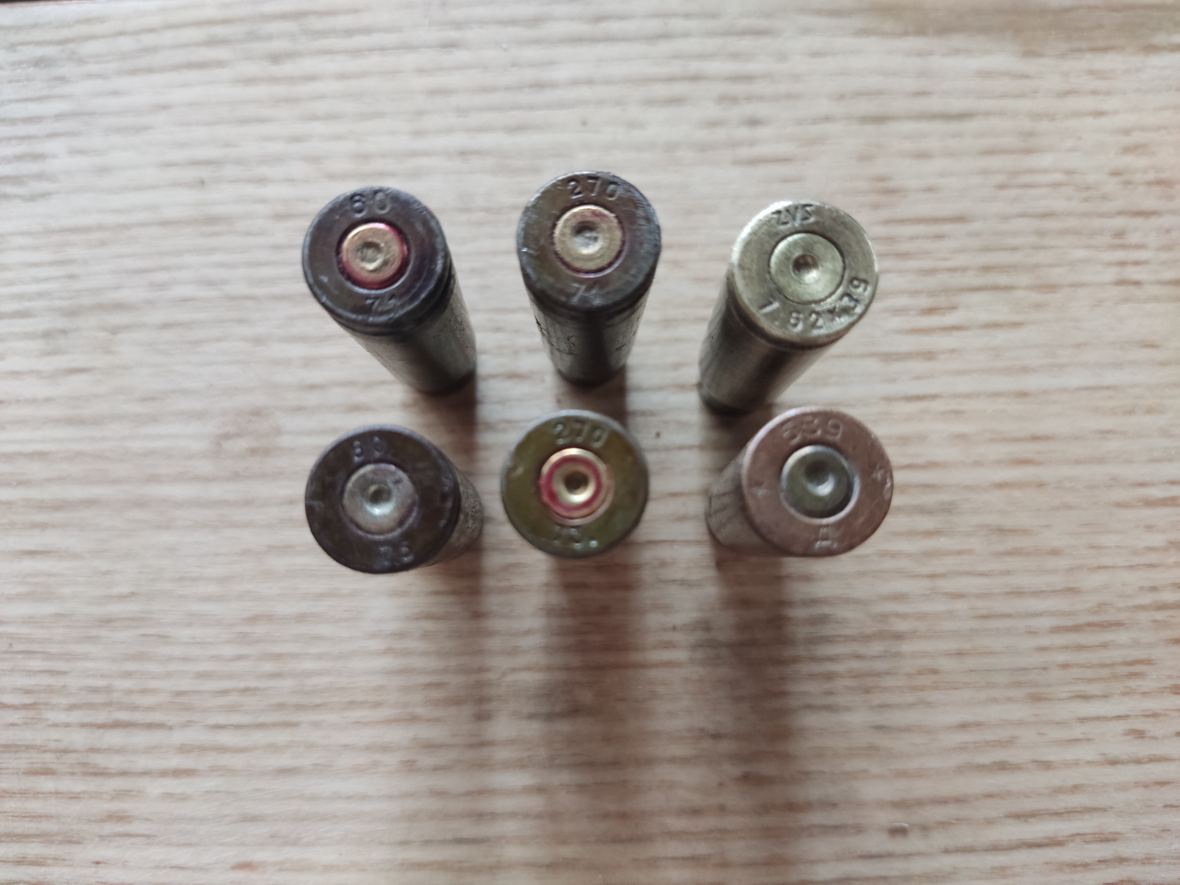

    Дякую, колеги. Я вірно зрозумів, що патронів стрілецької зброї з клеймом літер А, Б, В, Ж, З - в природі не існує?
    А з літерами Г, Д, И, К випускали ВСІ патронні заводи? Тобто ці чотири літери складають модельний ряд всіх заводів, чи є такі заводи, які випустили, наприклад, тільки И та К, або тільки Д ?
    Як приклад - завод 17 випустив продукцію з усіма літерами, завод 60 - тільки Г і Д, завод 539 - тільки Д, И, К.
    Така інфа існує?
    Otryta, Лорд Грегори, akms1974 та ще 1-му подобається це.
  12. Kugel
    Kugel Moderator
    1560
    2.981
    5.368
    Такої об'эднанної інфи ніде нема.
    Гарантовано в ці роки віпускались ВСІ калібри, що були на озброєнні в той час.

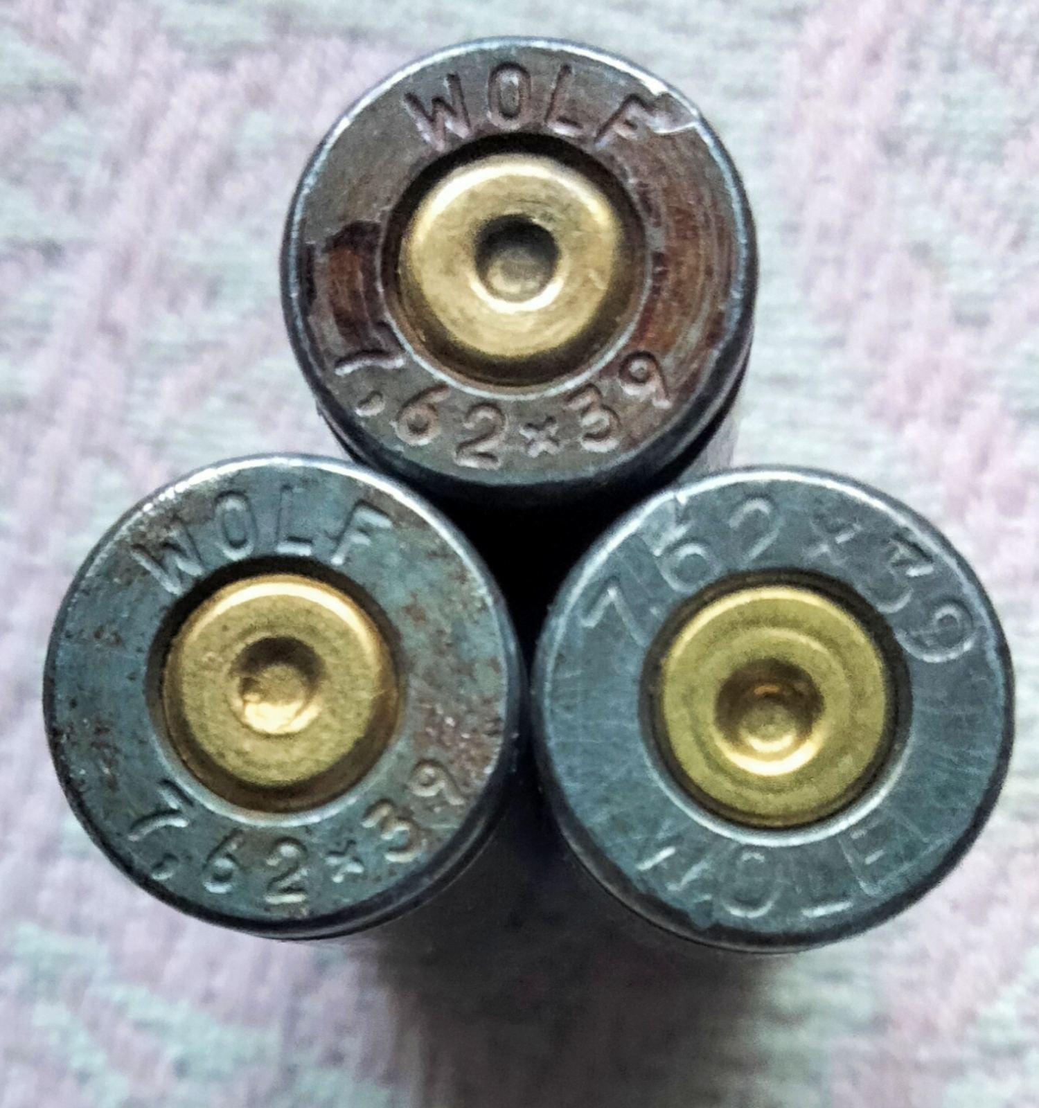

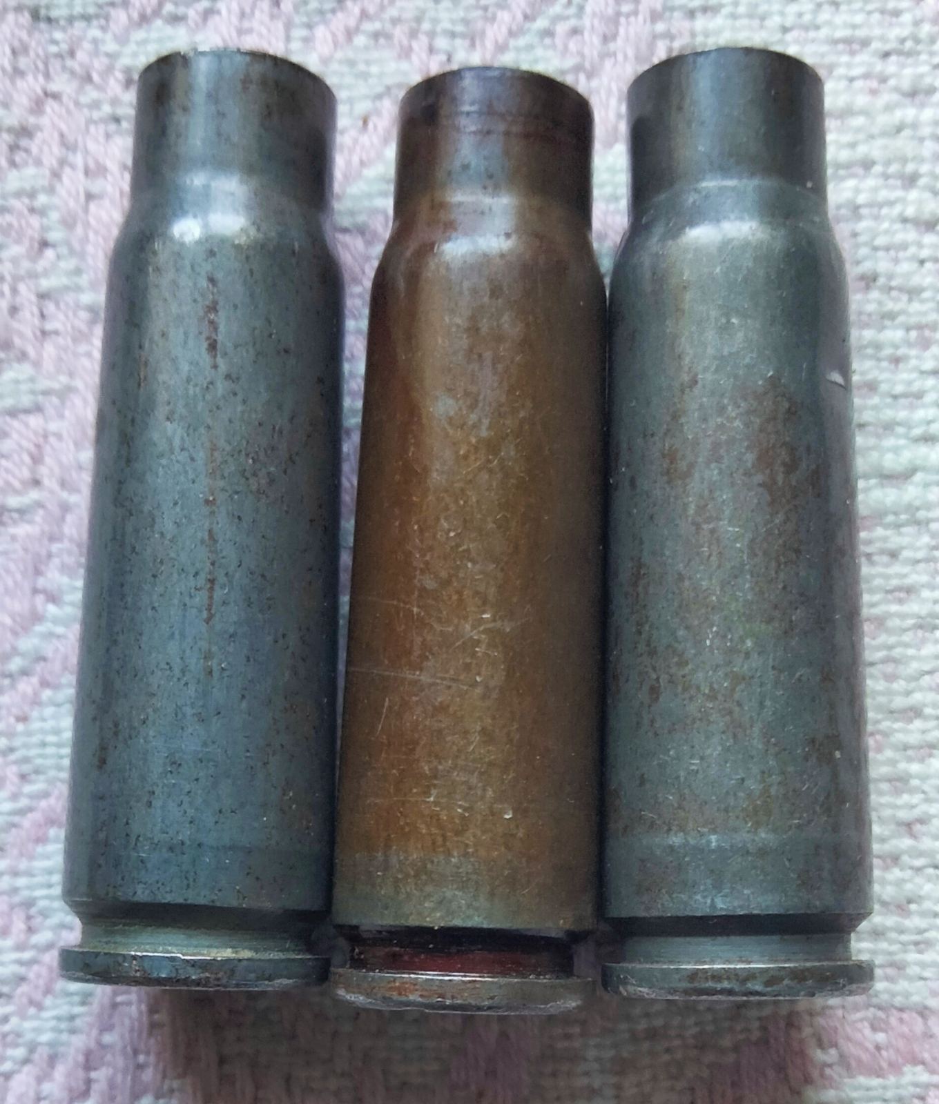

    Мої Вольфи в трьох варіантах
    Unnamed Player, Otryta, Лорд Грегори та ще 1-му подобається це.

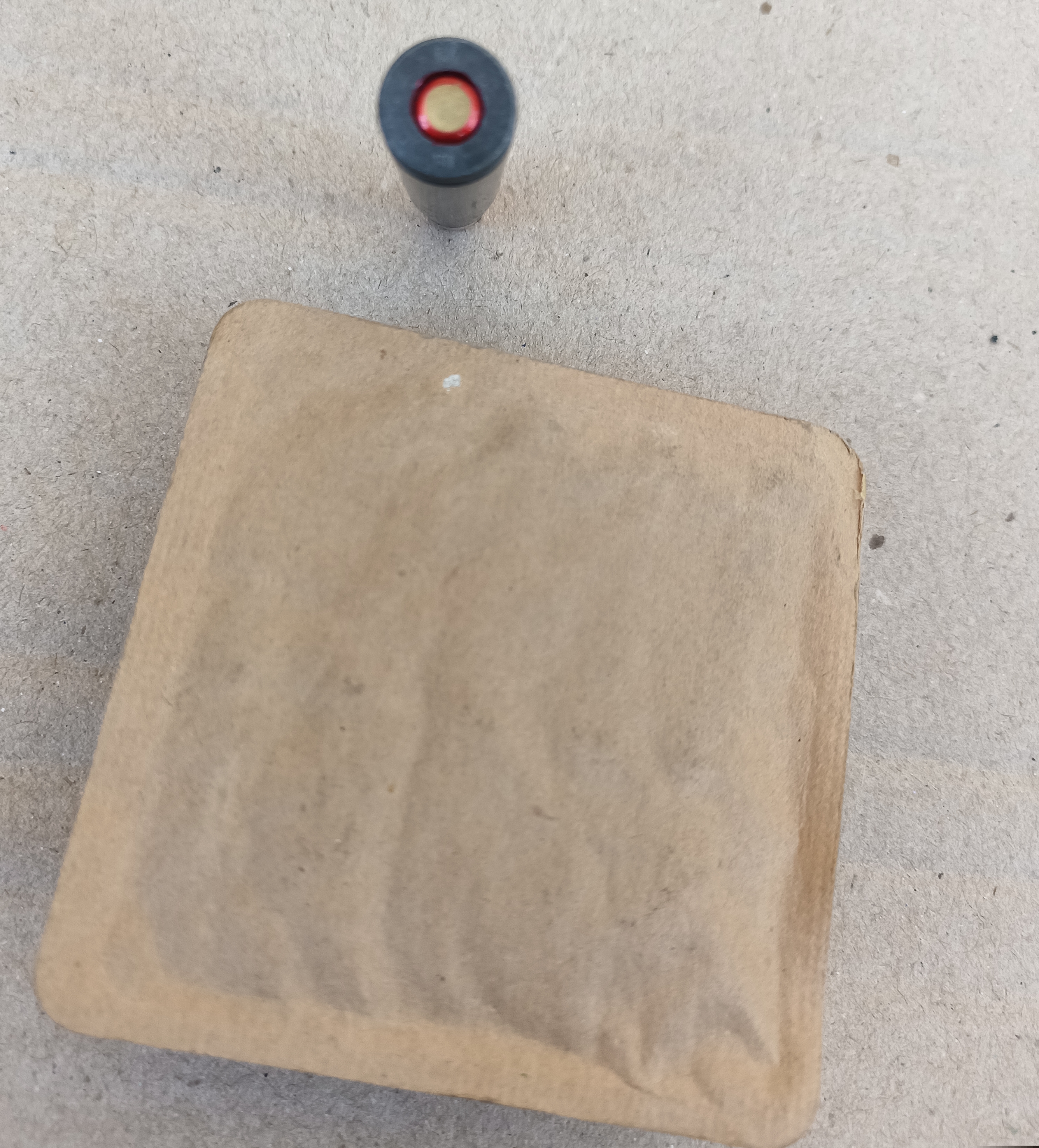

  19. _pogranec_
    _pogranec_ Oberfeldwebel
    15
    25
    841
    Ukraine

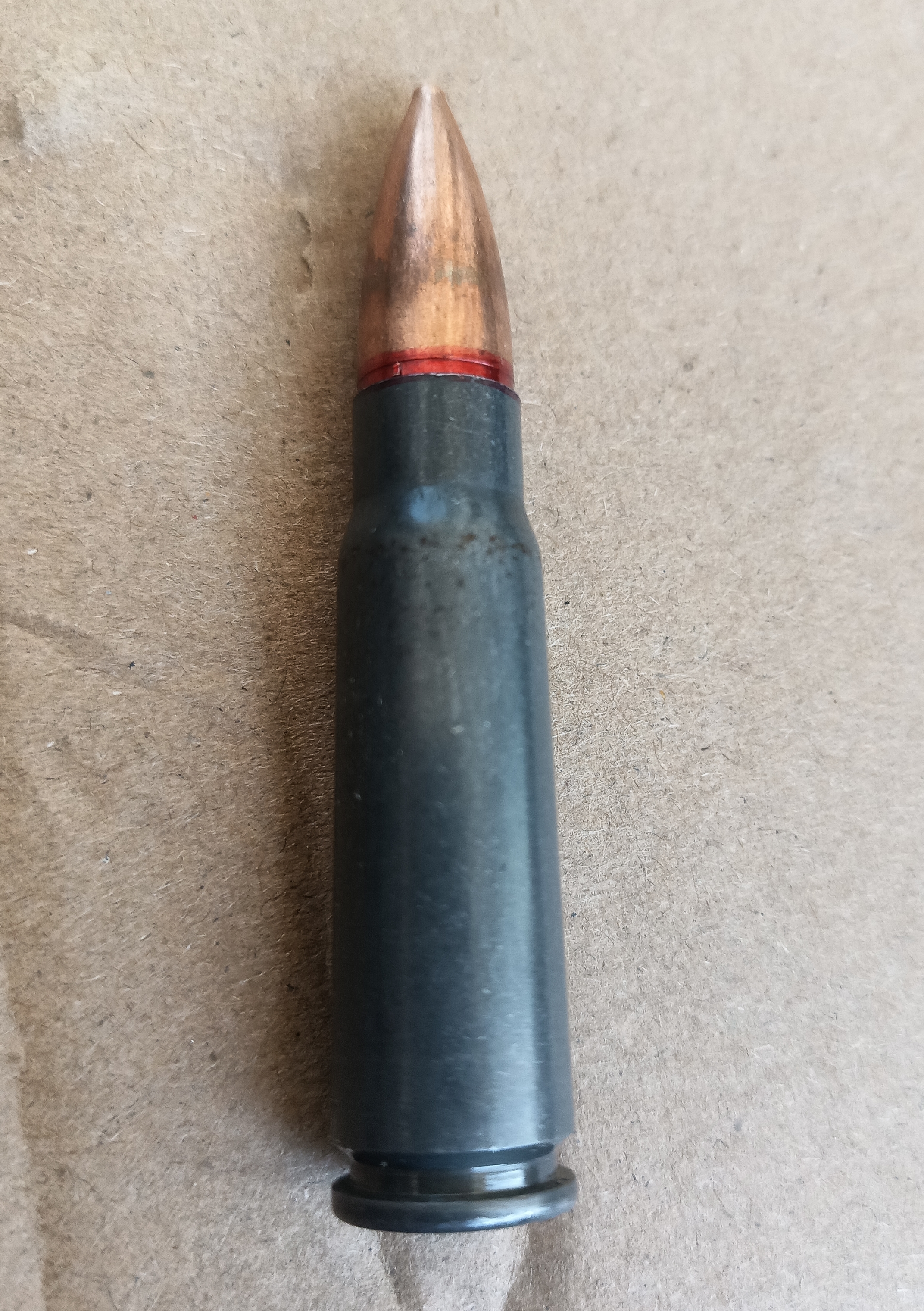

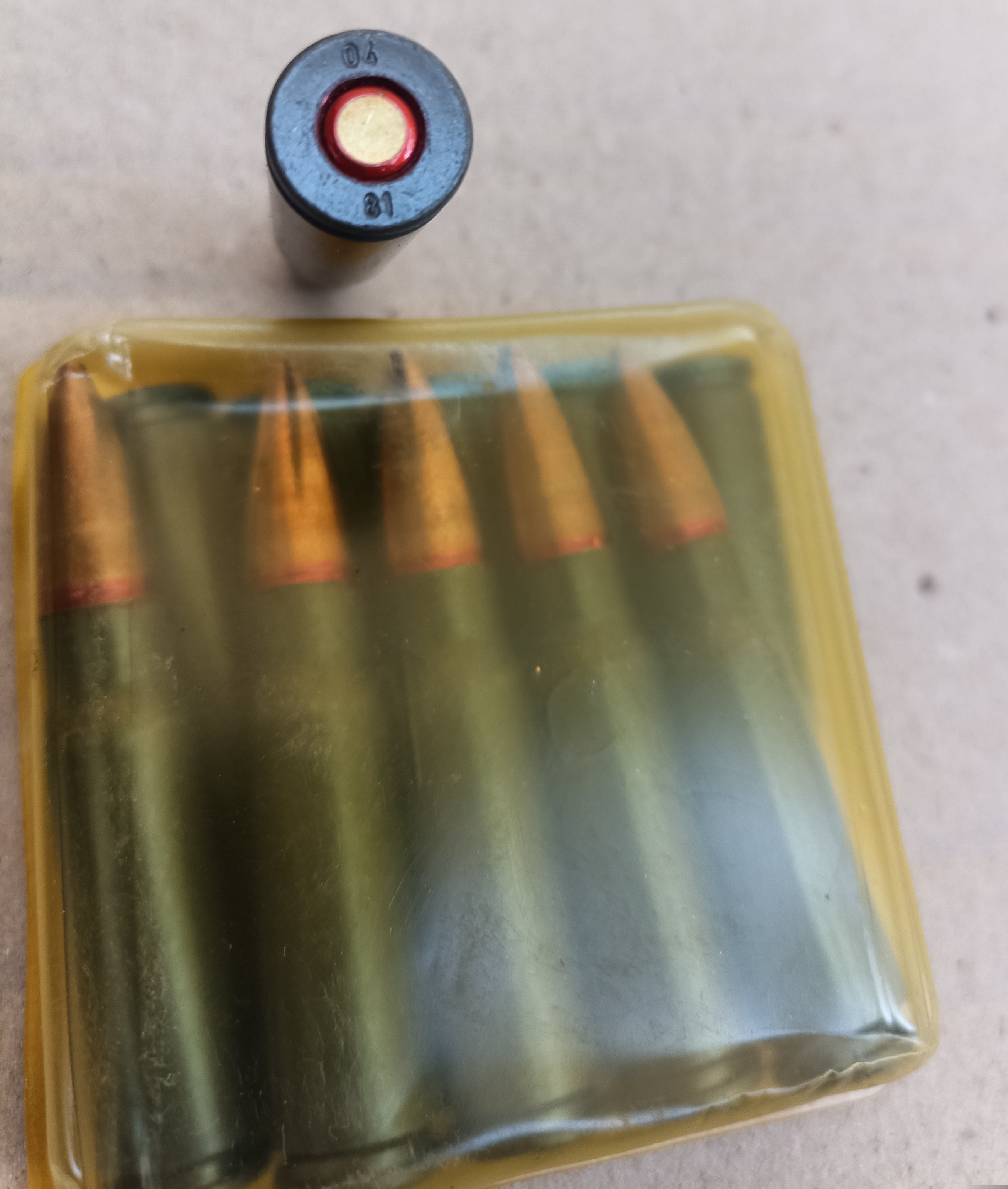

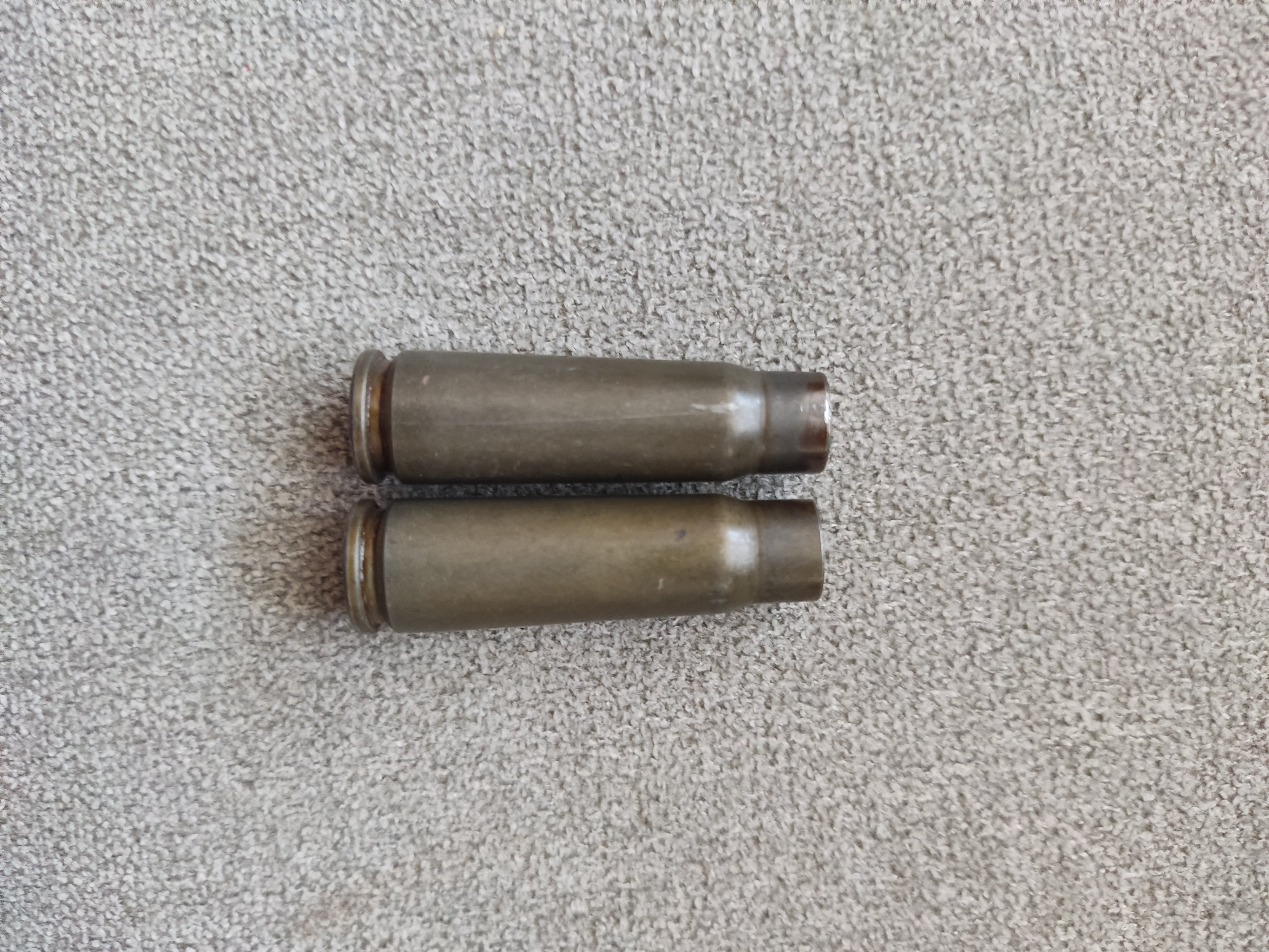

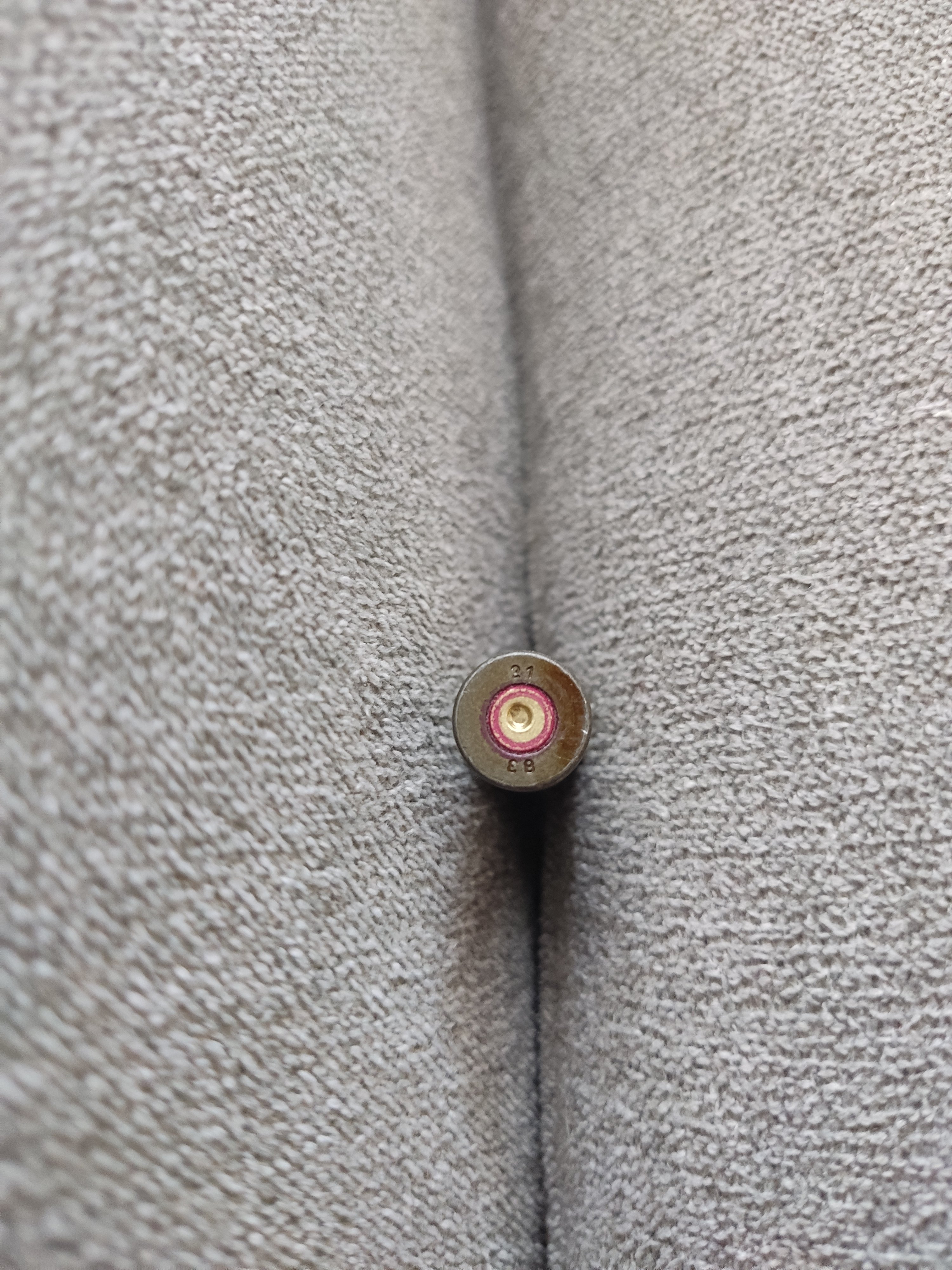

    Доброго всім. Попалися такі набої, таких ще не бачив. 04/81 і 270/63
    Луганський вже в 63му ПП виробляв?
    KVD-1976, GINDENBURG та akms1974 подобається це.
  20. Mechanik
    Mechanik Oberleutnant
    153
    247
    2.030
    Це не пп. Просто перехідний фіолетовий лак в 63 році. До цього був прозорий, а з 64 вже червоний. Пп в цьому калібрі Луганськ не робив ніколи)
    Німці , з кулею М43 тобто звичайний ПС по нашому.
    KVD-1976, GINDENBURG, akms1974 та 5 іншим подобається це.

    04 це чий завод виробник?
  22. A10A
    A10A General-leutnant
    23.956
    Київ, Україна
    Пишуть що це колишня НДР
    04 - "Mechanische Werkstätten", Königswartha, (Саксонія)
