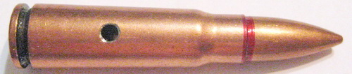

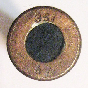

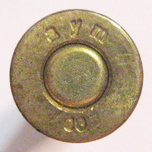

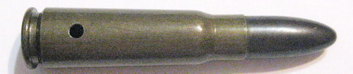

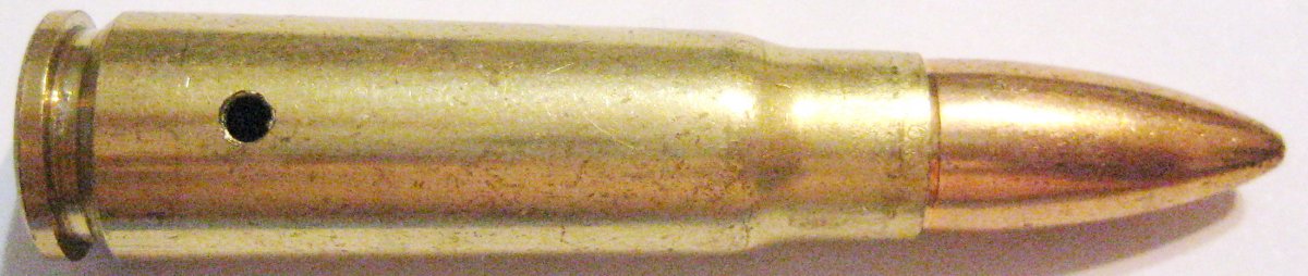

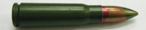

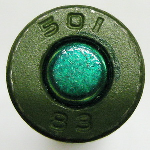

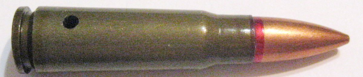

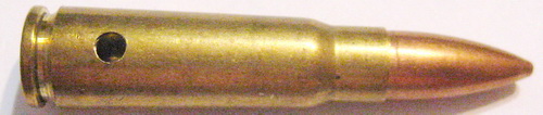

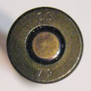

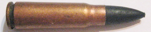

    Немного пополнился
    1. bxn-58 Учебный, качество фото, увы
    2. aym-98 ПС, давно за таким охотился
    3. 351-67 учебный китаец, такого не было еще тут, в гильзу вставлен кусок пластика
    4. 501-83 китаец трассер
    5. 05-79 Еще один практик, вроде не было такого тут
    vittmann, Ervins, MiXaNiK und 7 anderen gefällt das.

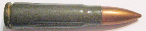

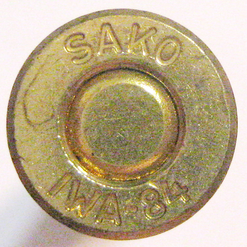

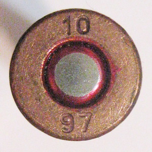

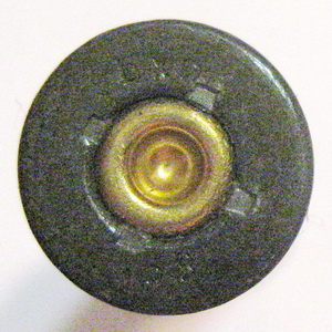

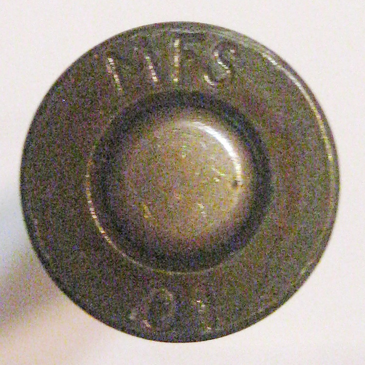

    6. 539-75 ГС ПС
    7. 10-97 ГЖ ПС
    8. MFS-01 ГС Холостой
    9. SAKO-IWA-84, сувенир с выставки я так понимаю, есть какие-то другие версии насчет его происхождения? Насчет года выпуска?
    akms1974, Kovach85, Ervins und 8 anderen gefällt das.

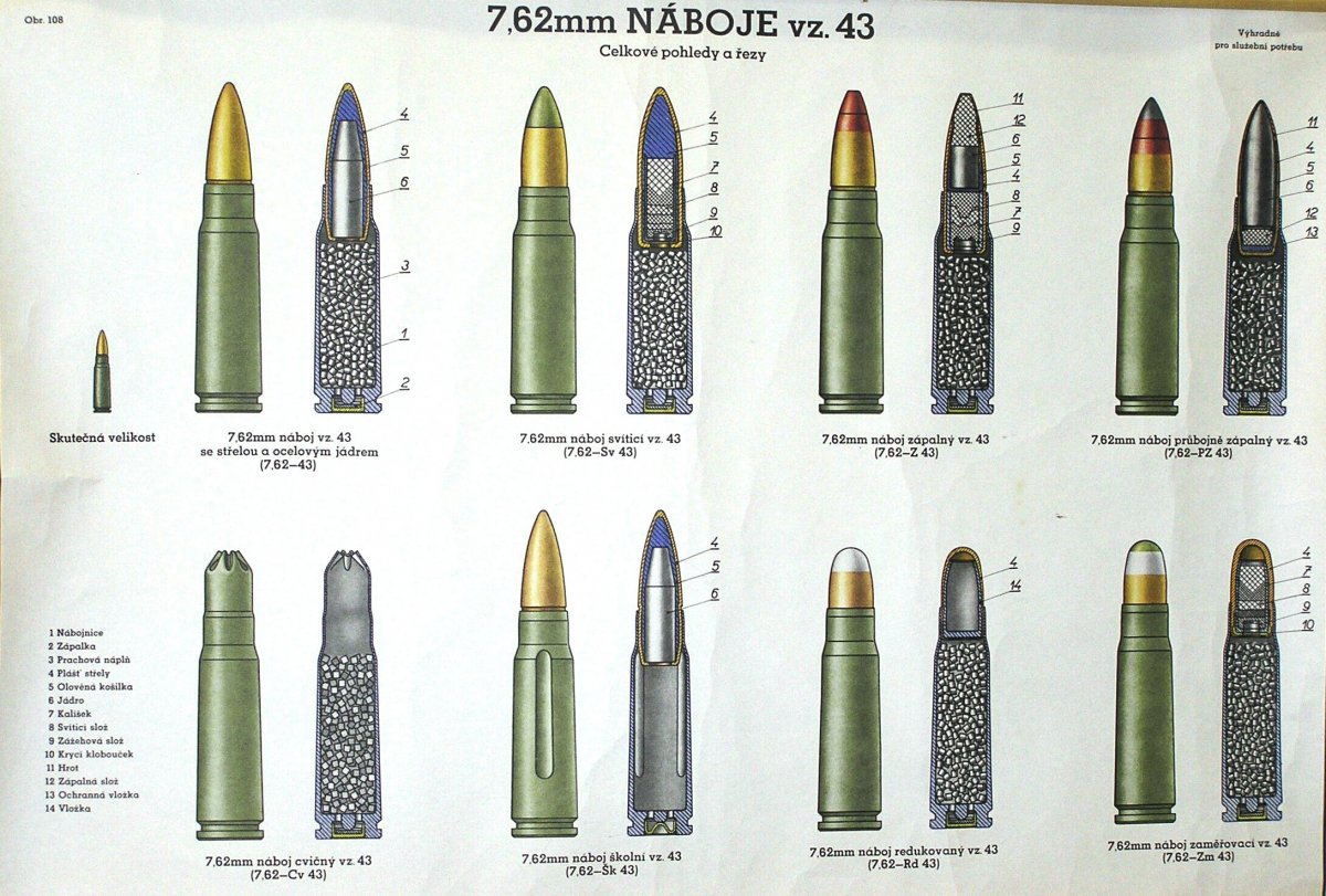

    Сегодня мониторил по чешским 7,62х39, чтобы донавести порядок в этой части коллекции
    Получается следующая номенклатура, привожу наше обозначение, а через тире чешское
    ПС - 7,62-43
    Т-45 - 7,62-Sv 43
    З - 7,62-Z 43
    БЗ - 7,62-PZ 43
    Уч - 7,62-Šk 43
    Холостой - 7,62-Cv 43
    Практический - 7,62-Rd 43
    Практический трассер - 7,62-Zm 43
    Остались неясными следующие обозначения чешских 7,62х39: ВД, УЗ, и образцовый с фиолетовой вершинкой. Кто-то владеет информацией по ним?
    Еще есть другой вопрос, как обозначались чешские патрики на 7,62х45?

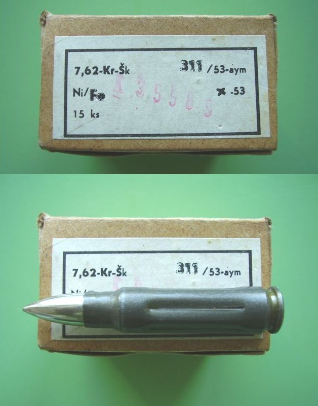

    Ort:
    Я почему то сразу так и подумал;):D
    А если по сути то- мне известны следующие обозначения:
    7,62 mm krátký náboj se střelou vz. 52 (обозначение на пачке 7.62 Kr-52) -ПС
    7,62 mm krátký náboj se svítící střelou vz. 52 (обозначение на пачке 7.62 Kr-Sv-52)Трассер
    7,62 mm krátký redukovaný náboj vz. 52 Практик
    7,62 mm krátký náboj cvičný vz. 52 Холостой
    7,62 mm krátký náboj školní vz. 52 (обозначение на пачке 7.62 Kr-Sk )Учебный
    (По остальным обозначениям - надо дома рыться искать фото картонной упаковки)
    З.Ы.Нас правда сейчас тапками закидаюn уважаемые модеры,
    потому как тема о 7.62х39 а никак не о mod 52;)
    akms1974, goro, Miho und 2 anderen gefällt das.

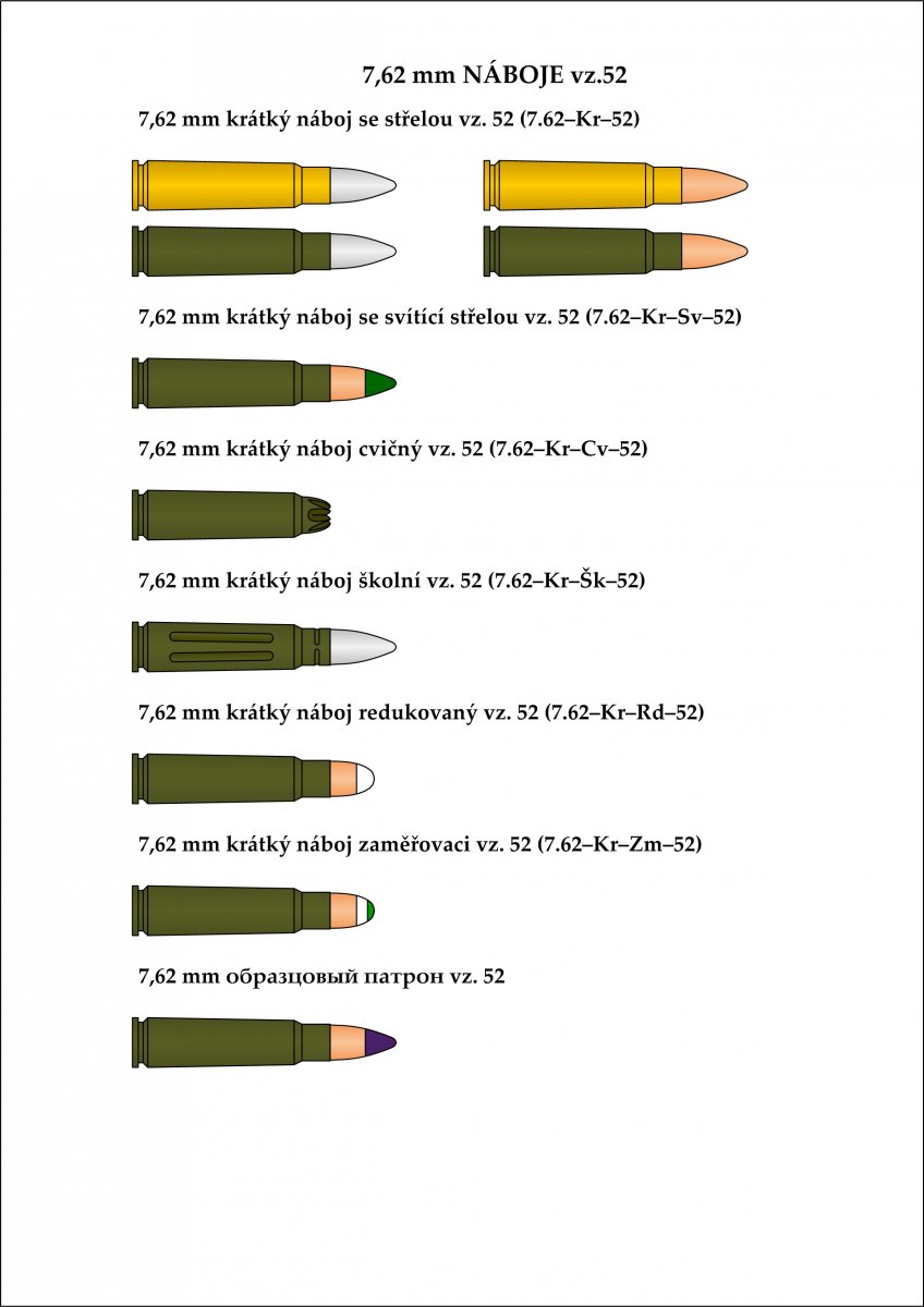

  10. Эстет военный
    Эстет военный Feldwebel
    Beiträge:
    209
    ВО! То, что нужно!
    Полная аналогия с обозначением 7,62х39. Т.е. общая картина должна быть примерно такая:
    7,62 mm krátký náboj se střelou vz. 52 (7.62 Kr-52) - ПС
    7,62 mm krátký náboj se svítící střelou vz. 52 (7.62 Kr-Sv-52) - трассирующий
    7,62 mm krátký náboj cvičný vz. 52 (7.62 Kr-Sv-52) - холостой
    7,62 mm krátký náboj školní vz. 52 (7.62 Kr-Sk-52) - учебный
    7,62 mm krátký náboj redukovaný vz. 52 (7.62 Kr-Rd-52) - практический
    7,62 mm krátký náboj zaměřovaci vz. 52 (7.62 Kr-Zm-52) - практический трассирующий
    А то, что тапками, так то не страшно, полезно, думаю, всем будет любителям этой темы.
    ЗЫ На учебном красным выделил, по логике должен быть год указан.
    ЗЗЫ Для закрепления результата нарисую плакатик что ли, жаль только фото на нем будут, в основном, не мои.
    ЗЗЗЫ Как насчет образцового?
    Miho und goro gefällt das.

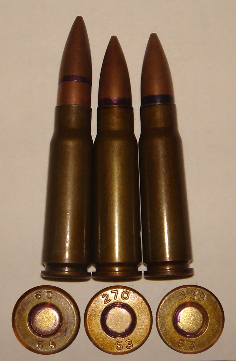

  11. Hooke
    Hooke Oberfeldwebel
    Beiträge:
    477
    Ort:
    минск
    Пишут что ВД и УЗ Tormentačni Náboj - http://www.gunexpert.cz/products/a7-62x39-tormentacni/ http://www.gunexpert.cz/products/naboj-tormentacni-novovyroba-1987/
    Еще вот УС есть - Subsonicke vz. 87 - http://www.gunexpert.cz/products/subsonicka-munice-vz-87/

  15. Эстет военный
    Beiträge:
    209
    Предварительный вариант. Его сохранять не надо, думаю, будут еще, думаю, изменения.
    Чем дополнить, что изменить?
    Индексы могут быть неверны.
    Пачки поглядел, есть от учебных, ПС и трассеров при ближайшем рассмотрении.
    MiXaNiK und Miho gefällt das.
  16. Miho
    Miho Stabsfeldwebel
    25
    Beiträge:
    2.047
    Ort:
    Думаю что лучше будет если подписано и на русском.
  17. Mechanik
    Mechanik Oberleutnant
    153
    247
    Beiträge:
    2.030
    Ort:
    Константин думаю эту табличку видели?Может вот так как-то расположить?
    И еще момент!Обратите внимание тут почему - то тире нет...
  18. Эстет военный
    Beiträge:
    209
    Да, конечно видел ее. Тоже думал так расположить, а чертежей распилов нет, равно как и фото распилов, хотя целенаправленно не искал. Можно еще клейма добавить, чтобы более полное восприятие было.
    При горизонтальном расположении будет один минус: уменьшится высота надписей. Этот плакат А3 или даже А2. По Vz.52 на А1. Хотя, так сказать, для единообразия будет лучше горизонтально.
    Кстати, если распечатать на принтере с границами печати 0, патрики будут четко в масштабе 1:1.
    По русскому не знаю, можно тоже, но больше ИМХО предпочитаю по максимуму использовать язык оригинала.
    В общем, есть над чем подумать до завтрашнего вечера, сейчас уже из постели пишу.

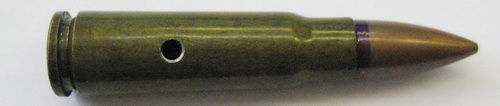

  20. Miho
    Miho Stabsfeldwebel
    25
    Beiträge:
    2.047
    Ort:
    Некоторые показывал, просто собрал на одном фото фиолетовые.

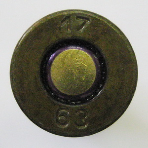

  21. Эстет военный

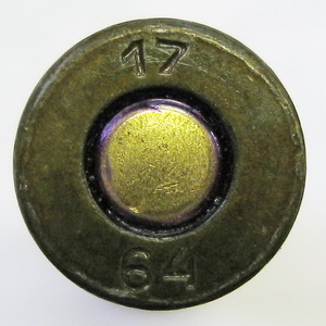

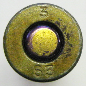

    Beiträge:
    209
    Добавим
    3-63, 17-63, 17-64
    Ervins, vittmann, treshkin und 5 anderen gefällt das.
