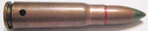

    Прошу помощи в опознании холостяка. Клейма нет.

    Вариант вышибного от ВГ-44 ты не рассматривал? У них как раз окраска "звезды" шла зелёным лаком. Если это советский патрон, конечно...
  6. 2m-outrage
    2m-outrage Oberstleutnant
    3.113
    Ravenholm, Zombiland
    Рассматривал. Но как выглядит ХПС-44 я не знаю, а у ХПС-45 была другая обжимка. В любом случае у этого холостяка (если судить по фото) гильза биметалл, даже не латунирование. А значит, если это советский патрон, то он выпущен после 1951-52 года. А в это время ХПС-44 уже не было. А версию с ХПС-45 я не поддерживаю потому что не представляю выпуск советских патронов без клейма (хотя у меня есть такие). Плюс цвет лака вызывает у меня антипатию. Да и скорее всего это не лак а краска. К тому же патрон в коллекции в Штатах и я сомневаюсь что ХПС-44 и ХПС-45 могли туда попасть.

    Я ошибся чуток. Только ХПС-45 в формате 7,62х39. ХПС-44 - это "мосинский" вышибной для ВГ-44.

    Вот и я сомневаюсь что это "советы". Но уж больно похож! Вот и не могу понять кто так же заморачивался с вышибниками как и мы?

    Это ,,холостой,, от набора патронов образца 43года.
    Раньше шли в деревянных коробочках. Там штук 5 их было... в том числе и такие. Потом уже в пенопласте и с ,,вдавками,, на гильзах...

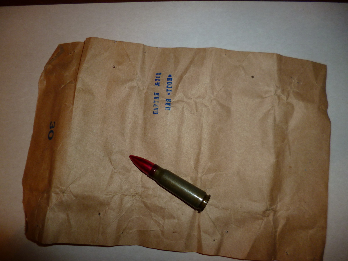

    Камрад прислал фото пачки от красного БПЗ поверочного.
    ПАРТИЯ 711
    ДЛЯ ГГОВ
    treshkin та Hooke подобається це.

  14. 2m-outrage
    3.113
    Я помню ты рассказывал как охотился на этих ГГОВ. До трех штук за раз добывал. Если, конечно, по охотничьей традиции не привирал. Но насколько помню ты их обычными патронами валил. А под них оказывается специальные есть.

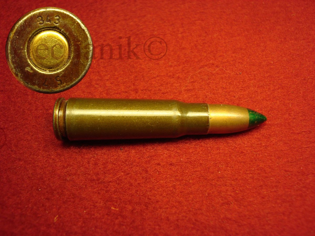

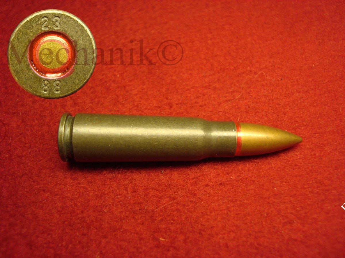

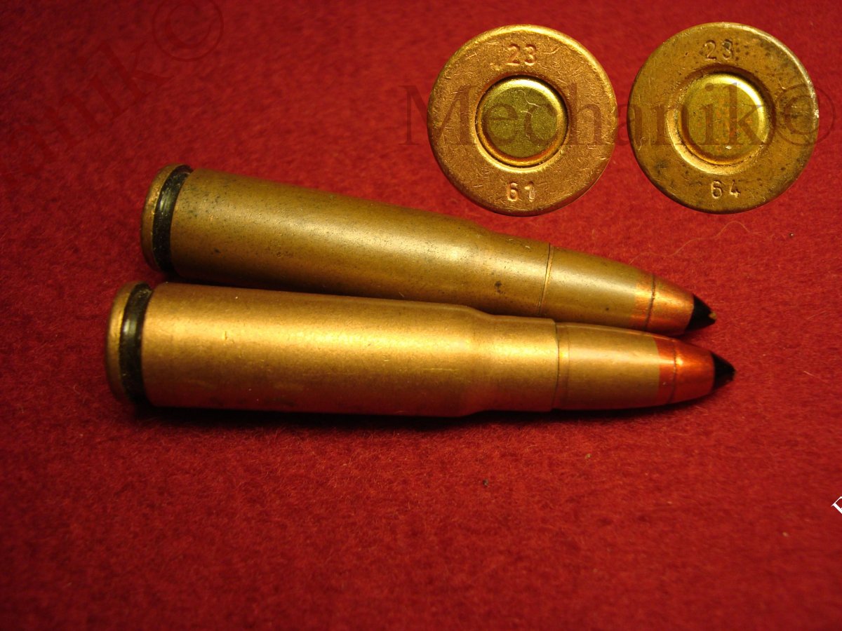

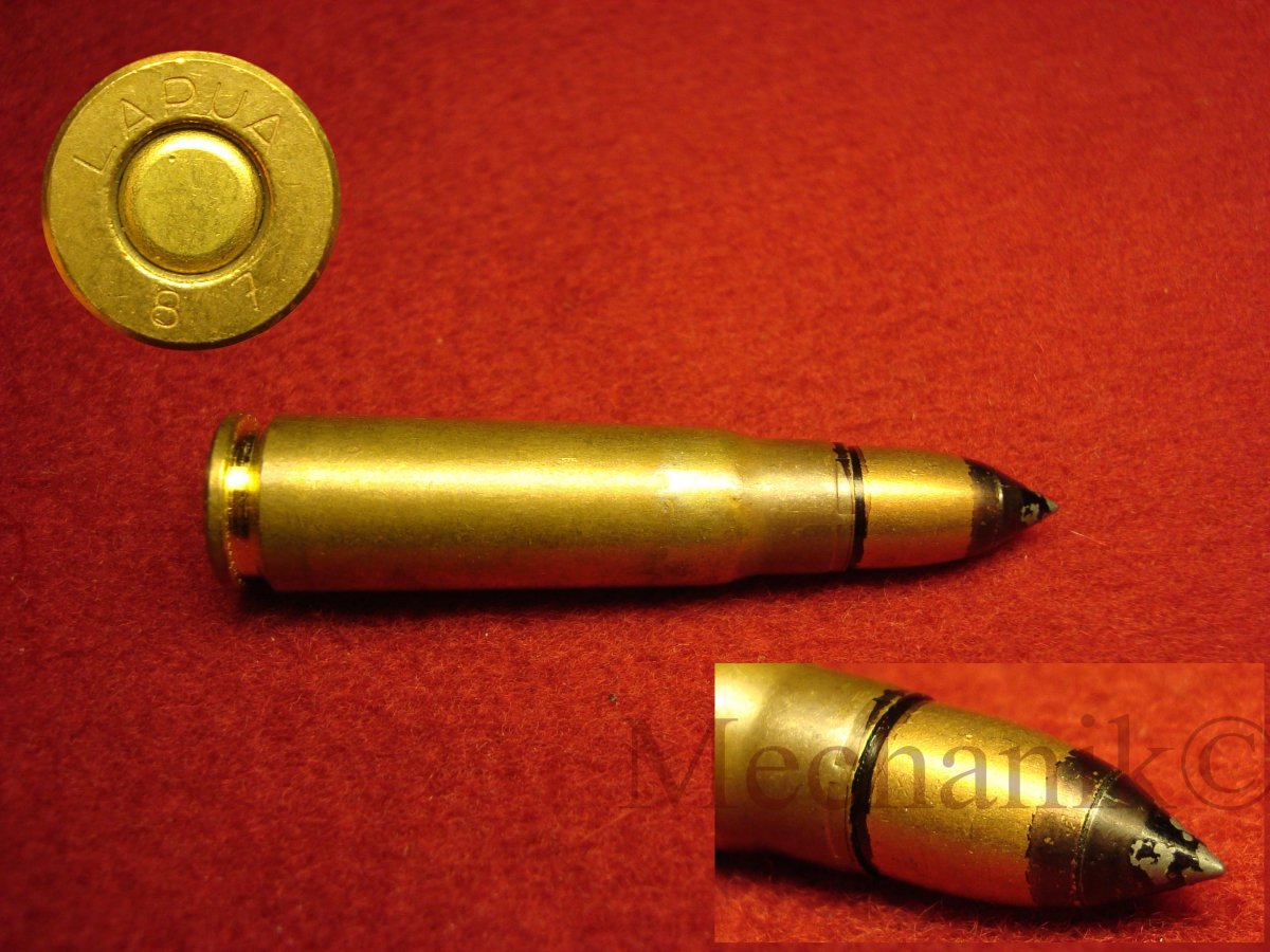

    А пока вот.Всяко разные.

  18. Unnamed Player
    Unnamed Player General-major
    34
    55
    8.849
    Фины прелюбопытные:smile_12:

    Ну они прямым текстом называют этот патрон прототипом с которого русские украли идею своего СП-5 и СП-6

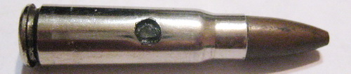

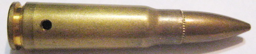

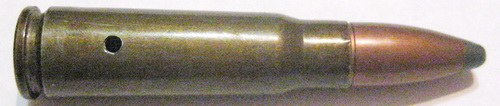

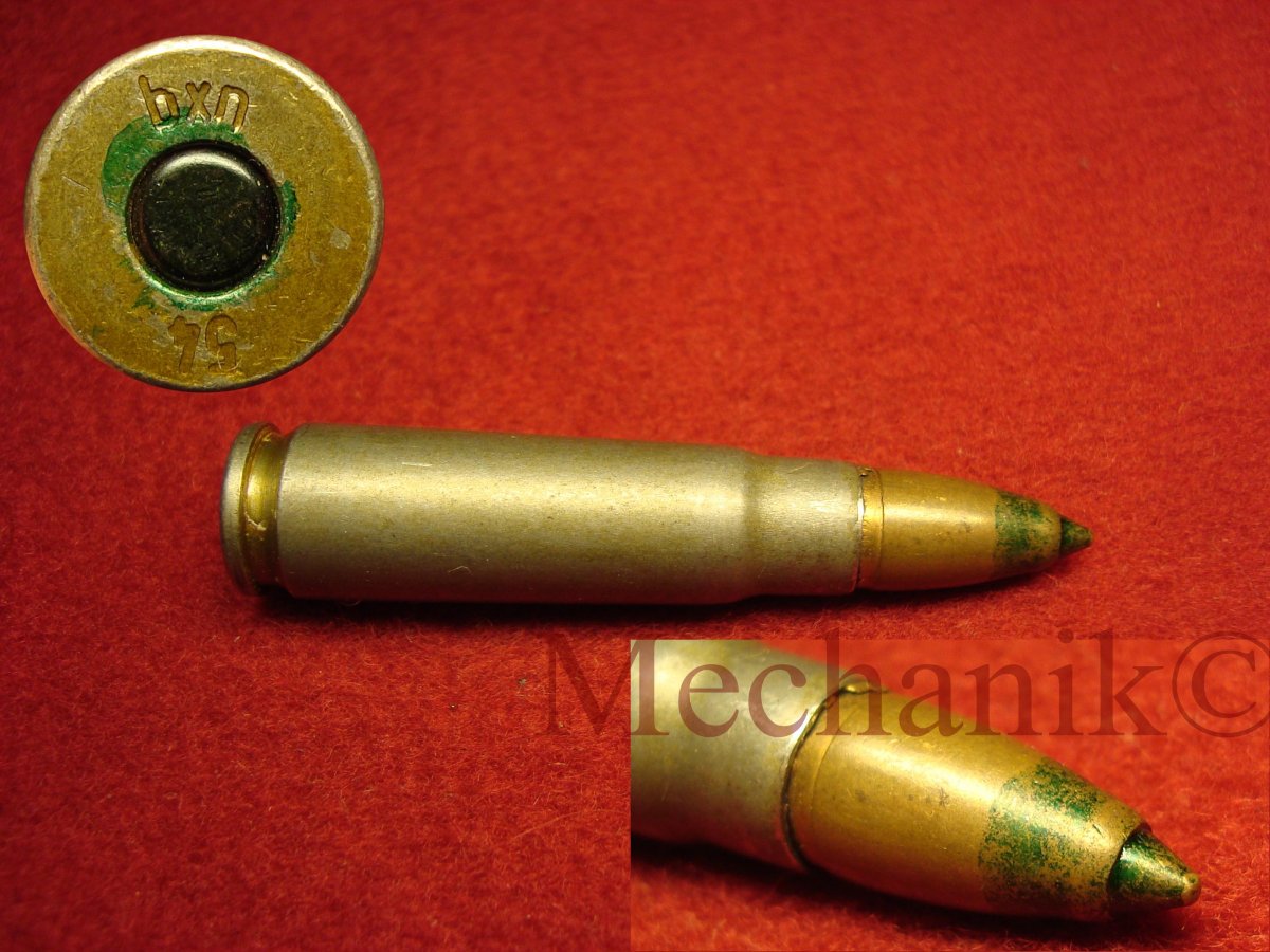

    такое вот непонятное изделие
    Miho, 2m-outrage, Эстет военный та 5 іншим подобається це.
  22. Unnamed Player
    34
    55
    8.849
    Его бы просветить...
  23. Эстет военный
    Эстет военный Feldwebel
    209
    Да еще и похоже переобжатое из 7,62х45. Самопальный бронебой какой-то.

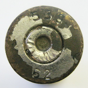

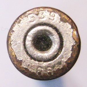

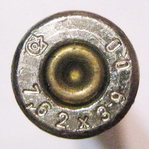

    Тоже чуть пополнился

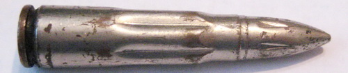

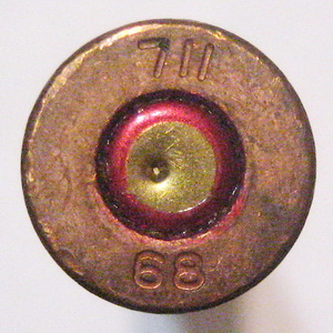

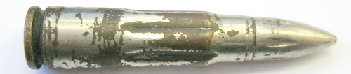

    1, 2 Учебные слегка облезлые никелированые финны, перепаковка из наших 539-60, 62
    3 711-68 ГЖ Т-45. Вроде обычный трассер, но для меня он особо дорог, т.к. с ним закрывается тема Климовских трассеров с 1961 по 1981 год. Исключение составляет две недостающих разновидности трассеров по 1963-му году. Теперь перехожу к следующим задачам: 1. сбор недостающих 1959, 1960 и не знаю был ли не был в 1957. 2. Залатать дыры по 80-м годам.

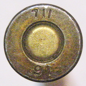

    4 711-91 SP То ли еще советский, то ли уже российский коммерс, патрикам начала 90-х всегда особо рад, фиг найдешь эти коммерсы.
    5 КСПЗ-00 никелированный, пуля HP, внутрь какое-то говно типа воска зачем-то залили. Осталось 2002-го года никелированный раздобыть из известных мне никелированных.

    Останнє редагування: 5 бер 2016

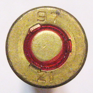

    Ах да привет из солнечной Зимбабве. Zimbabwe Defence Industry вроде как.

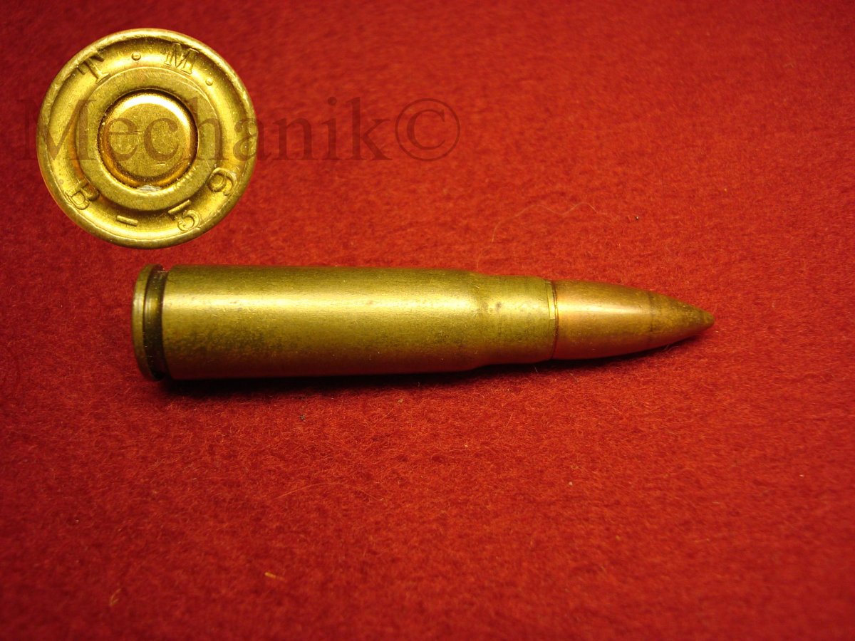

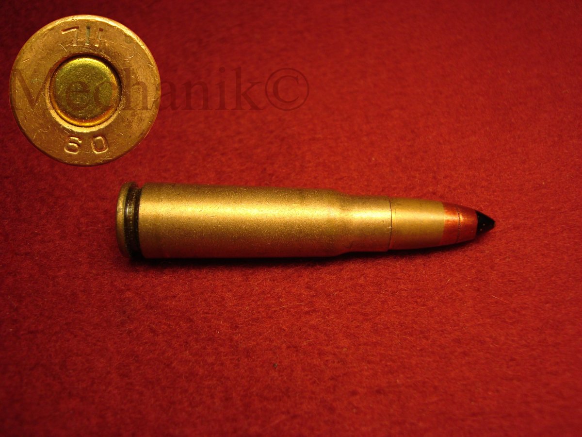

    Такая же беда с 69)))Почему то именно этот год проблесковый)57 несколько могу судить по коллекциям не было.
    У нас так же есть небольшая радость.Удалось собрать во едино цепочку производства БЗ.Нашелся - БЗ 711 60.
    Получается следующая канитель- с 49 по 59 включительно снаряжались в гильзы 539 завода.А начиная с 60 уже в свои, климовские.
    На сегодняшний день мне известно только о двух климовских БЗ - 61 ( помню как все удивились когда они начали появляться) и вот теперь 60.Возможно был и переходный 59 климовский и более поздние ( 62,63,64...)Но отталкиваясь опять же от фактов имеем вот такую картину на сегодняшний день.
