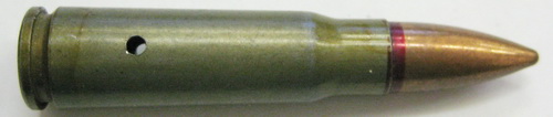

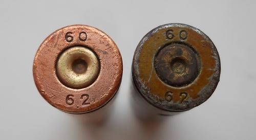

    60-62 в двух исполнениях ГС и ГЖ. Фото bar5482
    И мой 60-62 ГЖ ПС
    4ewka, Miho та Птица Говорун подобається це.

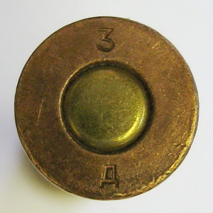

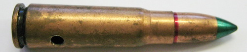

    Попался вот такой 3-Д. Он с уничтожения ко мне пришел, но не доуничтожился :) Был один в россыпи. Следов распуливания и другого насилия нет, кроме перекраса.
    Miho та 4ewka подобається це.

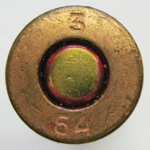

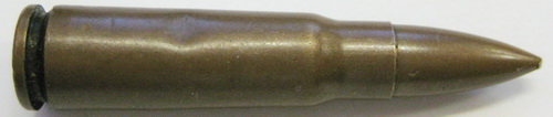

    3-64 ГЖ Т-45 тут уже был, но его тоже выложу. Знаю, что есть еще из этой же серии 60-62 ГЖ УС.

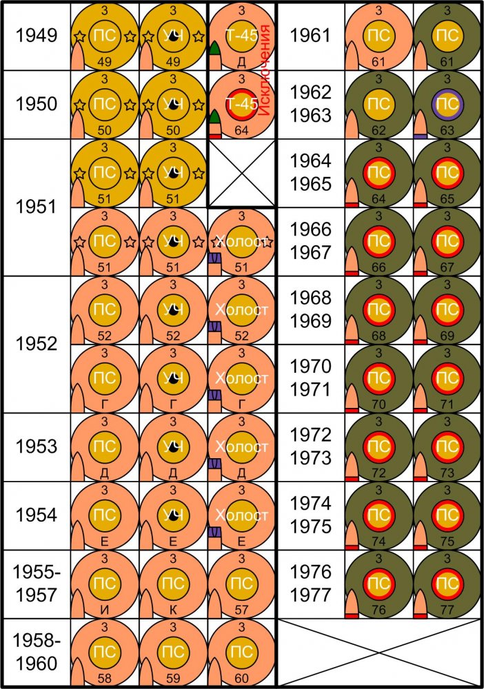

    Вооббще по 3-му заводу подбил все итоги с 1949 по 1991 набралось пока что 45 штук. Все известные мне экземпляры объединил в одну таблицу, если есть, что дополнить, буду рад. :beer:
    Систематизацию провожу с целью определения способа хранения. У меня пока из этого списка есть 24 штуки. Все мои отфотканы, могу выложить, проблем никаких.
    goro, tr30801, 4ewka та 4 іншим подобається це.

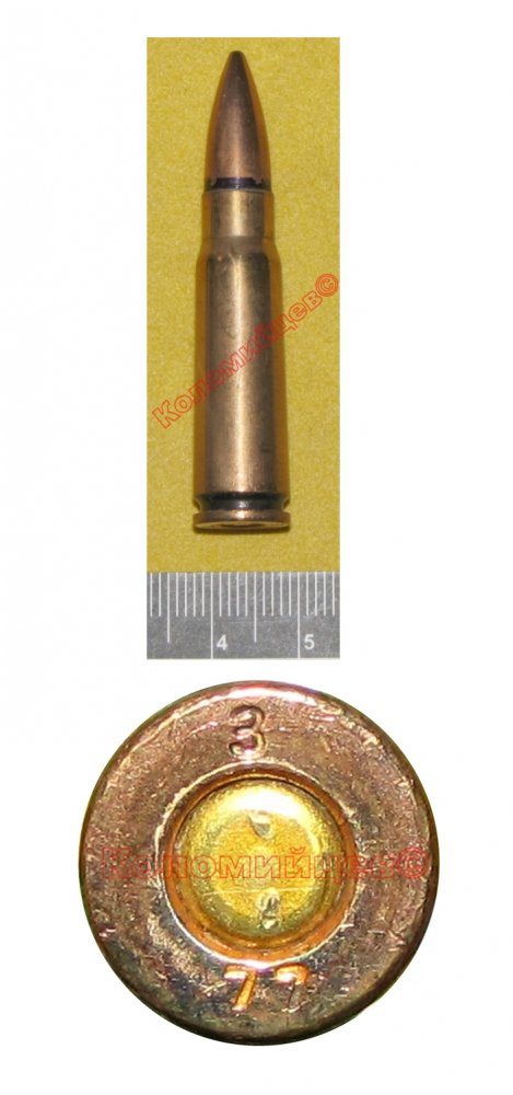

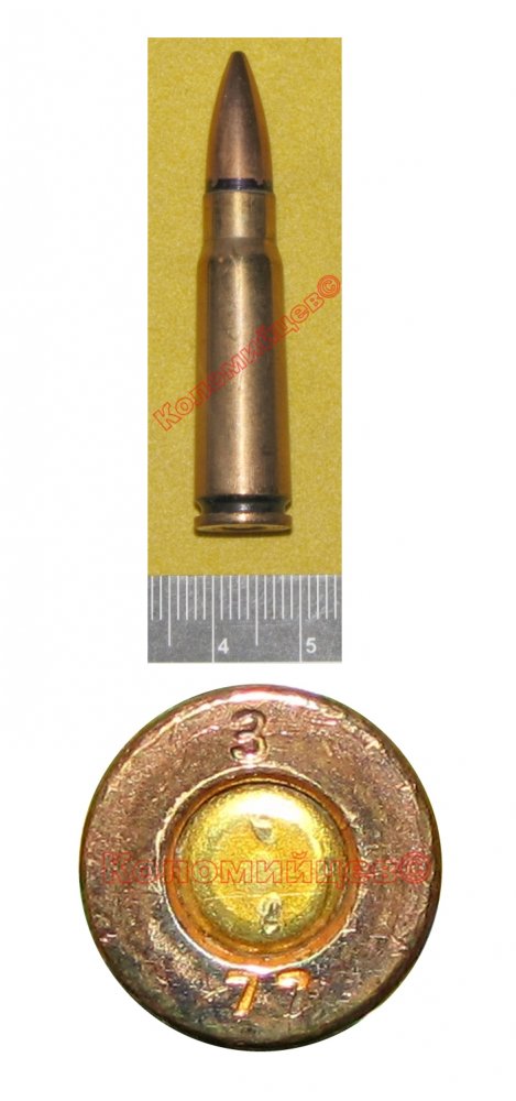

  19. Miho
    Miho Stabsfeldwebel
    25
    2.047
    Вот такой еще как то мелькал
    Эстет военный подобається це.

  21. Miho
    Miho Stabsfeldwebel
    25
    2.047
    Вот такой как на фото. Получается без герметизирующего лака.
    Фото выставлял Трешкин и подписал его именем владельца.
    У меня фото в архиве.
    Думаю на все вопросы по этому образцу лучше ответит Дима.
