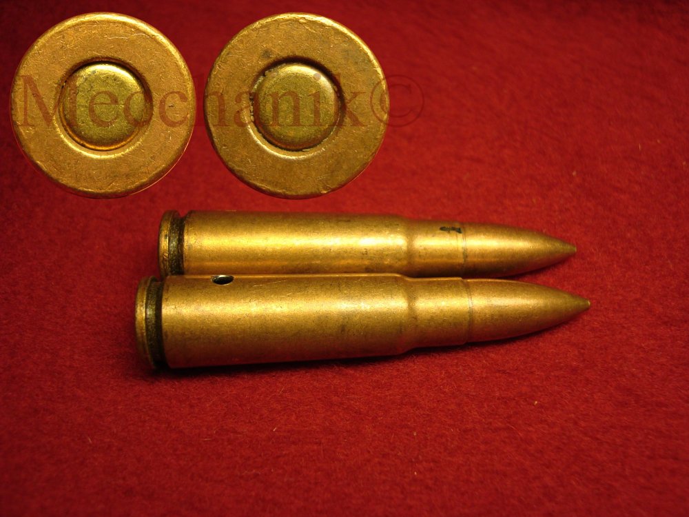

    Свинцовый шарик внутри)
    goro подобається це.

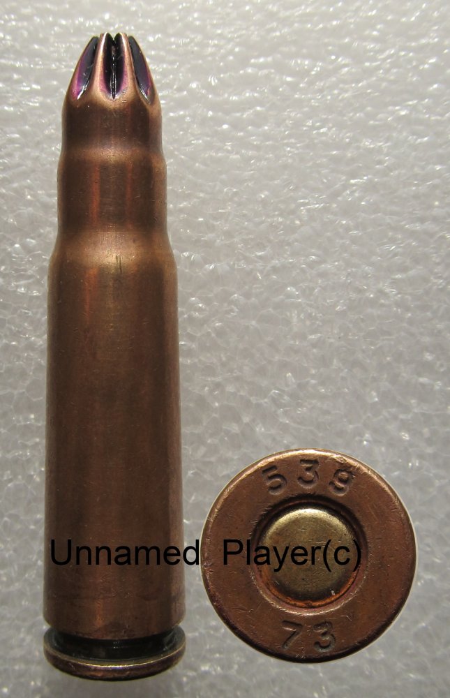

    Холостой,завод №539 г.Тула 1973 год.
    ПыСы:Если у кого есть холостые завода №539 выпуска 1970,1972,1975 и 1979 годов стучитесь в личку, есть на что поменятся:beer:

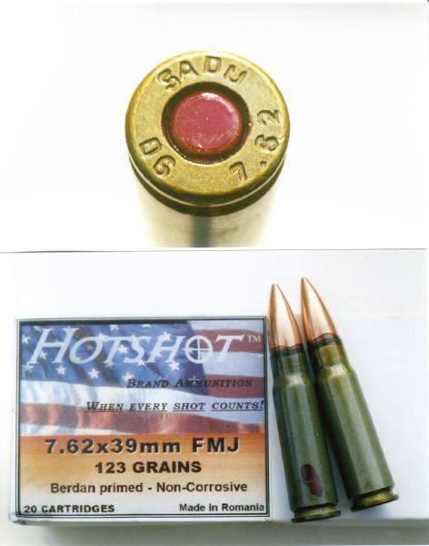

  4. Carl Zebisch
    Carl Zebisch Oberst
    41
    62
    6.751
    Bassarabia Cetatea-Alba
    Завод №22 "Uzina Mecanică Sadu" Бумбешти-Жиу http://ro.wikipedia.org/wiki/Uzina_Mecanică_Sadu http://www.umsadu.ro/acasa/
    P.S. Не могу понять, в 1939г. "Pirotechnia Armatei" из Бухареста была переведена в Бумбешти-Жиу(уезд Горж) или был открыт филиал в Бумбешти-Жиу?

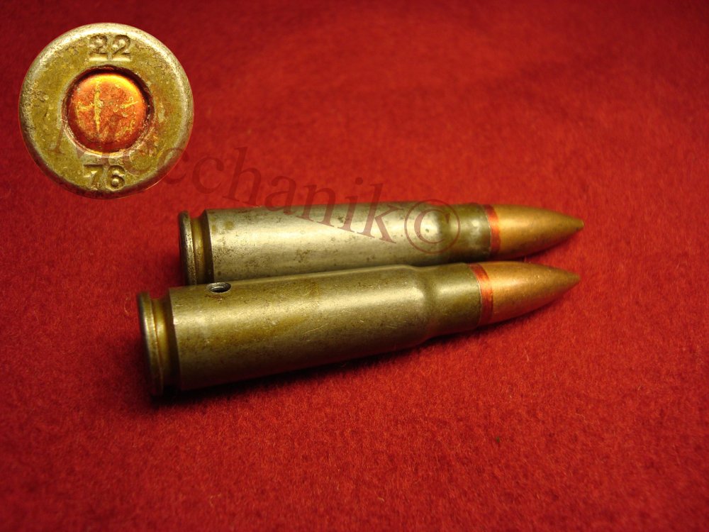

    Mechanik Oberleutnant
    153
    247
    2.030
    Просто китайцы и румын

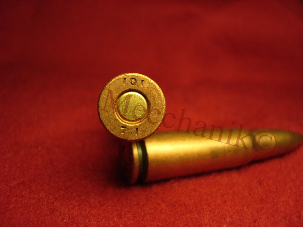

    Завод №101 этот что-то новое или я не внимательно за темой слежу?
    Carl Zebisch подобається це.

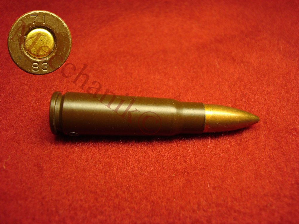

  11. Mechanik
    153
    247
    2.030
    Насколько я помню да.Во всяком случае у меня его до этого не было.

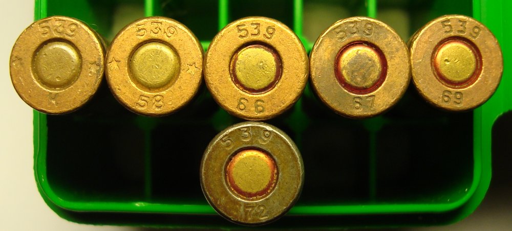

    Крайним пополнением стала кучка ПС-ок с большим разбрососм по клеймам.
    Некоторые тут уже фигурировали,но фоткал кучей поэтому сразу прошу пардона за повторы

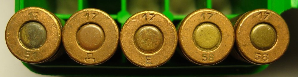

  17. Mechanik
    153
    247
    2.030
    Среди этой кучи особенно порадовала парочка легендарной совковой неклеймленки.
    До этого в живую видел только один такой макет,а тут вылезла аж парочка.
    (Как то слышал информацию от Того Чье Имя Нельзя Произносить Всуе ,что такие патроны производил 539 завод.)

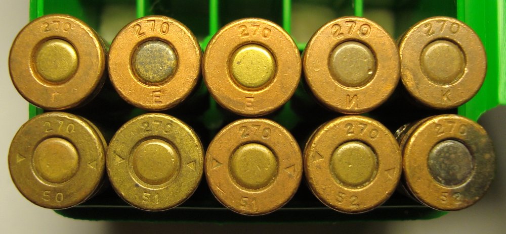

  18. 2m-outrage
    2m-outrage Oberstleutnant
    3.113
    Ravenholm, Zombiland
    Аж в глазах зарябило! Скока же вкусного. Говоришь до тебя можно добраться прицепным вагоном Москва-Хренсон? Ню-ню! [​IMG]

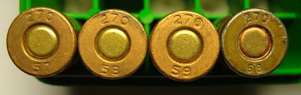

    Что по теме, то я правильно понял что "270 < 51 >" в двух вариантах гильзы? В латунированой и биметалл?
  19. Mechanik
    153
    247
    2.030
    Правильно понял

  20. 2m-outrage
    3.113
    Вообще я обратил внимание на то что "встречаемость" х39 патронов 50-60 годов сильно зависит от завода-производителя. Видимо тот же 539-й завод набивал склады, а продукция других заводов шла в войска или "за речку". Где успешно расстреливалась. В результате 539-й сейчас везде и всюду, а вот за другими заводами этого периода приходится бегать. Тот же латунированный "60 < 50 >" в неучебном варианте мне удавалось найти только "там".

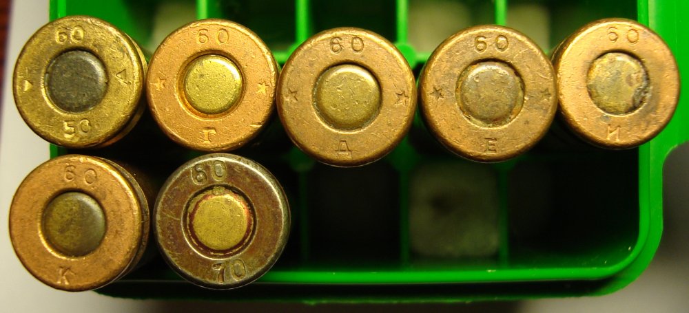

  22. Mechanik
    153
    247
    2.030

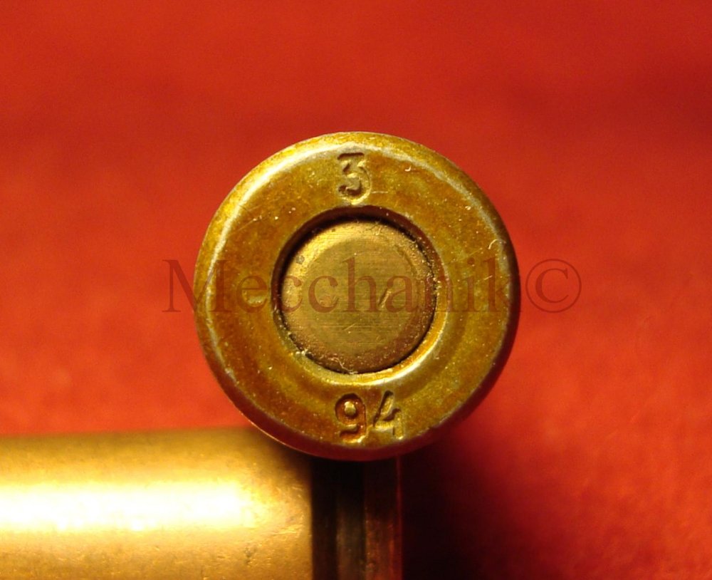

    ПС ГС 3 94

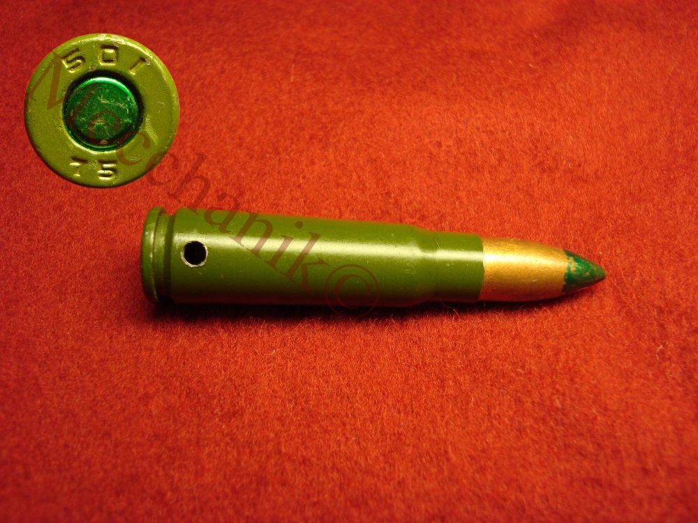

  23. Unnamed Player
    Unnamed Player General-major
    34
    55
    8.850

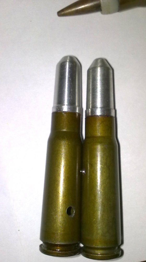

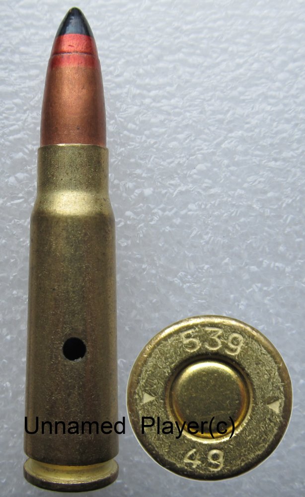

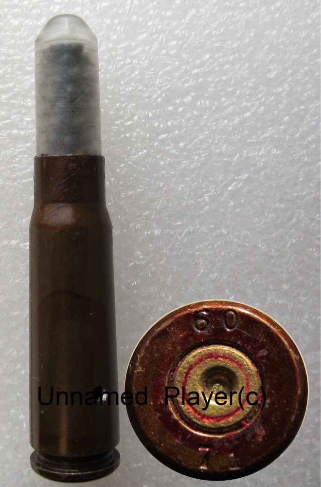

    Похвастаюсь макетами которые мне задарили на НГ комрады живущие севернее:smile_12::beer:

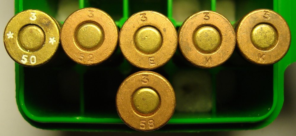

    1.Опытный патрон для "Сайги 310"(1993г.) снаряженный имитатором дробового контейнера в гильзу выпущенную на заводе №60 г.Фрунзе в 1971 году
    2.Патрон с бронебойно-зажигательной пулей выпущенный на заводе № 539 в г.Тула в 1949 году на сегодня это патрон самого раннего выпуска в моей коллекции.

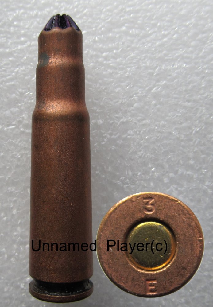

    Не менее интересен по моему холостой патрон выпущенный на заводе №3 г.Ульяновск в 1954 году.

    А почему имитатор? Контейнер дробовой и есть, а имитатор вот.
    MiXaNiK подобається це.
  25. Unnamed Player
    34
    55
    8.850
    Материал слишком толстый,в мишень он прилетит "пулей" а не раскроется по вылету из ствола.

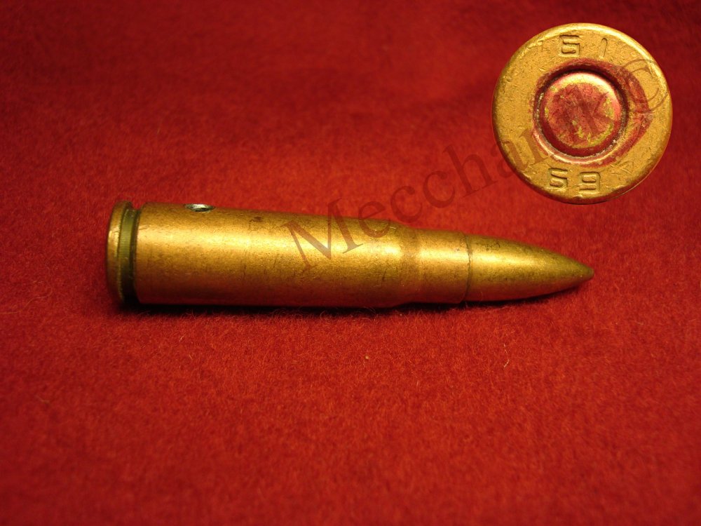

  26. Mechanik
    153
    247
    2.030

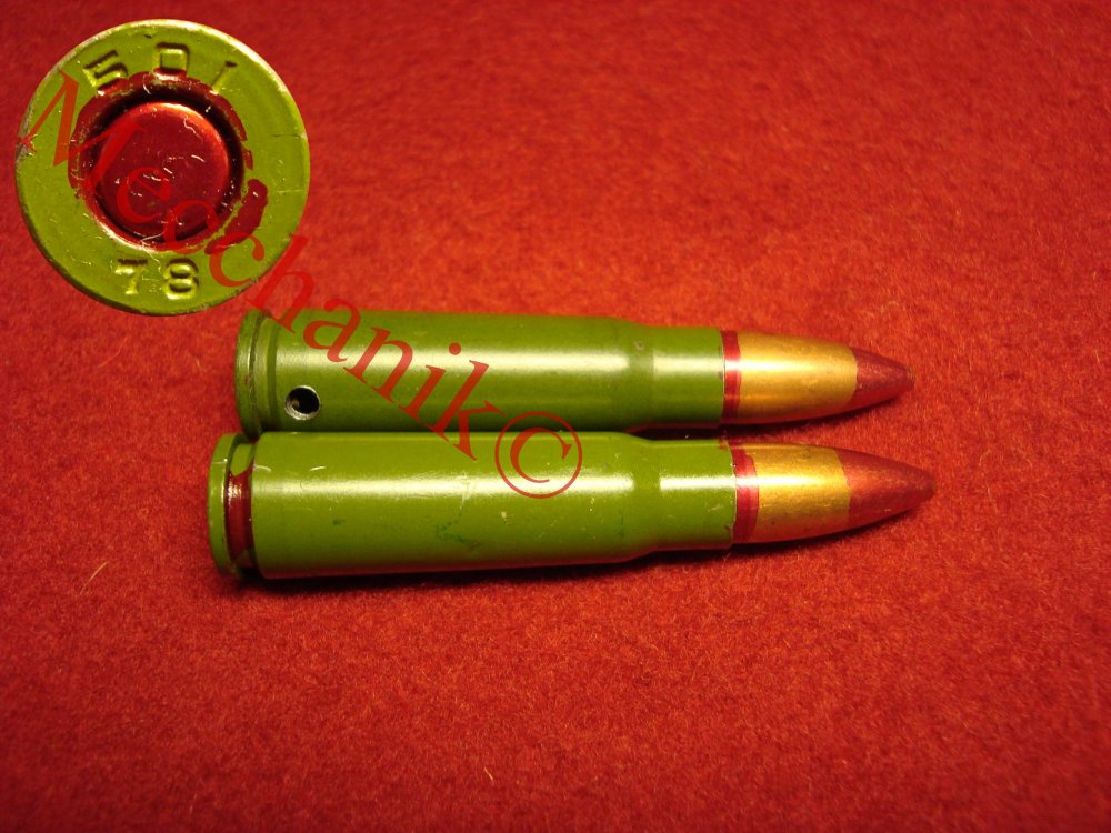

    Жируешь Леха!А у меня все скромно...еще одна самая обычная китайская зажигалка...клейма правда такого еще не было
