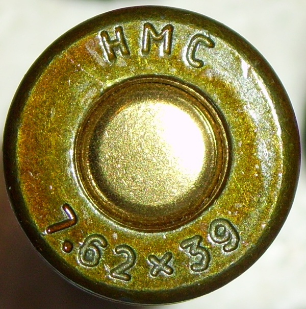

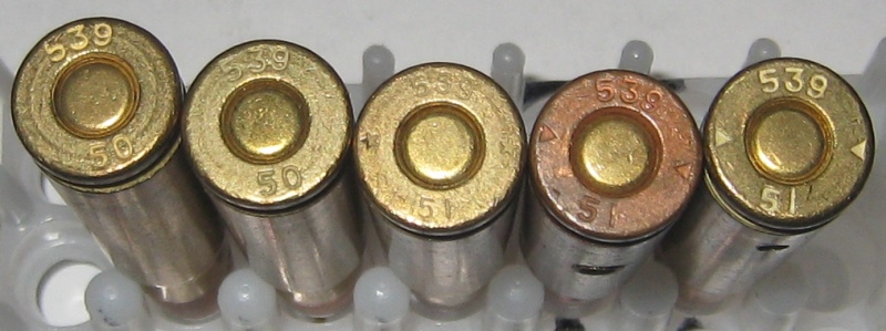

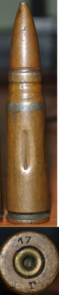

    БЗ-шки египетские.Цветовая маркировка малость пострадала в боях,
    но с такими клеймами не было еще посему выкладываю:

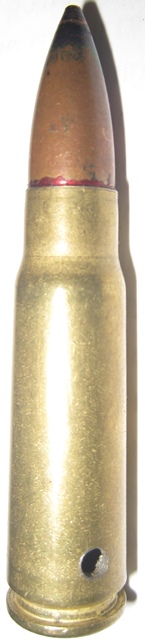

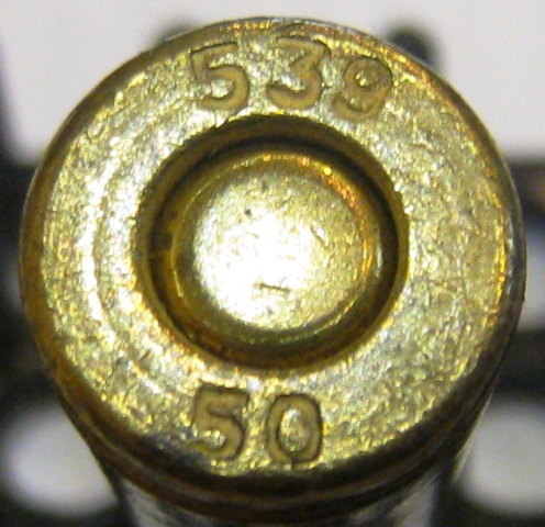

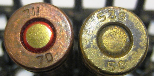

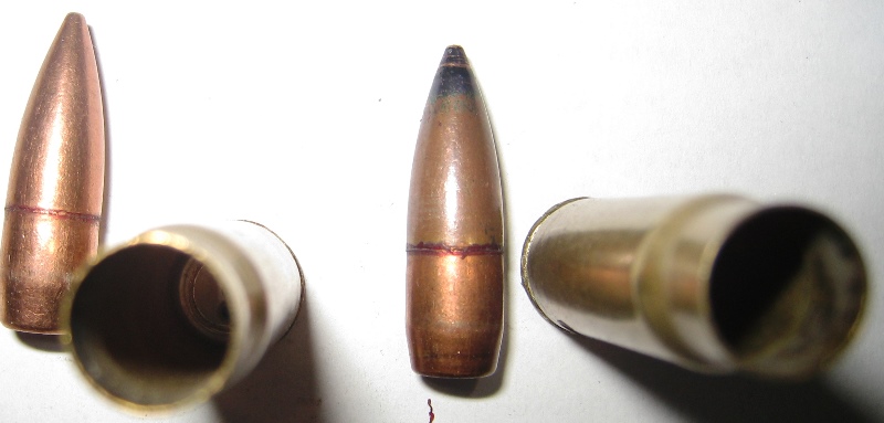

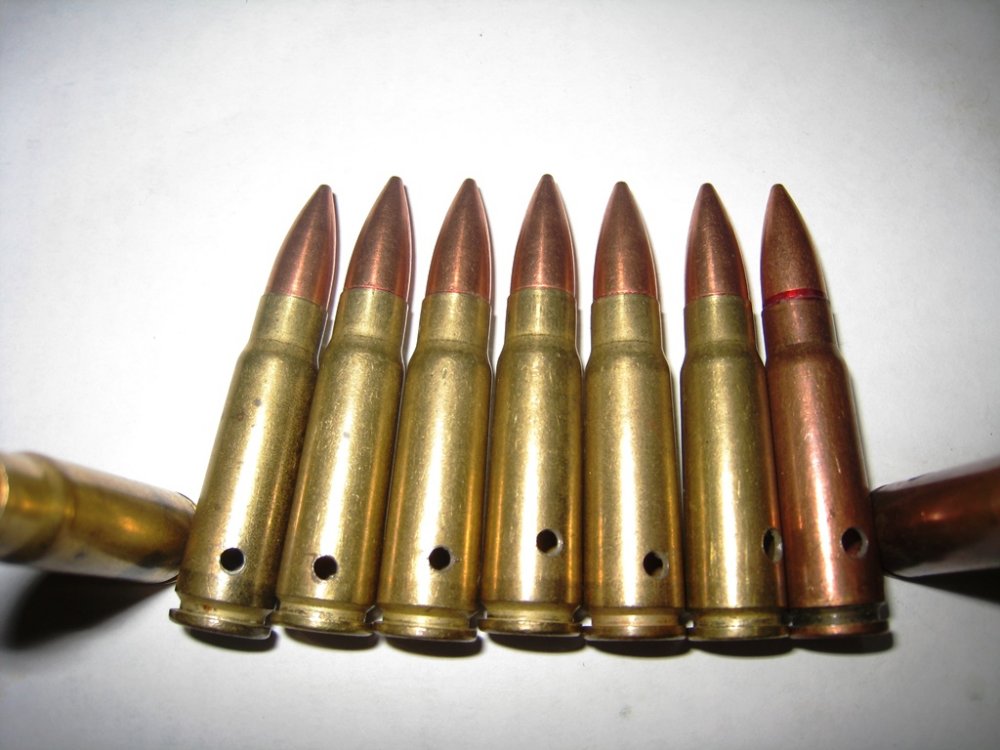

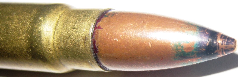

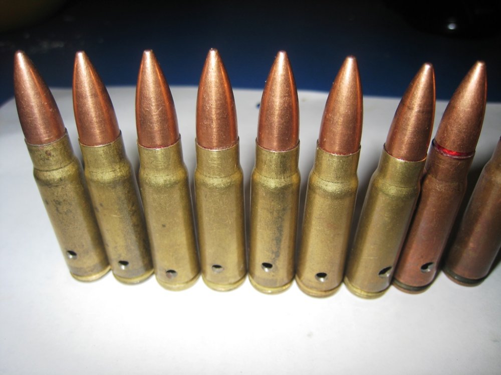

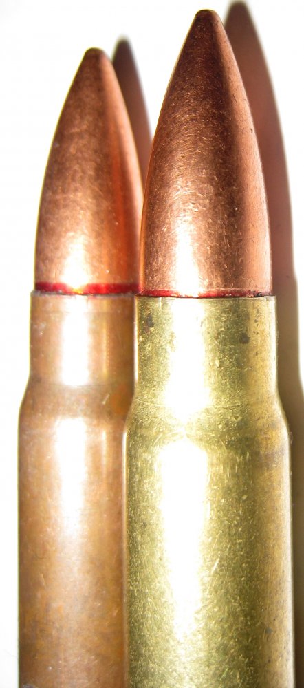

    Прикупил недавече кучку 7,62х39. При более близком знакомстве обратил внимание на красный герметизатор на стыке пули и гильзы патронов 539 50
    Для сравнения рядом 711 70
    На макетах просматривается сегментная фиксация пули
    Собственно возник вопрос: А не фэйк ли это часом ?
    Когда начали применять герметизацию стыка пули и капсюля на ТПЗ?
    Из 539 50 видел БЗ и Т, но у них не было герметизатора.
    К мысли фэйке склоняет и УС из этой кучи с клеймом 539 50

    Лаковая герметизация дульца гильзы появилась в 1963 году,во всяком случае более раних образцов с ней я не встречал.
    Перевешать бы сомнительные макеты,любопытно сколько они на весах потянут?
    akms1974 подобається це.
  7. Mechanik
    Mechanik Oberleutnant
    153
    247
    2.030
    Чистейшей воды.Как и УС 50 года....
    Очень правильное уточнение Леха:beer: Прозрачный лак герметизатор на капсюлях встерчаеться ЕМНИП с 60 года...А вот именно дульца-да 63.Более раннего тоже пока не доводилось вилдеть

    Блин!Не переводятся "рационализаторы"!Сколько за это говорилось,но раз в год по любому находится оригинал которому-"А шо?По калибру подходит вот я и вставил..."
    На Ганзе так вообще некоторые сборняки такого рода не первый год продают,сам обжигался...

    У меня есть мнение, что это вообще был БЗ т.к трассер, того года имеет треугольники, ну по крайней мере, что я видел, а у ПС были звезды, но могу ошибаться.
    Соответственно кто-то взял кинетический молоток, расфигачил БЗ, коих с таким клеймом много везде и на ганзе и здесь проскакивали и воткнул туда все что было
  10. =ask=
    =ask= Leutnant
    4.292
    Rusland
    если это так, то интересно, есть ли у Камрадов патроны с другими пулями но с таковыми гильзами (не разборные) ? может так и расшифруем технологические знаки.
  11. 4ewka
    4ewka Obergefreiter
    65
    Россия
    Я так понимаю, что это все без привязки к тех клеймам, например БЗ 49- треугольники, БЗ 50 без знаков, 51й опять треугольники, невозможно по-моему привязаться, может были и те и те и другие.... Могу судить только по образцам, что попадались мне. По 50му году УЧ например у меня с треугольниками...
    Тут смысл в том, что на рынке на обоих форумах было до фига БЗ именно с этим клеймом - поэтому можно сделать вывод, что оттуда и корни.

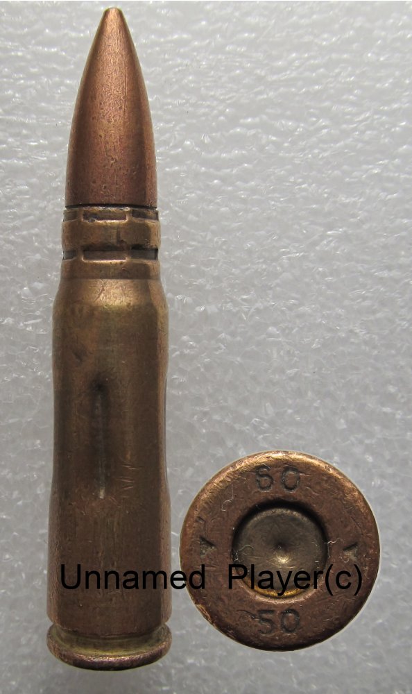

  12. goro
    goro Stabsfeldwebel
    20
    31
    2.044

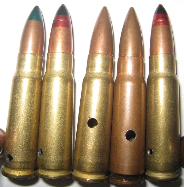

    УС оказался обычным крашеным ПСом
    ПС оказался ПСом, но более позднего изготовления

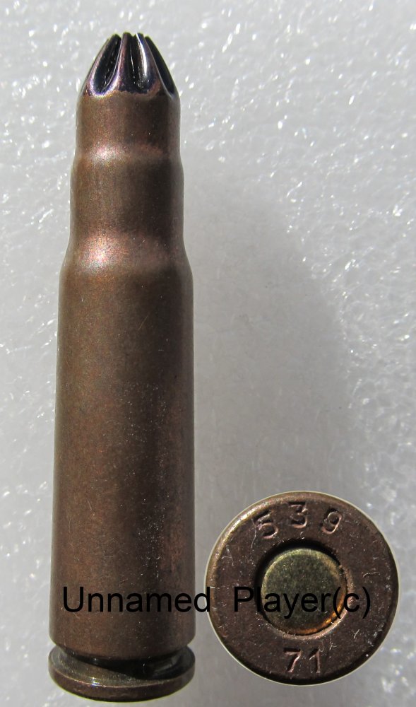

  13. Unnamed Player
    Unnamed Player General-major
    34
    55
    8.850

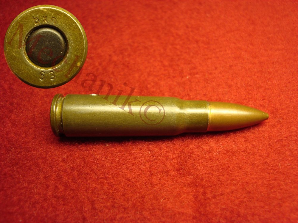

    Причем похоже регламент по этому процессу появился намного позже приказа. Поэтому по 63-му году встречаются "варианты". Одни три вида 711 63 чего стоят

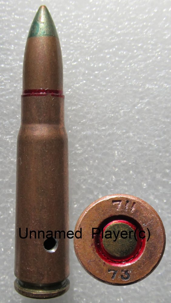

    Дабы не флудить в теме-мое крайнее пополнение трассер пр-ва завода №711 г. Климовск 1973г.

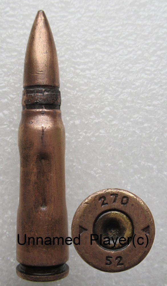

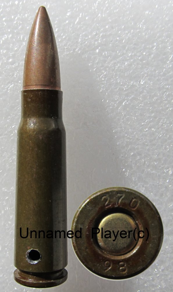

    8.850
    Учебный,завод №270 г.Ворошиловград(сейчас г.Луганск) 1952 год.

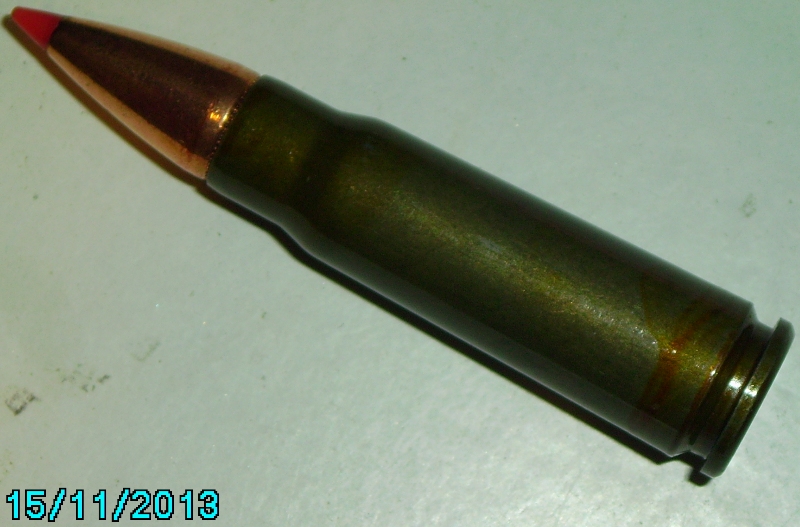

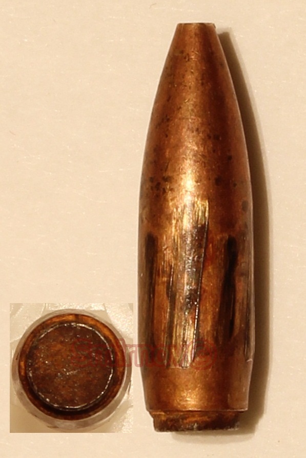

    Как известно в начале 90-х начали производить охотничьи патроны 7.62х39.
    Изначально данные патроны имели армейские гильзы (клейма которые встречал я 711 92 и 95, а так же 539 92 (фото макета выставлял в данной теме).
    Так же изначально они снаряжались пулями, которые были переделаны из армейских ПС, одна из таких пуль - на фото.
    p.s. стальной сердечник весьма заметен :)

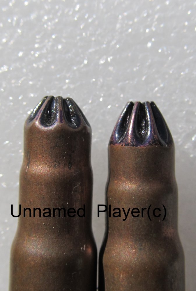

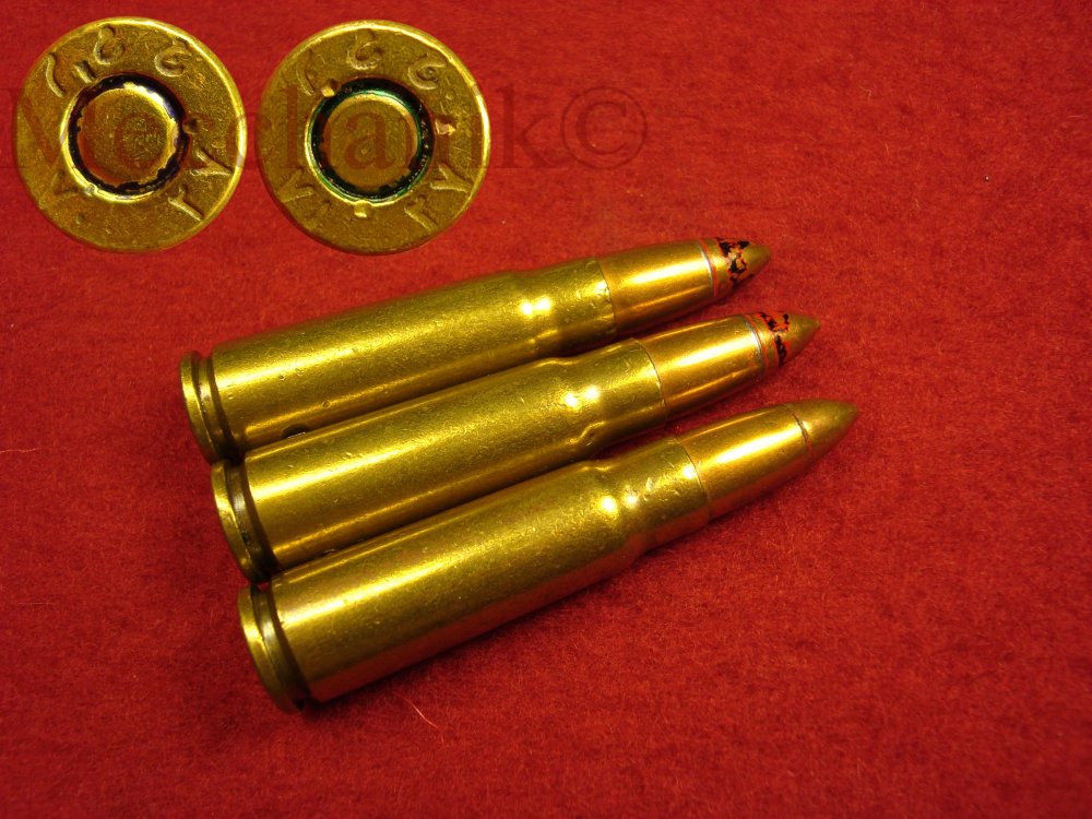

    Пара холостых,ульяновский 1953г. и тульский 1971г.
    обжимка крупным планом:
    2m-outrage, Miho, Птица Говорун та 2 іншим подобається це.

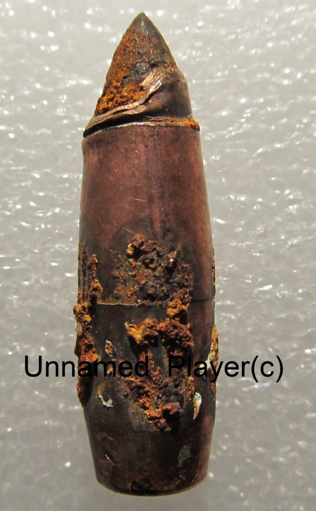

    8.850
    Свежая находка из карьера,ПС и трассера мне уже попадались а вот БЗ нахожу впервые...
    Впрочем в "сопутке" был и трассер.
    Любопытно зажигалка "всплывет"?;)

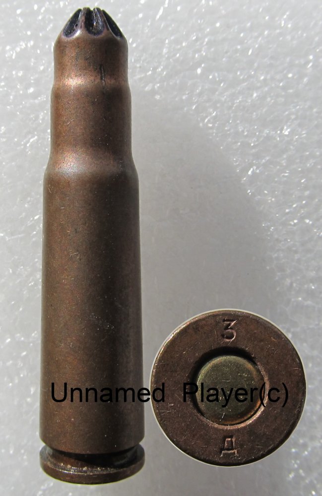

    8.850

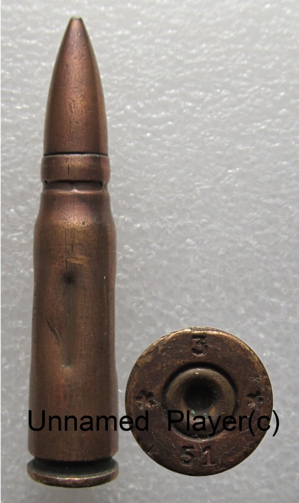

    Продолжу еще одним "пенсионером"-учебный выпущенный на заводе №3 в 1951 году,ПС я уже выставлял,то же биметалл и клеймо 3*51*,осталось найти трассер и холостой:smile_6:
    Вот любопытно а образцовый в Ульяновске в 1951 году делали?

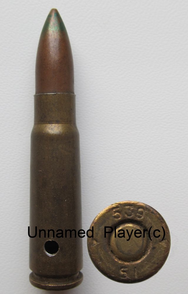

    8.850
    Продолжу сольное исполнение,пока модеры меня за флуд не закрыли:cool:
    Вы мне не поверите но сегодня у меня снова учебный на этот раз производства завода №60 г.Фрунзе(ныне Бишкек) 1950 год,на сколько я знаю он должен быть с колотушкой(этого года) у моего традиционное устройство то есть без колотушки:(
    Вот бы еще кто-то по продукции завода №3 подсказал(в предыдущем сообщении спрашивал)...
