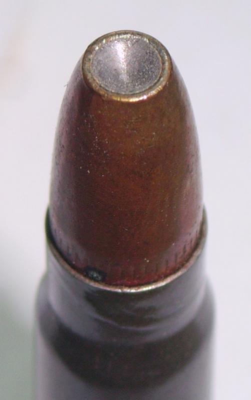

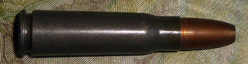

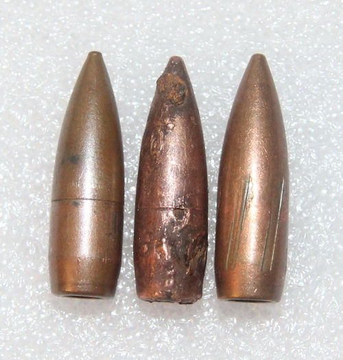

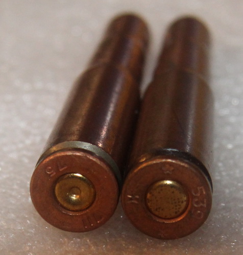

    Хм... обратил внимание, что ВДшки разных годов и заводов имеют весьма заметные отличия. 711 75 и 539 К отличаются радиусом вершинки и диаметром кернов оболочки, а пулька с уничтожения (зачем-то один уважаемый товарищь ее решил покрасить) которые шли еще в стальных латунированных гильзах и вовсе от них отличается диаметром вершинки и высотой расположения уступа. Вот такая штукенция...

    А крашеная пулька не известно в каких годах использовалась?

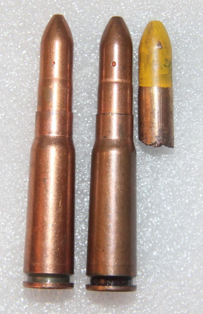

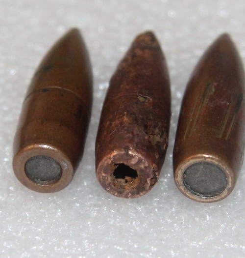

    вспомнил, тут один товарищ подогнал бульку со старого советского еще уничтожения. С виду булька как пулька, а на поверку все не так просто оказалось. Нет в ней стального сердечника. В разной степени сохранности они были со свинцовым сердечником. Из этой он практически весь вытек. Так как их было в некотором количестве - говорить об единичном браке не приходится. Да и булька эта покороче обычной ПСки и каннелюра пониже. Да и, прости господи, ass hole отличаецца. Вот такая хрень - поди разберись, что это было...
    Если чо, на фото она посредине :)
    А ваши мысли на сей счет?

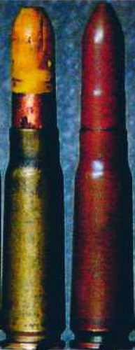

  10. МеталлюгА
    МеталлюгА Stabsfeldwebel
    2.017
    И кстати жёлтая пуля ВД это ранние были?

    Я же написал, это один хороший человек не знаю зачем покрасил.... а мне теперь надо чистить ее :) не было у них окраса. Но сама пулька та, старая, с уничтожения.
  13. МеталлюгА
    2.017
    Та это я вычитал что крашеная от руки:) Просто где то встречал у себя фото 7.62х39 ВД с жёлтой пулей... может это она и была, только в гильзе.:confused: если так, то это печаль

  16. МеталлюгА
    2.017
    Да, вот именно этот я и видел:(

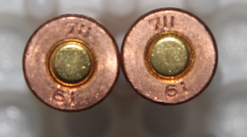

  17. Yuri_2011
    Yuri_2011 Feldwebel
    350
    Гондурас

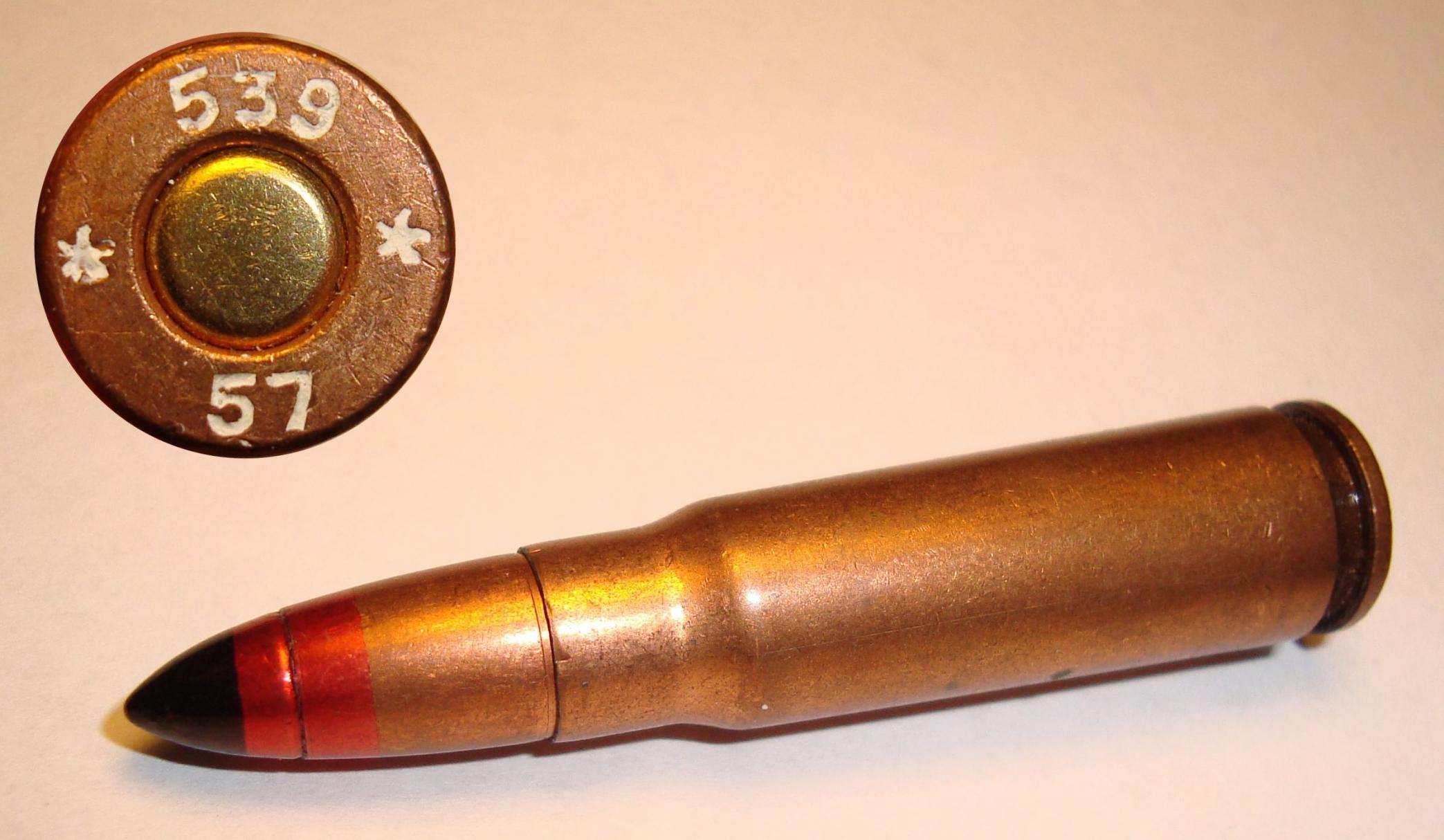

    Полезно иногда брать вещи авансом, толком не уточняя детали (особенно, когда человек не может эти детали сообщить, ибо ему по фигу). А оказалось, слева самый ранний из известных (мне - более ранние чем 711 62 не попадались) УС, а справа, самый поздний из известных (мне, более поздний чем 56 не попадался) БЗ! Оба 1961 года (придется править тексты статей на сайте)!

  18. Mechanik
    Mechanik Oberleutnant
    153
    247
    2.029
    Да уж вещички знатные:beer:Мои поздравления Юр!Про УС 61 года я правда бредил уже давно.С тех пор как Дима выложил свое знаменитое фото по УС....А вот крайний БЗ видел 57.:beer:

  19. Yuri_2011
    Yuri_2011 Feldwebel
    350
    Гондурас
    Эту фотку я не видал, поэтому и не знал о 61. Согласно имеющимся материалам серийно они с 62 года пошли. Так что это предсерийный. Вот, а БЗ я видел только 56 последний. Ну, зато теперь есть 61 :)

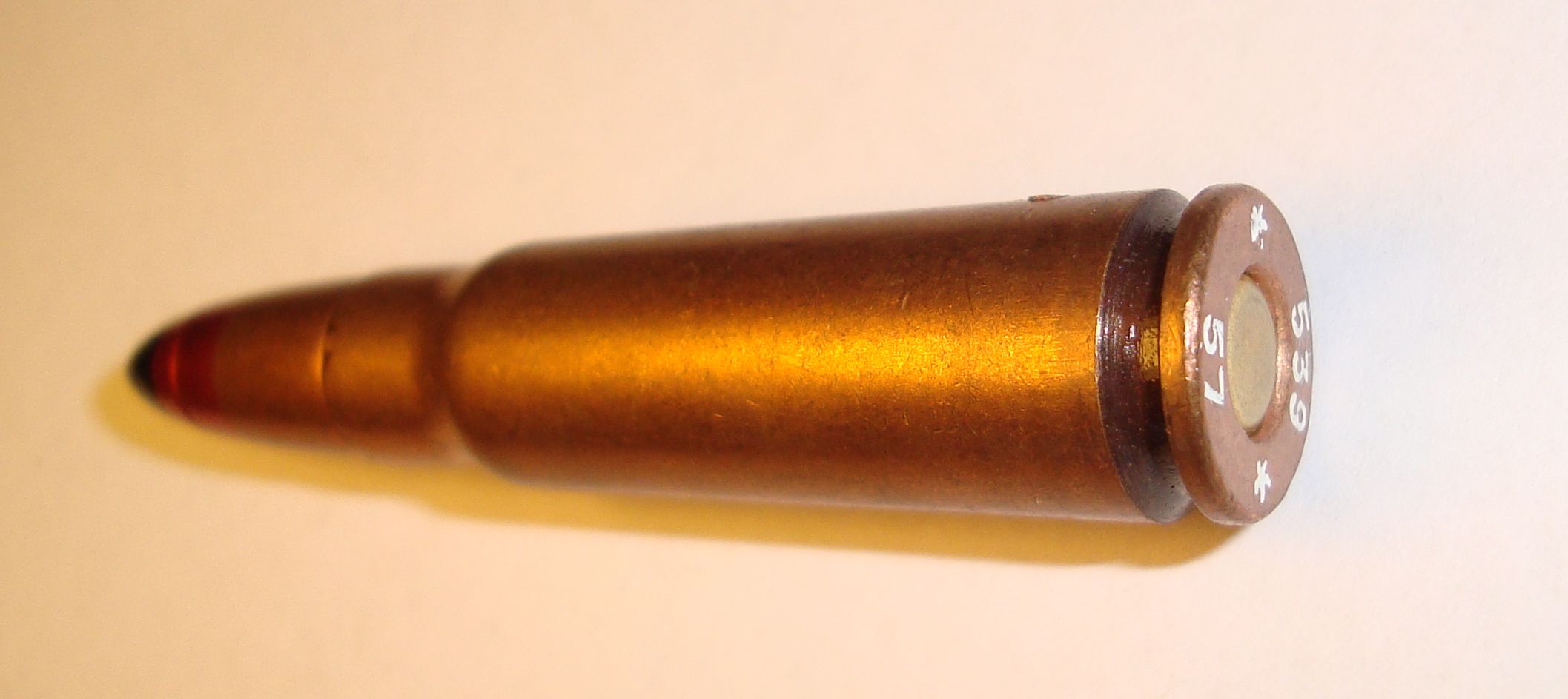

  21. Mechanik
    153
    247
    2.029
    Вот мой 57 дабы не быть голословным:beer:
    Извратиться так чтоб и носик и клеймо было четко видно не получилось:(

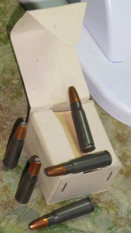

    Крайнее поступление, дробовой пока никак не найду...
    Я так понял их сували вообще в абсолютно произвольные гильзы, которые были под рукой.
