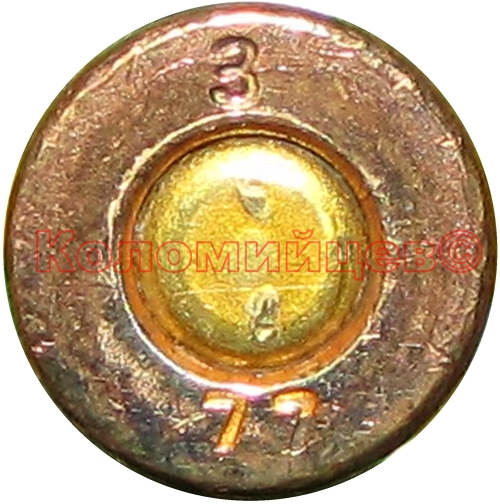

    Хорошо, раз зашел разговор про клейма, то следующий вопрос. Все знают что страны соцлагеря использовали цифровые коды для обозначения производителя. И вроде минимальный код это цифра "3". Но может были и меньше номиналы? Какой самый маленький (по значению) известный код?

    Я повторяю свой вопрос, какой наименьший по номиналу код производителя патронов 7.62х39 вам известен?
  21. NORDBADGER
    NORDBADGER Oberfeldwebel
    1.045
    Россия
    Ну предположим I/1, запросто и 0 может быть. С (-1) сложнее. :) Только к чему это опять?

    Так если вам не задавать такие вопросы вы тут затухнете. А если серьезно, сначала нашел патрон с клеймом а потом уже вот эту ссылку http://cartridgecollectors.org/?page=headstampcodes
    Там есть строка
    На самом деле это клеймо "01". Как получу патроны покажу клеймо. Но что мне не ясно, почему советы отдали код "01" другой стране?
  23. NORDBADGER
    1.045
    Россия
    А при чём здесь Советы то, да и кто и кого в этом спрашивает? Ссылку знаю, но и тут обманули :) если 01. I у китайцев есть.

    Во-во, правильно про китайское клеймо написал. :smile_12: Именно римская цифра "I", а не арабская "1". Тут они лоханулись. У меня нет такого клейма, но я видел его фото. Что касается единой системы кодов, то обрати внимание что номера заводов не пересекаются в разных странах. Это что-то да значит. Напрашивается вывод что договаривались и резервировали номера. Это было как раз характерно для стран соцлагеря. Даже Египет своими кракозябрами набивал "27", хотя назвать его социалистическим никак нельзя. Наверно он был единственным исключением из правил.
  25. Yuri_2011
    Yuri_2011 Feldwebel
    350
    Гондурас
    21 - Mátravidéki Fémmüvek Sirok, Hungary
    21 - Plant 21, Uzinale Metalugica Di Copsa Mica Si Cugir, Romania
    21 - Zaklady Metalowe MESKO, Skarzysko-Kamienna, Poland
    61 – СССР
    61 – КНР
    3 – СССР
    3 – Албания

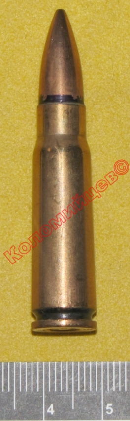

    P.S. Чтоб не писать еще одно сообщение - фото патрона с фиолетовым лаком-герметизатором, который обсуждали ранее
