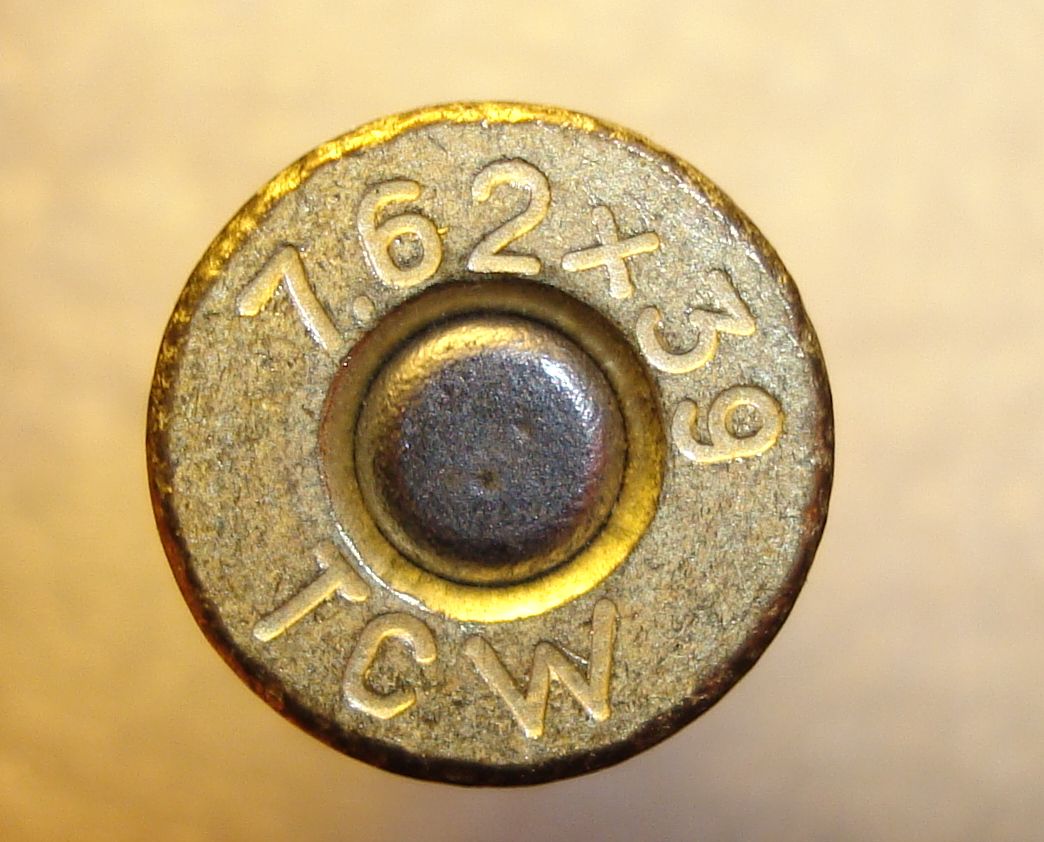

    Понимаешь... при таком клейме, даже если и знать конкретную "фирму-сборщика" патрона, нет никакой гарантии что из этой же (тульской экспортной) гильзы не крутили патроны фирмы из десятка других стран мира. Гадать - бессмысленная затея.
    Это тебе не гильзы барнаульских VAPEX и HMC, где всё ясно и понятно.
    Так что если знаешь, кто именно произвёл именно этот патрон, то колись.
  4. 2m-outrage
    2m-outrage Oberstleutnant
    3.113
    Ravenholm, Zombiland
    По легенде все компоненты патрона (кроме пороха и наверно капсюля)производились сборщиком патрона
    Не знаю. Никто не знает. Туляки не колятся :D

    Или просто упаковал в свои пачки... ;)

    и клейма предварительно не забыл набить :D

    Не говори ерунды. Клейма на гильзе ставит производитель гильзы - а дальше по-разному.
    Например, в пачках Магтеха были ульяновские патроны с клеймом завода "3".

    А ты уверен что:
    1. Клеймо идентично тульскому. Идентичность содержания не означает оригинальность клейма
    2. Гильзу изготовили туляки

    Конечно не уверен.
    Сначала было я подумал, что это Вольф Голд Сериез, которую ППУ клепает. Но у ППУ для 7,62х39 идёт большой LR пистон, а не SR как у твоего. ППУ клепает патроны/гильзы для Wolf и Александер Армс.
    Но потом вспомнил, что на давнишней выставке (вроде Милипол-97 или позднее) видел на стенде ТПЗ гильзы латунные под SR для экспорта с клеймом TCW: 7,62x39, 5,6x39 и вроде .223. Почему не предположить, что корни оттуда?..
    Давай, колись! Или сам не знаешь, вот нас и пытаешь?!

    Так я же уже давно написал что не знаю. У меня есть легенда от продавца, но я хочу услышать другие мнения

    Да развязки нету ни у нас, ни у буржуев. Если поддытожить то что по нему известно, то можно сказать следующее:
    1. Изредка всплывает патрон имеющий клеймо "7.62х39 TCW". Встречается только у буржуев. Причем с одинаковой вероятностью и в Европе и в Штатах. Так же можно сказать что он встречается только в коллекциях. Ни в России, ни в Украине массово не всплывает. Точнее известен штучно в коллекциях. Да и на Западе, в принципе, тоже пачками свободно ни разу не продавался.
    2. Не смотря на "русское" клеймо, патрон конструктивно отличается от типичной продукции туляков. Так же не типичен материал гильзы. Короче все указывает на нерусское производство. Но кто именно и когда сделал их - не известно, а туляки загадочно ухмыляются и молчат.
    3. За патроном тянется легенда, что их сделали в малом количестве, когда наши производители имели проблемы с экспортом патронов перед какой-то арабской выставкой вооружений. Типа кто-то пытался сорвать наше участие в тот год. И когда наши поняли что не смогут обеспечить патронами показ образцов вооружений на выставке, решили быстренько заказать их у кого-то за бугром. Предположительно или в Австрии, или у Югов. Ну и все засекретили. Теория не выдерживает критики хотя бы потому что сразу возникает вопрос - а почему только одного калибра патроны? Что, других калибров патроны не нужны были чтоли? Конечно же нужны, но вот только ни одного подобного патрона-двойника в других калибрах не встречалось. Так же понятно что быстрое изготовление патрона "с нуля" невозможно и, скорее всего, брался обычный образец и перебивались клейма. Но сопоставить с каким-то выпускаемым кем-то патроном не удается по причине отсутствия образцов совпадающих с этим патроном.

    фото клейма. Попробуй его сравнить со своими образцами.

    Хе, выпуклые, а не впуклые.

    Впуклые. это просто обман зрения
