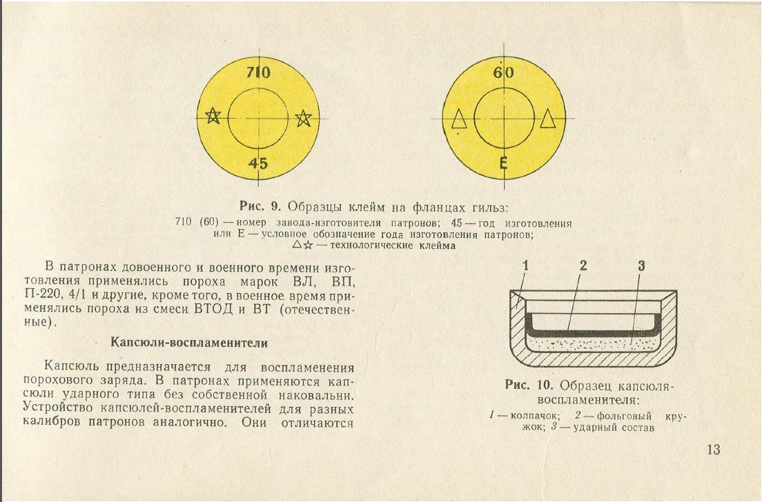

    Единственное упоминание в литературе которое мне попалось по этому поводу (может плохо искал:confused:) :

    Да, искали плохо. Но сначала у меня вопрос или скорее просьба. Если у вас есть книжка целиком (Справочник по патронам Советской Армии - 1965 г.), то не могли бы вы выложить сканы стр.7-9, 91-99?

    Вот, что по этому поводу пишет Чумак: "...что касается дополнительных (технологических) клейм в виде звездочек... эти знаки ставятся, чтобы не перепутать потоки компонентов патронов при изменении технологии или исходного материала, а также для различия гильз одной номенклатуры, выпускаемых разными цехами одного завода..."
  15. Hooke
    Hooke Oberfeldwebel
    477
    минск
    Там текстовый вариант, без рисунков маркировки и укупорки патронов, которые именно меня и интересуют :(

    Ясно, что ничего не ясно:confused: Просто перечисление всех возможных логических причин, объясняющих зачем ставились звездочки-треугольнички

    Київ, Україна
    Саш, по факту - до сих пор никто просто и доступно не написал: "звездочки-теругольнички ставились на патронах 7,62х39 для идентификации сборки мастером Ивановым (или производственной линии, или вытяжки гильзы из овальной заготовки или, или, или...)" Я, конечно утрирую, но информация на твоем скане - самая обширная, которую я встречал до сих пор. Есть еще в статье Давыдова упоминание, что одна звездочка на гильзе 14,5 ПТР обозначала вытяжку гильзы из нестандартной заготовки.
    Надеюсь, что кто-то из камарадов имеет больше информации по этому вопросу.
