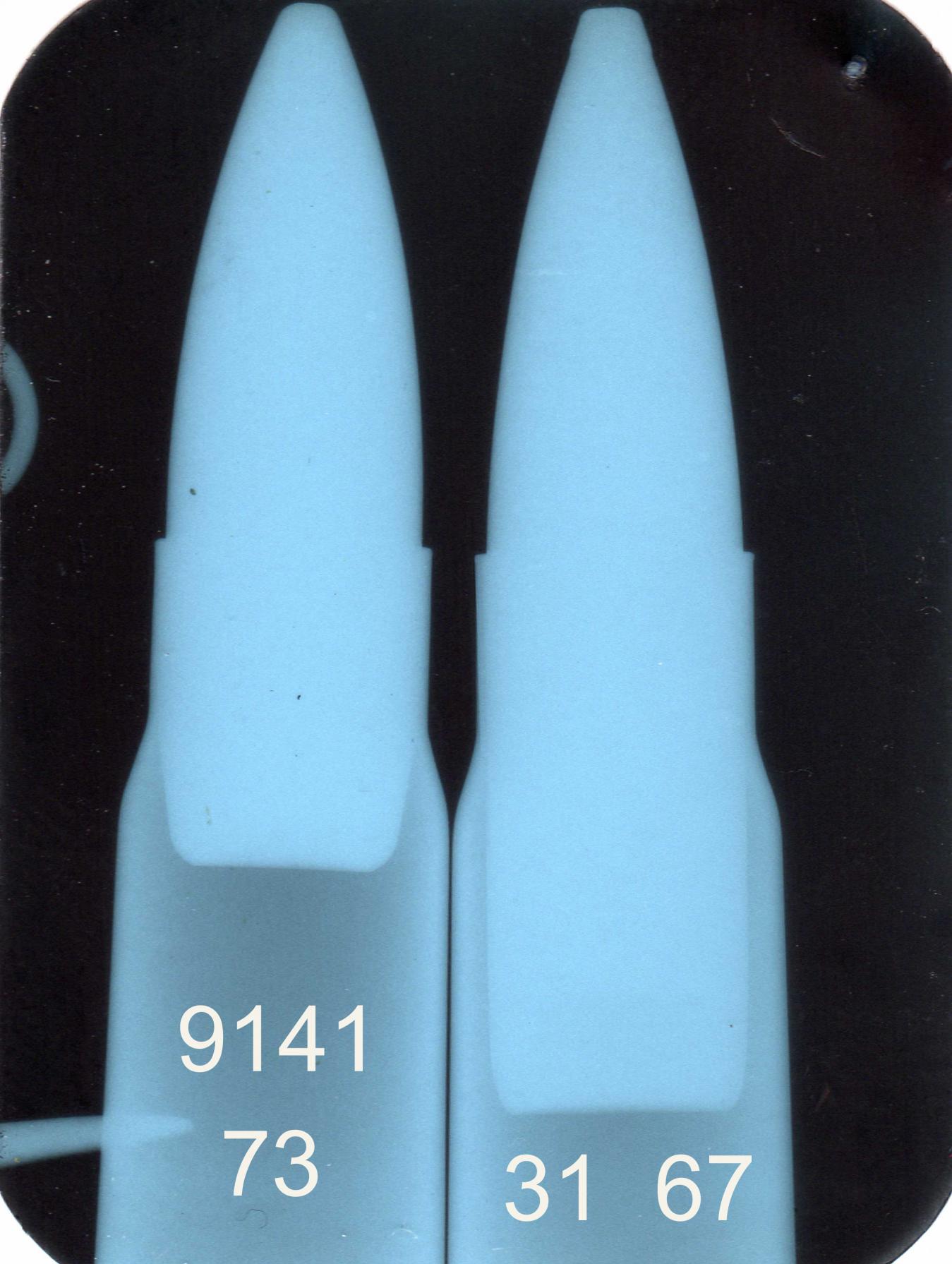

  3. 2m-outrage
    2m-outrage Oberstleutnant
    3.113
    Ravenholm, Zombiland
    Очень интересно! :smile_12:
    Будешь пилить?
    p.s. Ты в пациента их засунул чтобы сделать снимок?

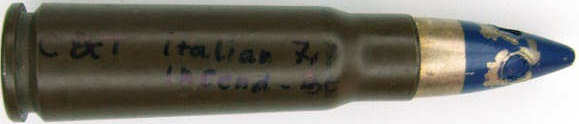

    Ну, во-первых, всегда не поздно и озвучить "слово". А во-вторых я сам ничего не понял. Патрон с подобной маркировкой на муне описан как чисто зажигательный. Но, с другой стороны, чем больше я влазию в китайскую спецуру, тем более ничего не понимаю. Сначала все ясно - китайцы производили точные копии наших патронов. И, приблизительно в тоже время что и мы, свернули производство. Исключением стали БЗ-шки. Их производили подольше. Что касается трассеров и зажигалок, то тут наблюдается полный бардак. Такое ощущение что каждый производитель лепит эти пули по собственному усмотрению. Кто-то предлагал трассер, делая стаканчик с трассирующим составом на всю длину, кто-то помещал трассирующий состав в небольшом количестве, а пулю делал обычной длины. У кого-то трассер горел красным огнем, у кого-то зеленым. По маркировкам полный бардак! С зажигалками та же история. Конструкций пуль не менее десятка. Маркировки разные. Кто-то красит носы в красный, кто-то в синий или серебристый. Часто бывает, как в данном случае, что патроны с одинаковой цветовой маркировкой, но от разных производителей, имеют разную конструкцию пуль. Форма и вес пуль разные (баллистика, соответственно, тоже). Смотришь распиленные патроны и запутываешься вконец. Одни сердечники стальные чего стоят! У кого-то есть, у кого-то нету. Формы разные, назначение, судя по всему, тоже. Нихрена не понимаю :mad:

    Это Китай, социалистическая страна. Откуда у них коммерция? Но вот госзаказ был. Недаром даже коммерсы, продаваемые в Штатах, имеют "армейские" клейма. Как писал кто-то на ИАА, китайцы оказались умнее наших. Пользуясь тем что их патроны по умолчанию не имели стального сердечника, а значит не могли быть идентифицированы как бронебои (запрещенные в половине штатов), китайское Министерство обороны стало продавать излишки патронов в США. Только в "гражданские" пачки их перепаковывали. Было даже так что в одной пачке разные клейма (вплоть до разнх производителей). А пользуясь дешевизной этих патронов в Штатах, оживились различные доморощенные "производители" патронов со спецпулями. Часто вижу такие в продаже. Точнее даже сейчас весь ганброкер завален этими "трассерами". А по поводу этой "зажигалки" с итальянской пулей сам хотел написать. :D 100% релоад. Знаешь сколько видел релоада, жуть! 39-й популярный патрон из-за дешевого оружия под него и чего в них только не втыкают. Видел неоднократно даже патроны с винтовочными пулями продаваемые как "сабсоники". Надо очень осторожно относится к таким вещам.

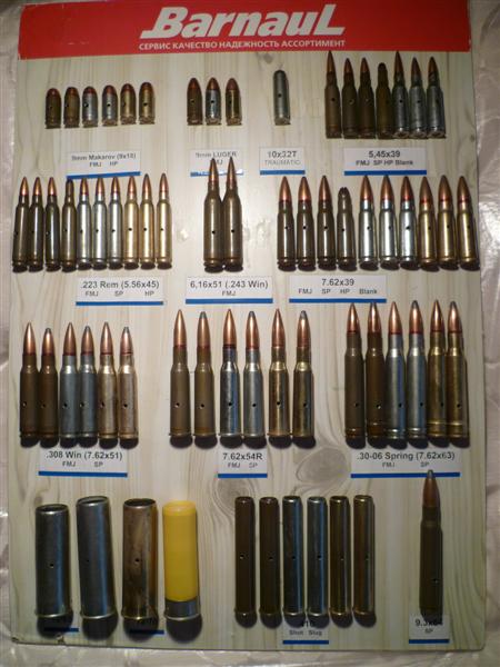

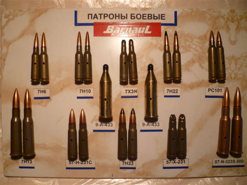

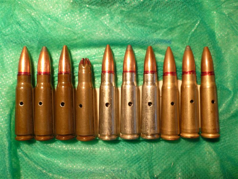

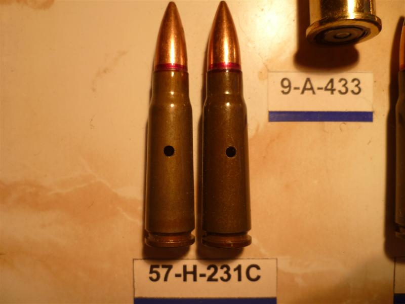

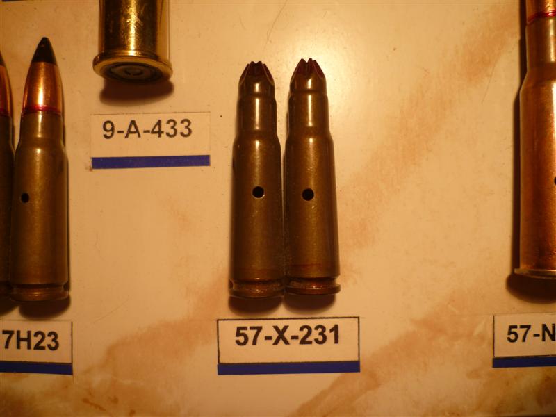

    Не буду влезать в ваш спор. Просто исполню обещание, данное камраду treshkin. Фото стендов образцов продукции Барнаульского ПЗ с деталировкой по теме.

  23. Miho
    Miho Stabsfeldwebel
    25
    2.047
    Дима можно чуть подробней, что это за клеймо?
  24. Санек
    Санек Stabsfeldwebel
    1.383
    Москва
    Присоединяюсь.... Тоже очень интересно.
  25. treshkin
    treshkin Moderator
    423
    67

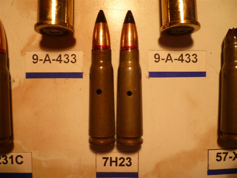

    796
    4.281
    Київ, Україна
    Да все просто - Барнаул для Хорнади
  26. NORDBADGER
    NORDBADGER Oberfeldwebel
    1.045
    Россия
    Барнаул делает только гильзу капсюлированную, а HMC - Hornady Mfg. Co. - не врут? :) Они видать давно и плотно сотрудничают - на наш рынок идут патроны с американскими пулями (с символикой БПЗ ясно).
