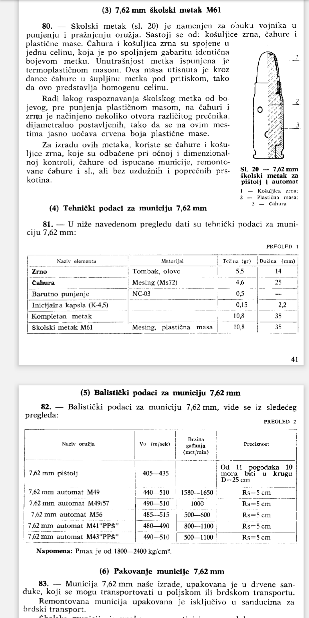

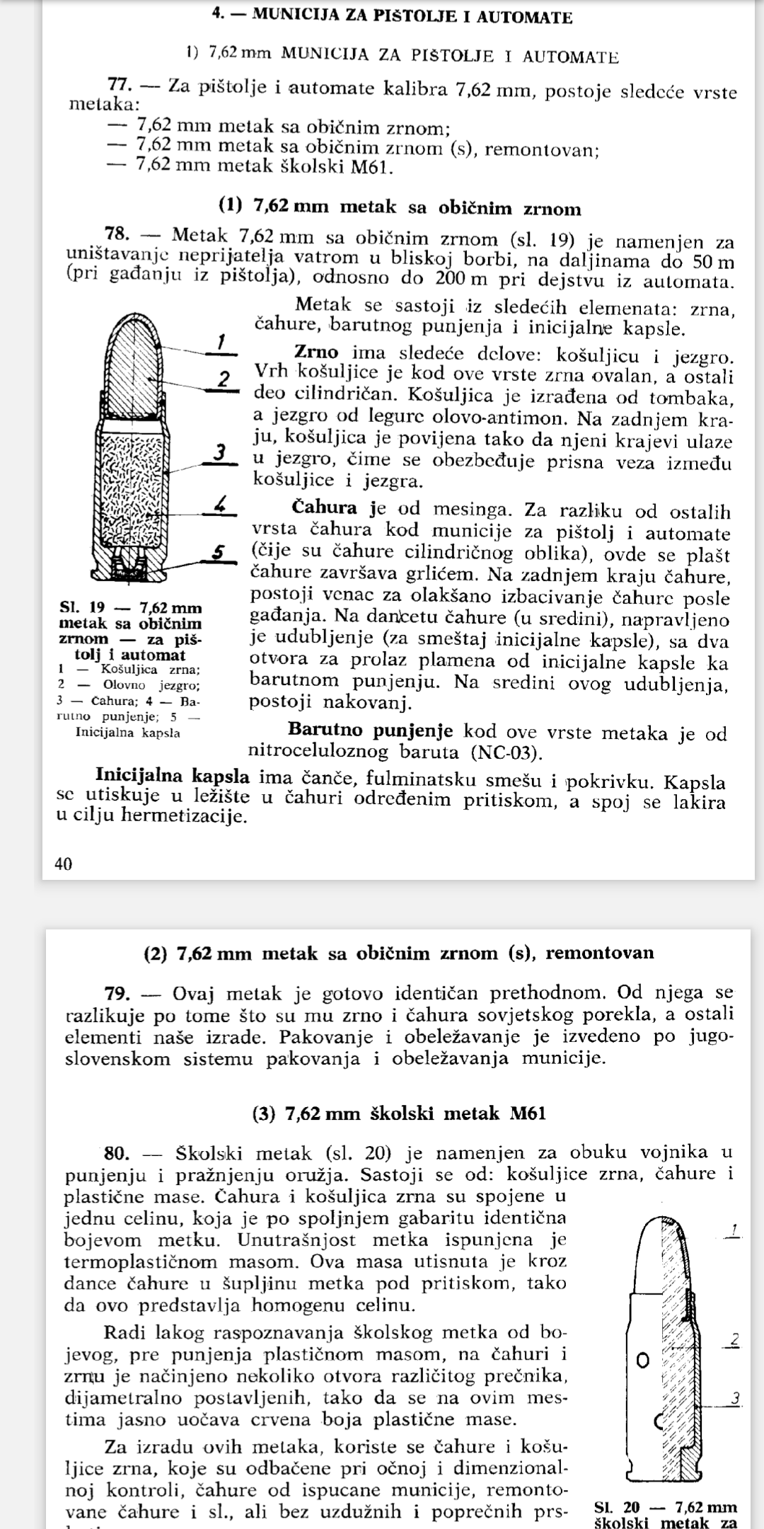

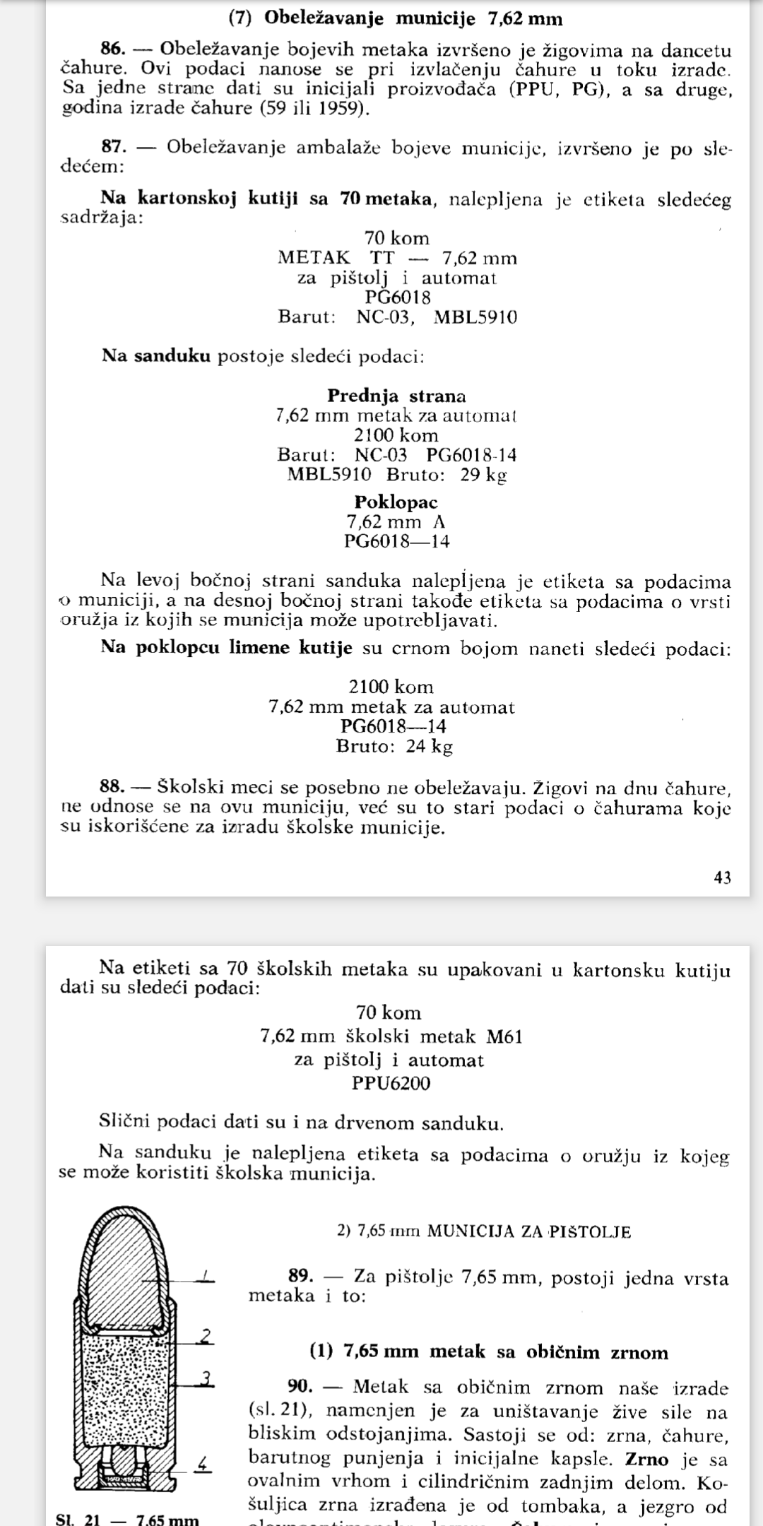

    По боеприпасам 7,62х25 обр. 1930г., которые состояли на вооружении армии бывшей Югославии.
    P.S. Судя из табличных данный, югославы использовали для гильз 7,62х25 латунь с содержанием меди 72%( Ms(Mesing) 72)

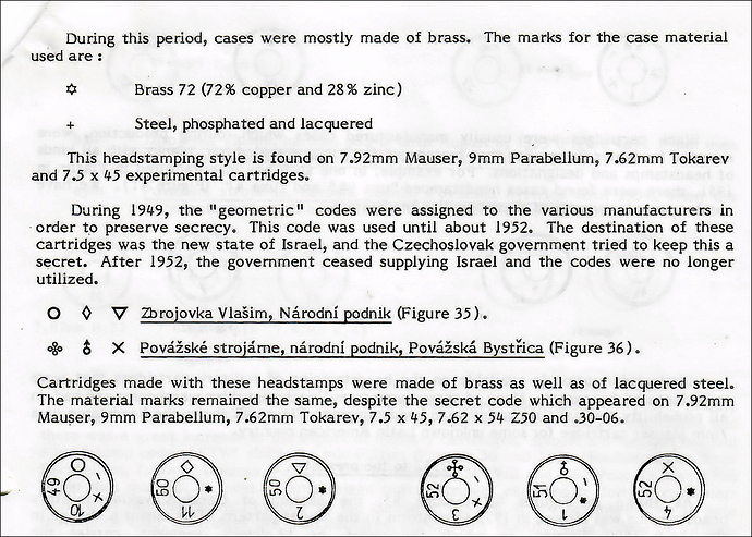

    Расшифровка послевоенных маркировок бывшей Чехослова́кии.

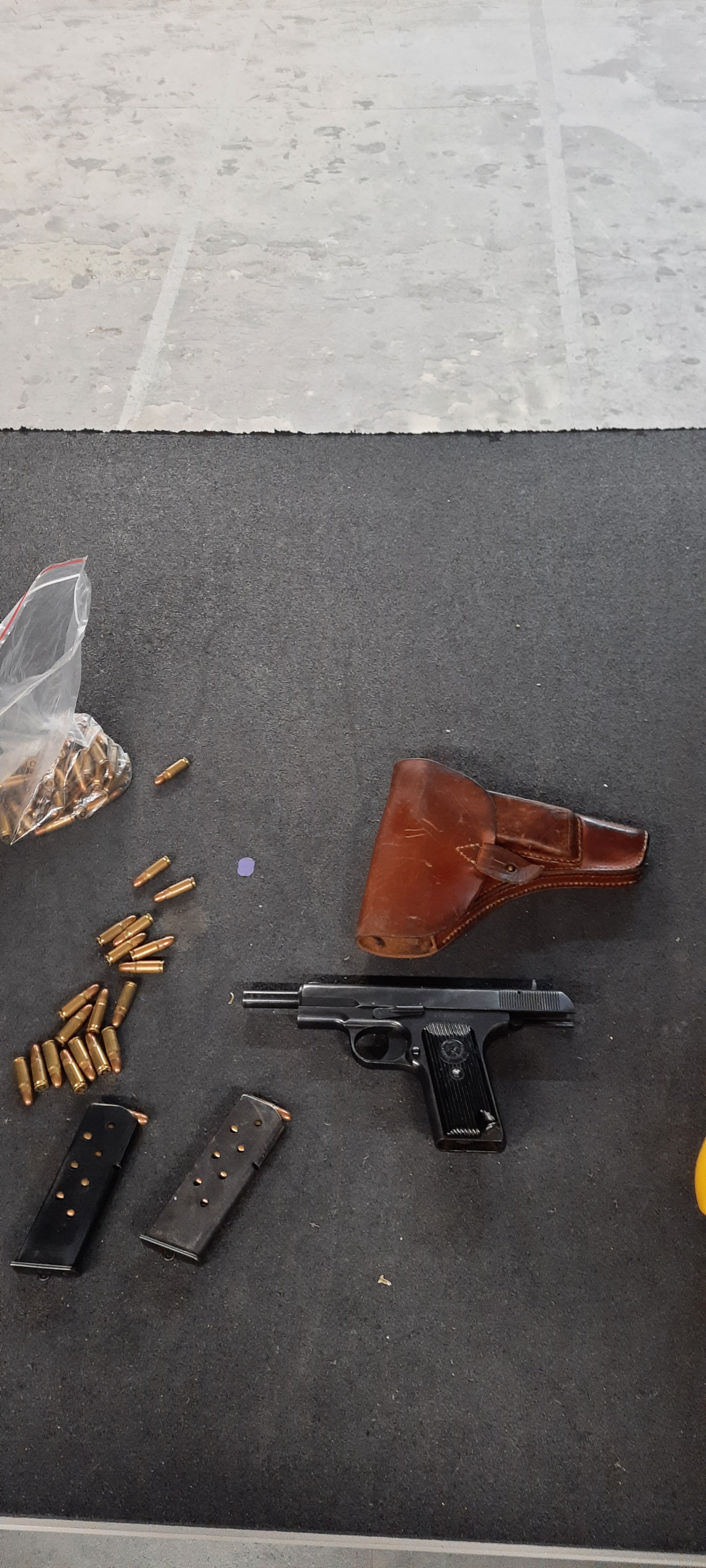

    Вітаю товариство. Збираюся до клубного тиру вигуляти югославську тететку - нашикував 100 штук чеського демобілю. 20250415_072136.jpg 20250415_072112.jpg

    Розстріляв усі 100 штук і зробив для себе висновок, що ТТ це повне лайно. Якщо автомати під цей набій мають рацію биту, то пістолети абсолютно ні - про брак ергономії у припадки ТТ я промовчу!
