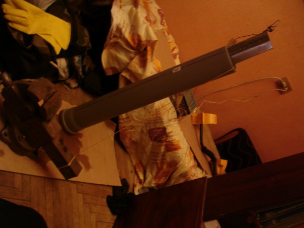

    Взять пластиковую трубу для канализации соответствующей длины, заглушить с одной стороны, электрод из полосы железа по всей длине трубы - и все шоколадно!

    Можно взять пластмассовую трубу и закрыть с одной стороны.А я брал пластмассовый плафон с лампы дневного света,он нормально подходит.А первую пока плафона не было,делал частично-до половины,потом другую половину всовывал в раствор.И еще-если будешь делать в закрытом помещении,не пользуйся щелочью(типа "крот" для труб),очень токсично,лучше бери техническую соду,у нас на базарах 3 грн. коробка.Я сыпал пару столовых ложек на 1 литр воды.Медленнее очищает,но безвредно.Час побулькало-потер мягкой железной щеткой с водой,и по новой до очищения.

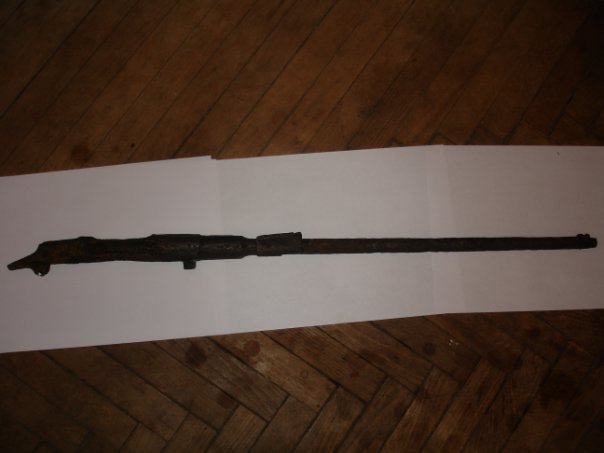

    А нужен ли электролиз если рыжей ржи почти нет. А есть черная тонким слоем.
    Фотки (желтое это не ржа а остатки санокса :D)
    P.S. Цель ММГ а не боевое оружие в 02 не надо звонить ;)

    В принципе можно попробовать и без.Просто электролиз очищает почти до белого металла.

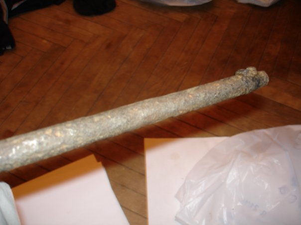

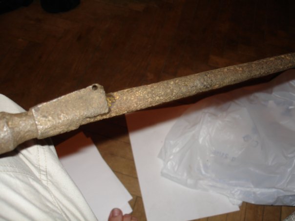

    Заделал в трубе электролиз идет бодренько, после часа менял раствор пока девайс лежал на воздухе стал покрываться ржавчинкой.
    Что сделать после окончания очистки чтобы не было такого?
  21. Старий Похабич
    Старий Похабич Moderator
    7.446
    Бишівська Хунта
    А зачем раствор менял?Черный налет с щеткой и водой смывай.как дочистиш.чтоб ржавчина не бралась натри немного маш. маслом.а лучше после нагрева и других манипуляций.чтоб не воняло.пока открутиш ты руками девайс еще пообчистиш.;)сделаеш_хфались,интерестно.:smile_12:

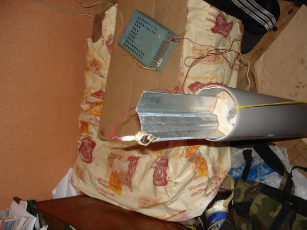

    похоже дело движется к концу.а чем трубу закрывал снизу?
  24. Sovok
    Sovok Gefreiter
    58
    Ленинград, Россия
    Вместе с ней заглушка специальная продавалась.
    (вода внизу это то что через края вылилось пока все запихивал и устанавливал)
