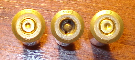

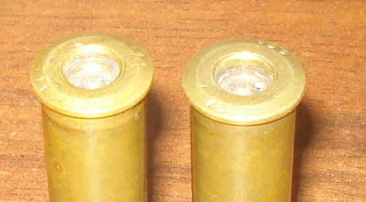

    Поделюсь опытом ... Товарищ решил проблему полностью. Капсюль из гильз патронов "целевой" и "экстра" выпрессовывается гидрокапсюлятором , но установленным на твёрдую поверхность, желательно бетонная плита или мощная наковальня. Удар наноситься не молотком , а кувалдой кил 10 весом. Иногда капсюль выходит со 2-го удара. Гильзу перетачивать не имеет смысла. Используйте КВ - 27 , но перед монтажем капсюля необходимо снять фаску в месте кримпа. С этим справляется легко кухонный нож. А дальше - любые рецепты.
    С лева - на право. №1 Штатная гильза после выстрела. № 2 после удаления "родного" капсюля. № 3 после выстрела с переустановленным КВ - 27 . №№ 4,5, со снятой фаской. П.С. На этих гильзах декапсюляторы - вилки НЕ РАБОТАЮТ.
