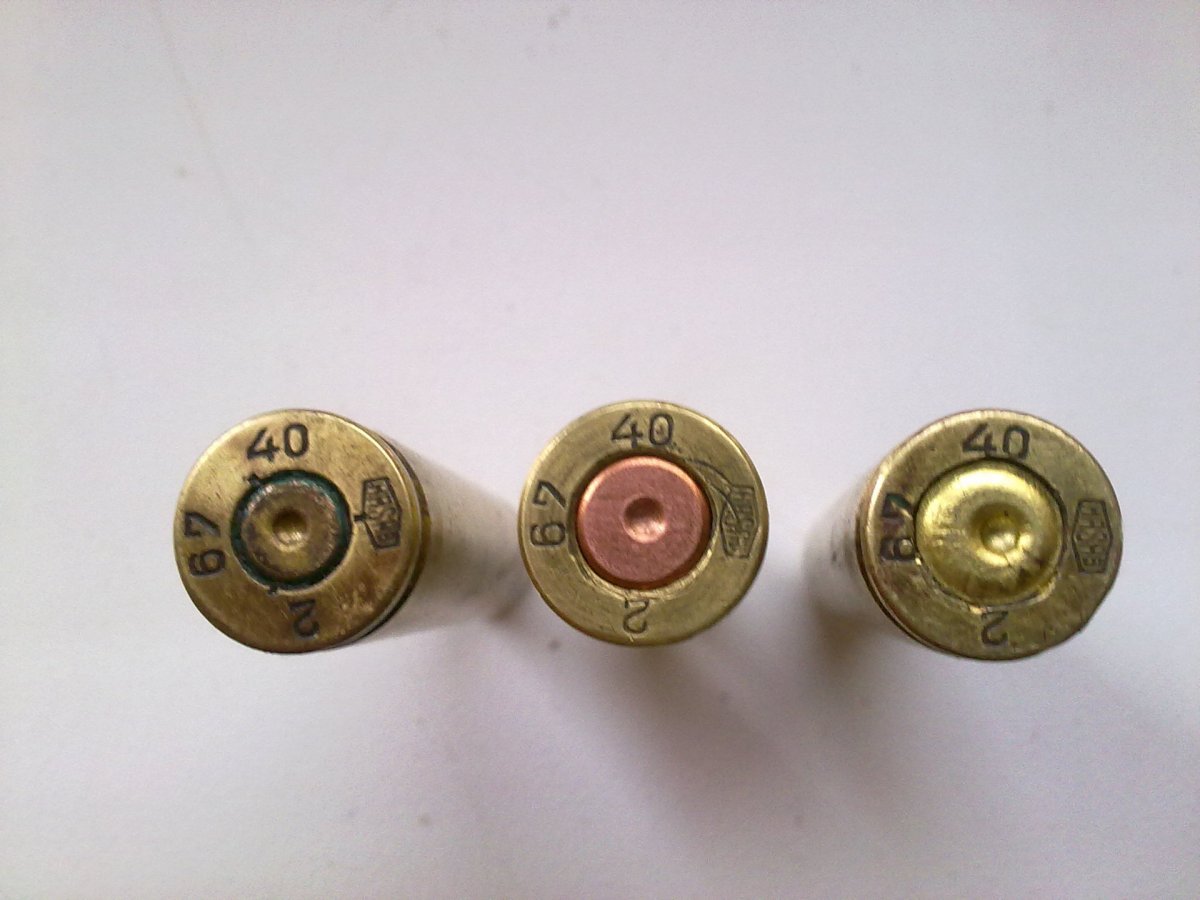

    1.jpg Справа зверху ЦБ в латуні, знизу євро в латуні. Зліва знизу біметал євро. На ЦБ лак для нігтів як захист від прориву порохових газів (стирив в дружини). Фото з телефону тож ссорі. В біметалі гірше знімаєтся фаска, виходить трохи похабно, але працює.
    ЦБ не тримає тиск при стандартній навісці і мосінка його пробиває. На фото ЦБ з свинцем відстрілювався, тож не піддутий. Єврокапс відстріляний з норм навіскою ВТ і стандартною кулею. Видно що сильно не піддутий. Інколи піддуває, але не пробиває наскрізь.
    Гільзи не відчищені.
