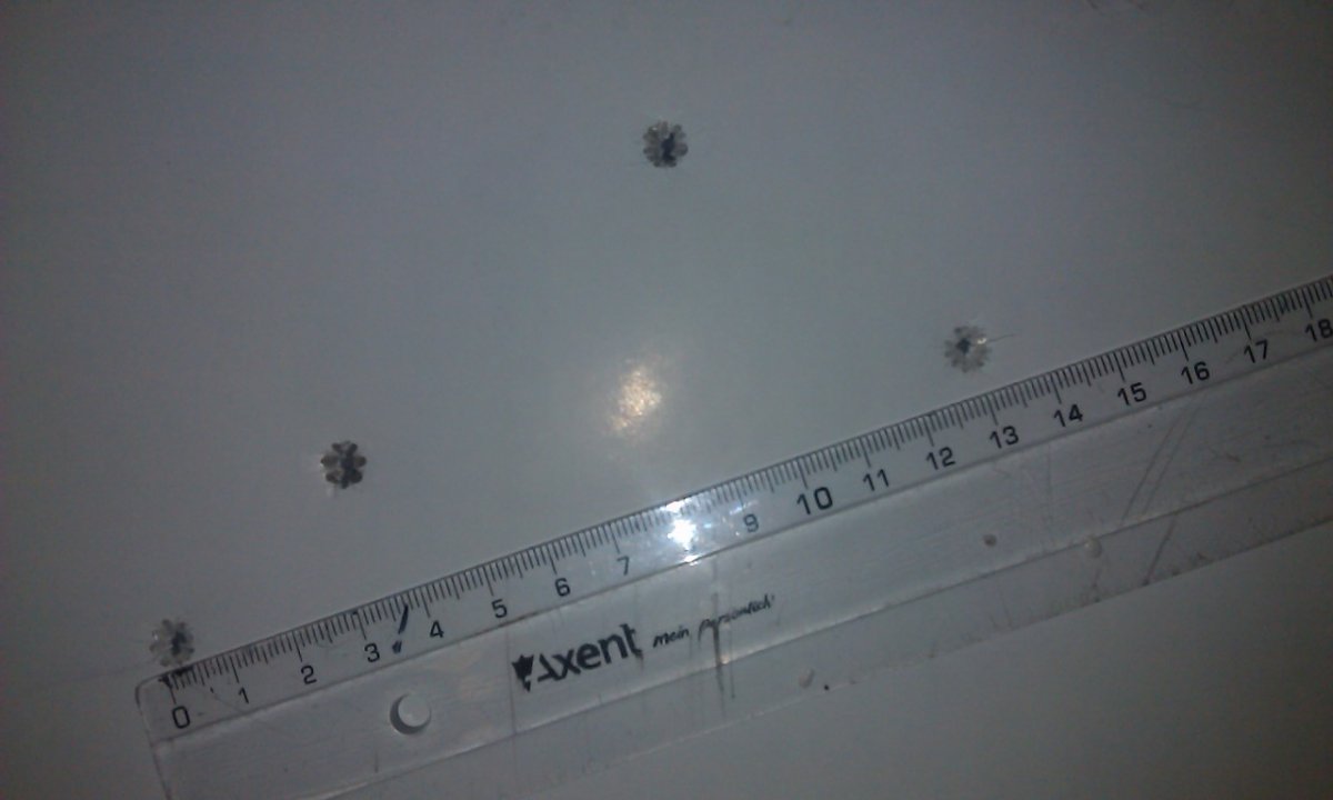

    еще добавлю результатов по отстрелу 7.62х39: мосинская пуля, ССНФ, сайга, серия 4 выстрела, 185 м

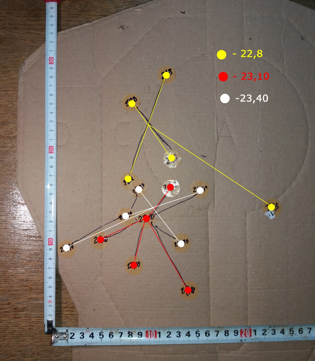

    Поделюсь результатами своих экспериментов.
    Оружие - АКМ 1970 года, ствол 7,64 мм., Патрон - 7,62х39, пуля - FMJ 123 gr, Общая длинна - 2,150 дюйма (= - 0,001), длинна гильзы - 1,518 дюйма, Порох - IMR 4198. Минимальная навеска - 22,6 грейн, Максимальная - 24 грейн.
    Тестировал пять навесок. 22,80; 23,10; 23,40; 23,60; 23,80.
    Результаты на фото мишени. Серии по пять выстрелов на 100 метров. Стрельба с легкого станка в положении лежа.
    Навеска 23,60 - показала кучность больше 20 см., а 23,80 размазалась по всей мишени.

  3. ваня 30
    ваня 30 Stabsgefreiter
    159
    Бандерштат,тайга
    Ствол конечно невывешен,мешок конечно под цевье,или упор на цевье,(тобиш на ствол),наверное без оптики,=закономерный результат,без обид.
  4. Украинский-Партизан
    Украинский-Партизан Stabsgefreiter
    460
    Київ
    Ну яснапанятна - это же конверсионный АК.
    Следующий раз обязательно буду стрелять либо с мешка, либо с советского пристрелочного станка (он тяжелее).
  5. ваня 30
    159
    Бандерштат,тайга
    Неважно какой,сними цевье, упор ,мешок тока на коробку,отстреляй.
