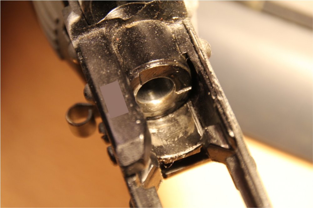

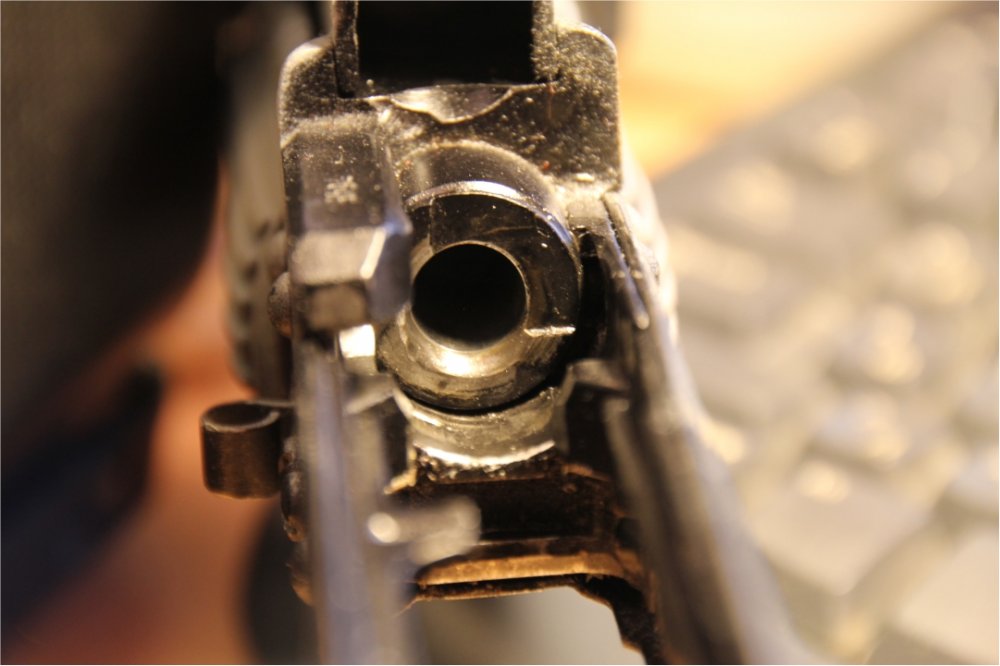

    Патроны влетают как по маслу. Без заминаний на носике. А раньше делало "ступеньку" на полуоболочке. Сейчас даже на свинце еле видно "место встречи" с патронником.
    Могу даже, вопреки настановам, дослать затвор рукой чтоб не лязгало.
    Вот только аккуратно надо запиливать ибо это все же ствол. Его поменять - это новый купить со всеми вытекающими из кармана дензнаками.

    Если не трудно будет то сбросьте фото дремеля , каким рассверливали....

  7. AVN
    AVN Stabsfeldwebel
    499
    http://www.skad.com.ua/multiinstrument_dremel__gravery/ - сам инструмент
    http://www.skad.com.ua/shlifovalnyy_kamen_iz_oksida_alyuminiya_9_5_mm_932/ - насадка
    Настойчиво рекомендую, в случае если решите произвести манипуляцию, "потренироваться на кошках"))
    Не ювелирная работа, но все же около того.
    Если есть знакомый ювелир - попросите его. Они часто пользуются граверами. Каких-небудь 200 грн ему премии во много раз дешевле нового ствола.
    п.с. Жаль сейчас пациента нет, а так бы видео операции снял бы.
    п.п.с. Прошу прощения топикстартера за оффтопик :)
    Останнє редагування: 2 гру 2014

    :) До состояния как на фото необязательно. Можно снять ВПОЛОВИНУ меньше. Это мой ствол - я ставил над ним эксперимент так сказать:). На остальных снимал меньше - ибо как показала практика разницы практически нет. И не обязательно снизу по всей окружности снимать. Патрон, что справа, что слева из магазина подается почти через одну точку соприкосновения. Гдето чуть правее от оси ствола. Возможно это только у меня так. Поэтому надо в начале просто вручную подать несколько патронов и определить точку входа. Я толкал родным шомполом (толстой ("грибовидной") частью).
