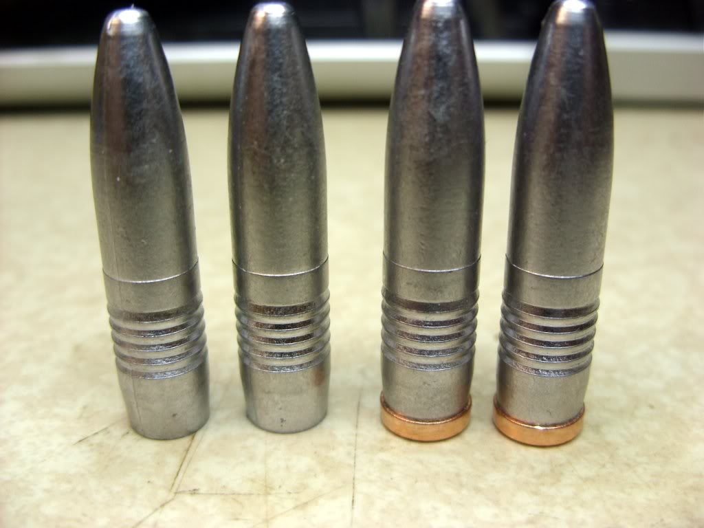

    А поделитесь технологией как газчеки делать? Ато я до этого релодил фабричной пулей, а самолитные никогда не делал, только для гладкого. Без газчека совсем не полетит? И насчет смазки пуль - смотрел на ютубе видео, там на прессе пули сквозь парафин или воск продавливали. Можно это как-то заменить другой смазкой? Вобщем, кто сам льет - напишите процесс подробнее.

    https://reibert.info/threads/prodam-shtampy-dlja-vysechki-gaz-chekov-30-cal.540032/page-5
    Торопитесь, хорошая вещь, потом хрен найдёшь.
    Без газчека прорыв газов, освинцовка, и прочая неприятная хрень.

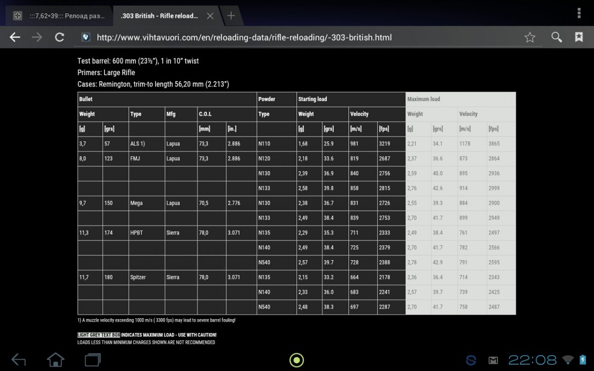

    .303 Бритиш. Патрон, близкий к нашему. Посмотрите, как прогрессивно уменьшается навеска с возрастанием веса бульки.

    Дякую. Треба експерементувати. А те що із збільшенням ваги бульки, потрібно зменшувати навіску, або брати більш повільний тонер - тоя знаю:). Є талмуд- мануал ВВ;):).
