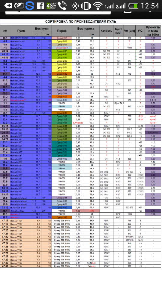

    http://img.allzip.org/g/12/orig/12180662.png подскажите а что в этой таблице означает графа с №, там разные цифры и что такое ОДП (мм) и t*c? какое вообще мнение знатоков по этой таблице?

  18. Nik_M
    Nik_M Oberschütze
    20
    Что за № не знаю, скорее всего никакой информации не несет.
    ОДП - глубина посадки пули.
    t*c - температура при которой производился отстрел.

    спс! а вообще таблица грамотная? стоит ли её брать за образец?

    Одп- повна довжина картриджа,мм; t*c температура повітря, град.цельсія.
