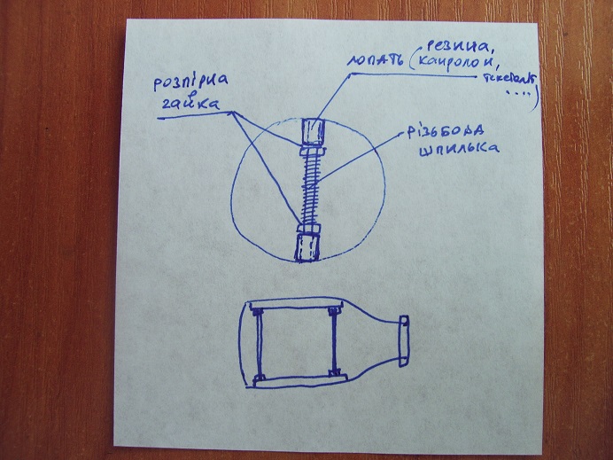

    Постало питання чистки латунних гільз. Тріклер заводський мая жаба купити не дозволяє.
    Як думаєте, справиться з задачею саморобний голтовочний барабан?
    Наповнення - горіхова луска, пару кілограм уже назбирав. А що її збирати - просто не викидав, та й усе. ;)

  11. Александр_13
    Александр_13 Stabsfeldwebel
    2.058
    Где-то так:
    Блок питания компа
    Мотор-редуктор дворников
    Требуха принтера
    Александр_Одесса, No1SE та ANARXIST подобається це.
  12. BogdaM
    BogdaM Stabsgefreiter
    351
    Ternopil, Ukraine
    Браво!!!
    Саме така конструкція - БЖ компа, двіжок-редуктор склоочисника і 3л. скляна прозора банка, щоб було видно процес, в мене в уяві і вимальовувалась. Ще, правда, планую регулятор напруги, щоб регулювати обороти.
    Дякую!

    Слева кнопка питания, правее переключатель 5В, 12В БП, вот и две скорости.
    Стеклянная банка не годится, разве-что ухитриться вклеить туда продольные гребни для подхвата гильз, т.к. вся загрузка монолитом скользит внутри вращающейся банки. Крышка на резьбе должна быть, капрон срывает, когда химия газы выделяет (фейри, сода, лимонка, и.т.д.)
    Ищу амбалов, у которых валяются банки из-под витаминов для бицепсов. Там горлышко широкое, рука пролезет вовнутрь гребни наклеить. И ёмкость хорошая 4-5 литров на глаз.

    Планую ось так.
    Регулятор напруги, вважаю, необхідна річ - плавно змінюючи напругу можна підібрати оптимальну швидкість обертання, при якій "перемішування" буде максимально ефективне.
